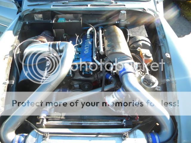

Efter ett hejdlöst kopplingsmek natten mot fredag så var bilen klar för lastning vid 02.30 tiden.Sov några timmar,lastade bilen och åkte iväg till Fällfors.Besiktade bilen på plats och första repan ut så stod jag för långt bak i vattnet så jag drog med vatten på däcken och tappade greppet i starten men repan kändes ok.Tittade till bilen efteråt och såg att insugspackningen blåst på 4:ans cylinder.Gustav hade nu kommit och vi hjälptes åt att byta packning och sen skulle vi prova att logga nästa repa.Det visade sig att min dator var stendöd men Sandgren fick liv i den efter en stund.Kopplade in datorn och skulle köra fram och värma däcken men datorn störde ut insprutningen så den gick som skit och varvräknaren bara studsade.Jag körde lugnt imål och vi kopplade ur datorn och motorn gick bra igen.Mitt tålamod började ta slut med datorn och vi fick låna Emils dator så vi kunde logga den sista repan som gick helt ok.Bästa tid blev 10.33 216kmh (1.48 i 60 fot)(1.45 i laddtryck).På kvällen så fick jag hjälp av Tage Avander att göra ett leakdowntest och det visade sig att den cylinder packningen gått på tidigare inte var bra och vevhusvent burken var proppfull med olja.Jag bestämde mig för att inte köra nåt idag utan att ha kollat upp problemet. Nästa tävling blir troligen hösttävlingen Piteå.Ett stort tack till Gustav och Anna mfl

Synd att det ska rappla :(
Men det verkar ju finnas mos i maskin redan på lågatryck, det måste ju kännas okej. Nåväl, du fick ju köra 1 repa iaf :D

Titta hur det blir, fler ventiler och långsammare tid :thumbdown: det är karman när man sviker 8v :)
Skämt och sido, nått kilo laddtryck till inför pite så kan de gå fort 8) Vad var problemet med utstörningen av vemset med datorn inkopplad?
Jag fick med repan du körde 10.33/216 på lördagen :)

Gamla datorn är en thinkpad 600 som inte riktigt är i ordning.Om jag har kopplat in seriekabeln i datorn och den inte är igång så går inte bränslepumparna när jag slår på boxen.sen så måste jag ha 12v adaptern inkopplad för att pumparna ska gå.den går inte alls på det interna batteriet som jag bytt ut.det hade blivit ärg vid batteriet som sandgren tog bort.en teori kan va att nån intern jordning i datorn pajat och den jordar genom 12v kabeln.vad vet jag.jag har en annan dator jag kan använda men måste skaffa usb-seriekabel adapter.sen blir det att fixa loggning i boxen så man slipper ha med datorn i bilen och krångla med det just innan man ska köra.det var lite strul med launchen mm i fällfors så jag ska kolla över det till nästa race men är ändå nöjd att jag tog mig iväg och fick prova lite.

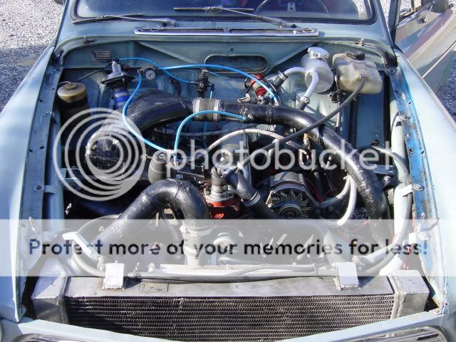

Hittade en gammal nostalgibild från B20/Hissjö-tiden, tror det var 2002-2003 :

Roligt att se en nostalgi bild på b20in.
