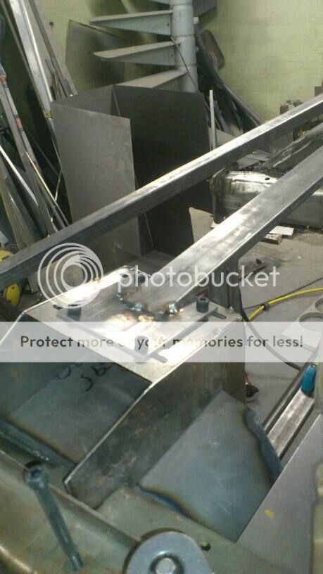

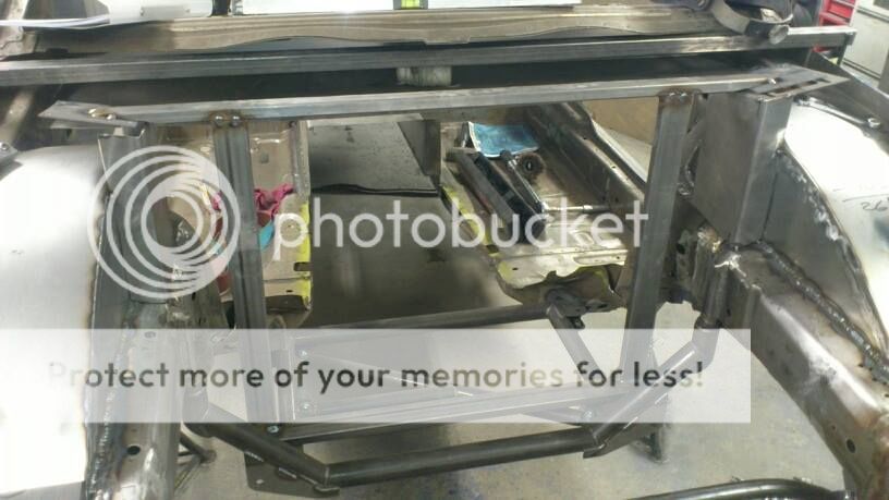

Äntligen har jag kunnat spendera några timmar i garaget. Blev inte nöjd med mina fjädertorn, så jag ska knäppa loss dom. Har låtit bocka nya plåtar, så dessa kommer förhoppningsvis att levereras i helgen.
Brände ihop en jigg så att tornen ska hamna på rätt ställen. Nu är det bara att bulta fast plattan i jiggen och sedan frisera till själva tornen. Borde ha gjort fler jiggar under byggets gång, för det skulle underlätta om man ska bygga en till bil någon gång...

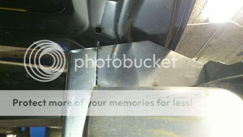

Idag fick jag den "fabriksbockade" plåten.
Det var betydligt enklare att få dit tornen nu. Ska kontrollmäta lite mer innan jag boxar, men det känns som ett litet steg framåt i alla fall.

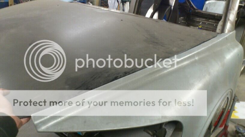

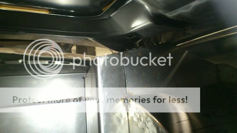

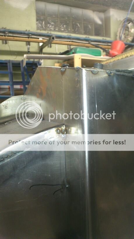

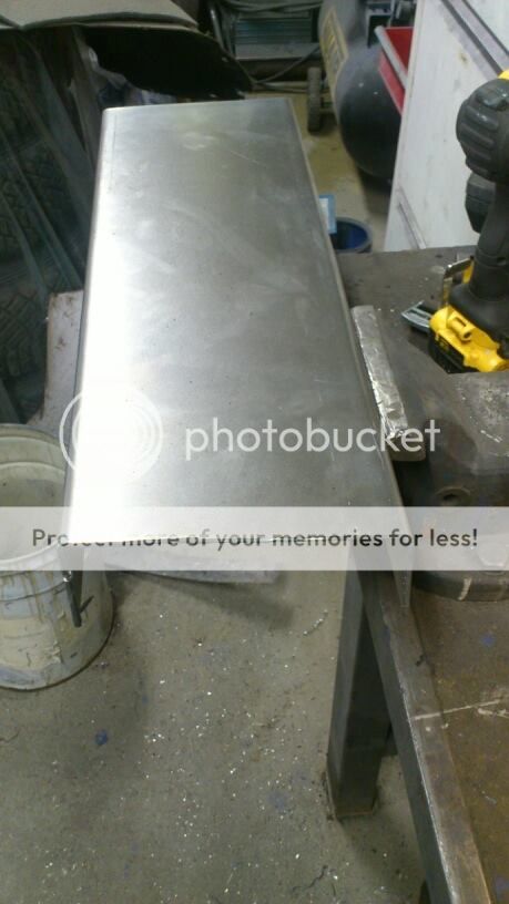

Idag gick det åt rätt mycket tid till att forma de plåtar som ska vara sidor på fjädertornen. Det var många vinklar att ta hänsyn till. Det blev rätt skapligt så det får duga.
Efter att jag punktat plåtarna på plats så hängde jag dit en motorhuv. Blev lite fundersam då frigången mellan huven och tornen blev rätt tight. Måste skaffa de fästen som krävs för att montera skärmarna, så jag kan förvissa mig om att frigången räcker innan jag svetsar lock på tornen också.

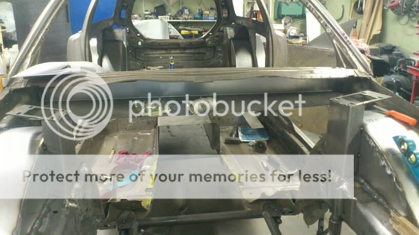

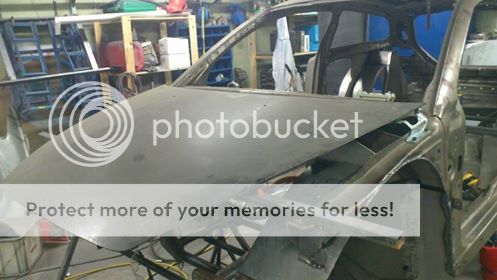

Mikael Lugnö och Anders Lodén var i garaget och hjälpte till ikväll. Tanken var att vi skulle slänga dit torpedväggen, men det blir aldrig som man tänkt sig. Vi gjorde mallar och överförde dessa mått och former till plåten, men då vi skulle hänga dit plåten så passade den illa. Vi får helt enkelt bocka en ny plåt och ta nya tag.
Istället hittade jag ett par gamla (flånkans nya) framskärmar i garaget. Hängde dit dessa och kollade med huven hur frigången var till fjädertornen. Det såg bra ut, så vi kör på det här.
