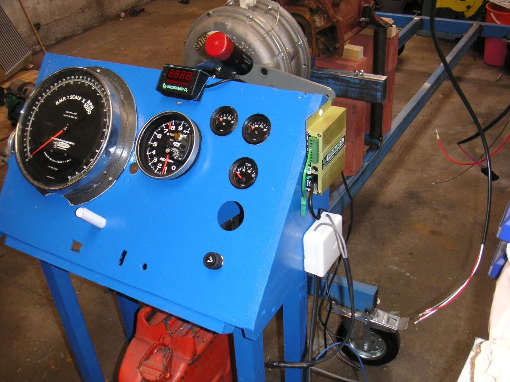

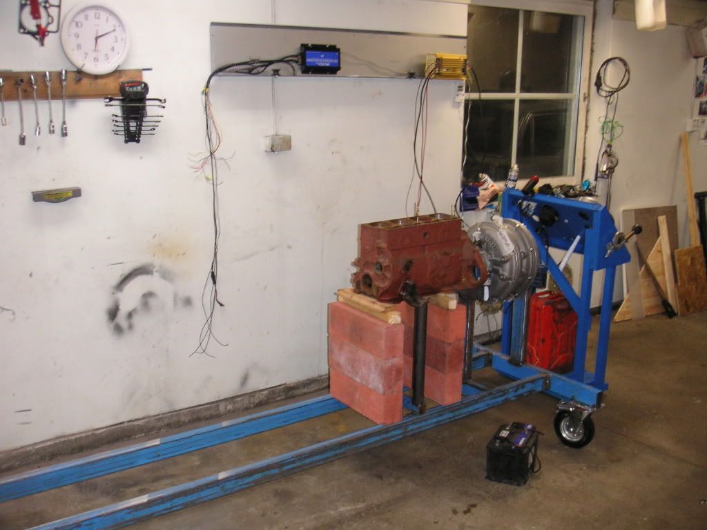

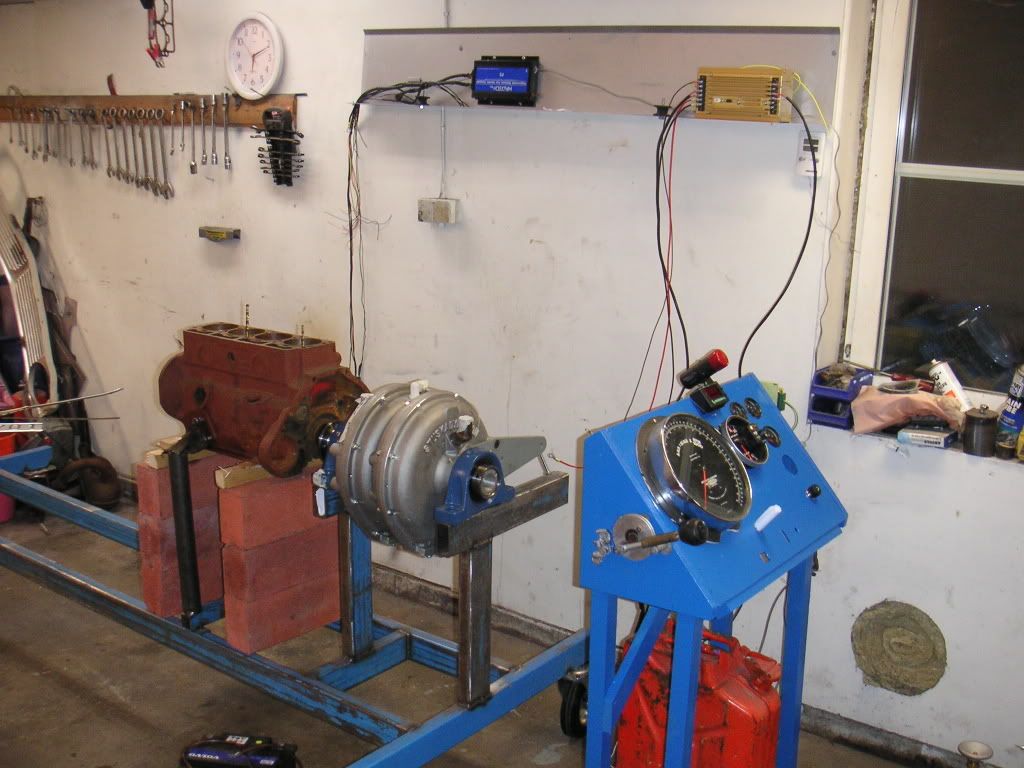

här kommer nåra bilder som kanse inte ser så seriösa ut, och de är de inte häller då det ännu inte fins nån lokal klar där bänken ska så därför bygger vi ihop en enkel hybrid av skoter bänken och 2000hk bänken för att testa så det mekaniska fungerar (testar med min B20 som jag har byggt till vegan) sen nästa höst då lokalen ska göras iårdning då blir det en ricktigt seriös anlägning där vågar och styrningar och logningar blir mycket seriösare.
skulle vilja göra allt rätt direkt men då inte tid eller pengar räcker just nu (då vegan SKA bli klar i vår) så får man ta det i två steg, tror man vet mer exakt hur man vill ha sakerna då också då man har lite mer praktik bakom sig också.
det blir nog inga ricktiga högtrycks bromsningar av säkerhets skäl men [det blir bra att få små plåga B20 på lite lägre tryck iallafall så att man ser att den fungerar skapligt iallafall (låga laddtryck på denna motor är? :twisted: ) får låna en is hocky målvakts skydds utrustning tror jag då man står ett par meter från motorn :hihi:
loggningen i te edge burken http://wbo2.com/ jag köpt av anorberg :thumbright: vita ip burken under innehåller tryckgivare jag köpt av pellew som ska logga laddtryck och avgastryck mm.
läs mer om programvaran som har inbygda larm och metrix tabeller för lamda vs laddtryck, rpm mm, som gjord för bromsbänks bruk http://64.23.5.166/justin/winlog/winlog.pdf
det går att utforma displayen som man vill med mätare och storlekar, blir en stor mätare med vridmoment och rpm sen en massa små

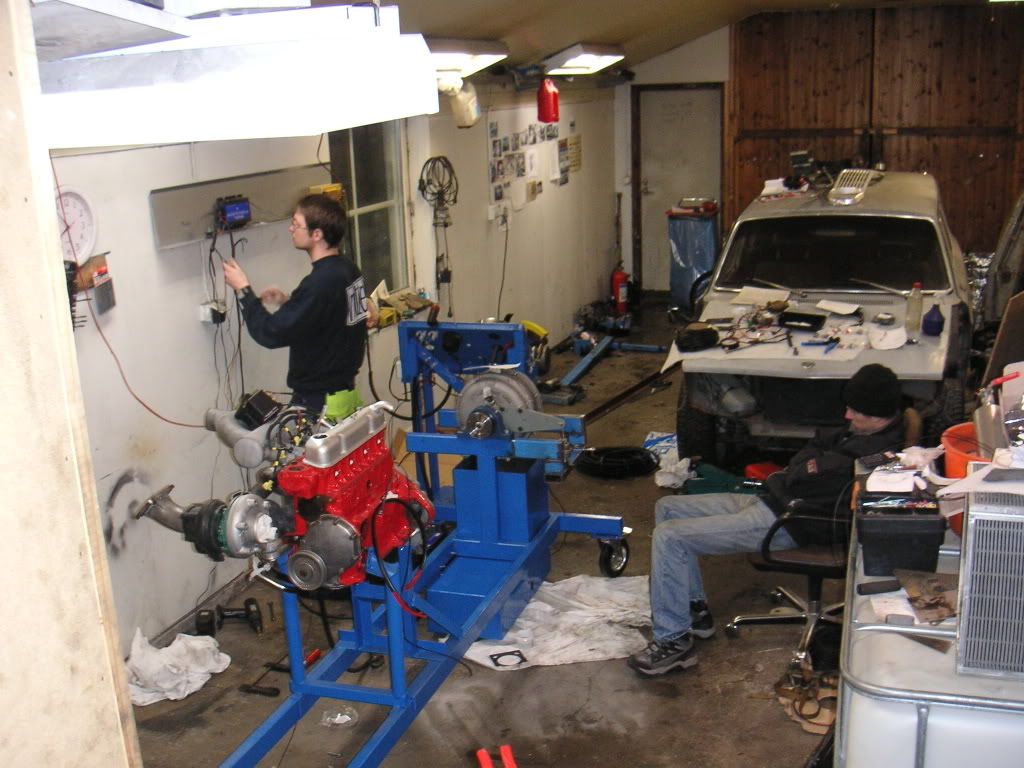

vi har jobbat med bänken i helgen och det har gått väldigt bra :thumbright: erik också känd som stövarn :) , conny och mattias har hjälpt till :thumbright:
lite nya bilder
