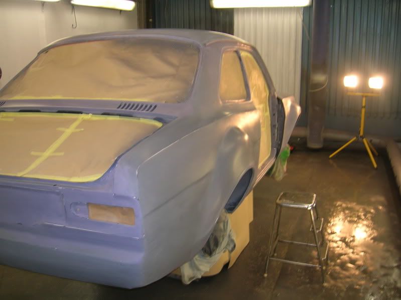

Lite bilder från kvällens göra.
Hedmans escort.. vet inte så mycket om den förutom att den har fyrlink annan framvagn bur b230 turbosnurra + en massa godis :)

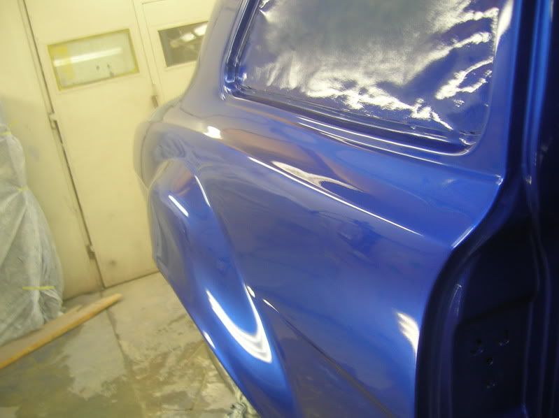

Och en ny lack..

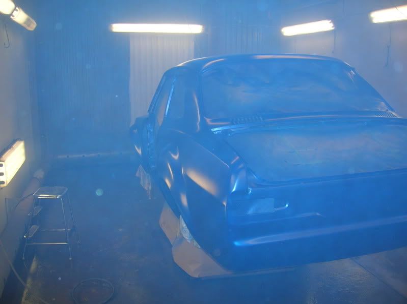

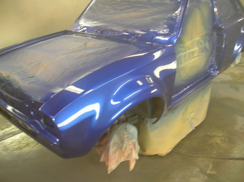

Grundad/tvättad/klibbdukad.
Ett dimvarv av första basen (undercoat).
Ett varv till.
Basen.
Efter 2 varv till med metallic/pearlfärgen
2:a varvet bas
Klarlack X2

ser hju bra ut :thumbright: ska godkänna den i morgon :P

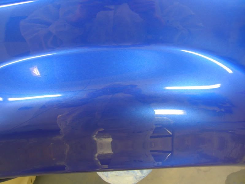

torr och avmaskerad :thumbright:

Satan det var ingen dålig lack du lade! :thumbright: Tack för skjutsen i går :)

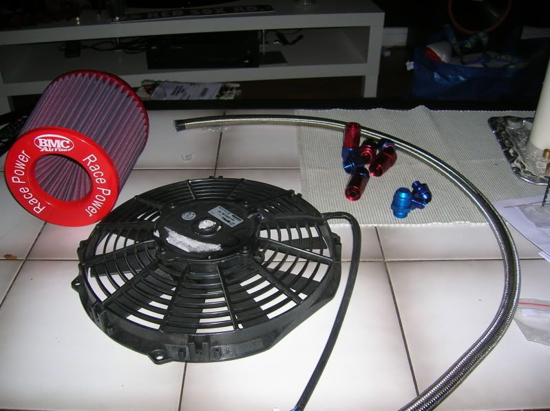

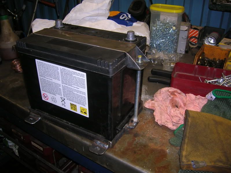

Fått hem lite saker samt byggt en batterilåda och mipplat lite.
Dock så är kontakten på fläkten trasig.. inte hela världen MEN ska då alltid
var något börjar bli lite less på denna firma..

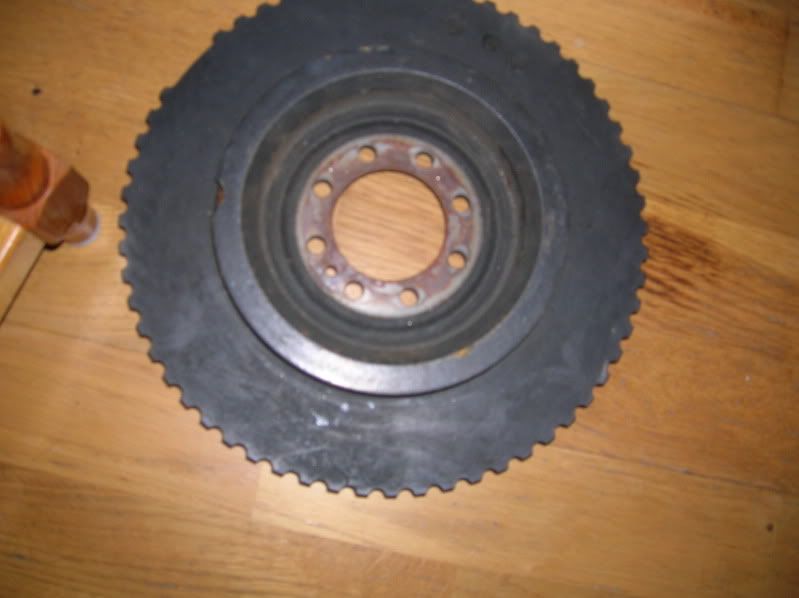

Ett st 60 -2 hjul lite skadat det med på remskivan :doh: men tror inte det påverkar funktionen ska se om det går att balansera upp de..

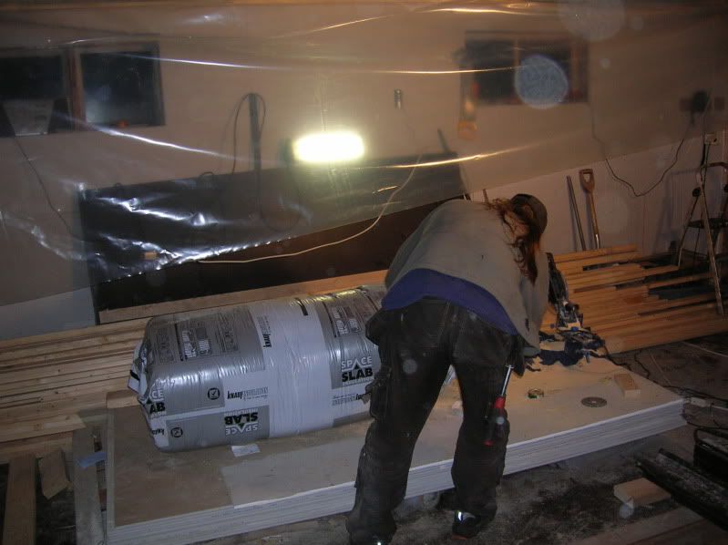

Andra projektet lite snett och vint garage men lite salning och riktning, en del jobb men blir nog et fint pysselbruk :) anledningen att reglarna ligger är att garaget var nog inte tänkt att isoleras från början då dom vanliga reglarna inte har c-c 60 :P
Gips på plats med lite färg och städning så blir det bullar:)

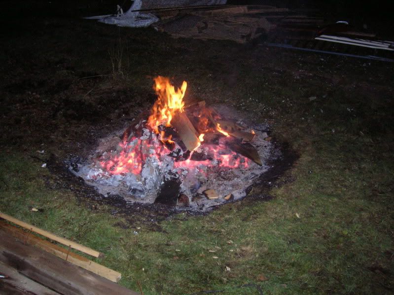

Sen eldade vi lite små träbitar brasan vart aningen stor där ett tag men varmt å gött var de :thumbright:
