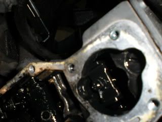

då har man mekat lite och gjort ett tappert försök till att skruva upp trycket , länken per a postade fick bli guide :thumbright:
har ingen aning om det jag gjort blivit rätt men hoppas det iaf :roll:
sen ska man fylla på olja i pumpen någonstans? eller var det bara riktigt skitig och sunkig gammal diesel som rann ut när jag tog av kåpan ?

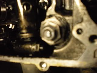

här kommer en bild på vad jag gjort så någon mer kunnig kan ju lägga en komentar om det så man får bekräftat om det är rätt eller fel ?
muttern som pilen pekar på har jag skruvat in ungefär 2 varv. rätt eller fel ?

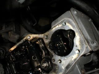

bilderna får tala lite för sej själv då jag bara skruvad av kåpan o skruva in muttern 2 varv, fjällan ritade av packningen till kåpan så en ny kan tillverkas och försedde en med verktyg med mera :D :thumbright:

frågorna ovan blev besvarade genom en provkörning :lakrits:
Det blev en jävla skillnad :thumbright: bilen blev mycket starkare och rappare och laddtrycket höjdes från 0.8 bar till 1 bar:)
