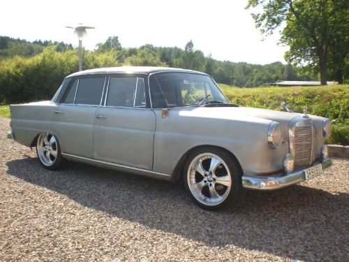

Hallå tänkte man skulle starta en tråd om fjällans mercedes som ska rustas upp lite i vinter med diverse saker.
Hon köpte den för ett tag sedan och nu har vi kommit fram till vad det ska bli av denna unika bil :wink:
Som det ser ut nu ska det rostlagas en del för att kunna lägga en ny lack på den så småning om.
Maskineriet är för nu varande en 300D med turbo som vi ska justera soppa trycket på så vi kan få den att gå lite bättre och kanske till och med billigare, sen kanske man testar o skruva upp vad den klarar av o får se hur bra den går då :twisted: ( kommer frågor om hur detta görs då jag inte har någon erfarenhet alls av diesel )

bilen då

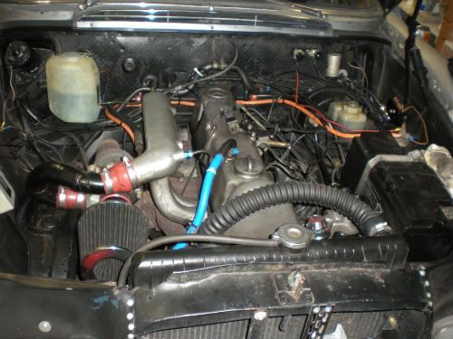

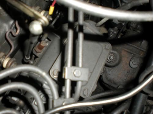

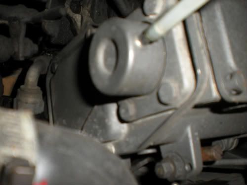

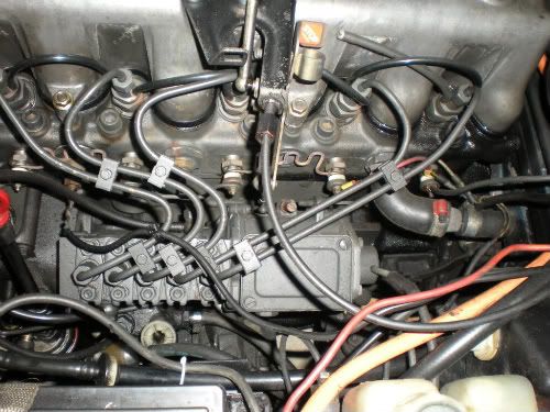

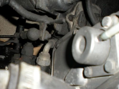

så till frågan då om soppa trycket.
har fått en förklaring på hur man ska ut föra arbetet men vet inte vilken lucka det är man ska skruva loss för att komma åt dessa juster skruvar.
lägger upp ett antal bilder och hoppas någon kan förklara luck problemet för mej :thumbright:
kommer nog en del konstiga frågor då man är helt nollad på merca diesel :hihi:
bilderna då
bild 1 fotat bak på pumpen
Bild 2 fotat rakt uppifrån
Bild 3 en till fotad bak på
Bild 4 över blicks bild
en bonus bild på hela maskineriet
alla förslag och komentarer mottags då jag inte kan något om merca dieslar men lär mej gärna.
kanske är helt ute o cyklar men förhoppningsvis inte :roll:
