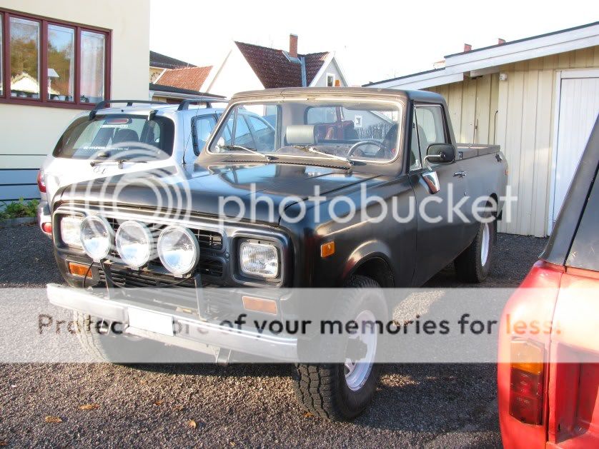

Börjar väl här: jag är på bilden i stävsjö? eller vad fasen hette det... Det ligger iallafall någon mil efter att jag fick servorem-haveri på e4an på väg hem från Norrtälje.
Tungstyrd så in i he*vete är den utan servo..
Den mådde lite dåligt.. Tur att man var utrustad med en som nästan passade så man tog sig hem utan att få träningsvärk i armarna dagen efter.

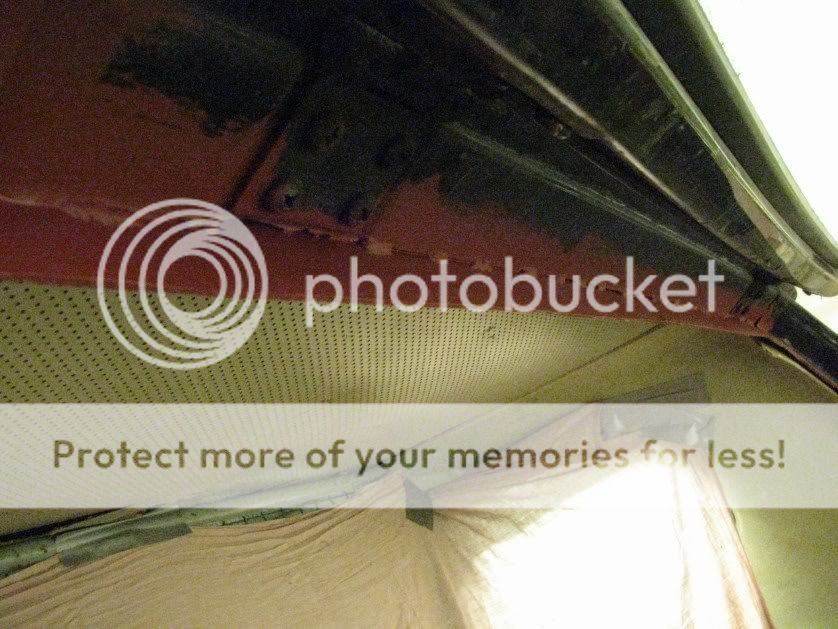

Blev lite trött på att det ALLTID var skräp i bagaget, vred huvet 180 grader och fann problemet. Det rasade ner varje gång jag stängde luckan :P :/
Finns bara en lösning.

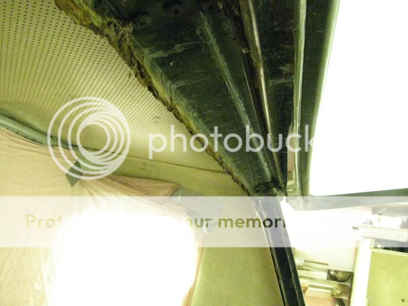

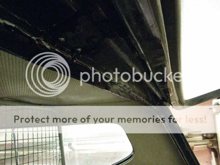

2mm ist för den jäkla dubbelplåten. Inte svetsat jättemkt eftersom den är mest för "syns skull" bakom panelen.

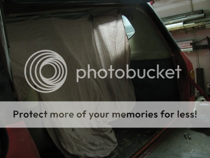

För att inte damma ner hela bilen inuti

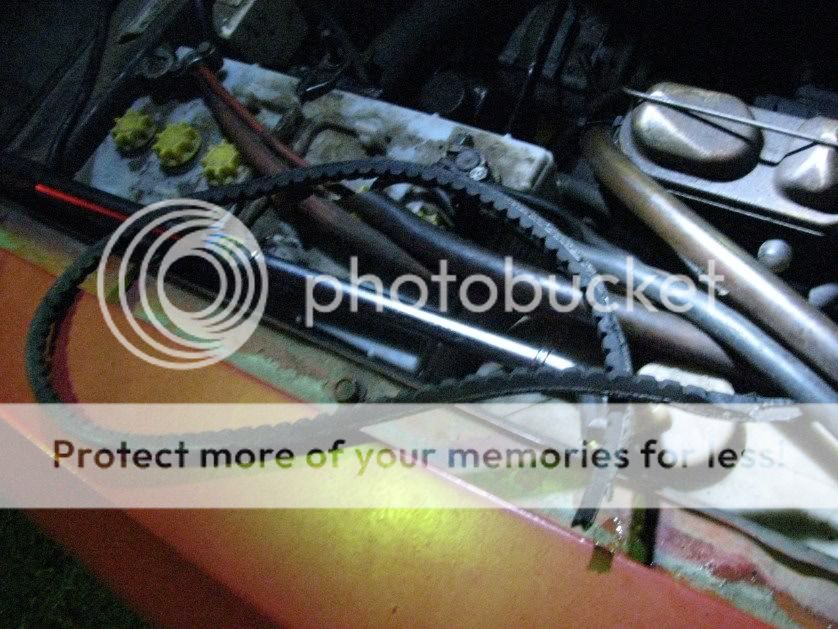

Remsystemet omgjort, har nu två långa remmar istället för tre.
Förut var det:
en vev--extragen1--extragen2, en vev--vattenpump--vaccumpump/orggenerator, en vattenpump--servopump
Nu är det:
en vev--vaccumpump--vattenpump--extragen1--extragen2, en vev--vattenpump--servopump
Säkert oerhört intressant fakta för er :roll:

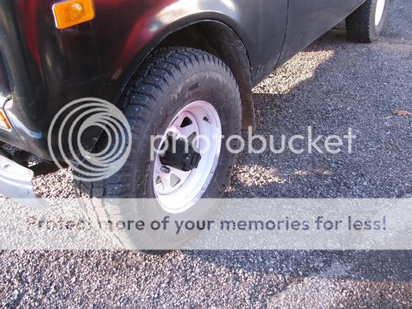

Gillar inte dessa fälgar och däck.. ser inte bra ut.. men vänta bara, hehe

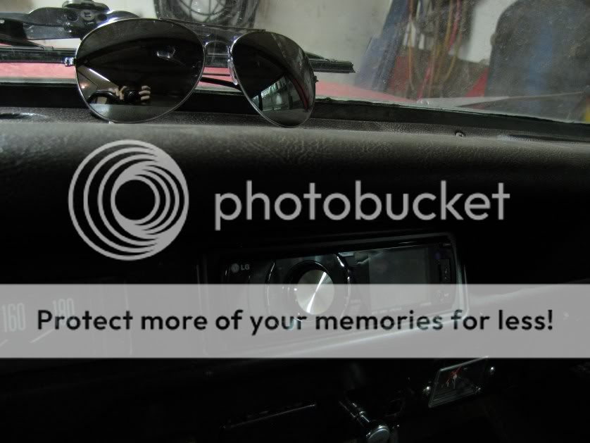

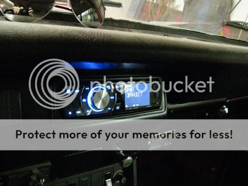

Ny stereo :) 1180:- med frakt och allt. Ipod-redo o grejjer, inte blåtand bara.

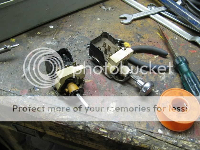

Lite elmeck. Ska ju gå att "dimmra" instrumentljuset men det var bara av eller på med ljuskopplaren jag hade, inte så konstigt då hela "motståndstråden" som man vred kontaktbläcket på var borta :P Som tur var hade vi en som nästan fungerade, tråden var av på den så fick skarva till det lite.
Visade sig att det var ganska ogjort arbete då dioderna inte svarar lika mkt på spänningsskillnaden, ändrar sig bara lite lite. Tänkte väl inte jag på :P

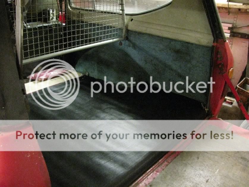

Visst var wiltonmattan fin, men ganska opraktiskt. Har lagt en gummimatta över.

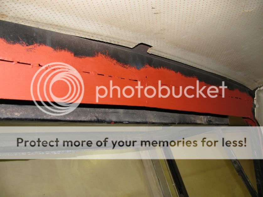

Lite tätningsklet och lite färg på listkanten med:

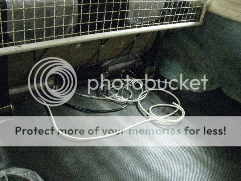

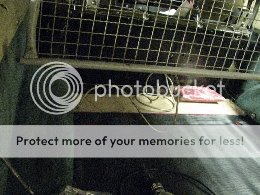

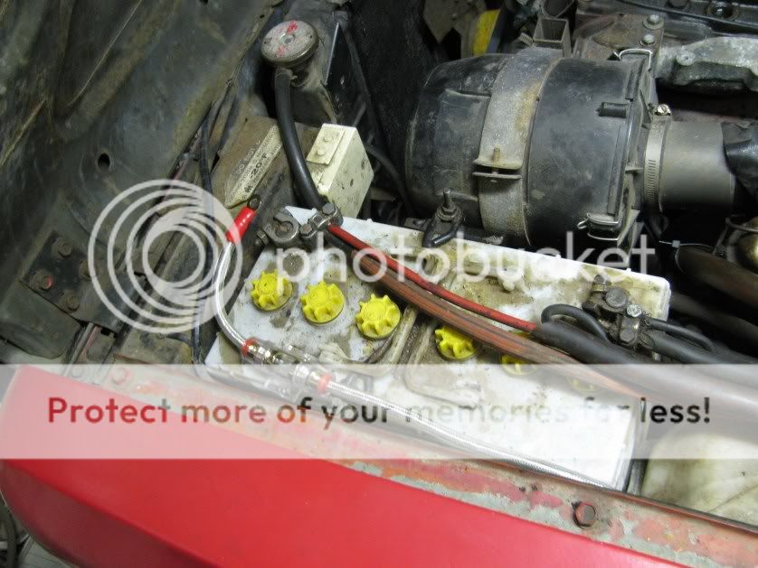

Drar strömkabel för baslådan som ska hamna i bagaget.
Där kom den
Men det går ju åt lite mer kablar. Lågnivå och remoten drog jag inne i bilen.

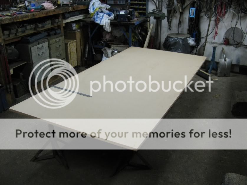

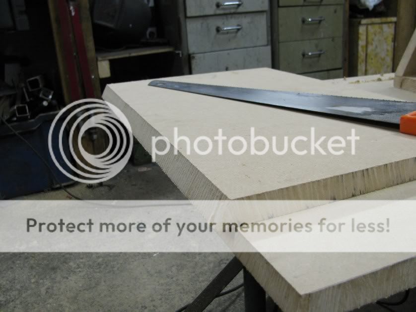

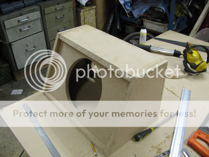

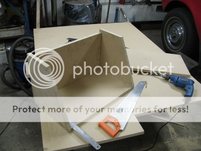

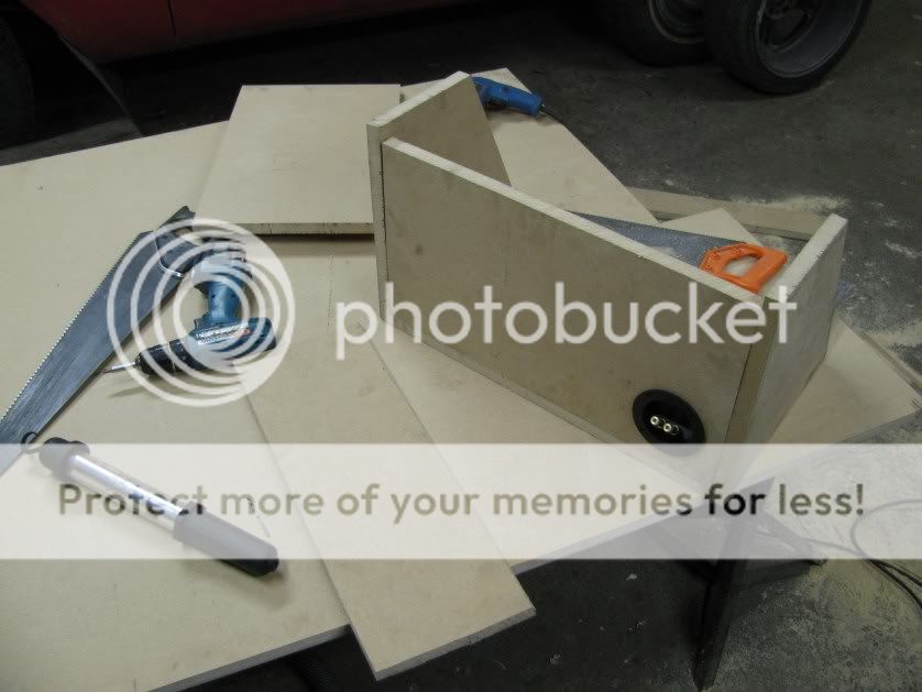

22x2440x1440 tror jag måttet var.. TUNGT så in i helvete att kånka på själv iallafall!
En trött sågarm senare:
Blir bra det här tror jag!

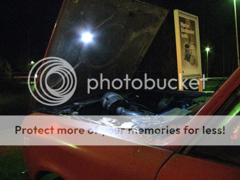

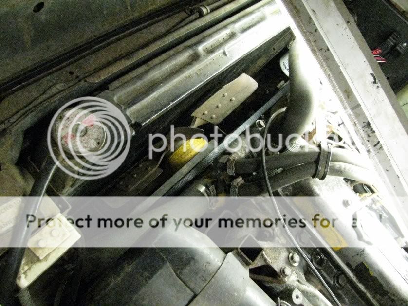

Ett foto på strömkabeln i motorrummet blev det visst också.

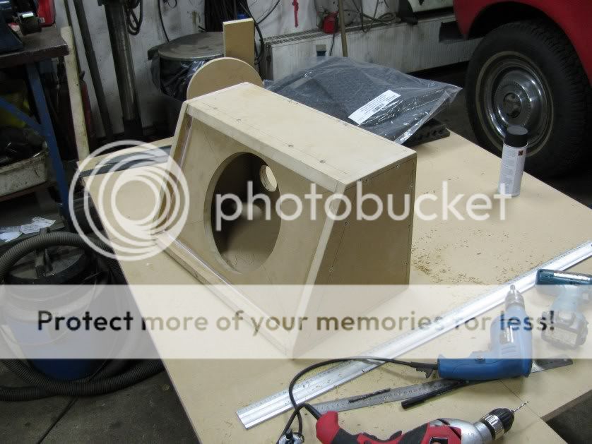

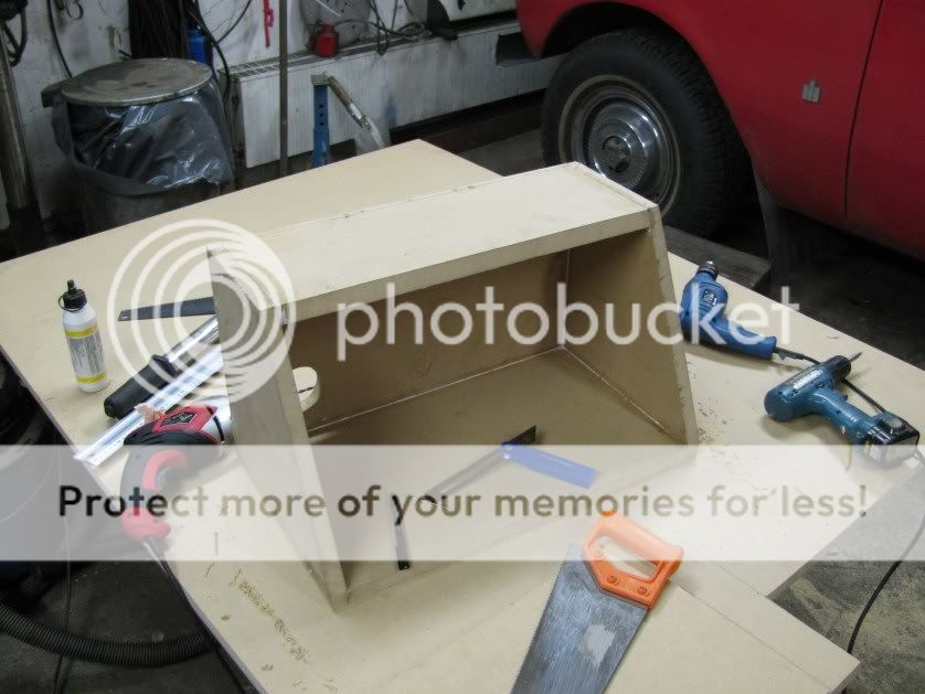

Lite nya bilder då med
Mer ihop
Who needs fancy tools when a fogsvans änd some ögonmått does the job just as good 8)
Skulle jag filmat när jag gjorde hålet med fogsvans? :hihi:
Säkert bra att ha sånt här

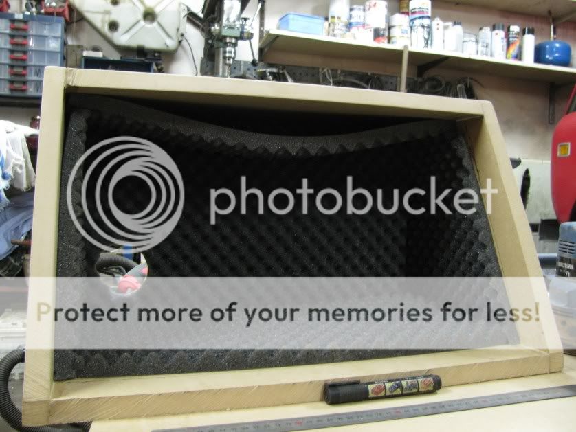

Efter lite tvekande limmades den dit, funderade på om den lutade för mkt så basen skulle ta i botten. Men jag kom fram till att jag tror det klarar sig :roll:

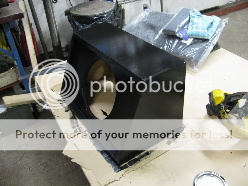

Ett lager påstruket, ska bli ett till iallafall. Får se om jag blir nöjd eller om jag klär den iallafall sen.

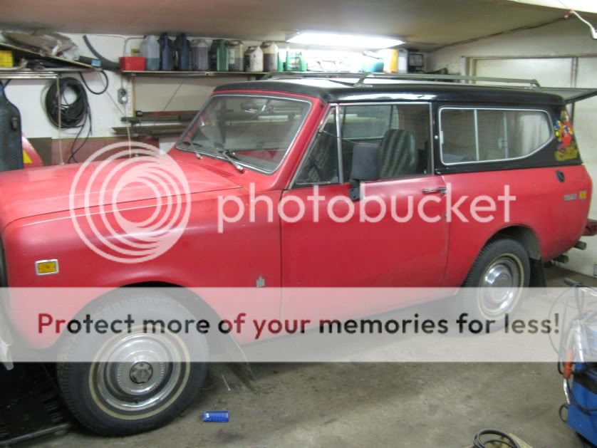

Här har det blivit dåligt uppdaterat.. ska försöka uppdatera med de bilder jag har, men här får ni en teaser så länge.

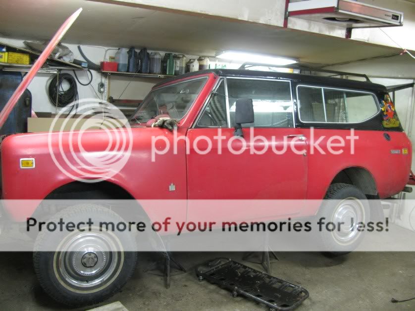

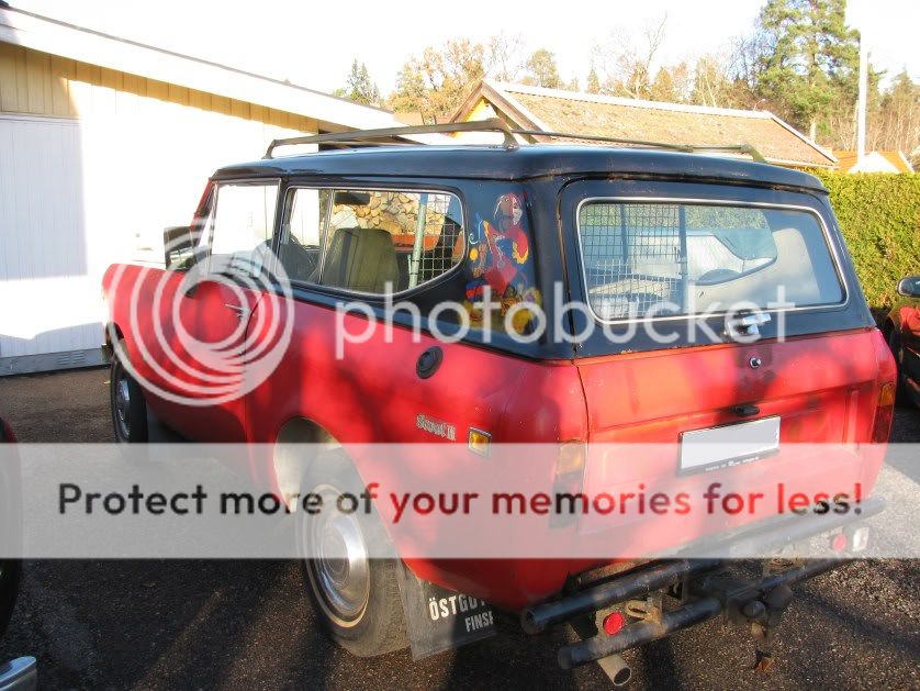

Detta tak är lite tillfälligt, kommer korta ett traveler tak sen (majoriteten här fattar inget men jag ska modda dit ett annat tak senare, när tid finns)
Steg X: Korta ett plasttak från en IH scout Traveler och sätta dit.
