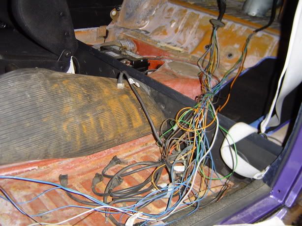

Jag har alla rör färdiga nu så jag har börjat sprätta upp ledningsserien till sprutet och monterat styrenheten under hatthyllan. Bilder kommer... :D

Här kommer en bild när styrenheten och luftmängdmätaren är på plats.
Och lite av kablaget 8)
Nu blir det intressant att börja pyssla och löda ihop kablarna. Har tagit hem kopplingsscheman och verkstadshandböcker från jobbet så det blir nog inga problem... :D

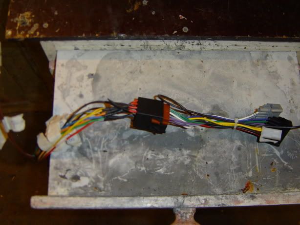

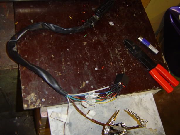

Idag har jag lekt lite med lödkolven...
Har fixat biten från styrenheten till första stöpseln.
Jag använder ISO-stöpslar för bilstereo så får jag alla trådar i samma stöpsel. Dessutom är det ju omöjligt att koppla fel sen man en gång har alla trådar på rätt plats i stöpseln.

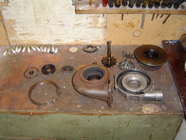

Och här har en Holset LD3 gått i bitar för att få bekräftat att lagren är HELT slut p.g.a dåligt oljetryck...
Tog hem den här från jobbet... Gissa om 200SX killarna är lite snål på den, men man kör ju Nissan till vardags så den lär bli rätt så dyr... :lol:

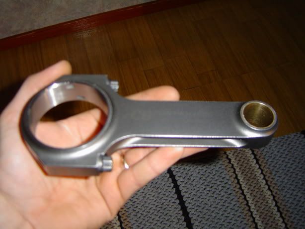

Idag fick jag ett litet paket... Jultomten var försenad...
I paketet fanns:
En motviktsvevaxel med 8 styrtappar för svänghjulet (original slag)
CB Performance H-profil vevstakar
Engle TCS-20 kamaxel (294´insug och 284´avgas, nockvinkel 112´)
Scat Lightveight lyftare
och en växelströmsgenerator, är likströmsgenerator original i bilen och den klarar hela 20A...
Såå fin...
