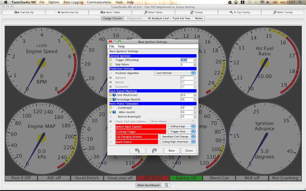

Har fått ihop allt och snurrat runt motorn på starten. Tyvärr har det visat sig att jag inte kan ett skit om Tunerstudio som jag använder för att mappa mitt MS.
Eftersom jag flyttat triggerskivan till svänghjulet så är tändningen lite "off" så att säga. Problemet är att jag inte kan justera den, hur jag än ändrar och knappar så ligger den bom fast. Nu i kväll har jag testat att ändra i tändmapparna, ändrat på trigger offseten etc men inget har gjort någon inverkan alls. Gnistan ligger där den ligger och jag gav till slut upp.

Nu vet jag inte vad du kör för triggning men ifall det är toothwheel så justerar du "Tooth #1 Angle (deg BTDC)" för att korrigera tändläget.
Under tiden du strobbar så kan du låsa tändingen på typ 10-15grader genom att ändra "fixed advanced" från use table till fixed timing
Jag tyckte jag var noggran med mitt trigger fäste men hamnade 1 tandkant fel och fick 76 istället för 90grader btdc som jag tänkt mej.

Det är just det som är problemet. Mina menyer ser heeelt annorlunda ut jämfört med alla instruktioner på nätet. Ska lägga upp en skärmdump sen, kanske är någon som hat idéer...

Så här ser det ut på min dator, kan inte hitta några inställningar för static timing eller toothed wheel etc. Nån som har några förslag?

Det verkar som att du kör standard b&g ms2. Ladda in koden för ms2extra så får du mycket mera att ställa in på tigger och en massa andra bra extra-funktioner.
Forum och manual finns här www.msextra.com.

Har tänkt på det där med firmware tidigare men det har bara runnit ut i sanden. Gissar att jag får börja om med en helt ny mapp?
Kan inte hitta nån info om vilken jag har nu men det den kallar ECU definition är 2.88600.
