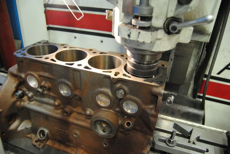

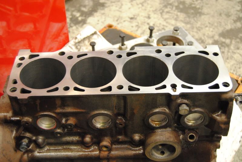

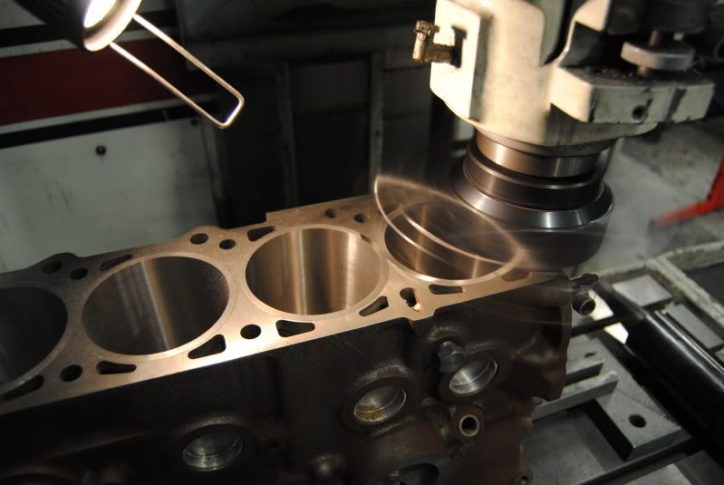

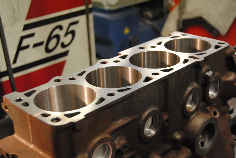

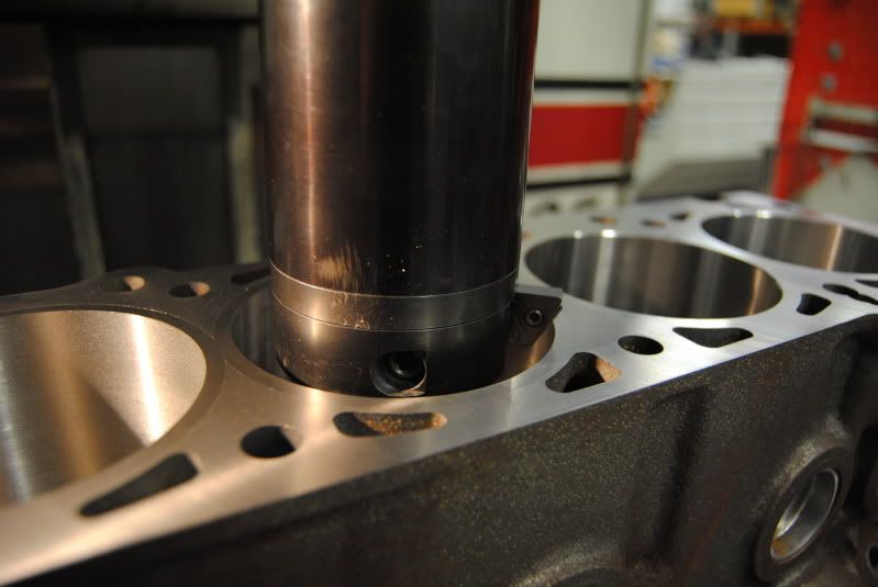

final bore
deckar foderna jamnt med blocket
knacker kanten så man får i kolv ringarna lite lättare
klar for honing

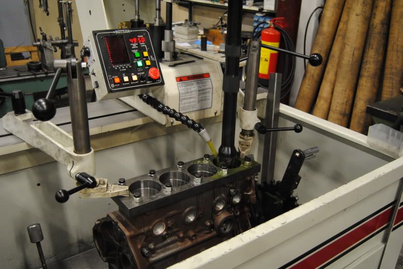

Stress plattan på, 1år gammal CNC diamant hon maskin från Rottler, den gillar jag
Klar tils missbruk
ingen skiland på cylinder loppen med och utan stress plattan, samma mått (110nm 12.9 bult)
Sen kommer updates efter bromsing.

ser knallbra ut....!! gromt å ha tilgang til slike maskiner......!

Ser ju otäckt bra ut...
Vad har ni för diameter på "fly-cuttern", hur många skär (radie på skäret?), varvtal/matning?
Vad blir det för ytjämnhet?
