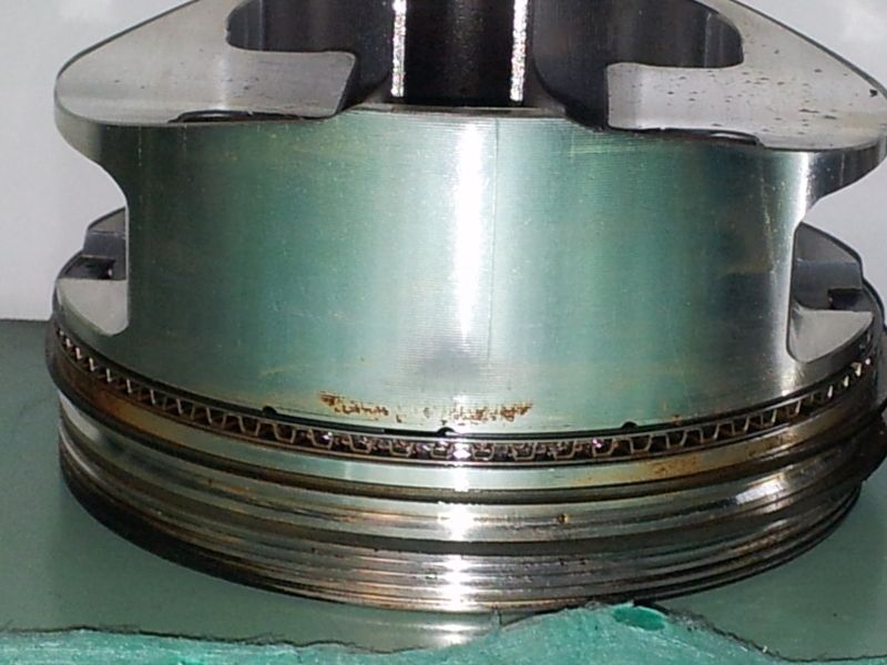

Nu har jag rivit motorn och mätt cyl.
Jag ligger på 16-17hundradelar spel, cyl. är runda och "fina" eh..
Kolvarna ser ut så här:
Det här är den tydligaste. De andra har mingre märken men bilderna blev så dåliga.
Det bruna är bara lite rost från demonteringen tror jag.
Men den här cyl. som har mer märke är ju inte lagret sämre på en en annan cyl. med mindre märke.

Jag lade upp lite mer bilder på cyl. etc. i garagetråden:

Skicka bilden på kolven och loppet till kolvtillverkaren och bifoga så mycket övrig info som möjligt och se vad dom säger.
Personligen tycker jag att slitaget ser väldigt koncentrerat ut. Kanske lite för stort kolvspel eller fel form på kolven.
/Christer
/Christer
