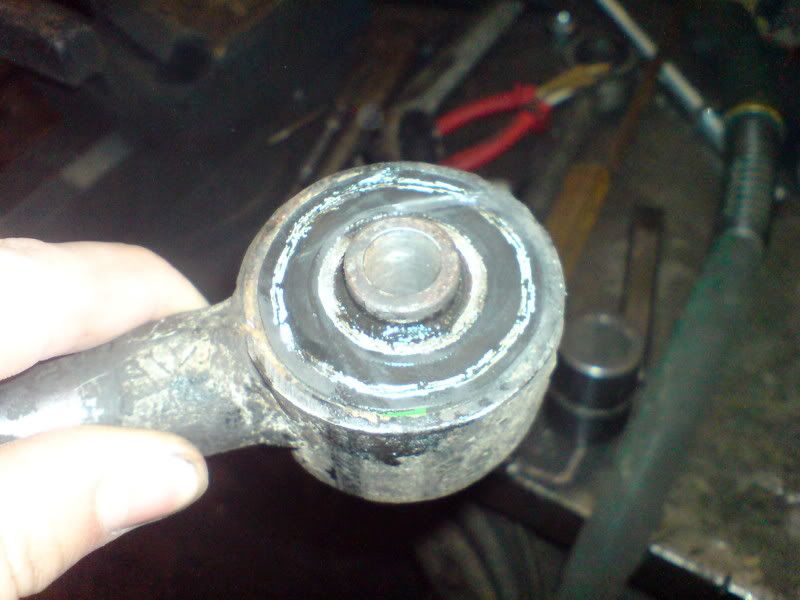

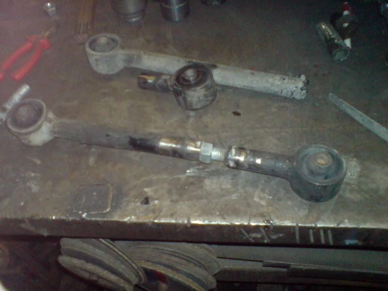

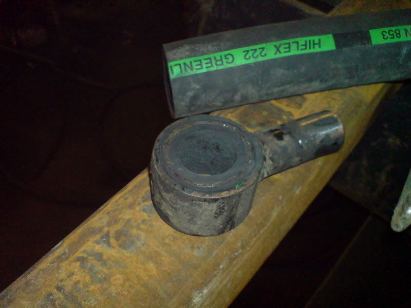

Upptäckte att div. bussningar var totalslut i bakvagnen, Och fick en briljant ide!
Pressade alltså ut bussningen och petade istället dit hydraulslangsbitar
Passade helt perfekt! och styvt blev det också
Passade även på att göra övre momentstagen justerbara! Så man kan experimentera lite!
Någon som har några tips på chassieinställningar för isbanekörning?

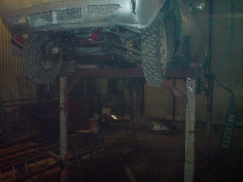

Kompisen behövde mecka under bilen, men eftersom att vi inte har tillgång till någon lyft så fick vi göra en egen version
180cm höga pallbockar
Nu äre säkert nån som undrar hur i he*vete vi fick upp den dit!
Haha, slängde en stropp genom kupen å kroka fast i traversen!
funka finfint! hehe

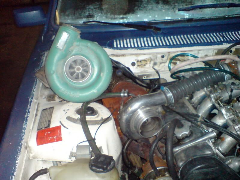

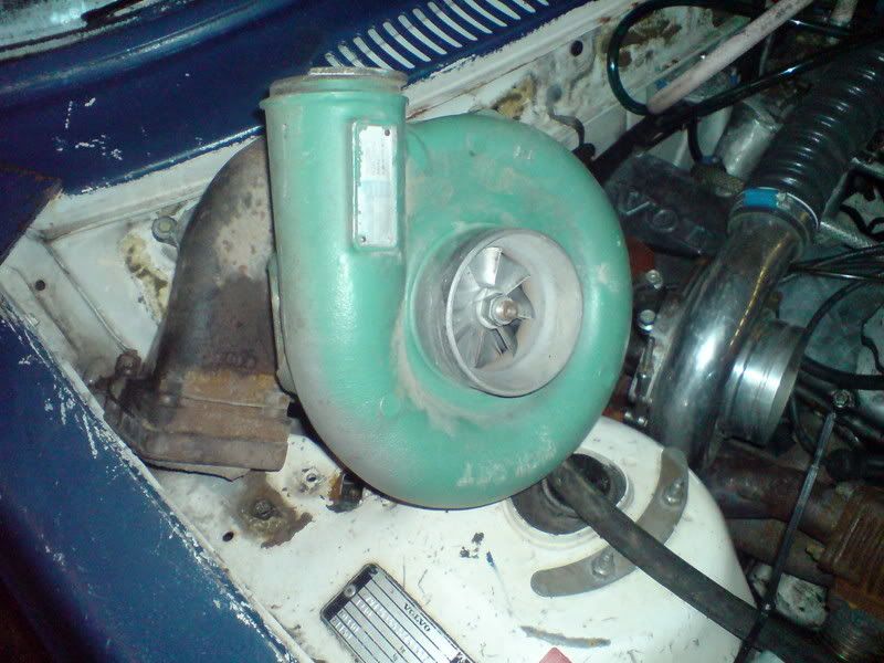

Hittade en ganska mysig turbo i kompisens gömmor också
