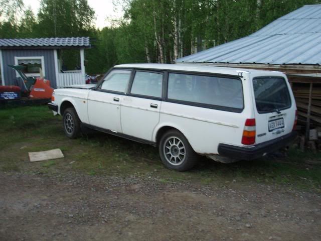

Det är alltså en -84:as 245 Turbo.
Här har vi då åbäket, Inte så snygg men det är det som är meningen:D

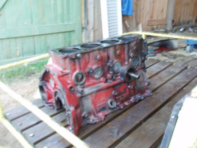

Å här har vi blocket just efter att jag hade plockat ut den och tvättat den lite grovt med högtryckarn. (dålig bild)
Det var så att ett Vevstakslager hade gett upp, å snurrat med så lagrena låg omlott på varandra :!: haha.
Så ja åkte på att byta vevaxel och en vevstake.

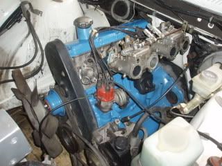

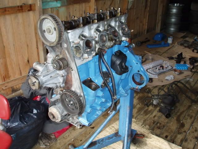

Motorn någotsånär ihopplockad.
I bilen!

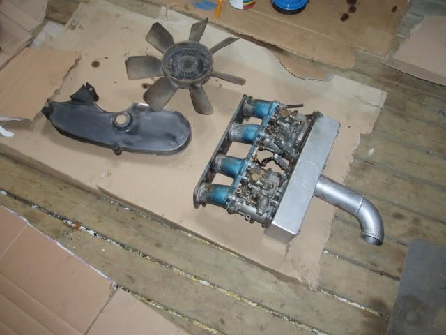

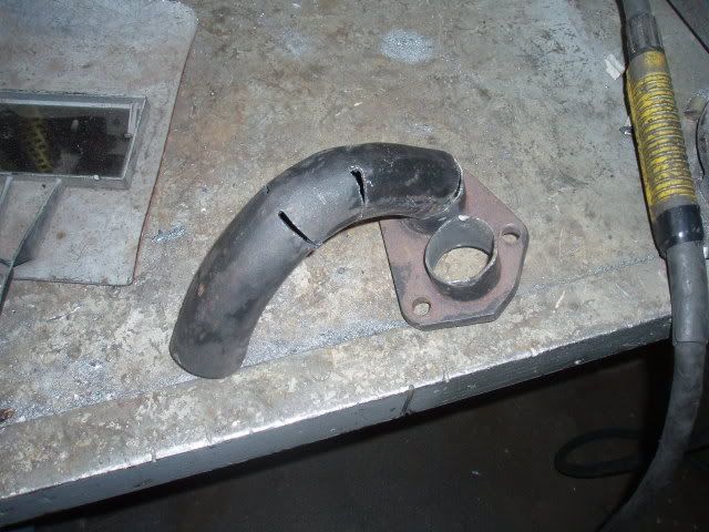

Bilder från bygget av Adapterröret:

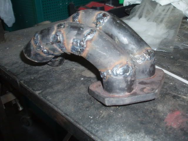

Har man inte sillräckligt skarpa böjar så får man bygga om!
Första delen klar!
Blev en liten"ryssböj" men det är nog inte såå grovt brott mot flödeslagarna :lol:

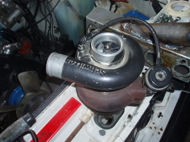

Här har vi då Turbon.
Återkommer när jag gjort mer!

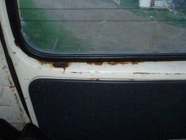

Ja, så här ser det ut runt alla bakre fönster :twisted: HAHA

moggemx skrev:Ja, så här ser det ut runt alla bakre fönster :twisted: HAHA
bilen blir lättere med åren :P
då går den fortare :wink:

Jo, Haha Rostiga bilar går fortast!
Amazon221
Inlägg: 227
Blev medlem: tor jul 13, 2006 7:39 pm
Inlägg av Amazon221 »
då borde min ascona vara snabbast, hehe, den kan man kalla rostig.... :twisted:

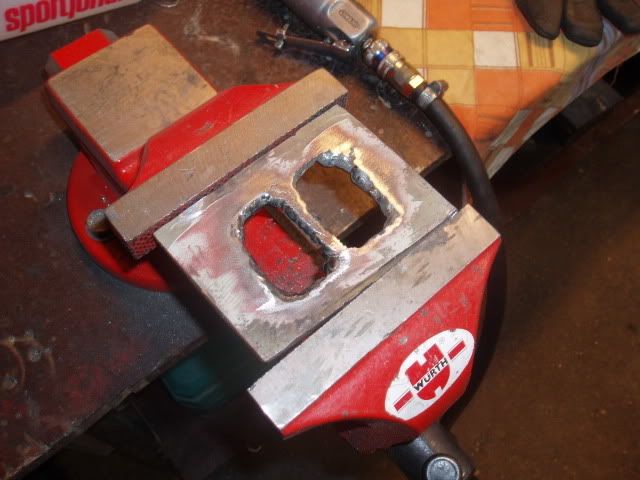

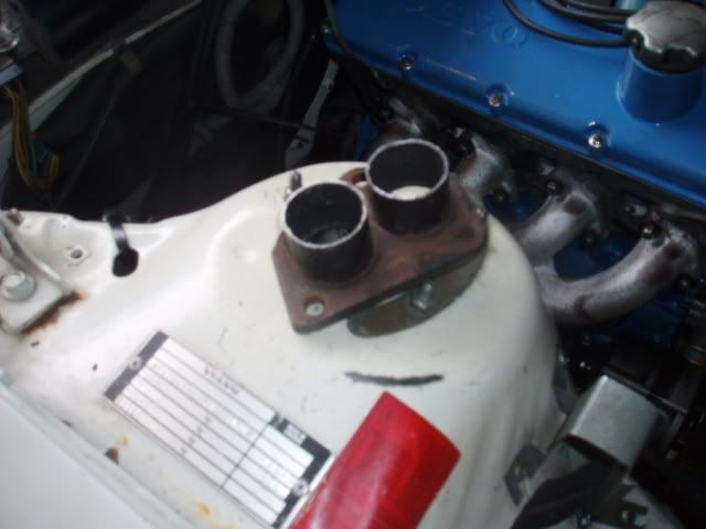

Tillverkat en Fläns till turbon:D Har man ingen så får man göra en.
Skar ut lite grovt med plasmaskärare, å filade till sen med den s.k. "Getingen".
Klar!

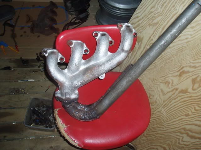

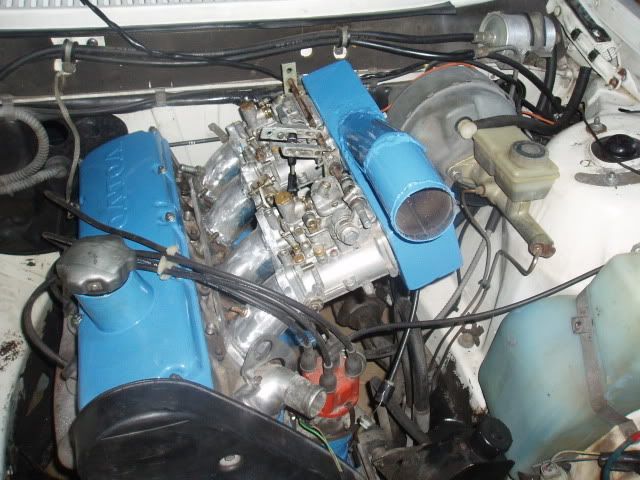

Donade lite med grenröret också... såhär ser det ut för tillfället!

om jag inte missminner mej så satt de gasarna på en rakställd b23 i 142 Tixer's räser. o nu kommer flottörnivån bli fel.. eller har jag fel?
ser kul ut annars :)
Moggemx
Inlägg: 1331
Ort: Pajala
Inlägg av Moggemx »
Jess! dom har suttit på en rakställdmotor!
Men det går tydligen att ställa om flottörnivån så man kan ha dom lite lutande!
Får nämligen inte plats med "raka" insug...Tryckboxen tar i bromservo m.m-..

du var inte nog snabb å köpa dom...jag svetsa om dom så jag kunde ha den rakställd 8) ...fick aldrig till flottörnivån när dom luta neråt

Jaså.. :? då kanske de blir svårt ändå... men nu lutar dom uppåt, Undra om de gör nån skillnad?
