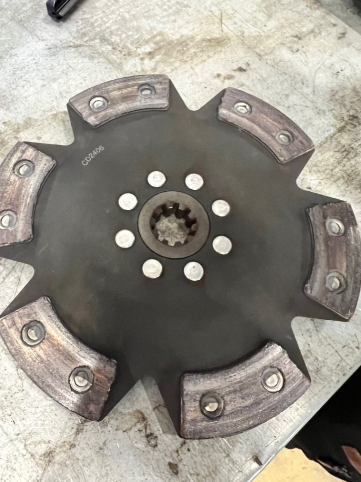

And the final result!!
En för tjock lamell som sett sina bästa dagar, gått varm och buktar i skelettet. En tryckplatta som gått varm, har troligtvis inget med saken att göra, men slut är den.
Svänghjulet ser förvånansvärt fint ut, men det ryker också när allt ändå är nere.
Nu åker det upp ett Tenaci kit med stålsvänghjul, 6 puck sinter och ny tryckplatta från Tenaci som pallar 800nm.
