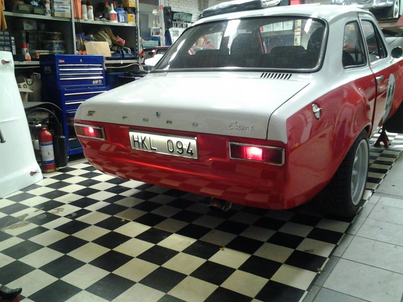

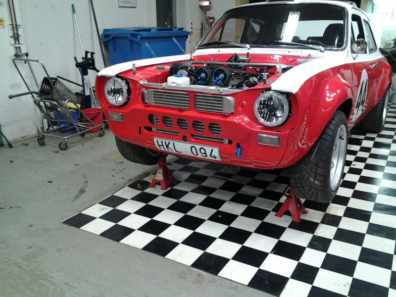

SFRO var på besök i garaget idag och genomförde en slutbesiktning av escorten. :thumbright: :D
Gick kanonbra och bilen uppförde sig precis som en escort SKA göra. :lakrits: :eclipsee_steering:
Super kul!! Stort tack till Gustav Ulander!

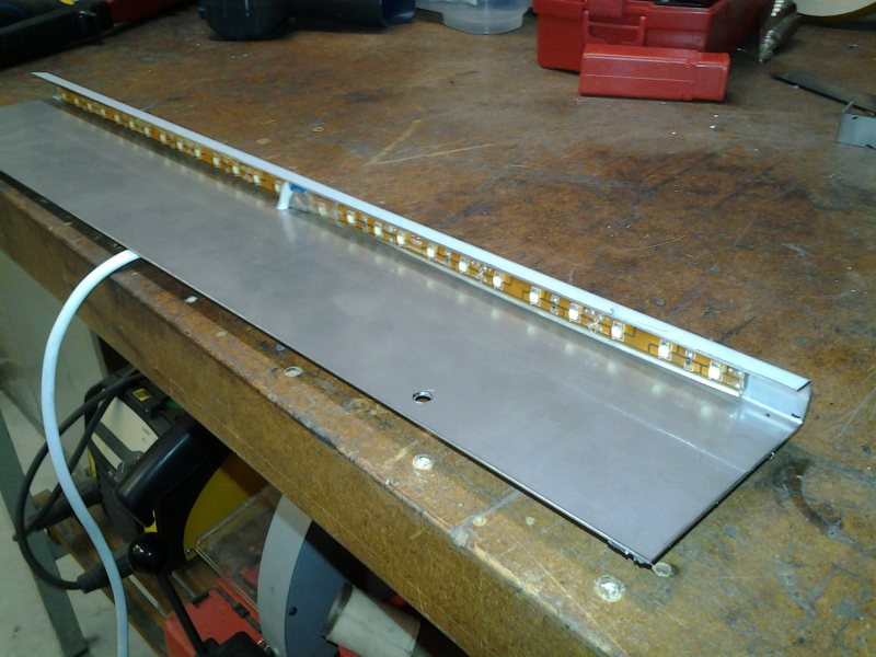

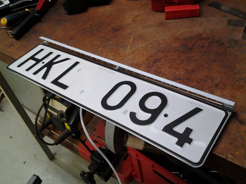

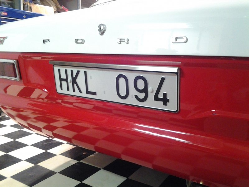

Eftersom jag demonterat bakre stötfångare där original skyltbelysning sitter monterad. Måste man ju bygga dit något annat. Har kollat upp alla möjliga varianter som ser mer eller mindre opassande ut på en så slät bakdel. Hittade två "lysskruvar" från ett tidigare Mride bygge som jag hade liggande i en låda. Toppen!! Var på vippen att sätta borren i den nylackade bilen. Men som tur var skulle jag bara kolla hur brett de lyste, när de visade sig vara trasiga... Ides inte beställa nya så jag fick helt enkelt lov att hitta på något annat.
Så här blev skyltbelysningen. Bockade i borstad rostfri plåt och självhäftaden IP68 vattentät ledtejp i varmvid färg. Nu missar nog ingen mitt regnummer iaf.. :-)
