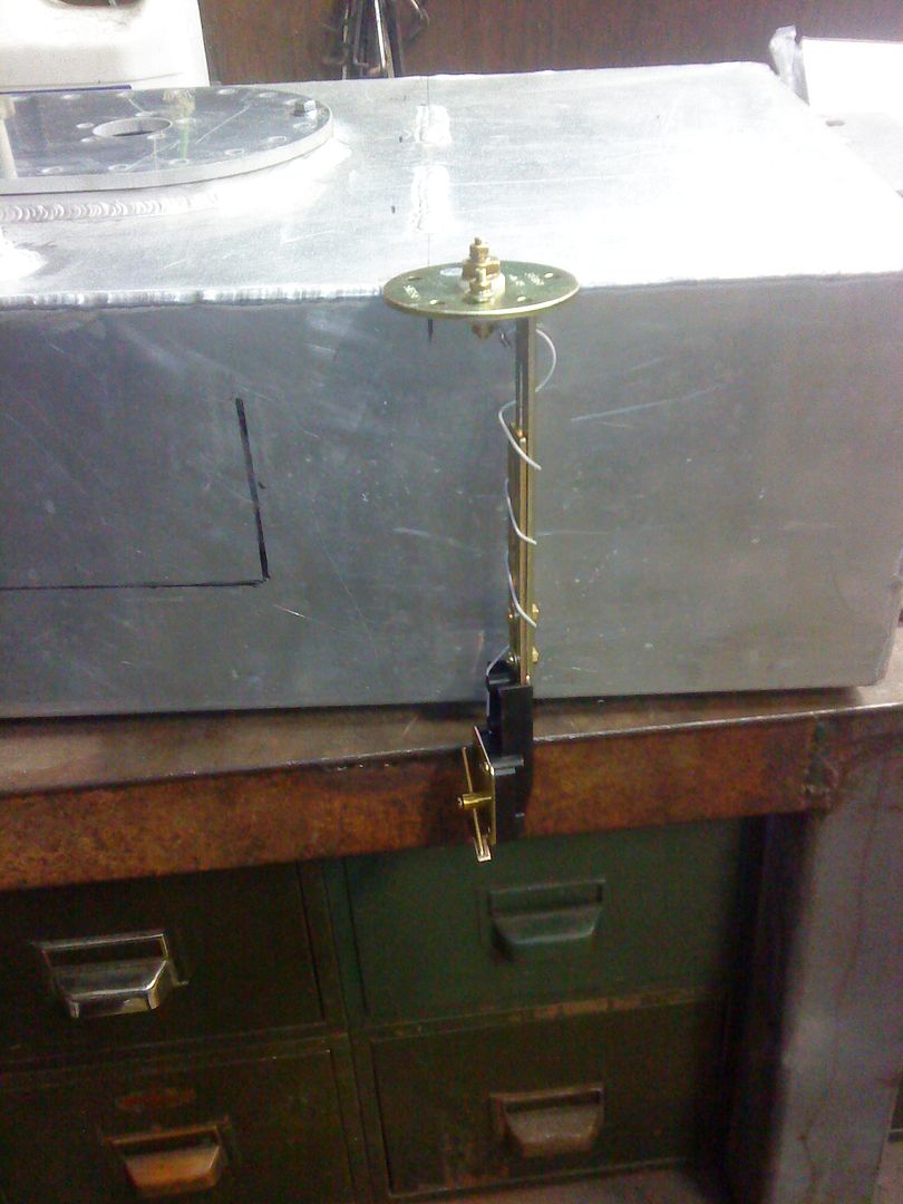

Kikka litt på tankmålaren i dag, finn ein feil:p
Demonterte heile greia og var tenkt og kappe og korte den inn
Men det var så enkelt som og tre målarswitchen innpå den enkle delen:)Her er ganske nøyaktig den lengda eg må ha på flottøren og:)Må korte ledningen litt så er den klar til montering

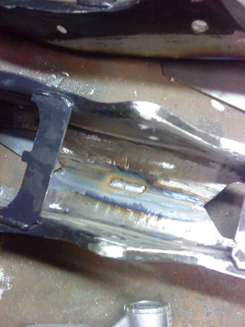

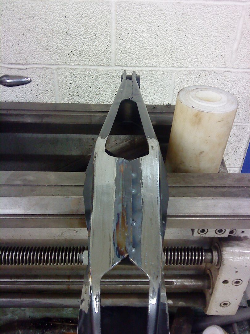

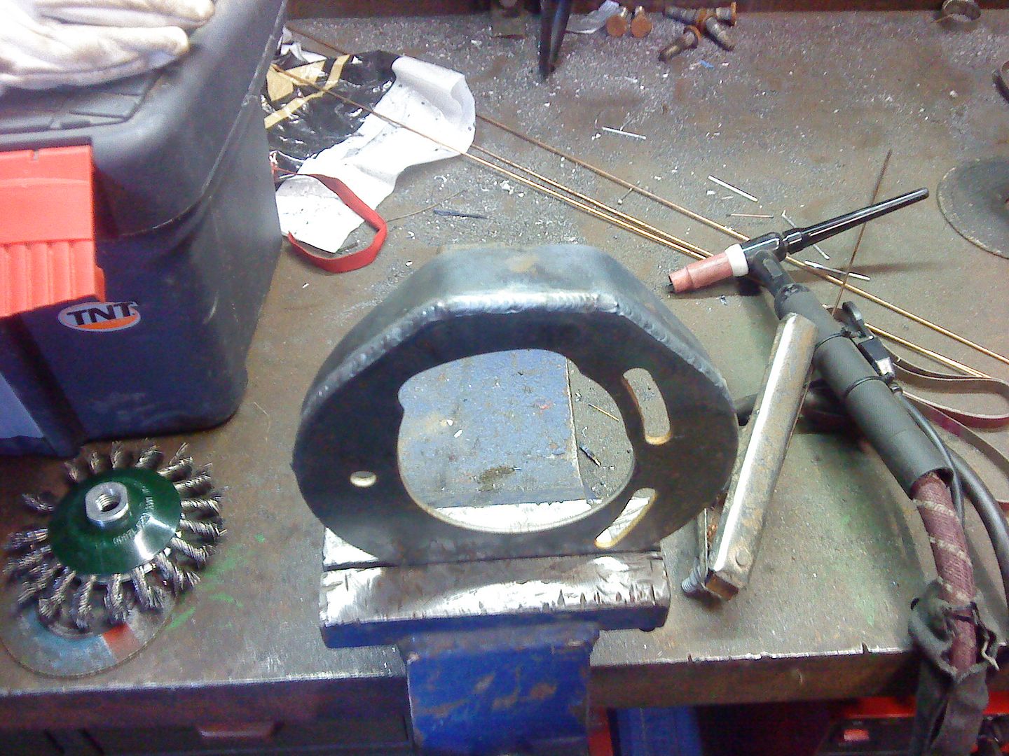

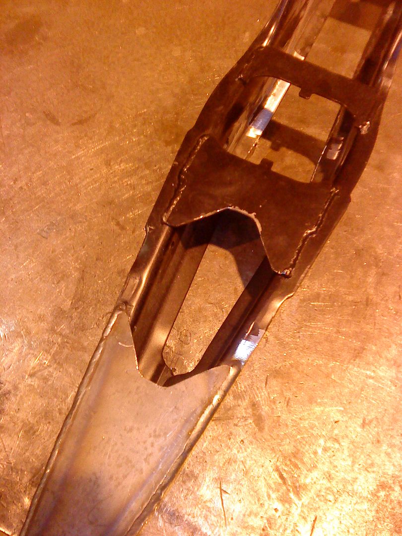

Fortsatte med bærebruene bak, fekk laga til dei siste delene til begge to:)Reverserte den første biten eg laga slik at eg får sveisen inni og den fine knekken ut..Må slipe sveisinga innvendig før eg sveiser fast siste forsterkningane
Litt småjusteringar igjen + runde alle kantar så blir det bra:)

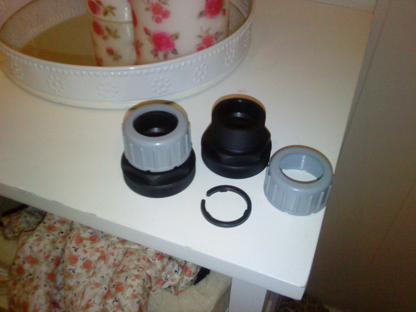

Litt kjedeleg update men:p Fått siste plastdelene til motorkontaktane..Dessa skal skruast på i den enden det skal være tett, så skal det være ei gummihylse festa i den grå mutteren som skal tett der ledningane går ut..

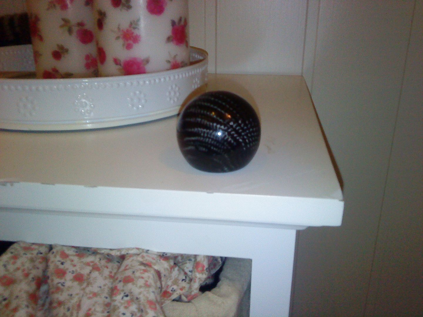

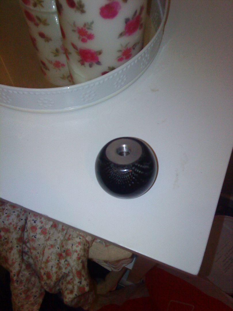

Så dreia eg meg jo ein topp til girstanga i pom..Men fant ut etter og ha kjent etter når eg kjørte at eg ville ha rund girkule!Så leita litt på ebay og då kom eg over ei girkule eg måtte ha:p Karbongirkule frå Ferarri:p Senterdelen er aluminium og har M8 gjengar

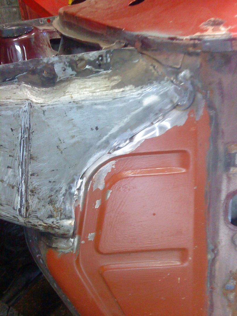

Fekk gjort litt med karosseriet i går!Kjekt og krysse av noken punkt på den siste lista med småting:)

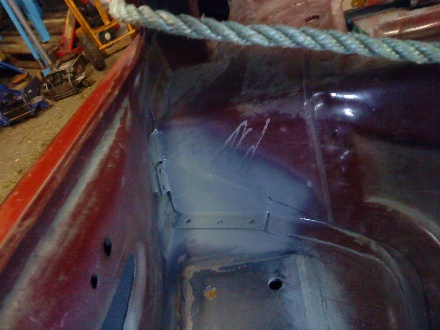

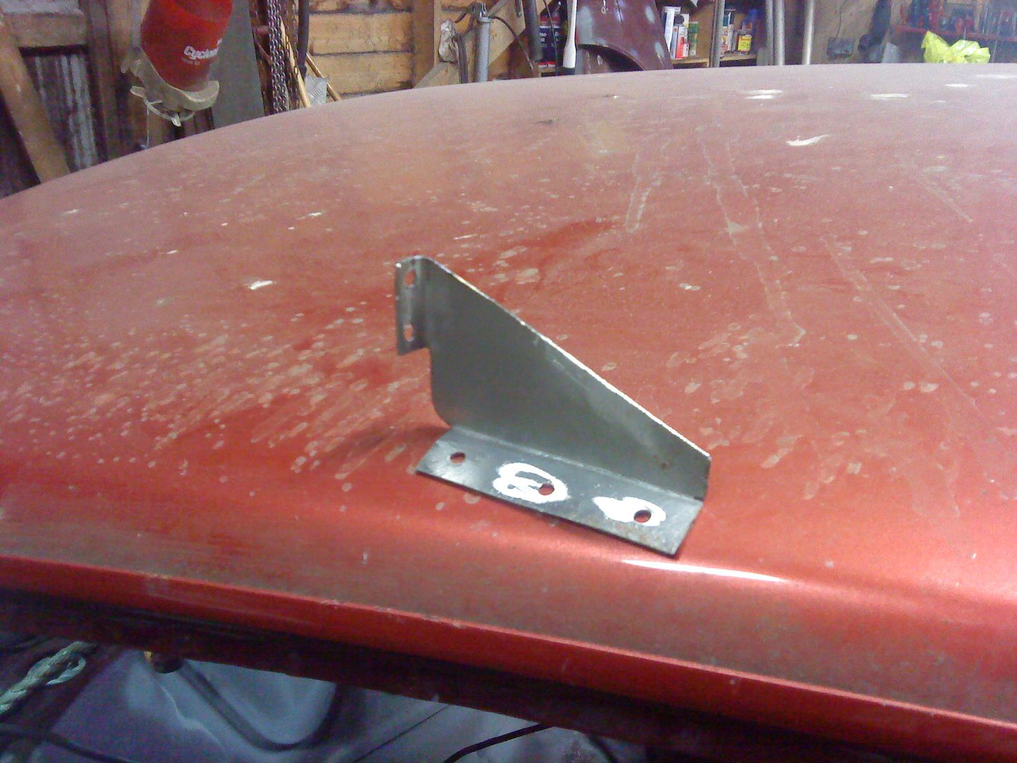

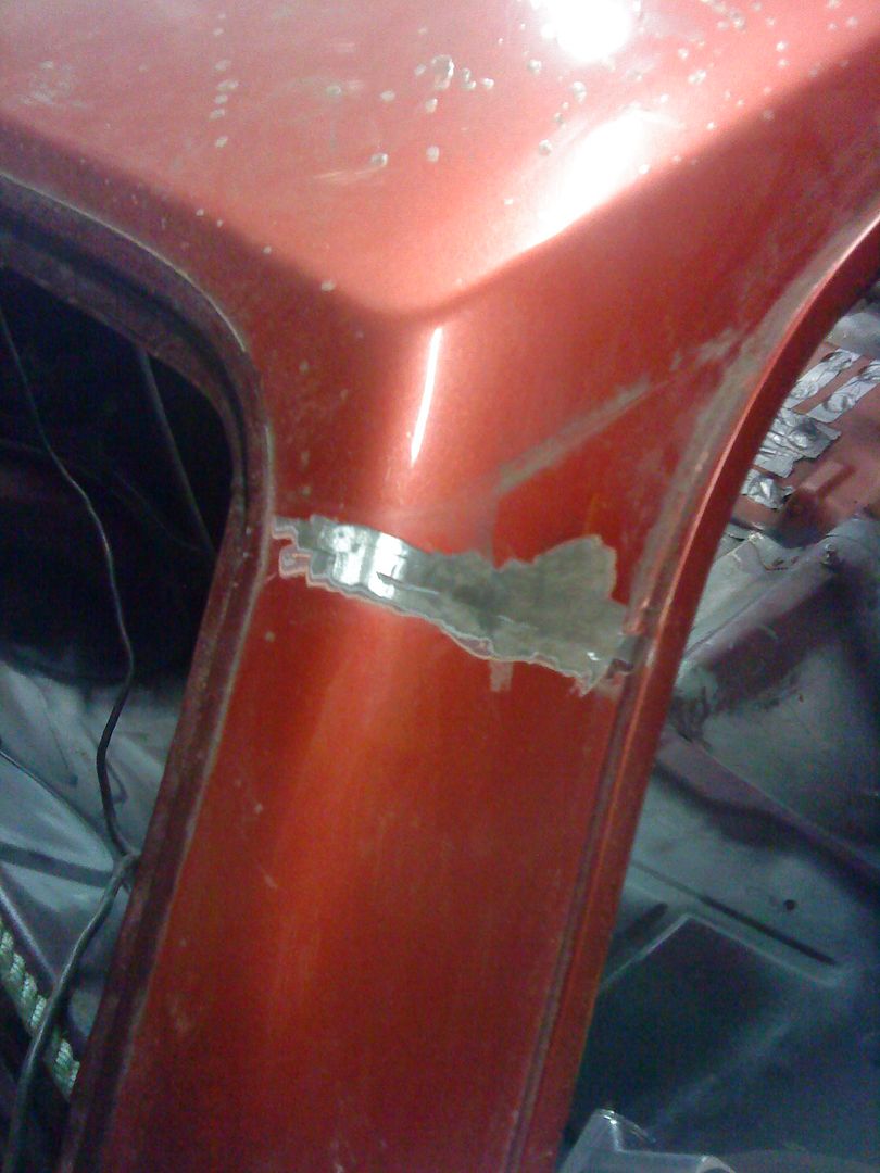

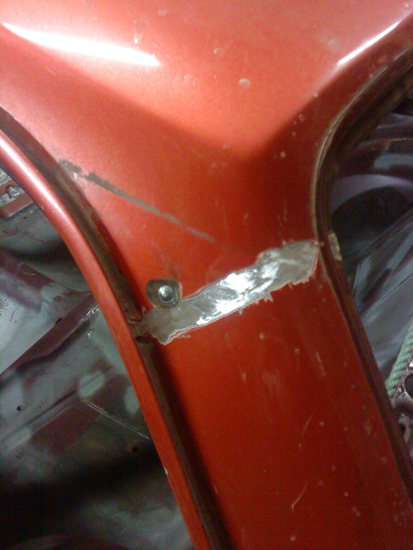

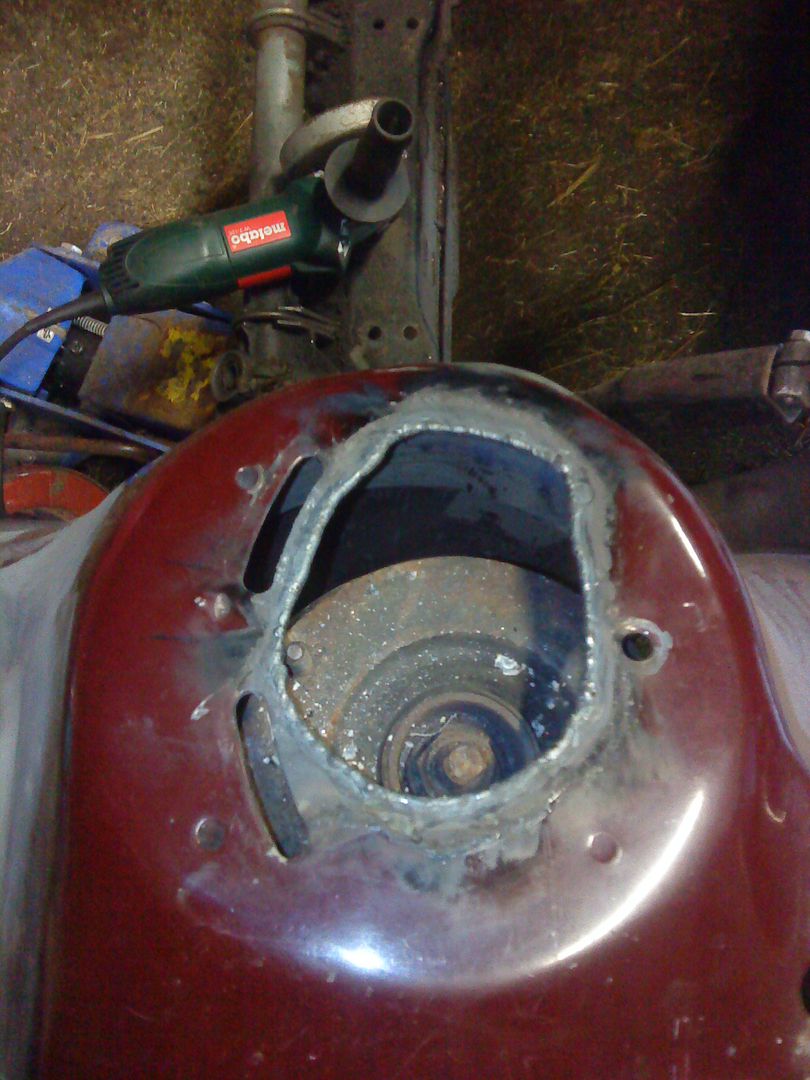

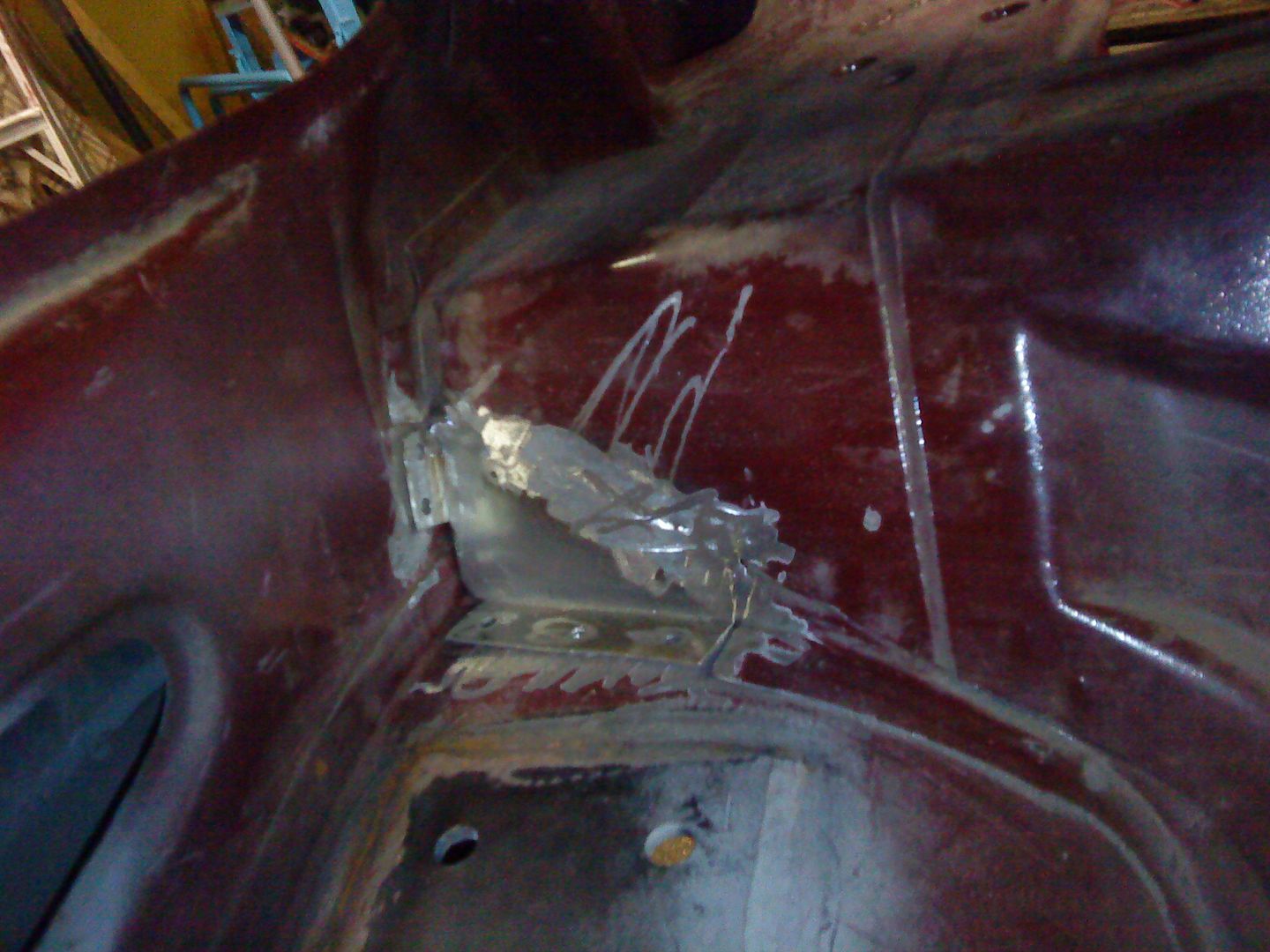

Sveiste igjen holet til dekkeplata på taket og slipte ned den orginale sveisen på begge sider

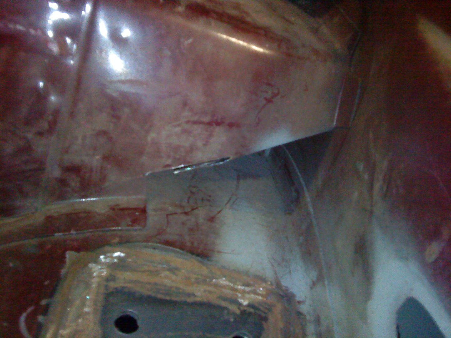

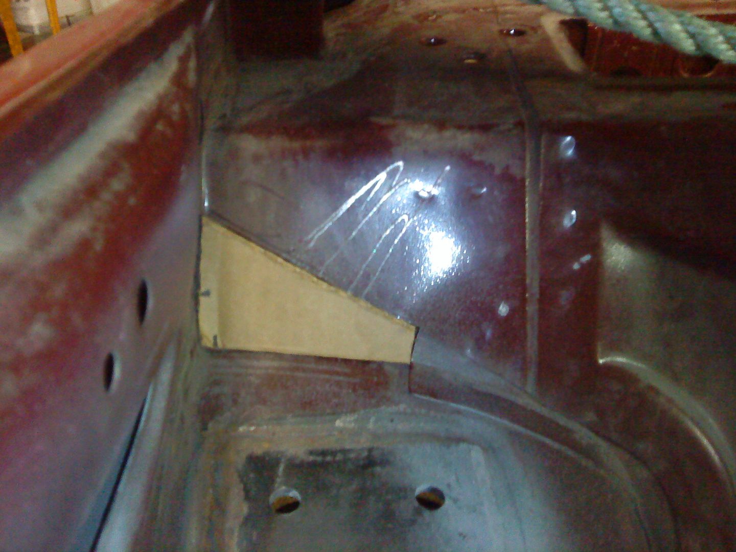

Sånn ser det ut orginalt i hjørnet av seteveggen bak, bortsett frå vinkelslipar kuttet mitt:p
Skjærte vekk den lille kanten som gjekk inn og lagde ein mal i papp
Delene er klar til og sveisast inn
Nesten ferdig sveist
Så bretta eg opp kantane litt og dynka heile greia i sveisegrunning:)Sveiser i hop dei flapsane med hol med dei orginal kantane først så sveiser eg igjen hola til slutt..Sliper alt til så det glir fint inn med det orginale:)I hjørnet blir det karosserikitt, ville ikkje ha 3 plater oppå kvarandre der

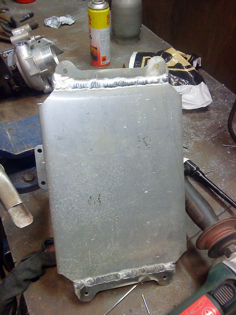

2stk 3mm plater som skal bli festeplatene til den nye radiator/intercooler vangen eg skal lage:)

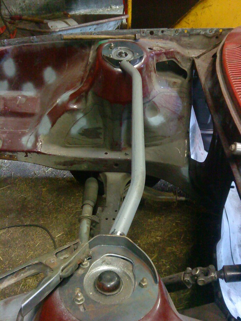

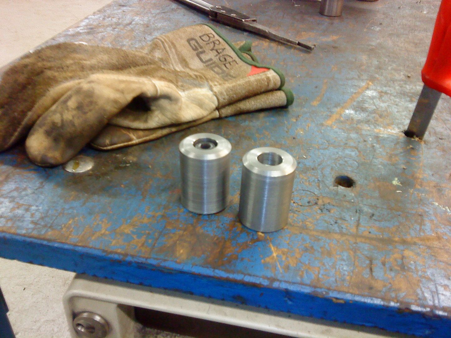

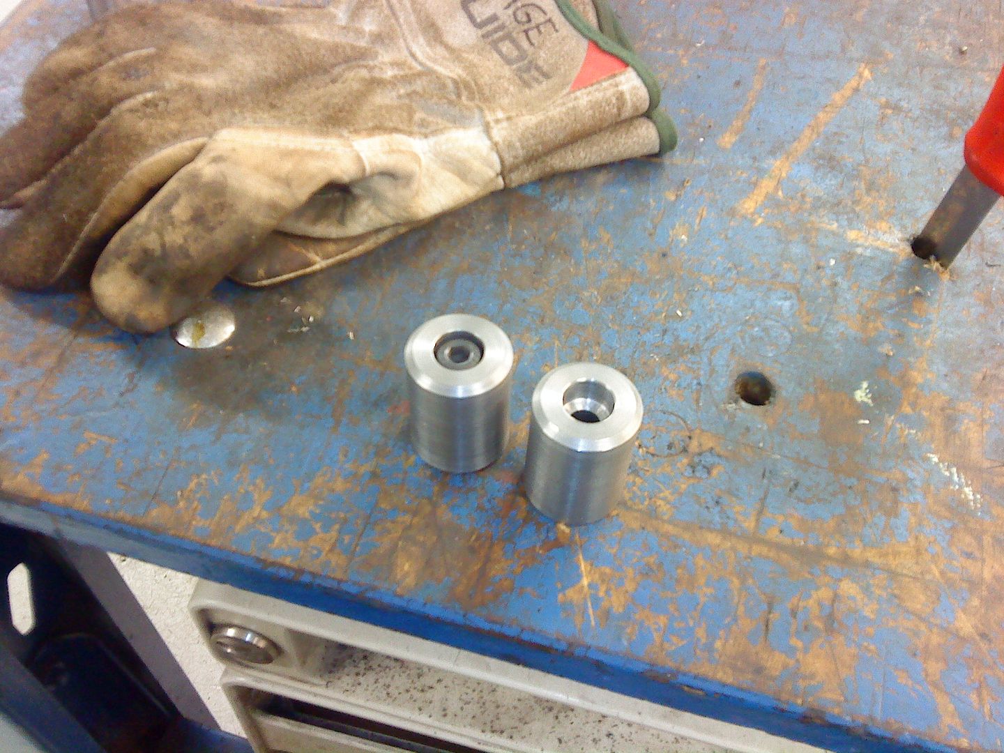

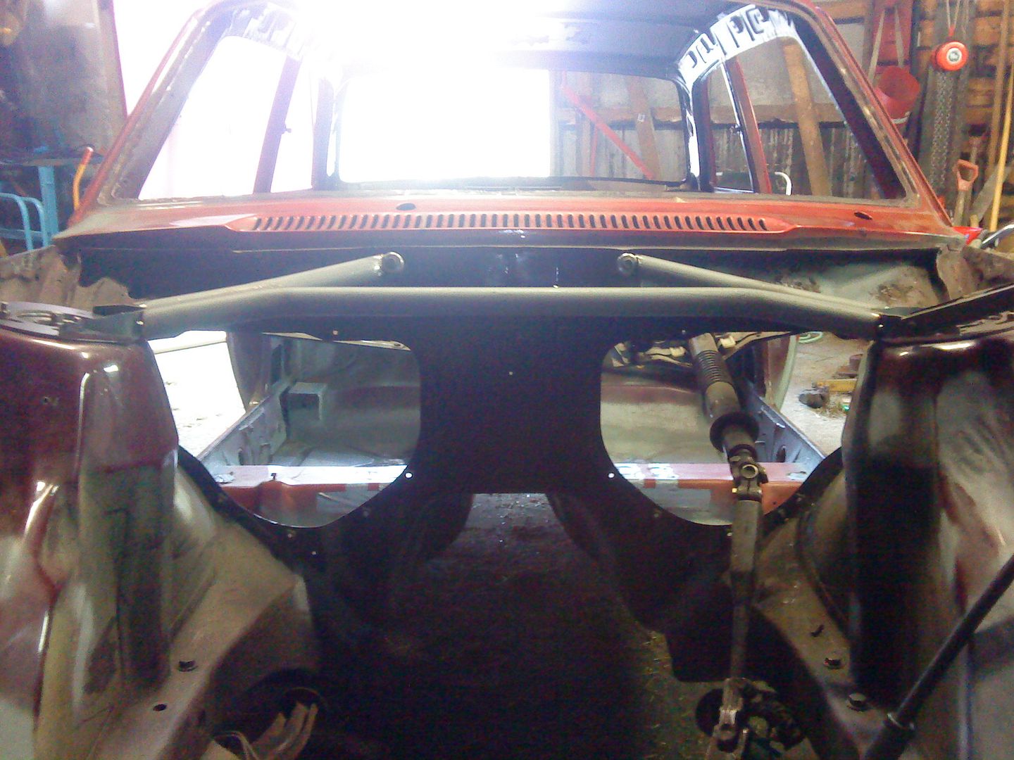

Dreia hylser som skal skruast i torpedoveggen til tårnstaget i dag:)Har bøgd eit rør i rørbøyaren til ein kompis og, så skal teste om det blir bra i bilen i morra:)Skal heimom ein tur då..
M8 umbrakoskrue som ligger i eine hylsa:)
volvobrage
Inlägg: 554
Re: Volvobrage's 242 prosjekt - Bildetung tråd!
Inlägg av volvobrage »
22.02.2014
Bøgde meg ett rør til tårnstag for litt sida:)
Lånte med meg rørbøyaren til ein kompis heim, så fekk laga det heilt klart.. Måtte bøyast litt meir ein første bilde
Sånn ca. korleis det blir med dei som skal gå bak i torpedoveggen..Ser ut som dei er veldig knekk på, men det er fordi lakken er vekke der..Litt knekk er det, men blei ganske bra:)Trur ikkje det kjem til og vise noke særlig når røra blir lakkert seinare..

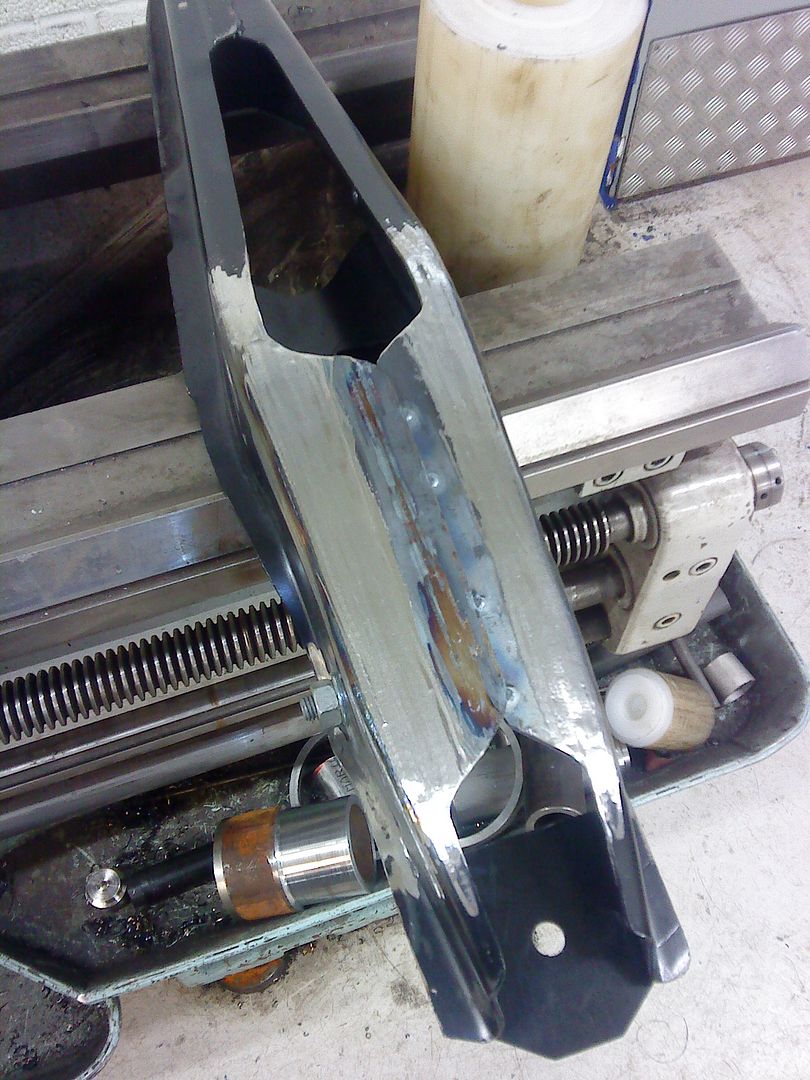

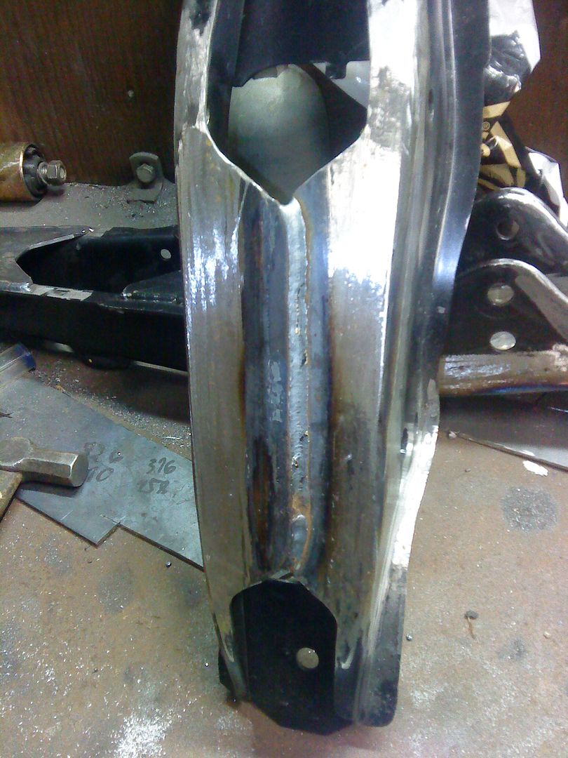

Hadde med meg bærebruene på jobb i dag..Fekk runda hjørna på forsterkingsplata og den andre plata eg skjærte vekk ein bit på
Og slipt vekk alt av sveis innvendig på eine, så no er dei straks klare til og montere på dei siste forsterkningsplatene

Blei nesten ferdig med bærebruene bak i helga:)Mangler og slipe sveisen til forsterkningsplatene innvendig og å MIG sveise overlappen i midten..Det vil eg gjere heime med mitt eige apparat, då veit eg det blir bra:)MIG sveiser for at det skal sjå orginalt ut..Blei ekstremt fornøgd med dei:D

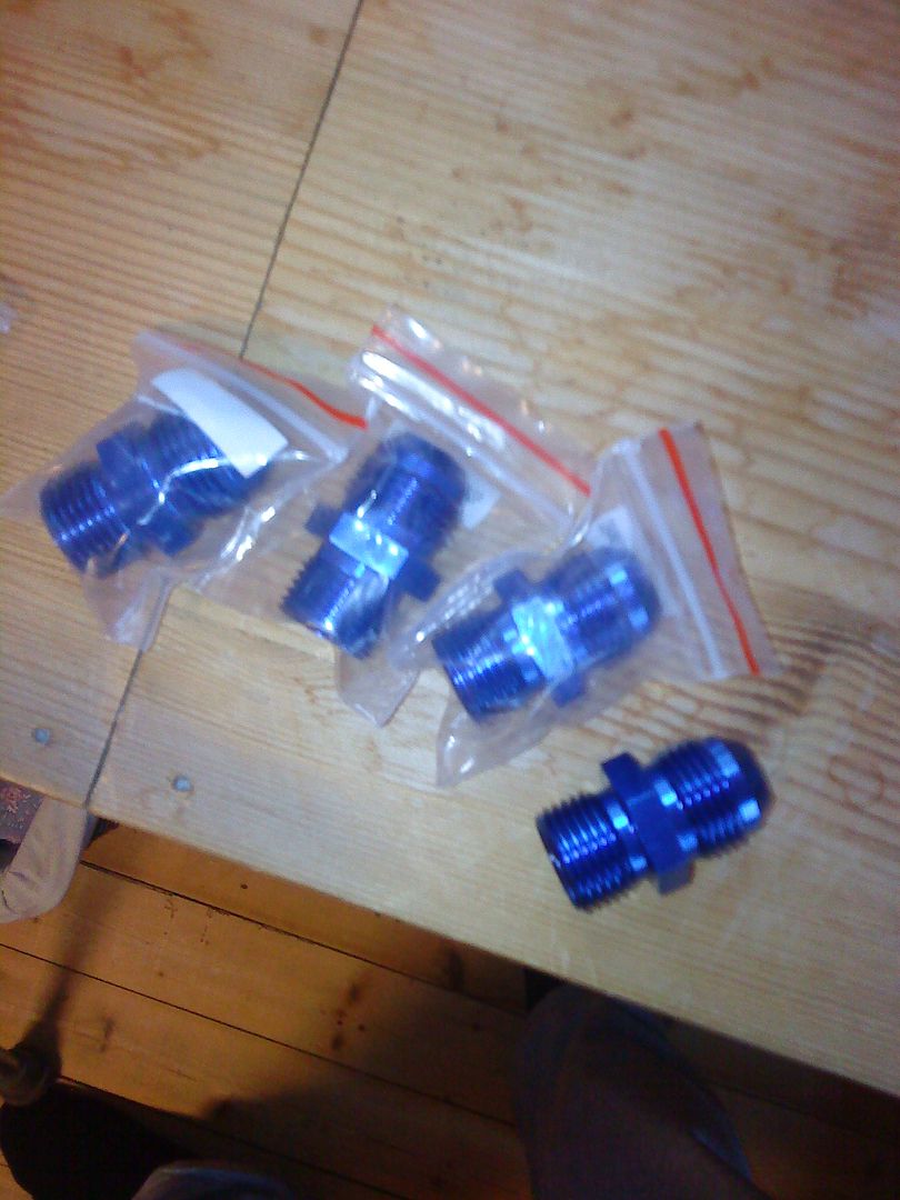

4stk 1/2" BSP - AN10 til oljekjølarsystemet:)Blåfargen skal vekk, blir sikkert til at eg får eloksert dei svarte

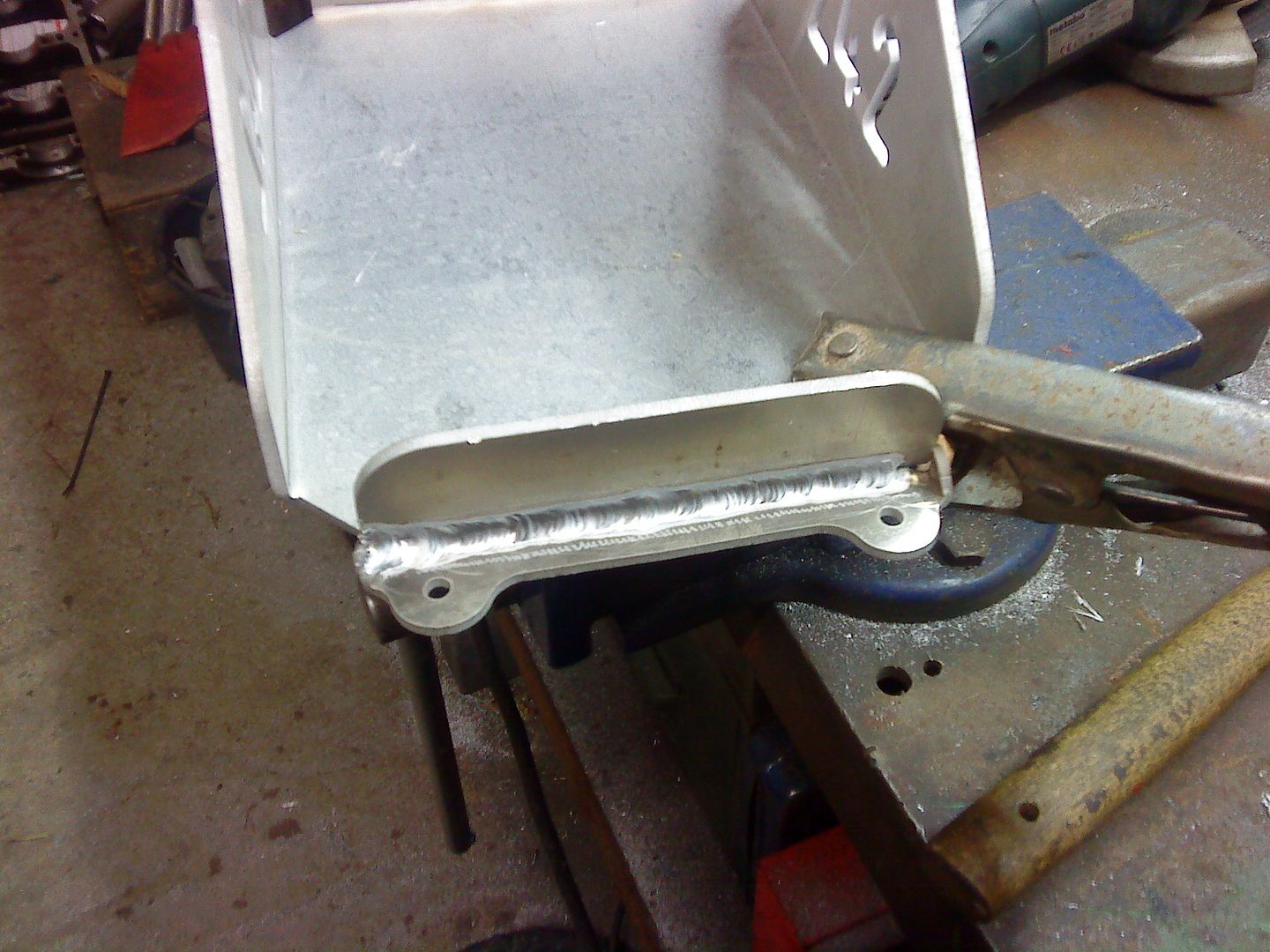

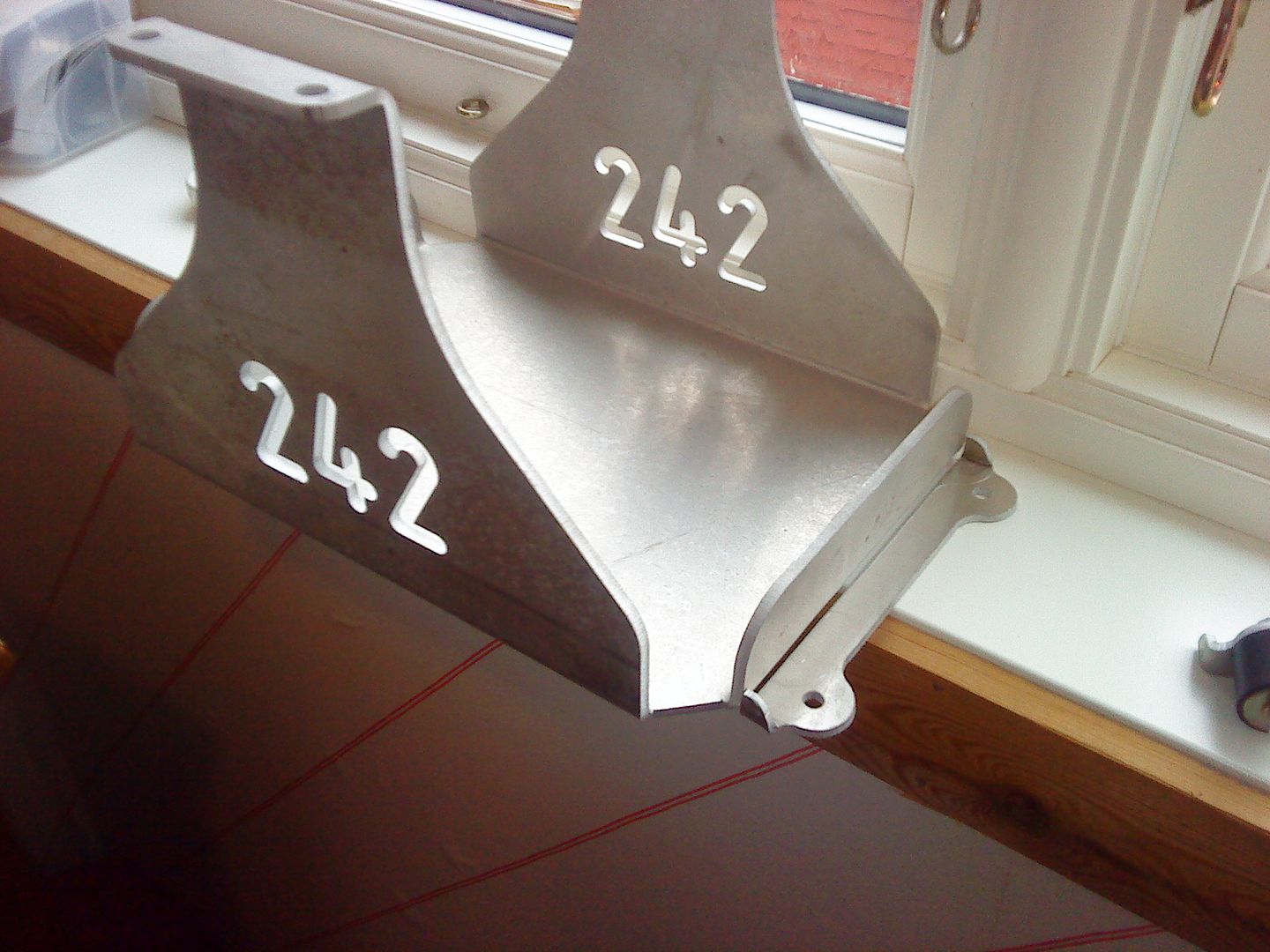

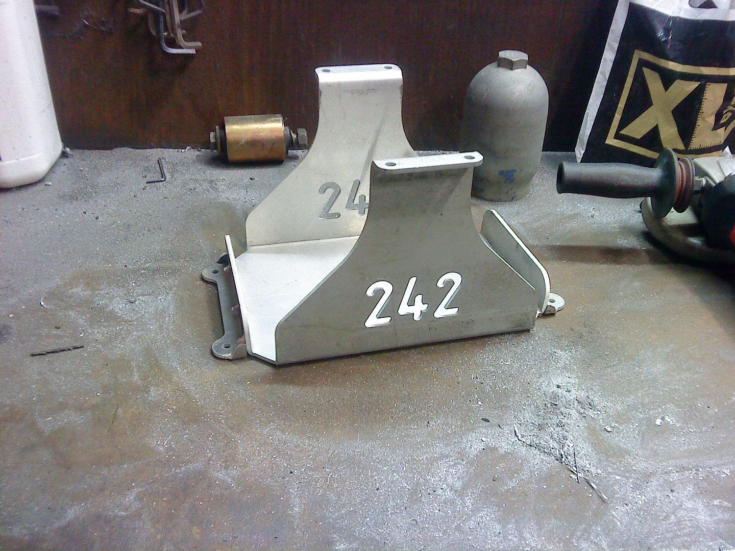

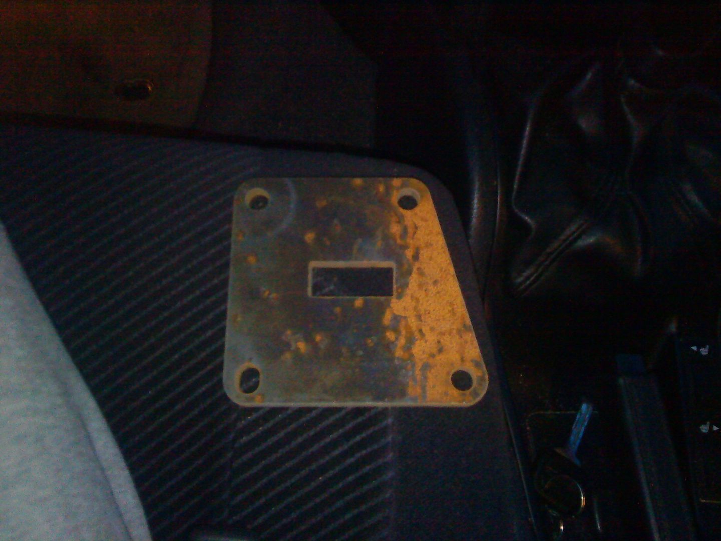

Laga fester til batterikassen:)Såg eg tabba meg ut litt, skjærte dei ut i 3mm mens batterikassa er 4mm alu..Noken formeiningar om festet blir sterkt nok på denna måten?:)

09.03.2014
Punkt på begge festene
Begynt på heilsveising, som deke ser så smelta den støttekanten vekk med ein gang..
Sånn blei det ferdig:)Heilsveiste strekka, bygde opp kanten med sveis og slipte det til etterpå.
Undersida, ikkje så fin sveis der..Blei litt gap og pendle over der
Så sveiste eg ferdig bærebruen bak så no er dei 100% klare til lakk:)Sveisinga blei eg sjukt fornøgd med!:)
Lita stripe inni og, samme som i framkant der det er dobbelbrett

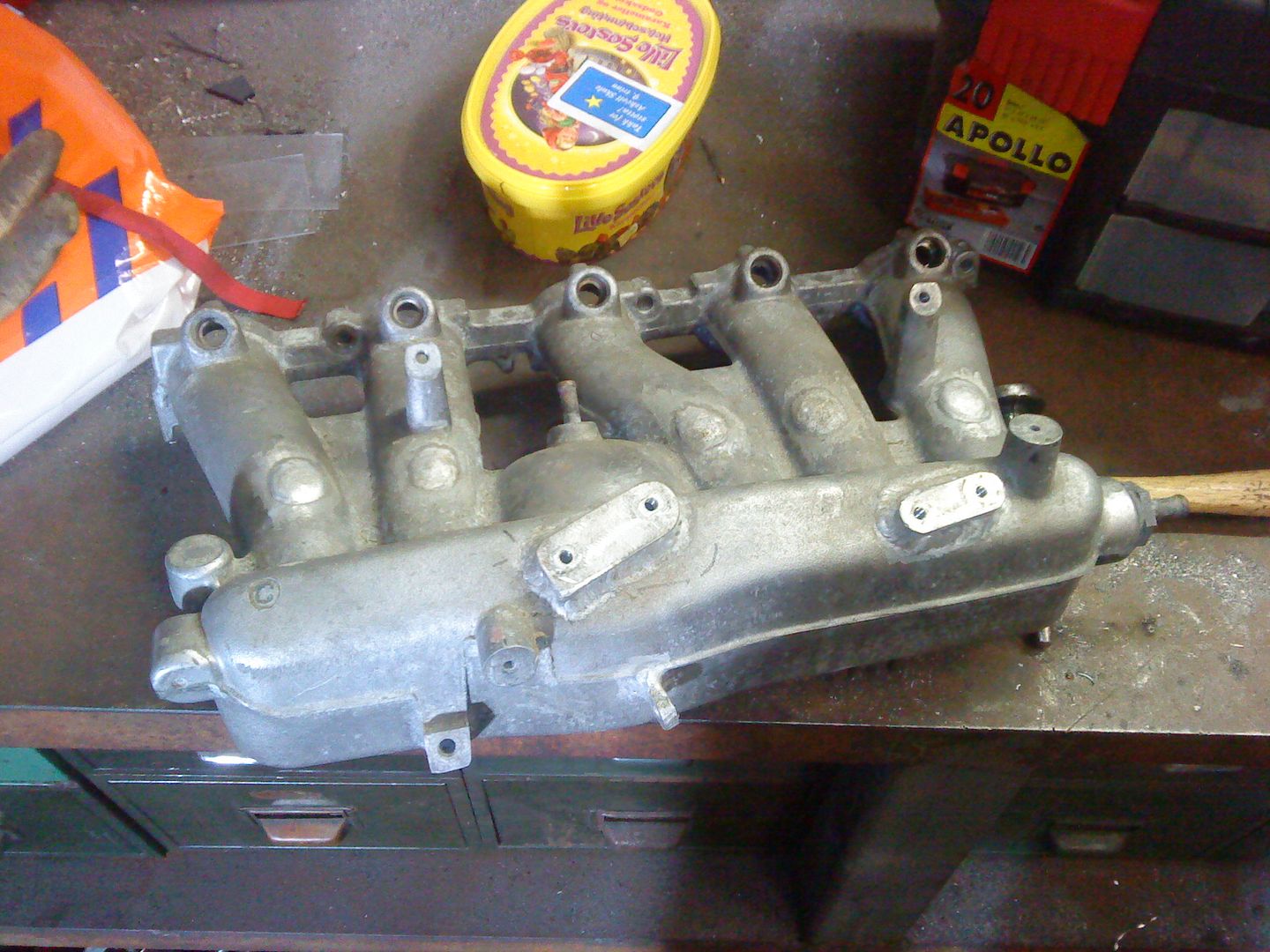

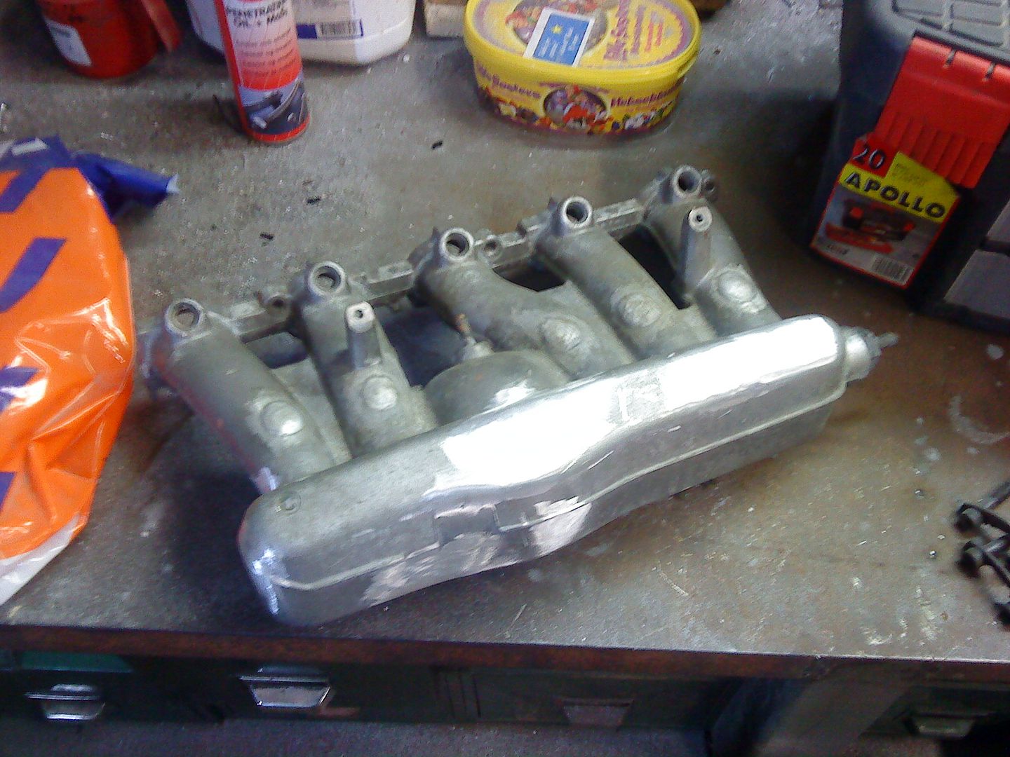

Brodern har laga til gassrulle rett på spjeldet sitt på T5 motoren hans, så fant ut at eg ville gjer det og:)Ser mykje bedre ut!

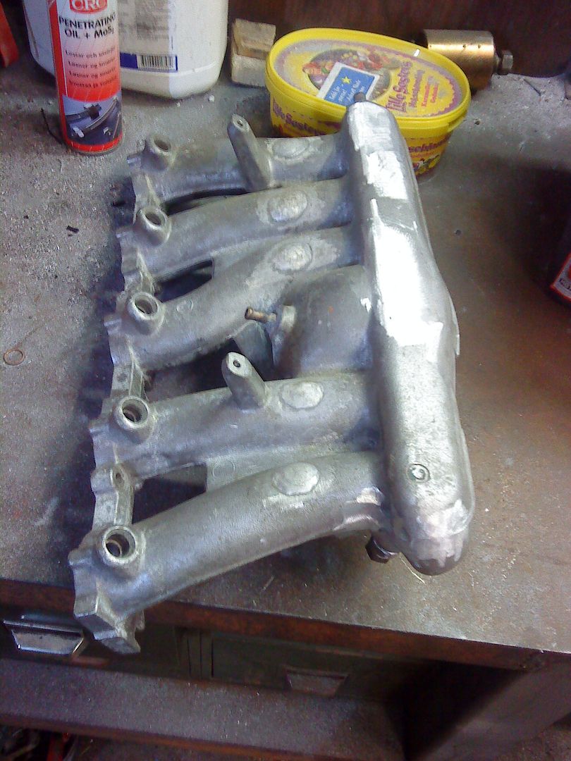

Sånn såg innsuget mitt ut
Etter og ha rense vekk "litt" greier:p Skal slipe til der eg har sveist igjen gassdyse hola og:)
Renska banjokoblinga som følgte med innsuget, det hadde eit rør sveist på som det var skrudd på slangar og aluminiumsrøyr..Tenkte bruke den til vacum viss det trengs:)

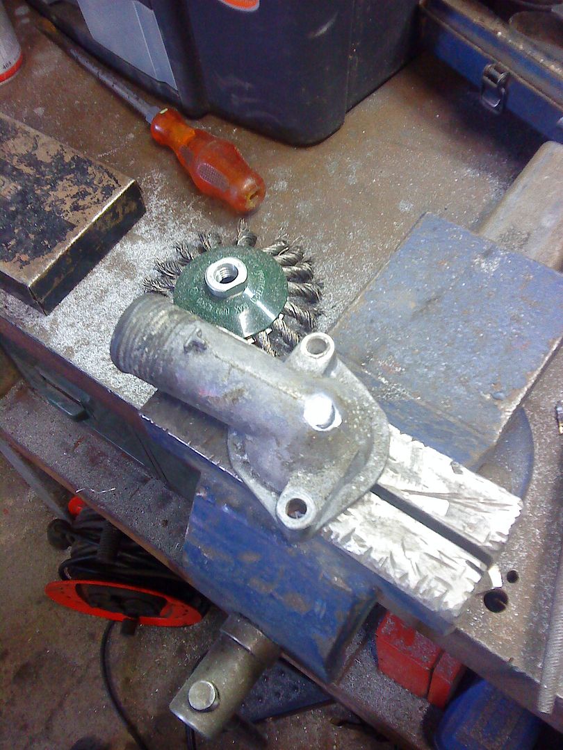

Har kappa av tappen på termostathuset og sveist igjen holet og.

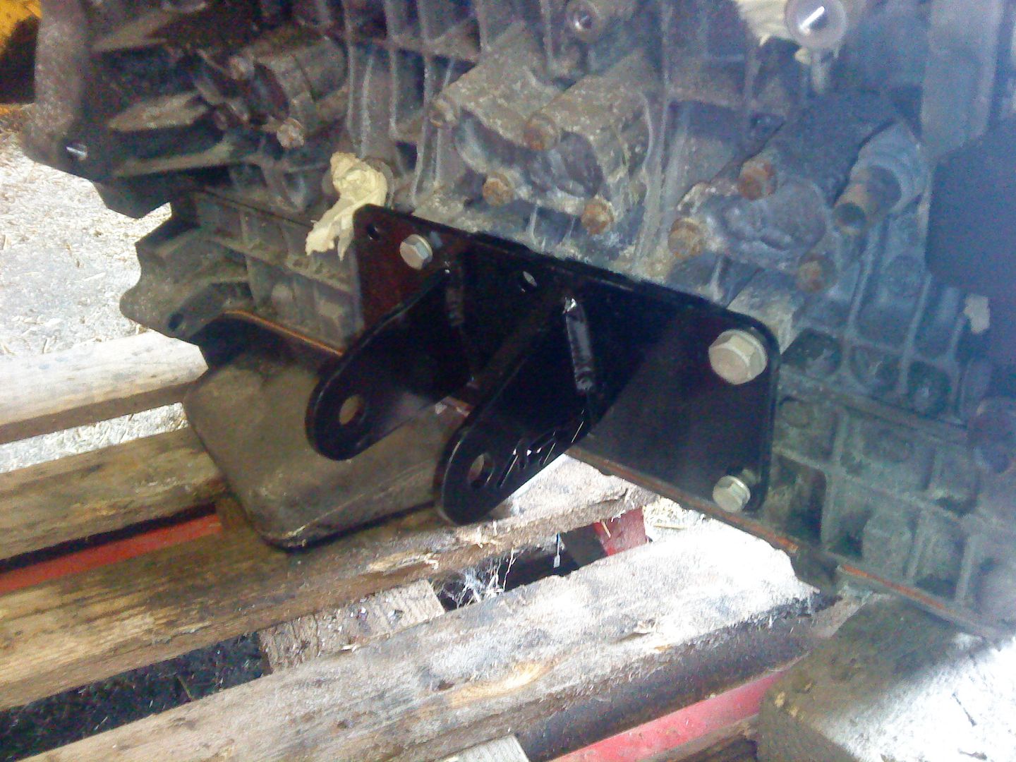

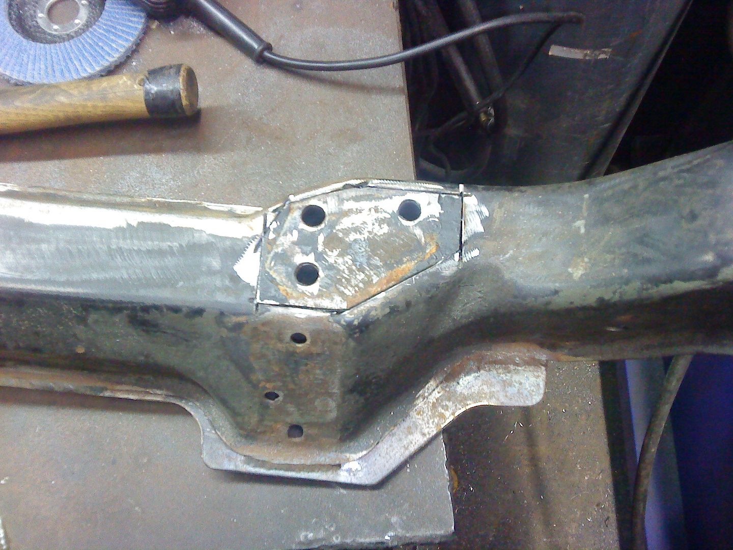

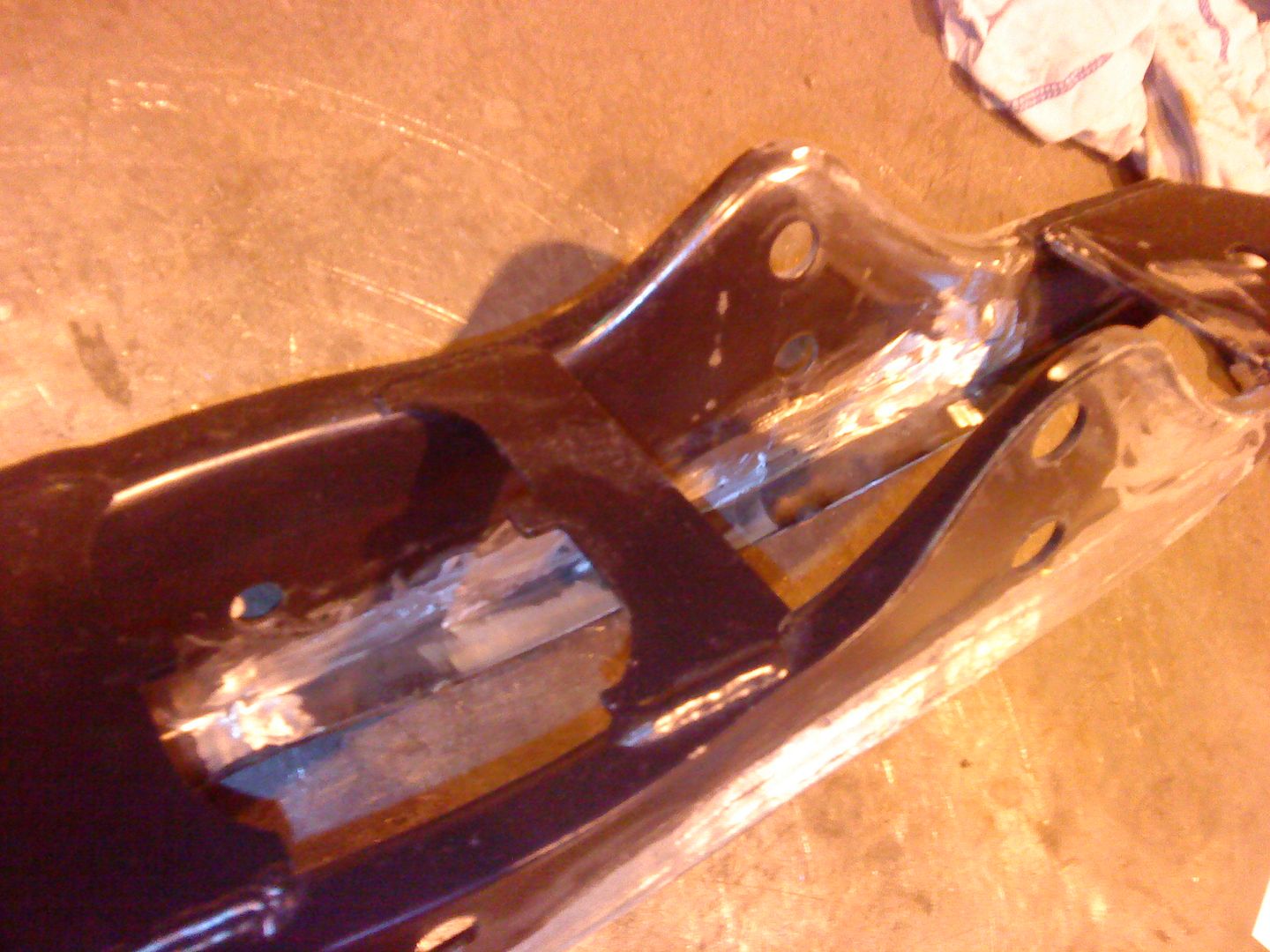

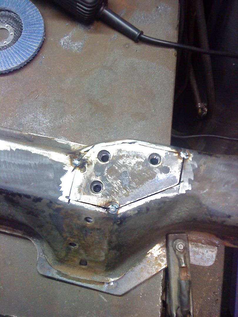

Eg har jo såklart sveist igjen hola på traversen min som eg no trenger til LMR motorfesta:p Men eg fekk ein gammal travers av ein kompis så skjærte ut biten med motorfeste hola frå den og sveise i min travers..
Første bit tilpassa
Ferdig sveist:)
Og ferdig sveist og slipt på begge sider:)

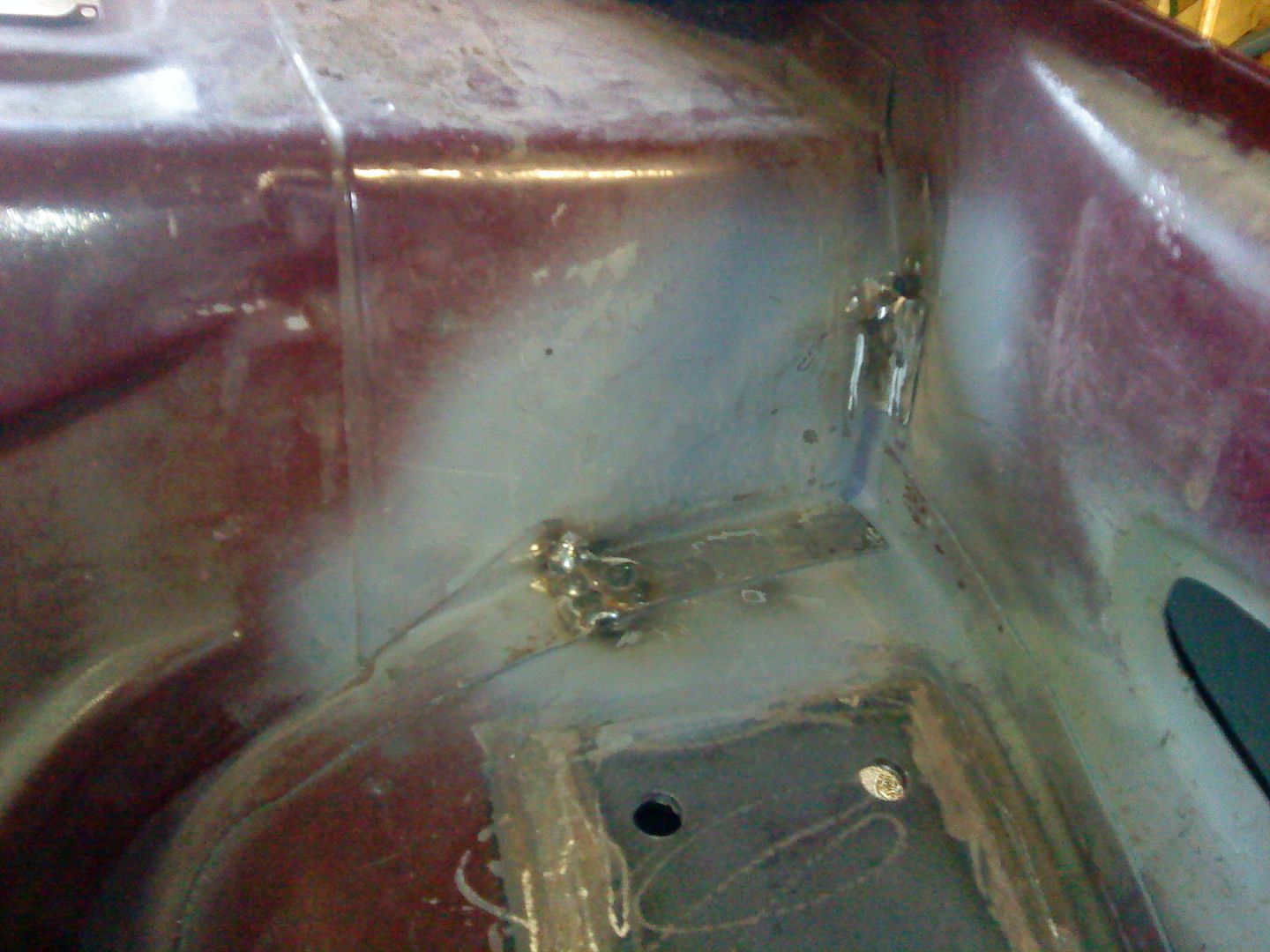

Sveist ferdig hjørna på brannveggen på begge sider, manglar litt sliping
Sømsveist litt ekstra framme sidan dei orginale punkta var sprekt fleire plassar der..Fortsatte berre 2cm ekstra på dei orginale sveisane og slipte lett over etterpå

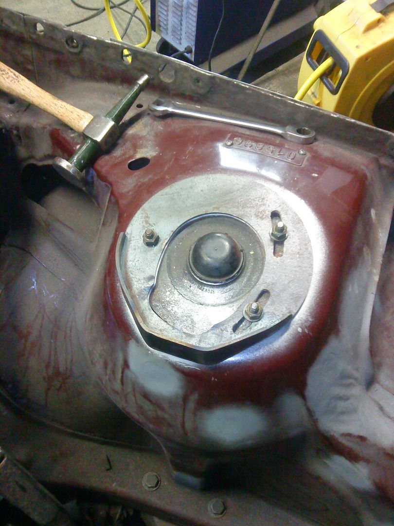

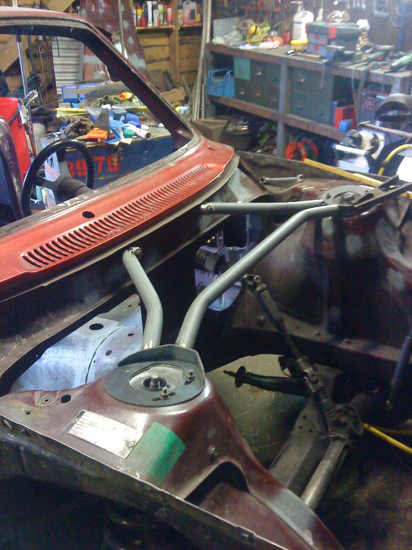

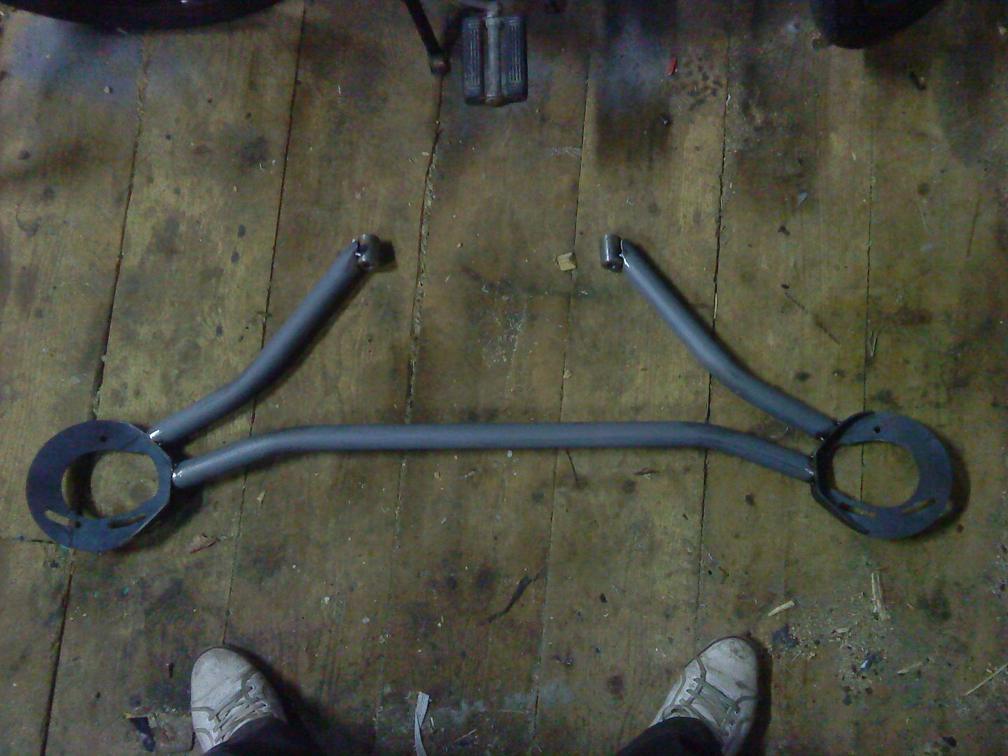

Skjærte opp for dei nye topplagringane i det andre tårnet:)
TIG sveist i hop og slipt til etterpå
TIG sveiste baksida på begge platene og slipte det glatt og fint etterpå:)Hadde god gjennombrenning på andre sida så sveiser ikkje noke meir der
Platene er montert for og bygge tårnstag, måtte sveise litt på andre tårnet når eg slipte der..Hadde vært litt for unøyaktig før eg sveiste det i hop så slipte vekk for mykje av sveisen der
Laga til første del av tårnstaget og punkta det på:)
Og dei to andre delane klare..Første delen er like lang på begge sider, men alikvel blei den korte delen på venstre side kortare ein den på høgre når den skulle treffe punktet på torpedoveggen med samme vinkel som høgre sida:p Veit ikkje koffor, men trur det berre får bli sånn, er ikkje så mykje at ein legger skikkeleg merke til det.
Har ikkje heilsveist noke på staget sida eg må teste om det går med motoren først:p Litt usikker på om eg skal bruke staget, eller gå for noke enklare

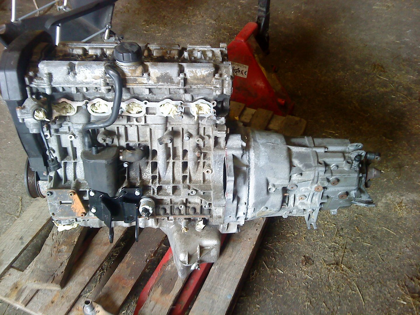

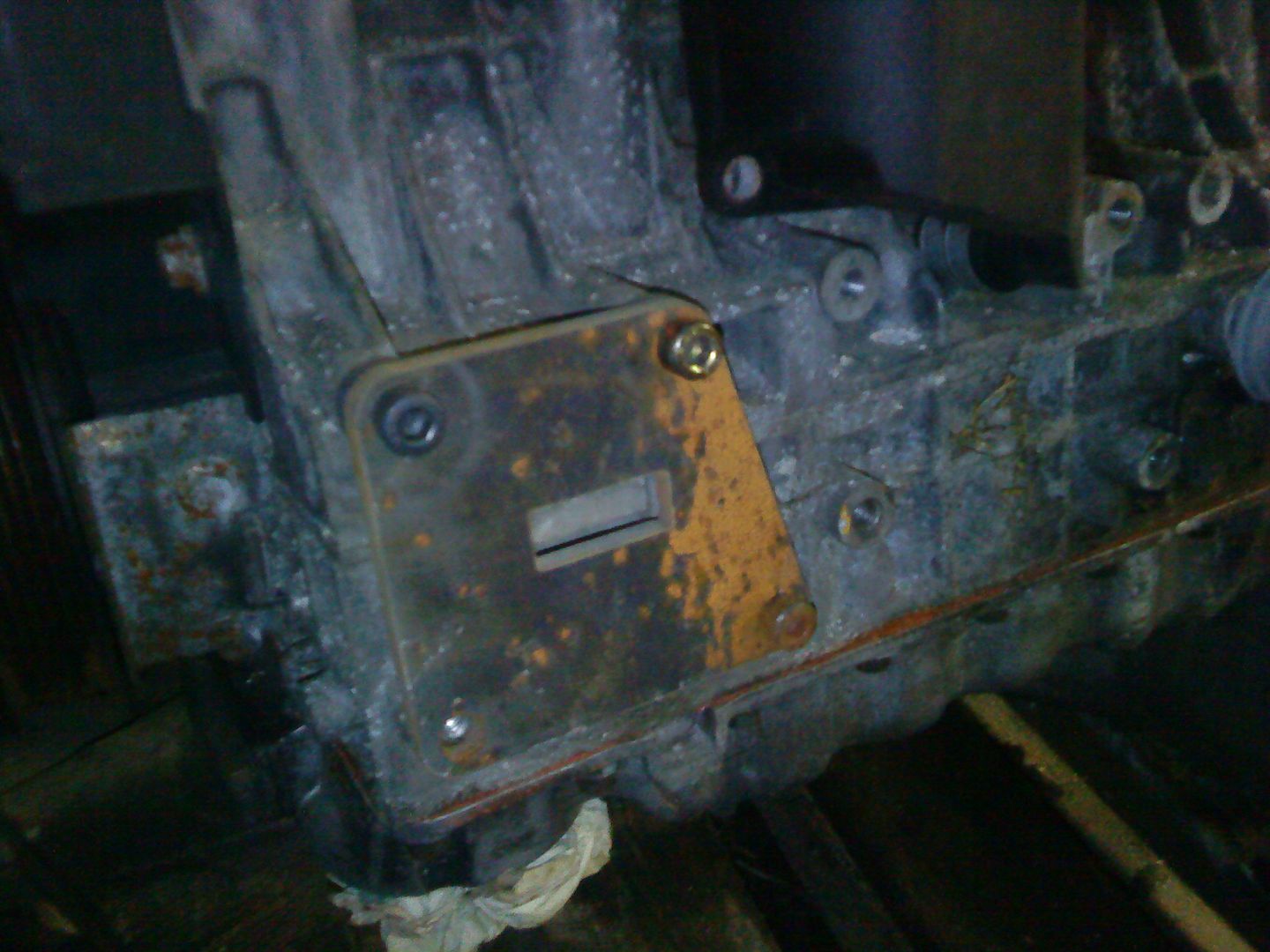

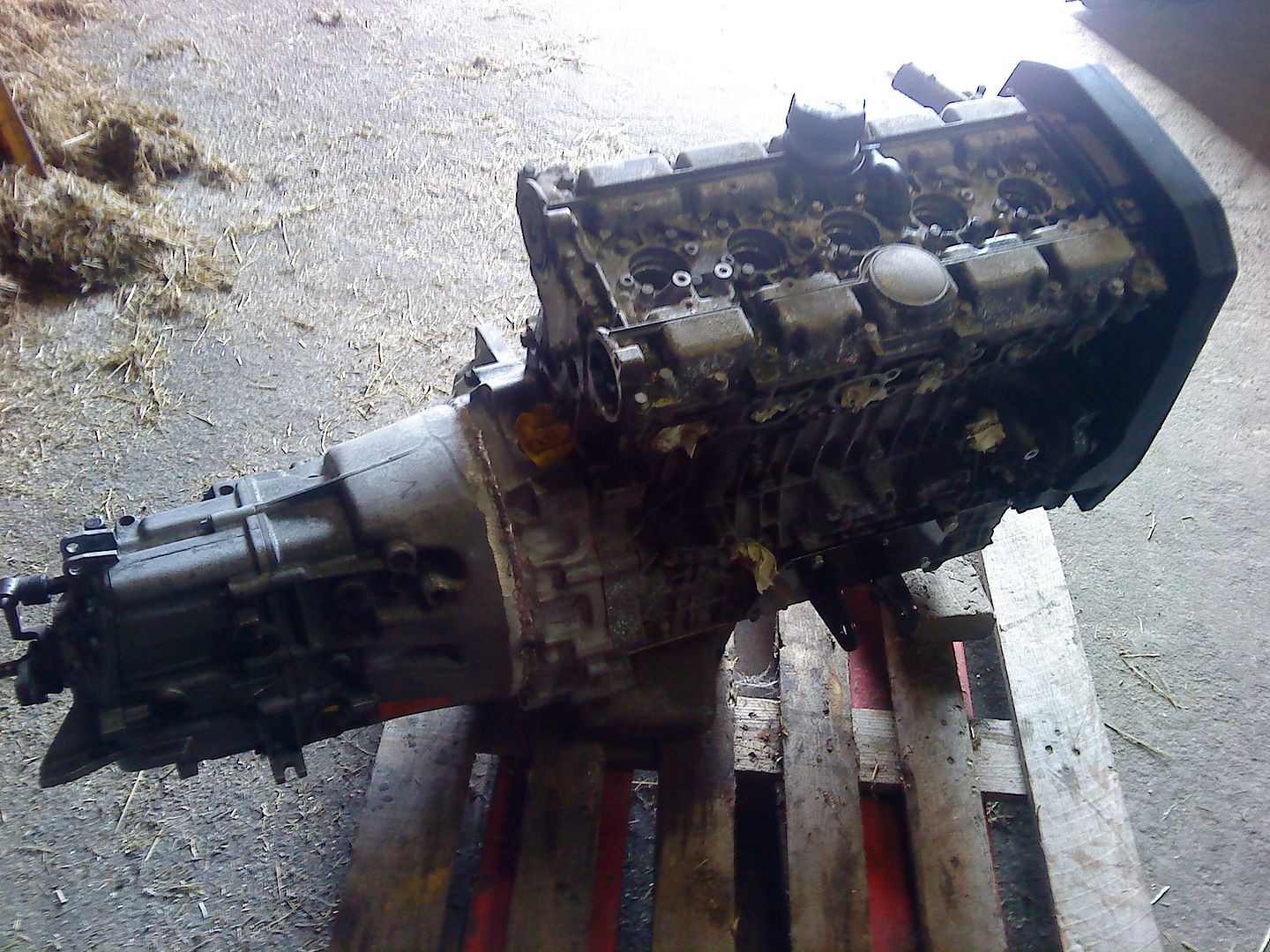

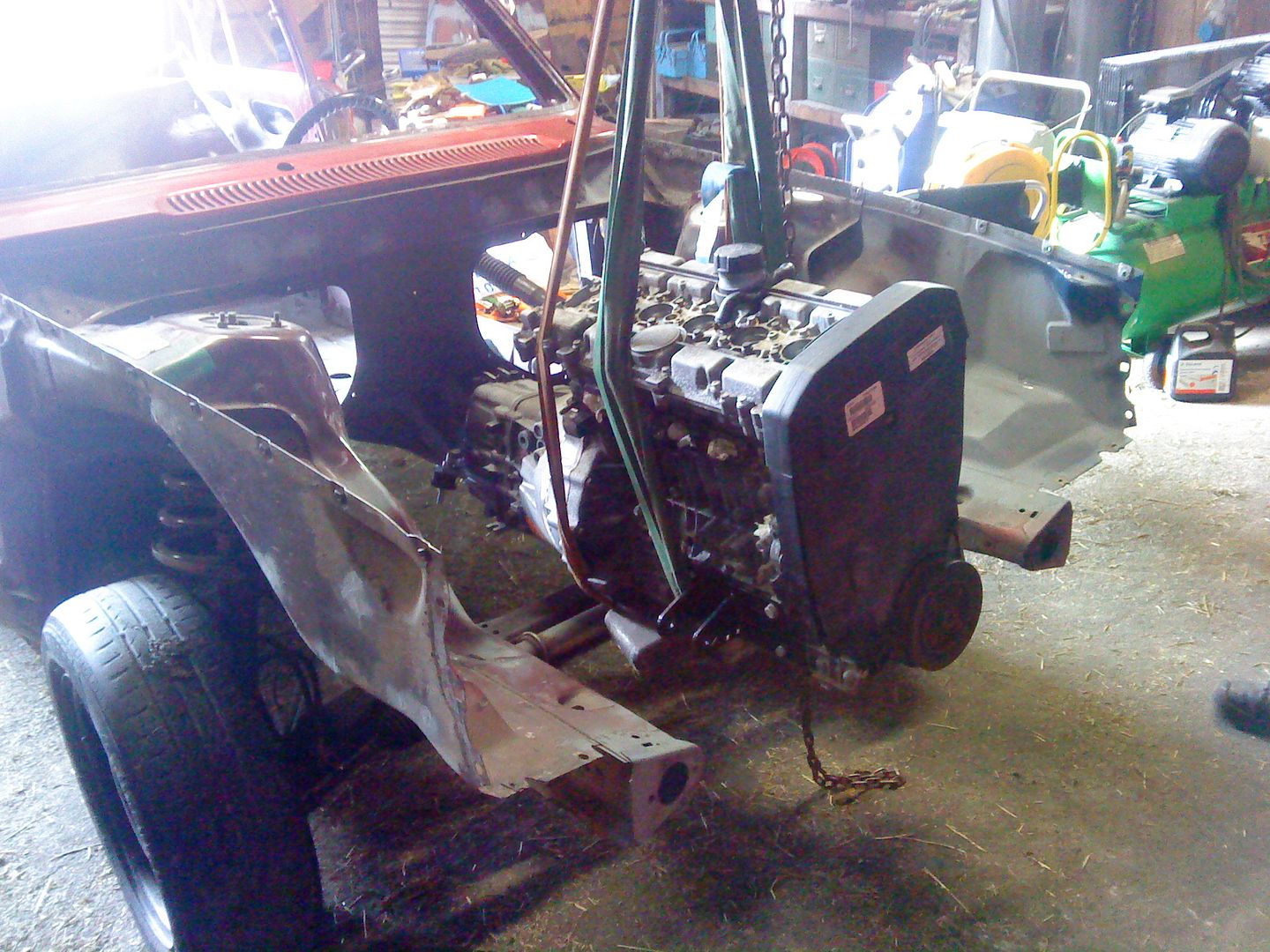

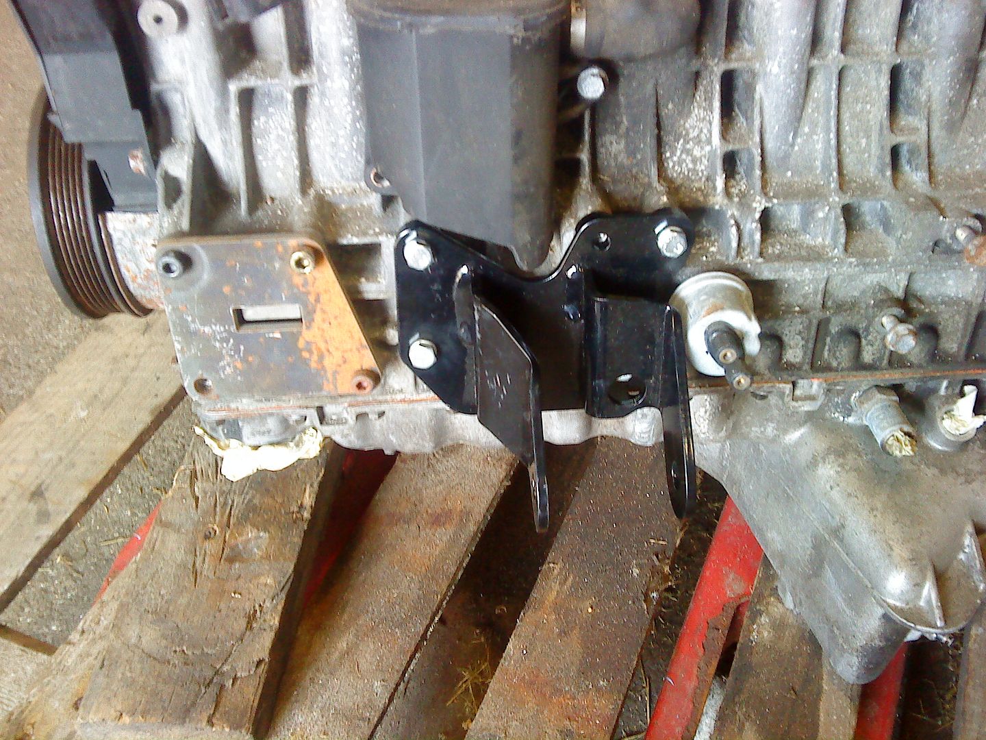

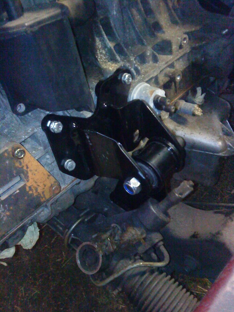

Eg og brodern fant ut vi skulle testmontere motoren for og sjå korleis ting passar:)Montert motorfestene på motor, dei passa veldig bra!Sida eg har gammal type motor kan eg bruke veldig mange boltar viss eg vil kun med og gjenge opp plassar som allerede er borra.
Monterte deretter girkassa:)Har ikkje bytta lageret i veiva enda, monterte den berre med den orginale "styringa"

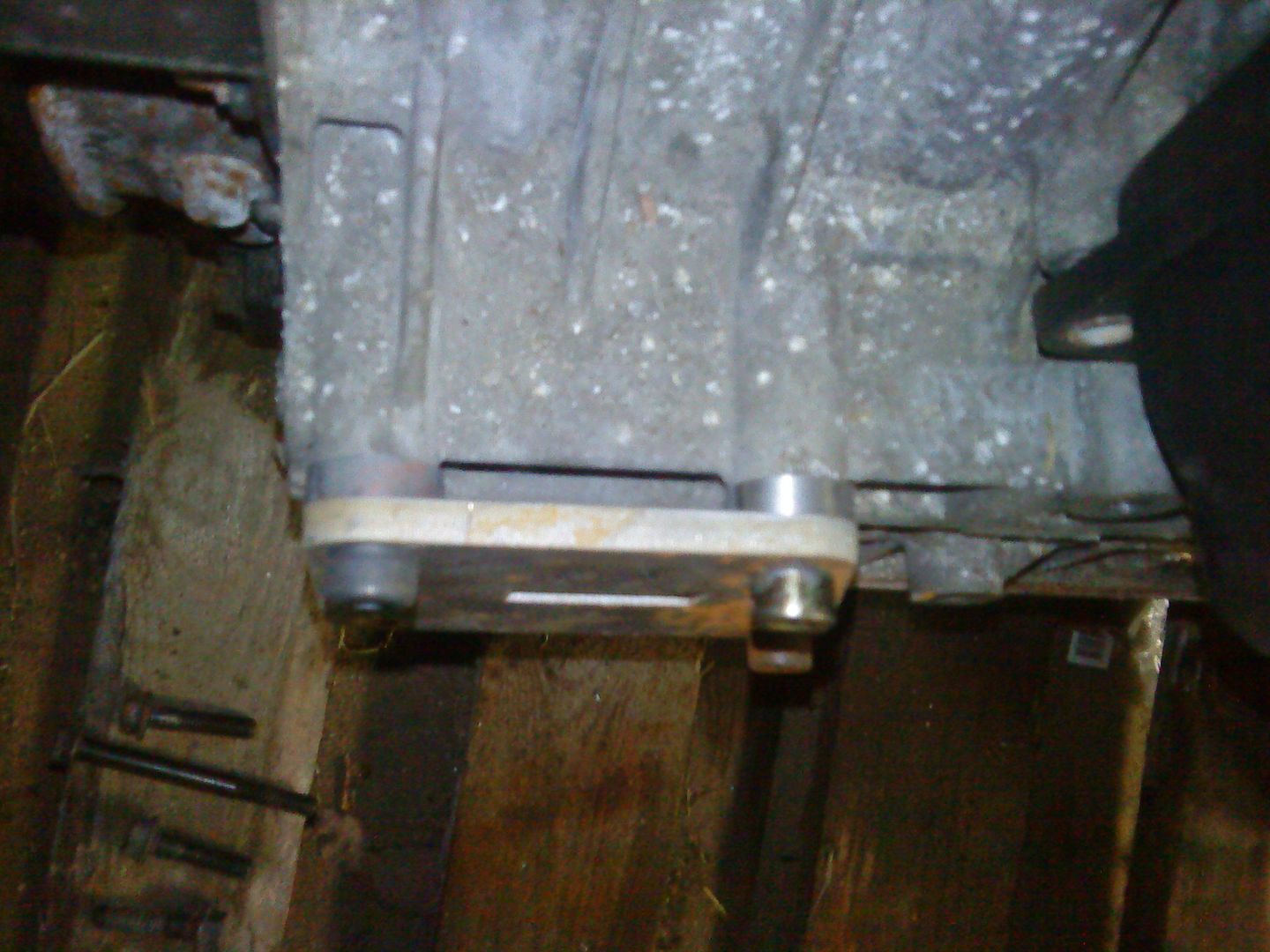

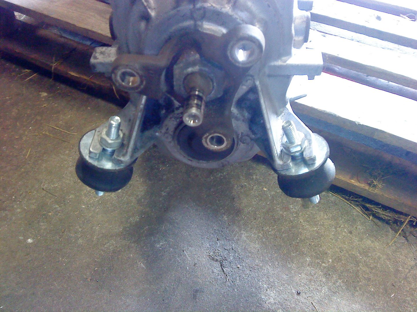

Slipte bittelitt på spora for og få inni puter med M10 då eg var tenkt og tegne opp deler til girkassetravers når motoren var i

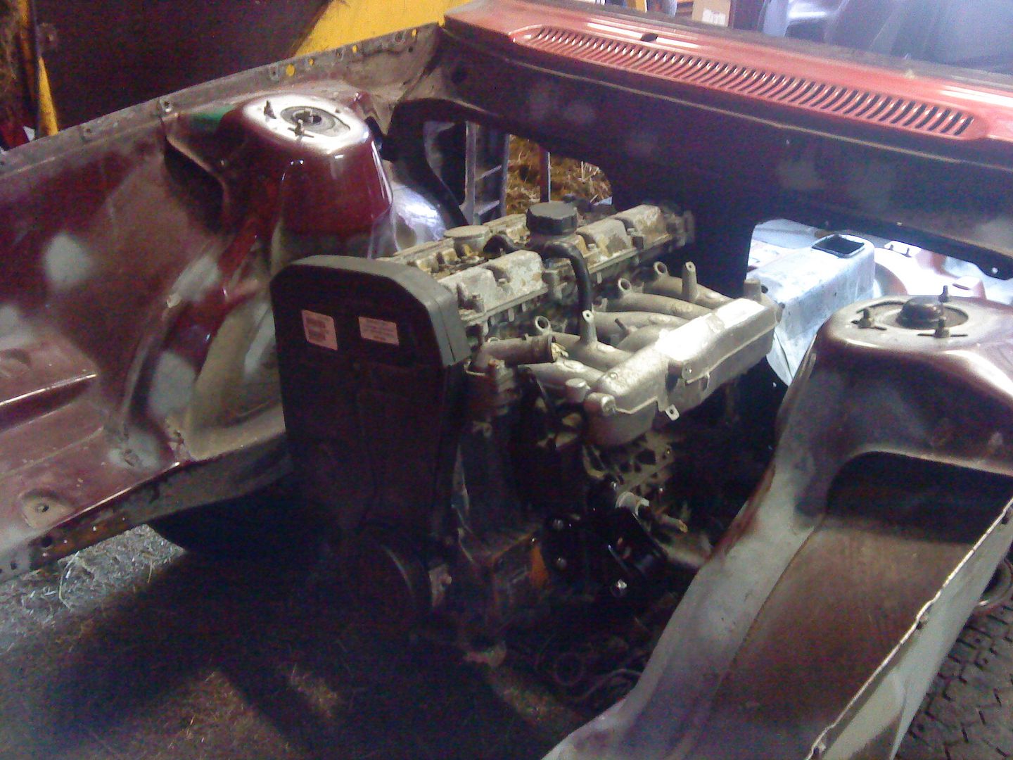

Motor på veg inn!:D Perfekt balanse med ein stropp framfor bunnpanna og ein på "flensen" på girkassa..Måtte senke traversen 10-15mm for og få bunnpanna over den og motor på plass.

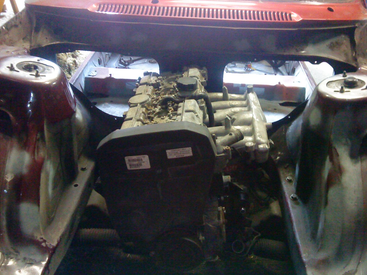

Motor på plass med testmontert innsug, berre for gøy:p
Motorfesta på traversen passa supert og, men platene mot traversen var borra for M8 skruar mens det orginalt er M10..Så dei kjem eg til og bore opp når alt skal monterast for godt..Styringa gjekk aaaakkurat klar, men må montere ein kortare låsebolt nederst:)Også kjem eg til og slipe vekk litt gods på aluminiumklumpen for og få litt meir klaring..Er vel maks 2mm på det trangaste no:p
