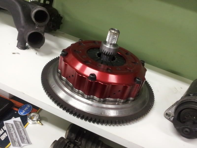

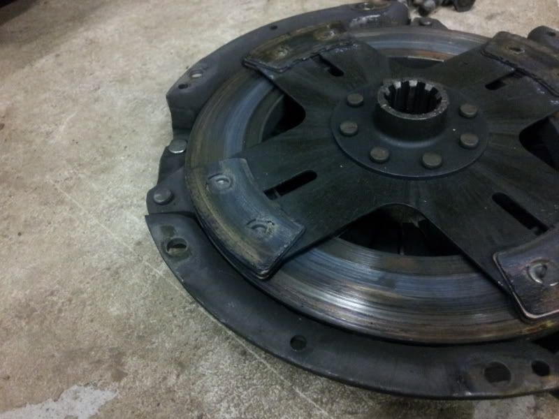

Är väl kanske inte att rekommendera att åka med ~1200nm på en 765 med sinter :P

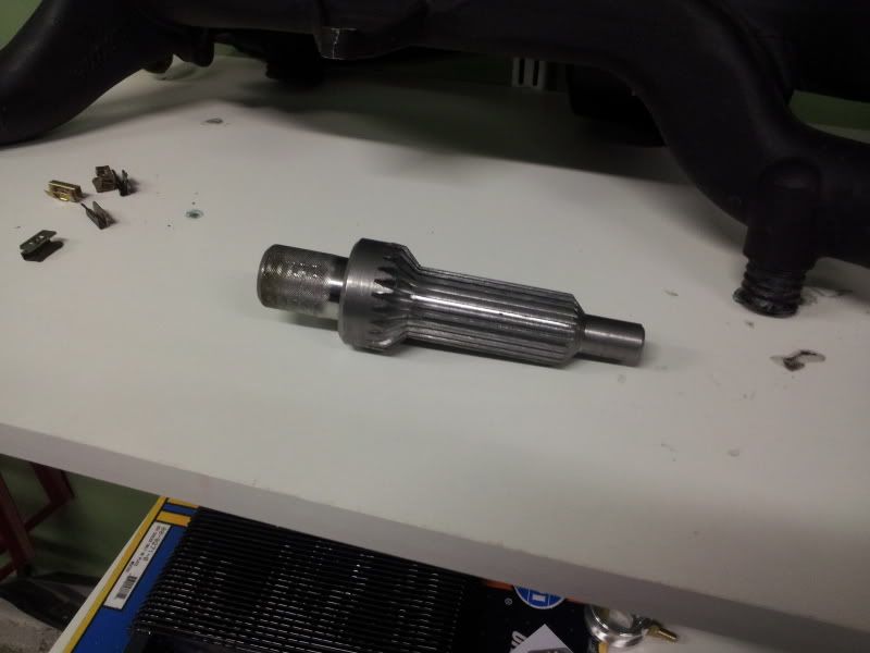

Benko har svarvat av och balanserat svänghjulet med koppling åt mig, samt tillverkat ett centreringsdorn! tack för det

Hörru du kan ju ta gasen och blånera centreringsdonet och de som är runt tryckplattan! så behåller de sin glans ;)

Moggemx skrev:Bild på ledsen sinter
Man kanske får fimpa 765an ändå...

Porrig koppling iaf, kommer bli najs som fan! :thumbright:

jag förstår varför man vill byta bort 765an.
ett till exempel på hur en 765 med sinter ser ut när man försöker åka med 1000+nm :hihi:
jag han byta 3 lameller på en sommar innan jag tröttnade :hihi:

Man får ta hänsyn till att morgan inte shimsat koppligen samt att han har en tung bil. Och dumpar koppligen på höga växlar ofta (iaf enligt vad man ser på filmen) :)
Hur många mil fick du i sommar morgan?

Hehe, Ja den har väl inte haft ett direkt lätt liv kan man väl säga :D 4:an pallade den inte att dumpa lös hjulen på ;)
Men som sagt är impad över att den hållit så bra som den gjort ändå, och som robban säger så har jag inte shimsat in den rätt heller för att hitta det optimala trycket..
Förjävla skön koppling att köra med annars som pallar mycket, skulle tro att om man håller sig under 1000nm och är lite snällare så borde den nog hålla finfint :)

Knotan: Hehe, Den såg lite halvtrött ut den lamellen ;P Vilken bil har du kört med den?

Den kopplingen har sett sin sista sommar :)

Moggemx
Inlägg: 1331
Ort: Pajala
Re: Moggah's Bmw 535 Turbo M-Power (Bakvagns justerings tips
Inlägg av Moggemx »
Okey, Grym bil f.ö den där supran ;)
Har faktiskt inte tänkt på dedär med att räkna fram rätt storlek på slavcyl och huvudcyl..Mycket bra ide!
Blir nog att laborera litegrann på den biten, Måste ju gå att köra normalt med ju.. Annars är det ju ingen gatbil föfaan ;P

Fyfan de ser riktigt bra ut dedär morgan! Sjuk koppling, förstår att de inte är billiga grejer detdär.
Följer ditt projekt med spänning :)
