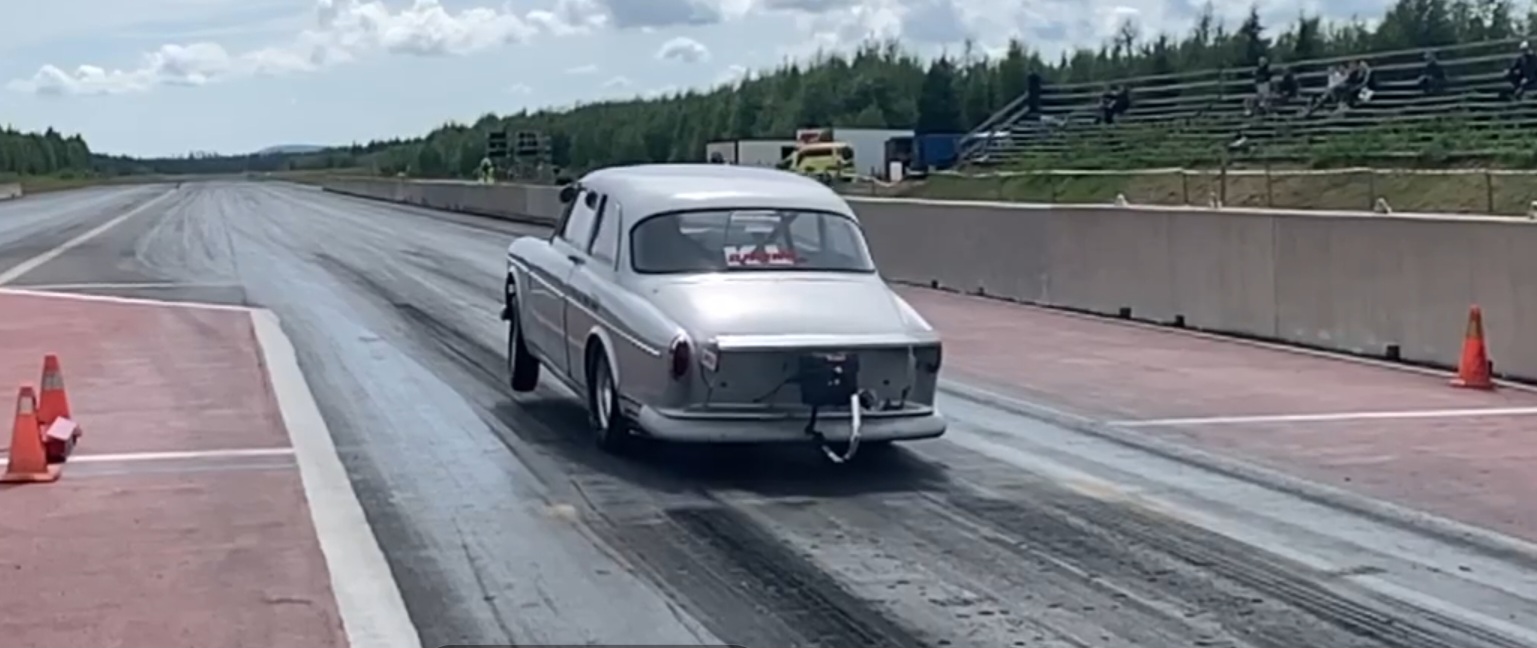

Detta är från 9.16 repan, 1.33 60fot
Finns en del tid att kapa med chassi justering.
