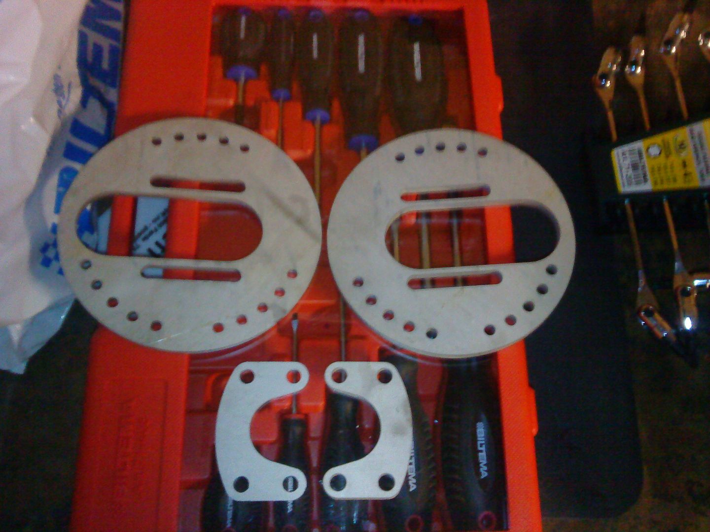

Skjærte ut dei forrige topplagring delane i svartstål, litt drit med tanke på overflatebehandling..Så har laga nye i rustfritt:)Dei store platene er 6mm(skal gjengast i dei små hola) og dei små platene er 4mm

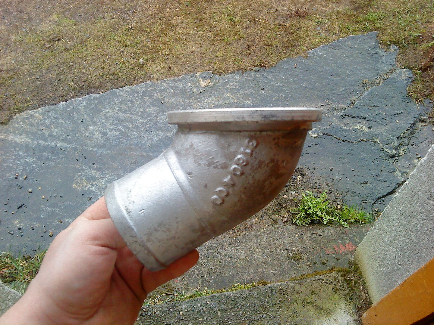

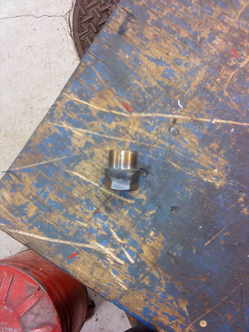

Har lyst og lage til påfylling i bensinlokket som eg kan sette på bilen seinare:)Fant denna greia på jobben ilag med masse gammalt skit, nesten perfekte mål til og sette bensinlokket på også rør ned til tanken derifra:)Viss den er sveisbar vel og merke. Skal slipe litt og sjå kordan det er og sveise i.

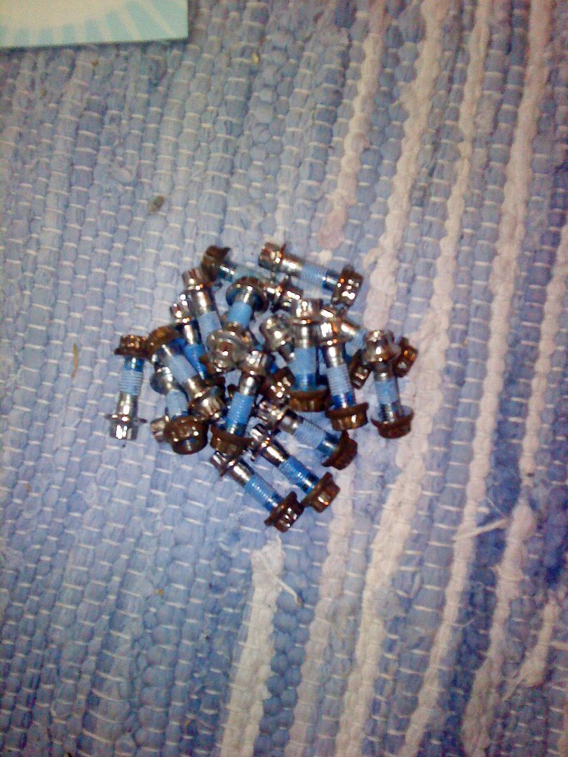

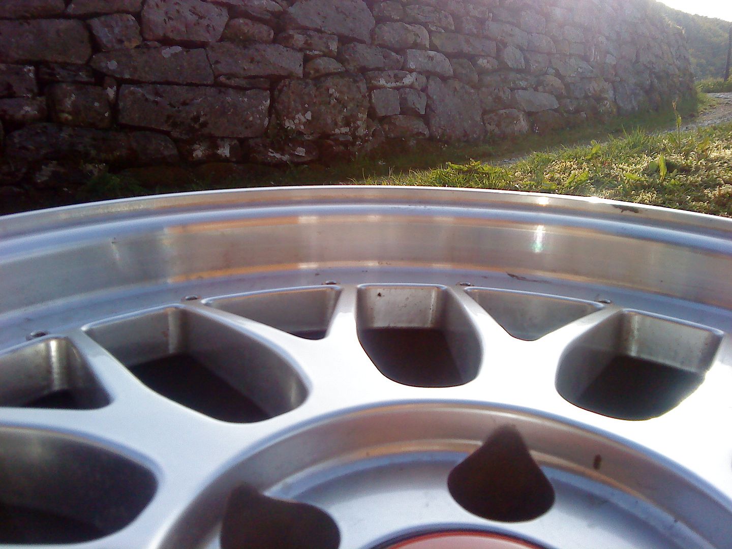

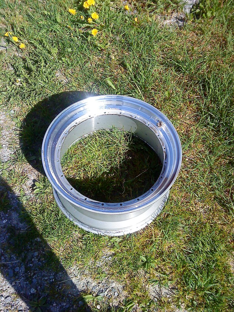

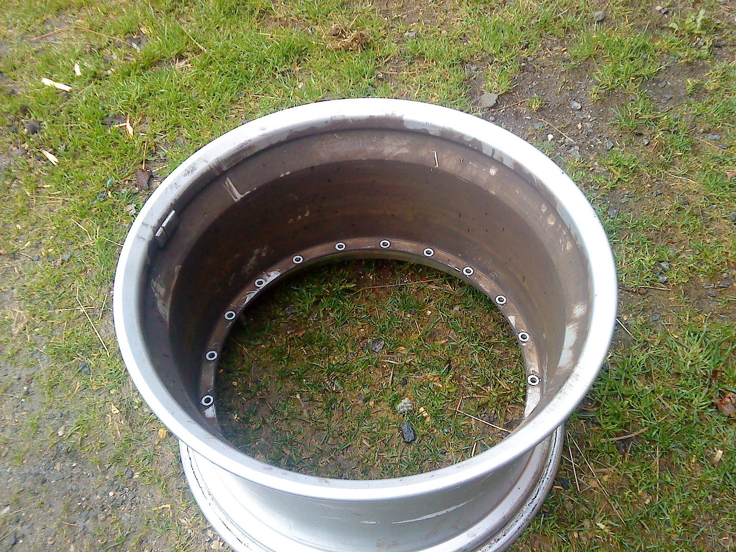

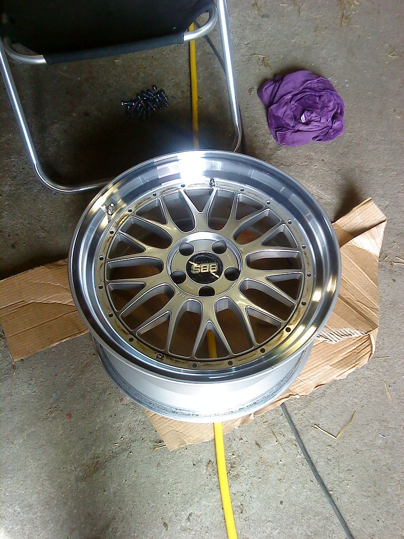

Delte ein LM bakfelg i dag:)Mutterane var blanke og fine under all driten. Lurer på og få ordna orginal boltane svarte, stilig med BBS printa inn i boltane!
Senteret ute!Kjem bilder med bakmontert senter, har berre testa i full fart. Skal vaske alt skikkeleg først så eg slepp ripe opp noke
Heldigvis laga til for skrudde spacera på dessa felgane, det var det ikkje på ASA felgane.

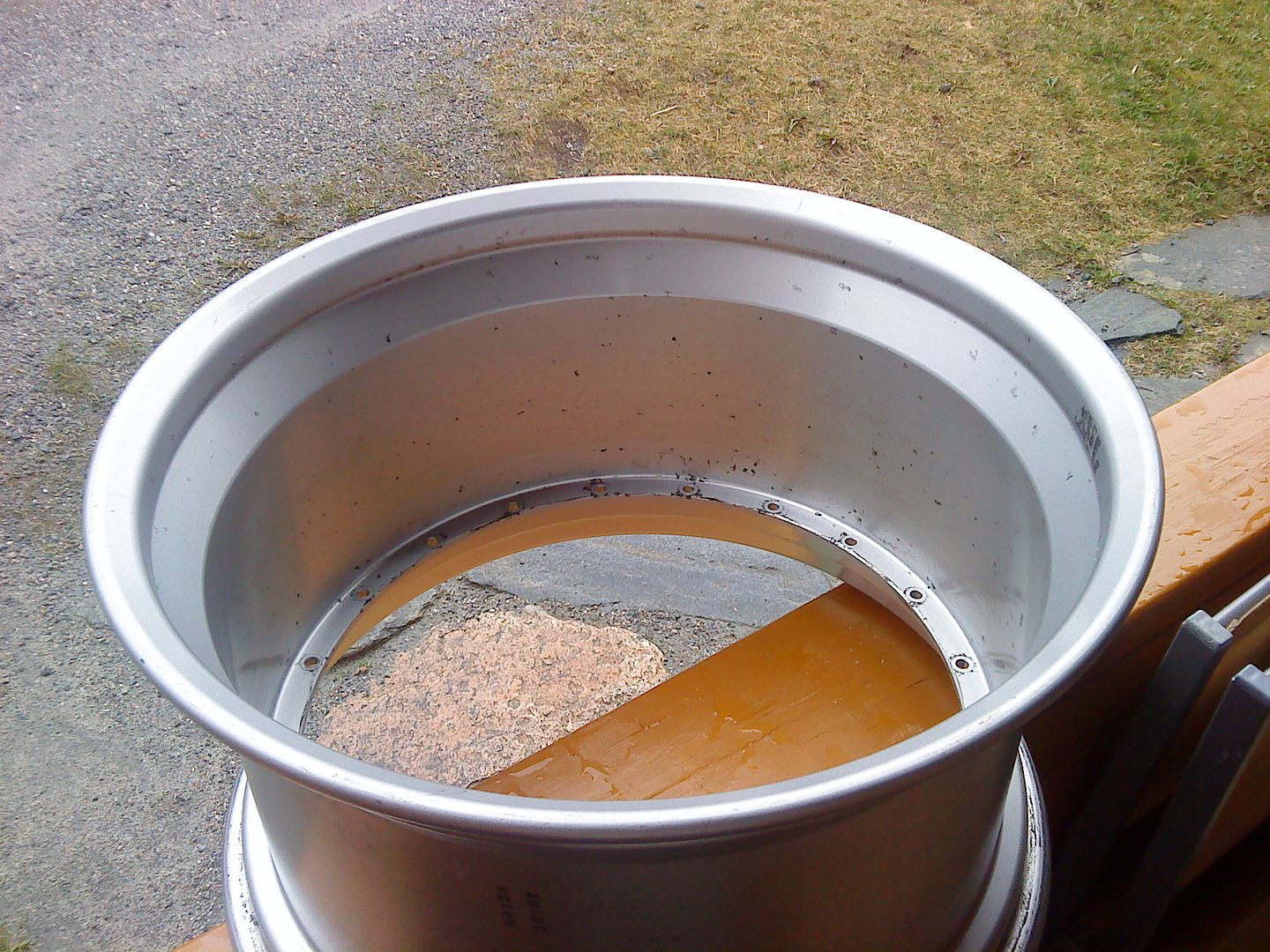

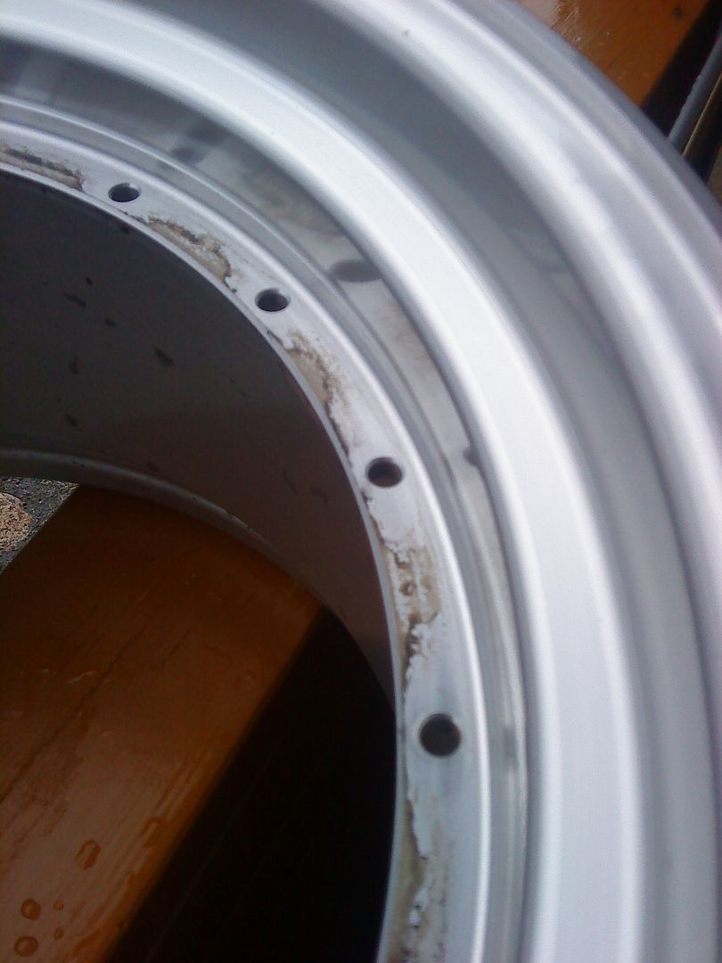

Begynte på vask av den felgen eg har demontert ista:)Blei såklart sjuk rett før påskeferien så går treigt med skruing..
Før.
Etter. Hadde kun prikkbort og syns ikkje den var så imponerande..Som deke ser er mesteparten av den grove driten igjen og på ytterkanten fekk eg ikkje vekk noke av dei svarte flekkane!Må kjøpe ei flaske Iron-x til eg skal vaske alle

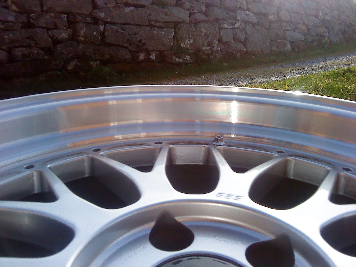

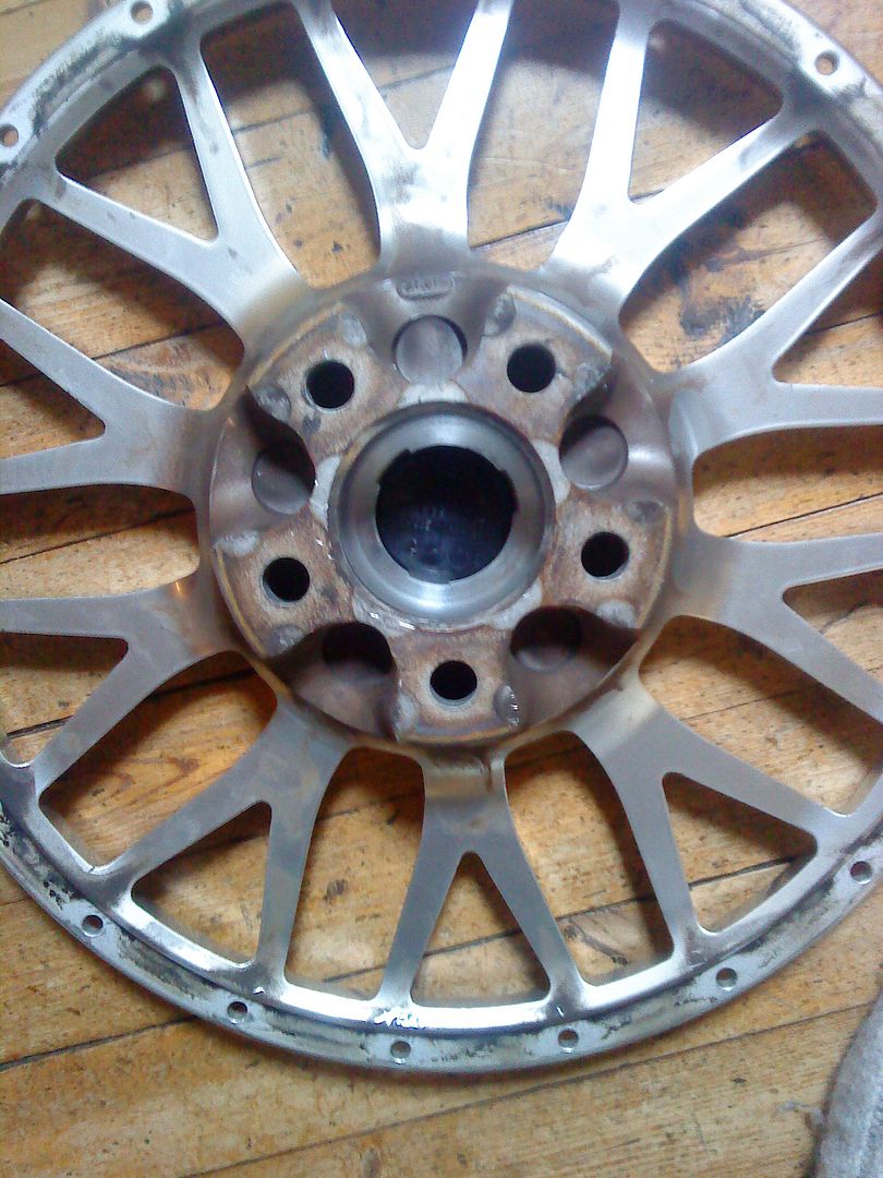

Skrudd fast senteret på felgen til høgre på baksida. Syns egentleg det er kulare med senteret utapå men henta ganske mykje i innpress på og gjere det sånn!Blei feitare ytterkant og no:)
To bilder som viser kor stor forskjell det blei!
Med senteret utapå
Med senteret inni

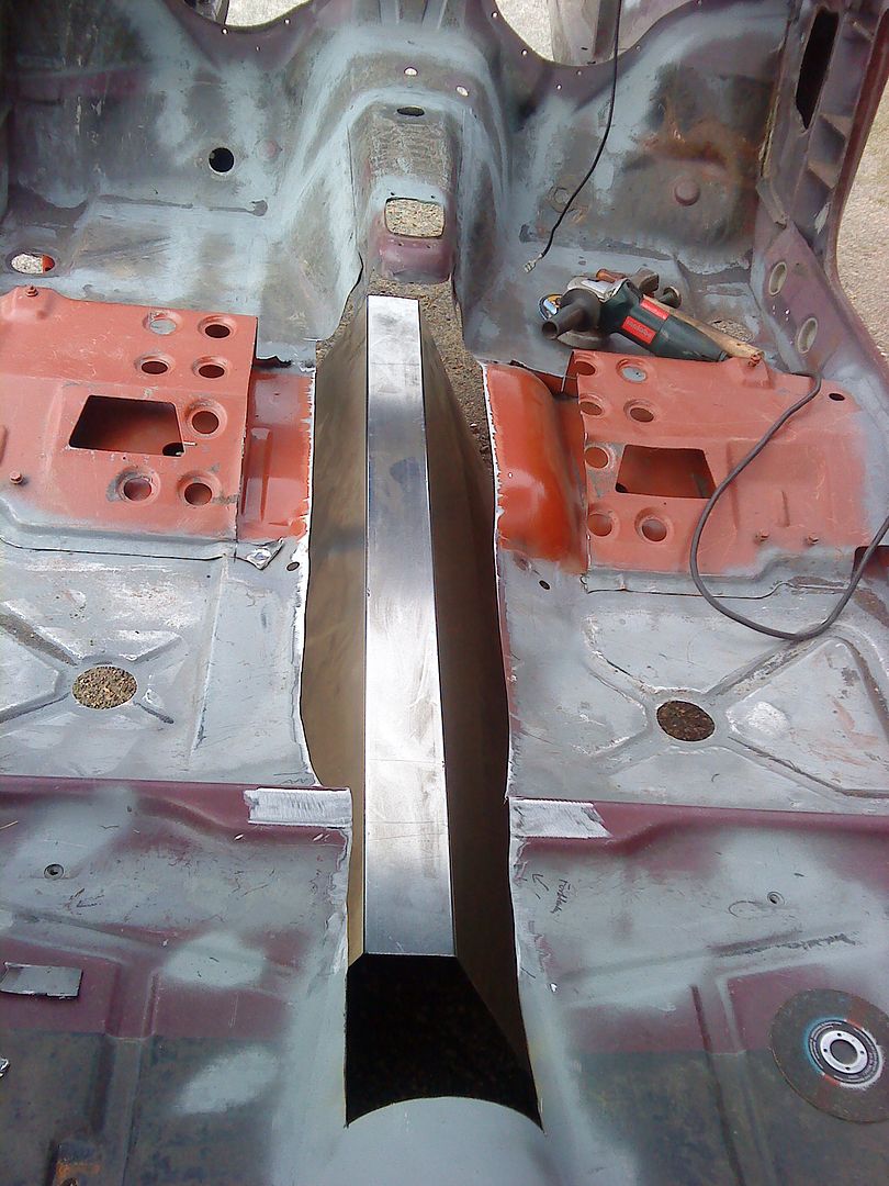

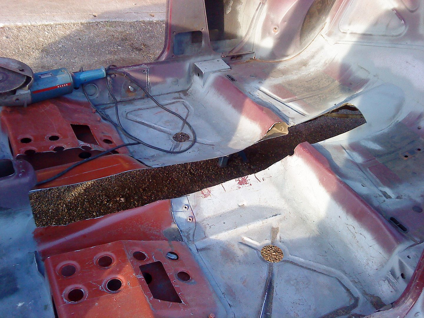

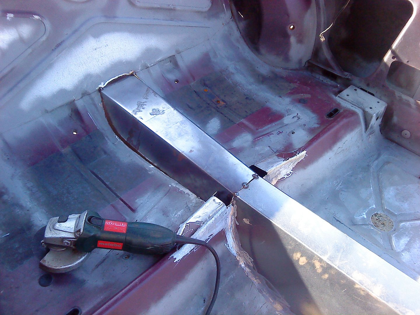

Begynt og skjære ut tunellen, kjedeleg og skjære i karosseriet:p
Litt reservedeler:p

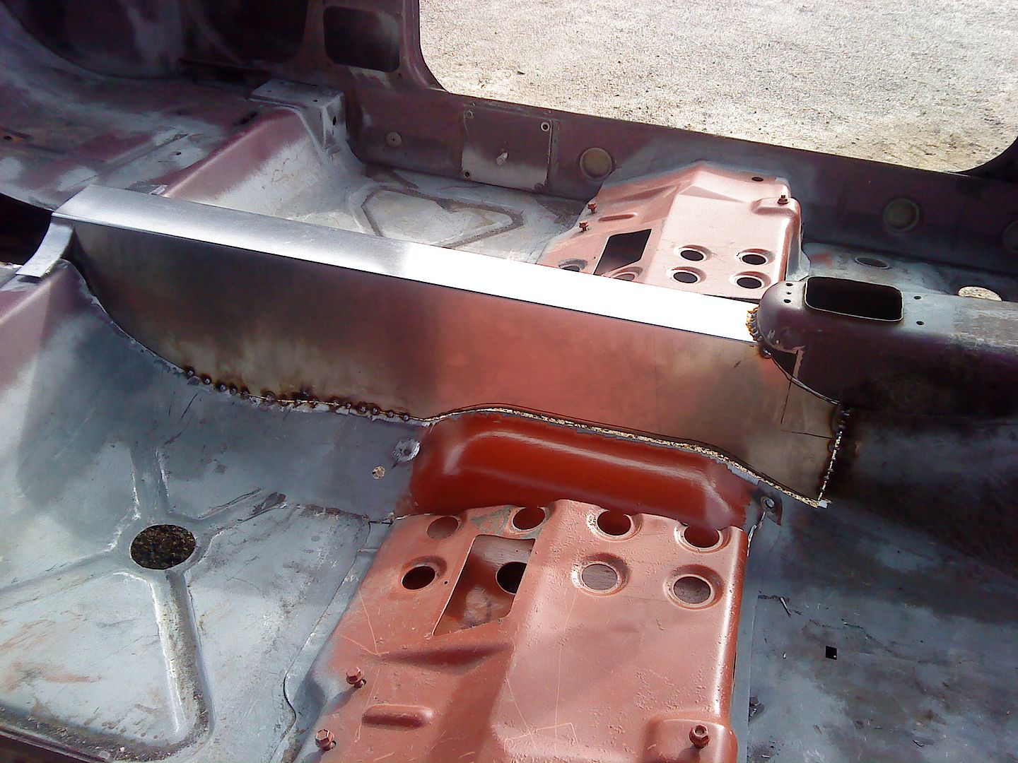

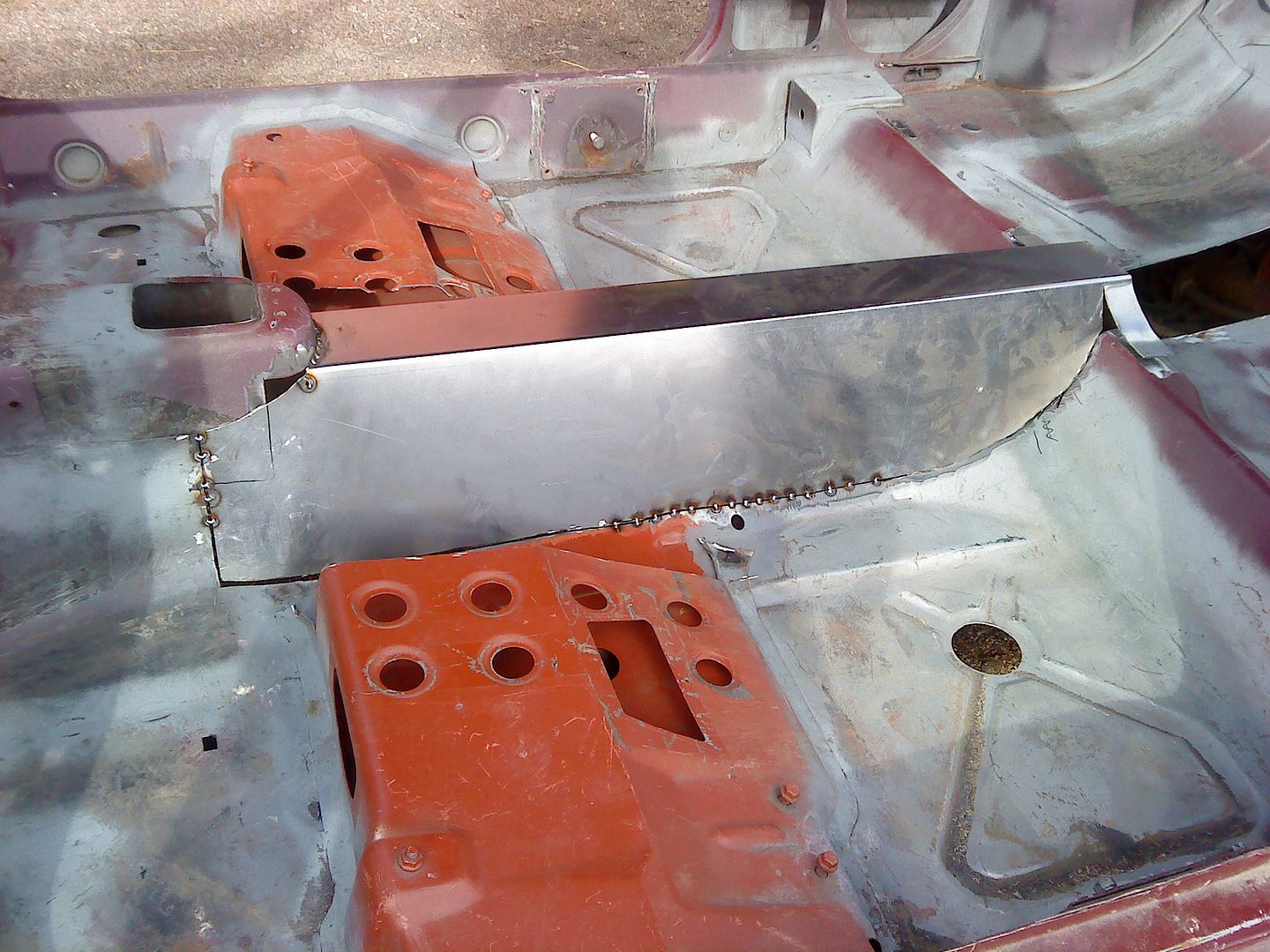

Bilen er skjært til og tunellen på veg opp for og merke den
Tunellen er ferdig skjært
Og punkta på plass:)Syns den ser veldig voldsom ut no, håper det blir litt bedre når eg får på plass igjen stolplata og laga til bakerste del igjen.

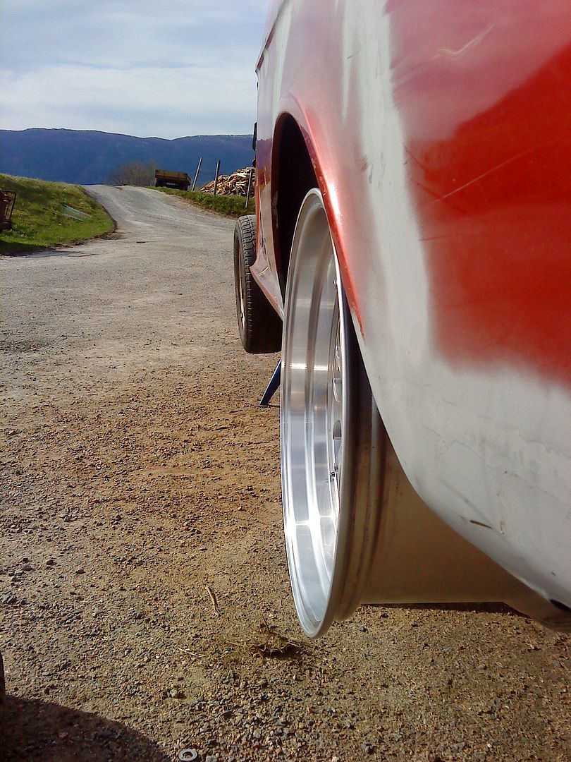

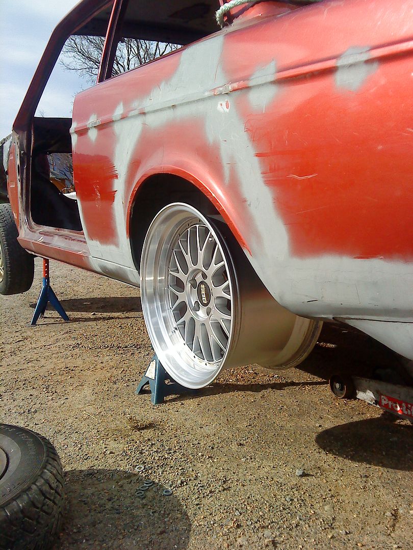

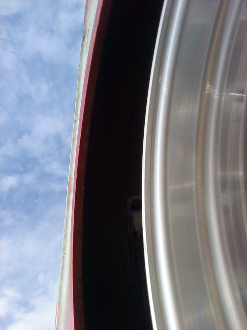

Så testa eg LM felgen etter flytting av senteret. Før fekk eg den ikkje innpå boltane(dei er 20mm, har kappa av dei 5mm) men no gjekk den heilt inntil bremseskiva sånn den skal før den tok i hjulhuset:)
20-25mm spacer så får eg den perfekt ut og då skal det være god nok plass inni hjulhuset og:)Hjulbuen skal valsast.
Gleder meg til og få på dekk og spacera og sette den ned på bakken!:D

Tok bilder i dag av kor langt eg kom forrige helg:)
Høgre side, sveist det samme framme på venstre side og men ikkje bilde av det.
Venstre side.
Starta med ein gang eg kom heim og fekk gjort mykje i dag:)Venstre sida ser sånn ut, høgre sida er ferdig sveist heilt fram og.

27.04.2014

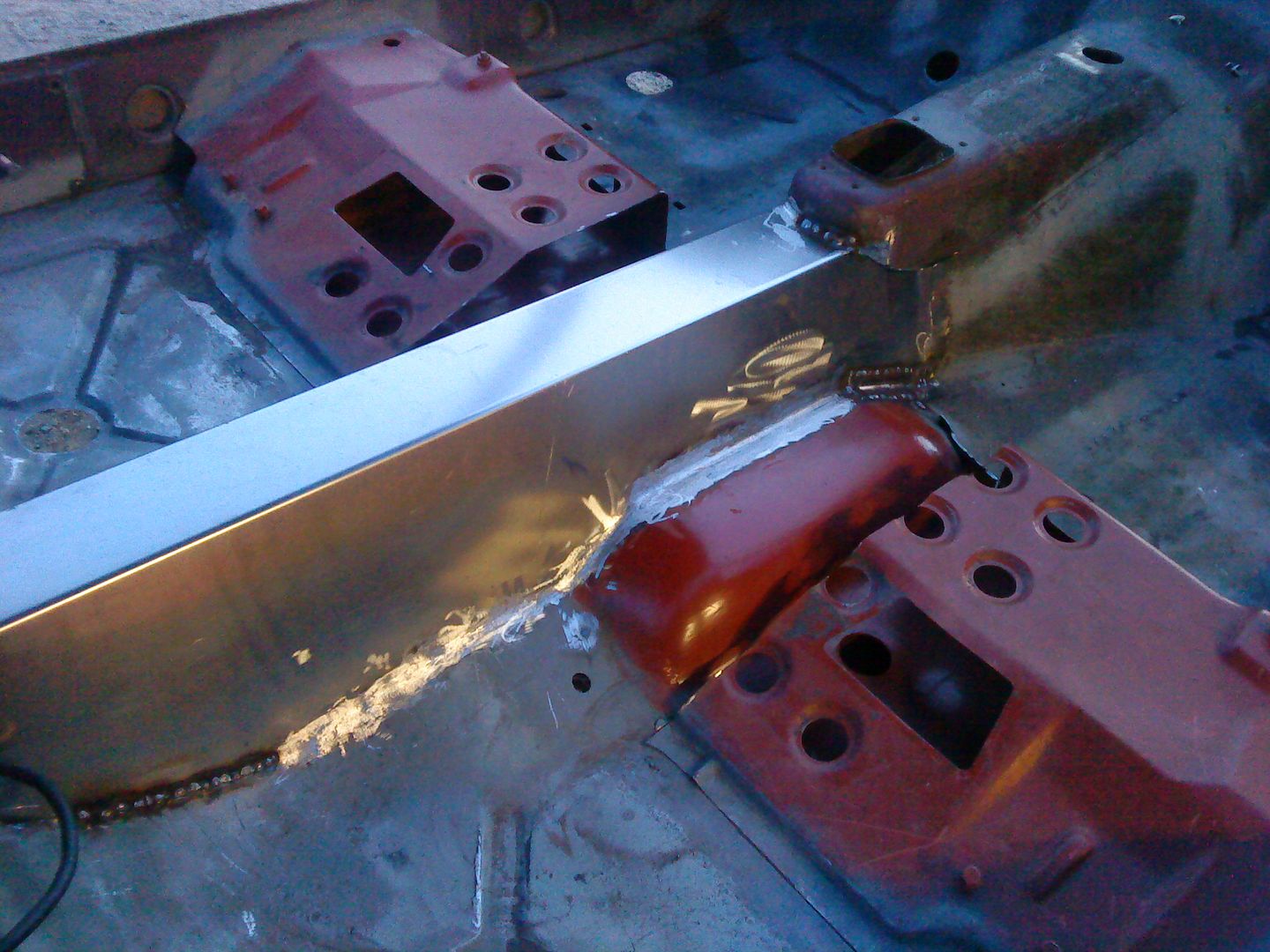

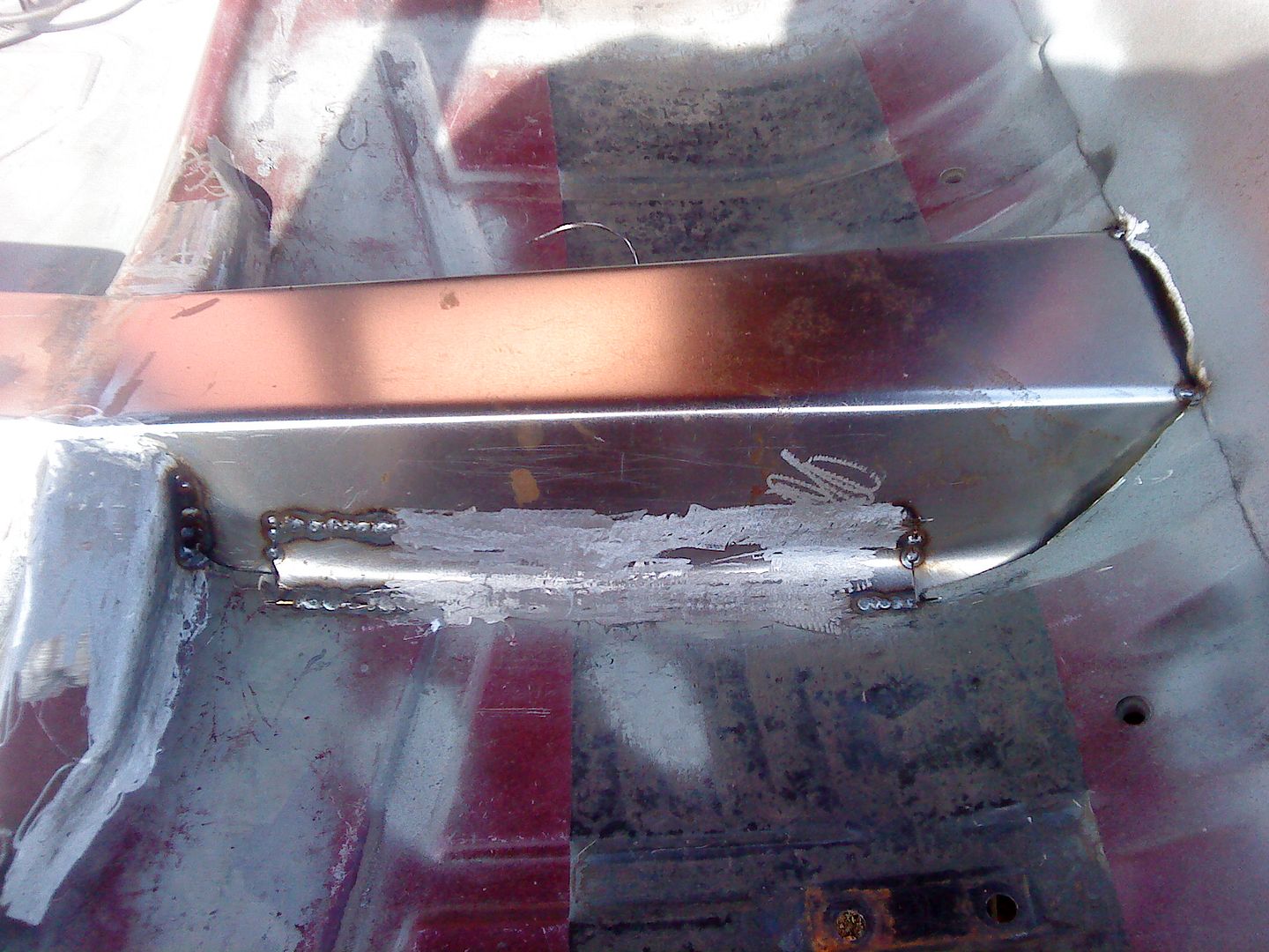

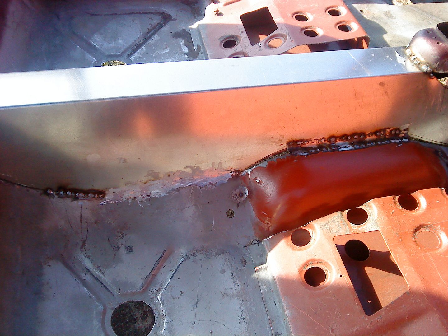

Ferdig med fremste delen av tunellen!:)Det var målet denna helga så godt førnøgd med det.

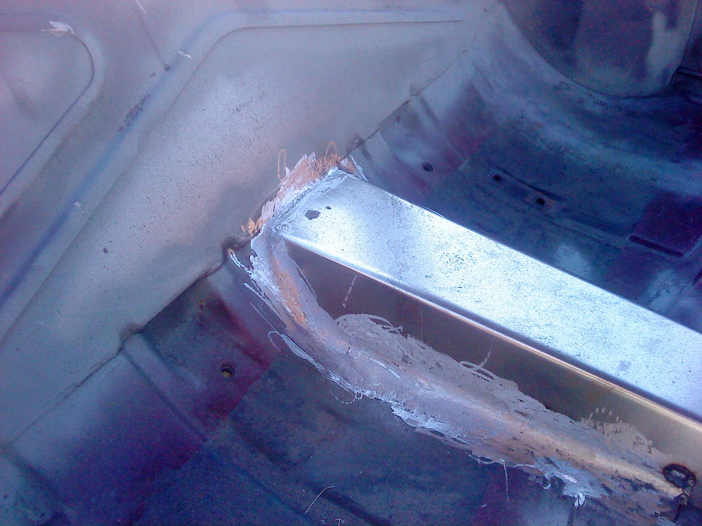

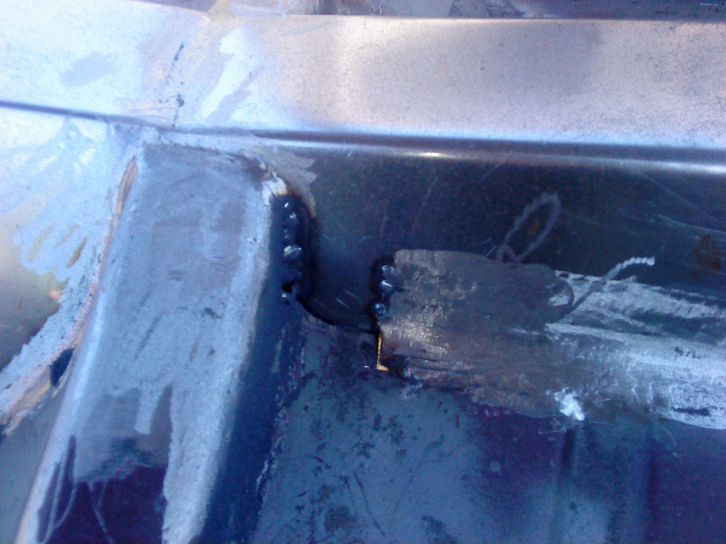

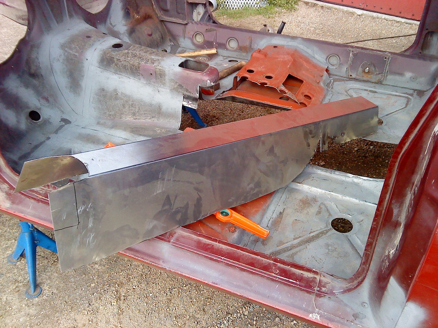

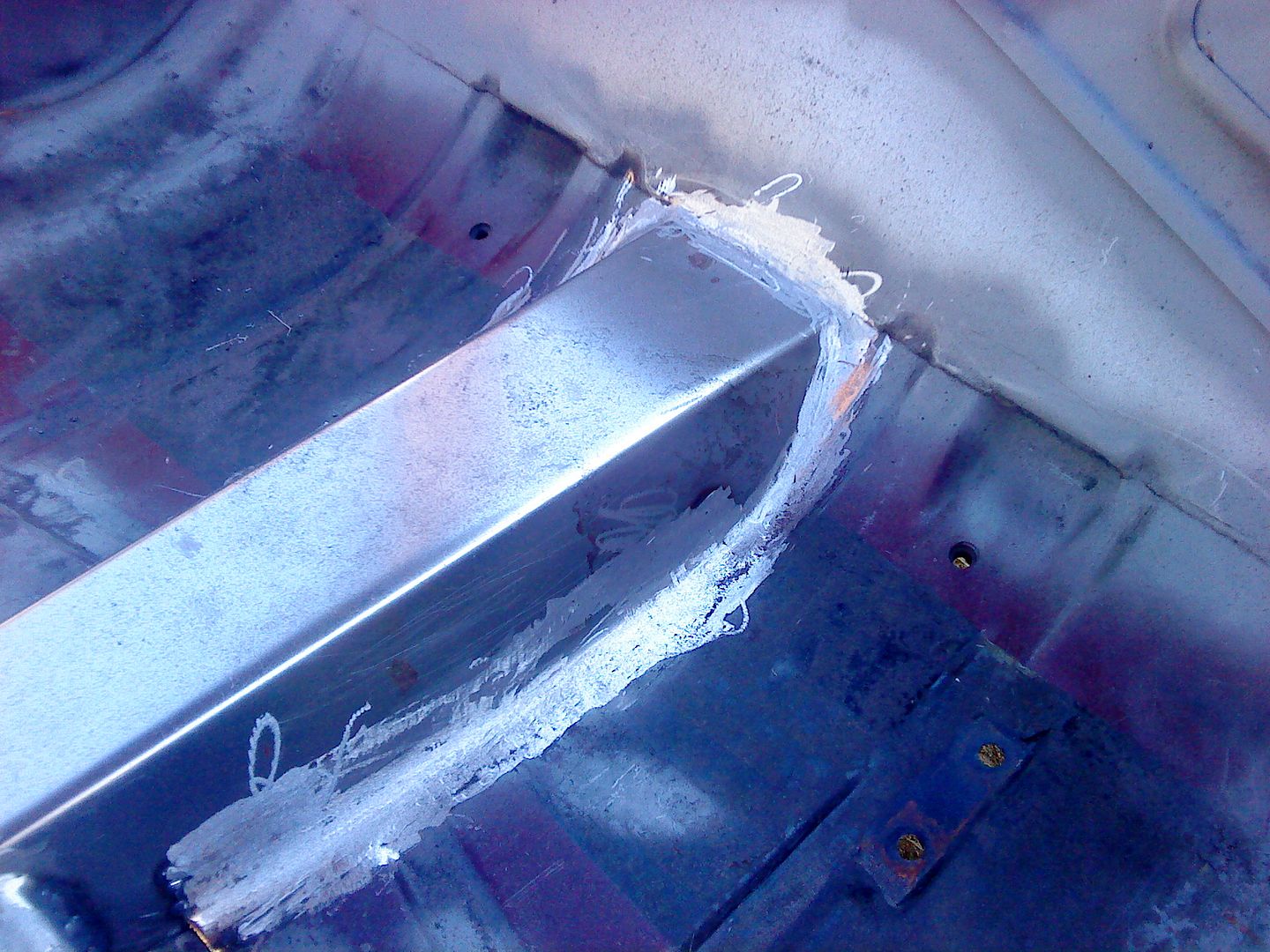

Ferdig med forhøgninga bak, laga til sånn at forhøgninga skal møte tunellen på kanten også er det flata på tunellen som blir toppen.
Tunellen er sveist i hop med golvet heilt opp og no:)

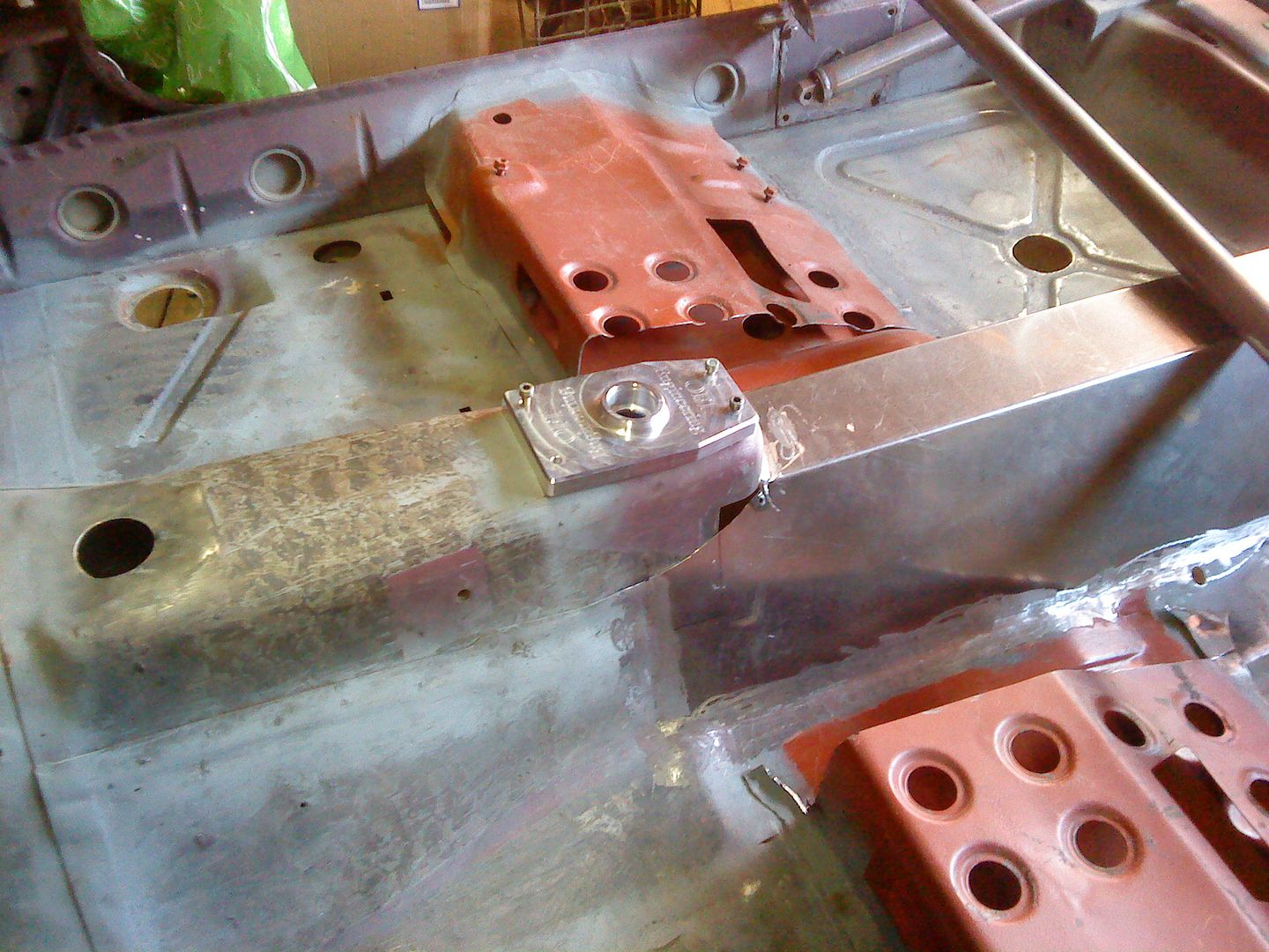

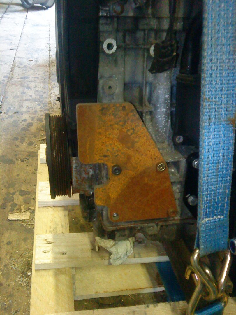

Testa den nye dynamobraketten, passa fint:)Håper den treffer riktig på dynamoen og.

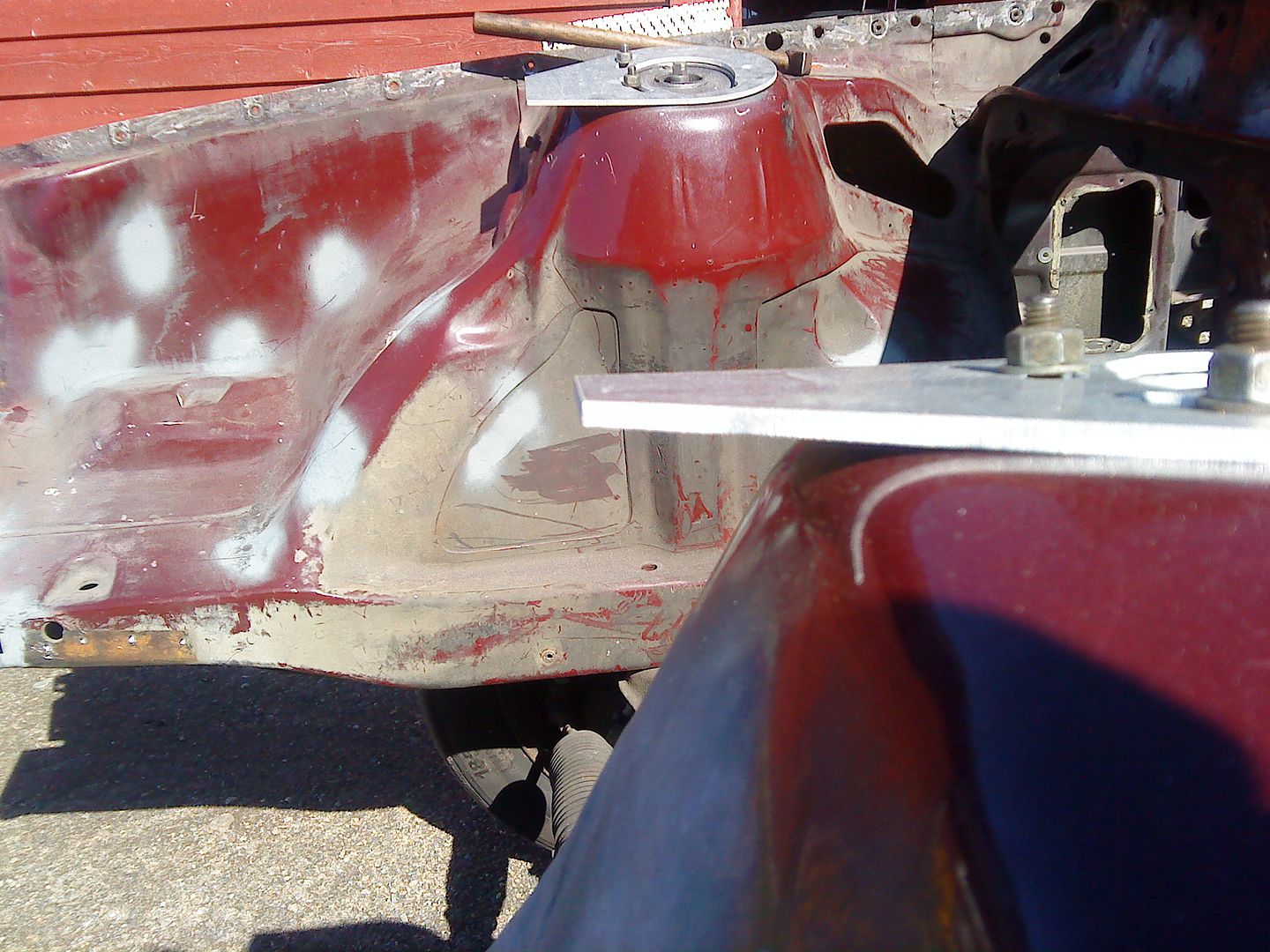

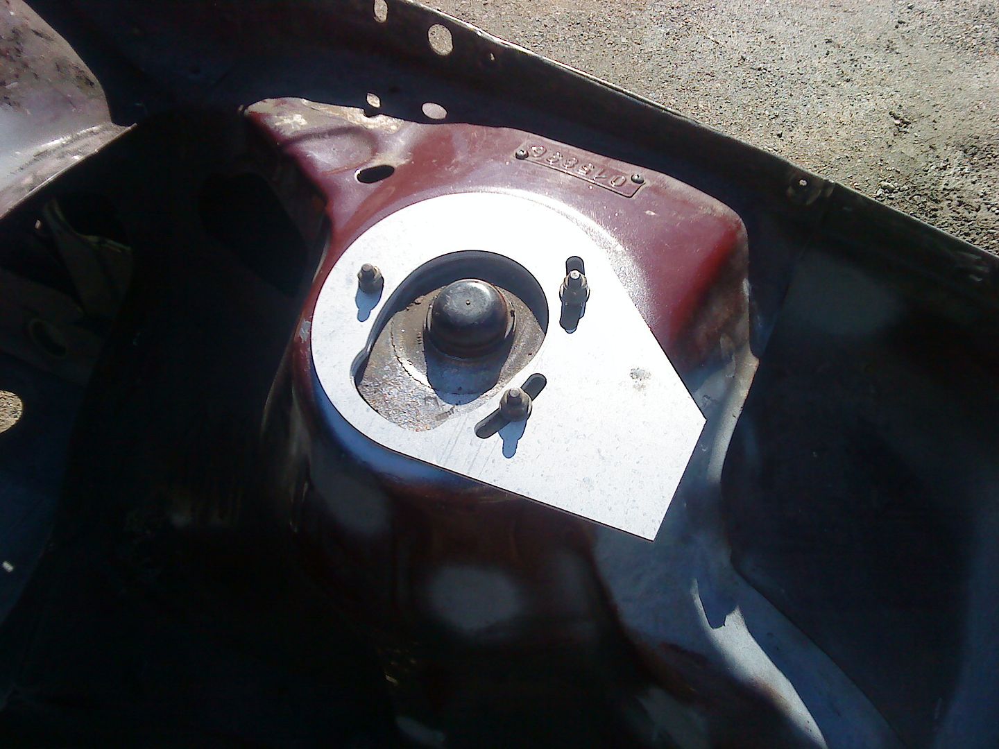

Testa tårnstag platene, dei og passa bra:)Skal lage staget så nærmt motor som mulig, kan få det ganske lågt med dessa platene!

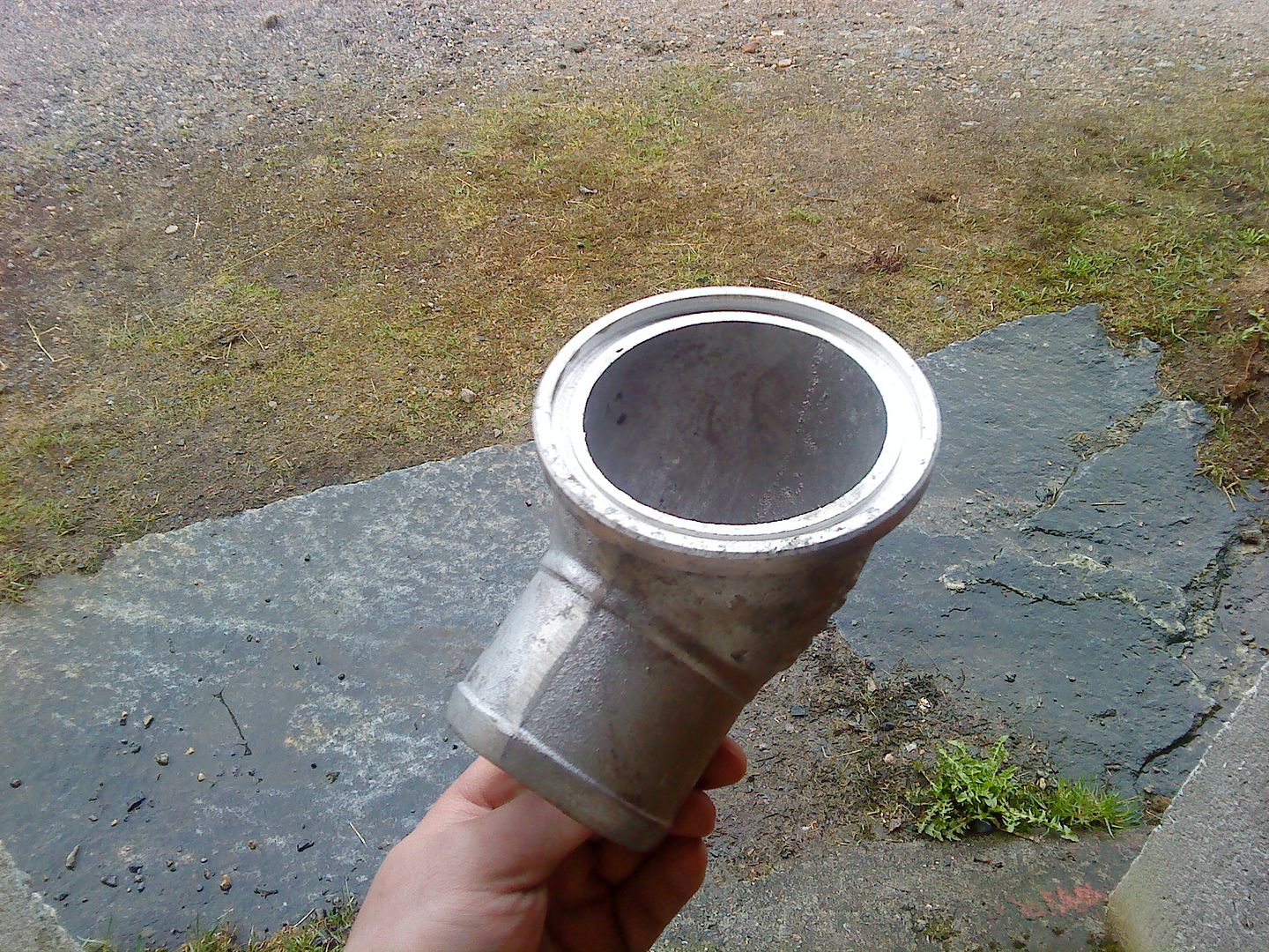

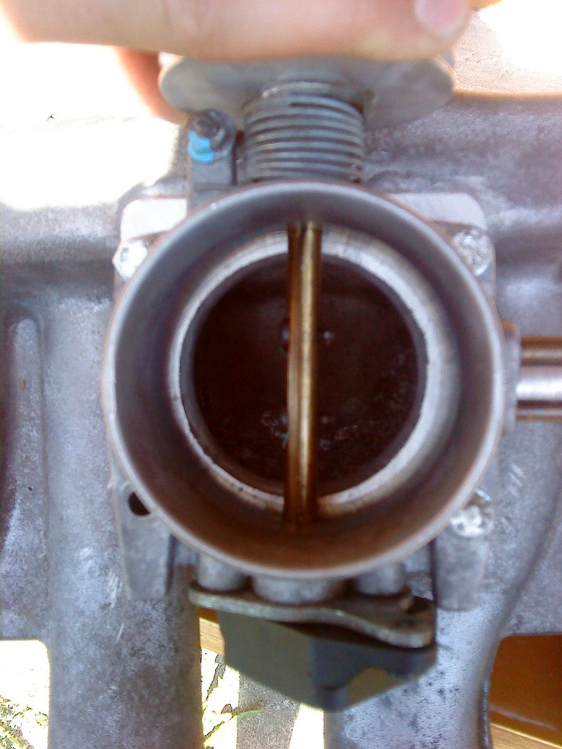

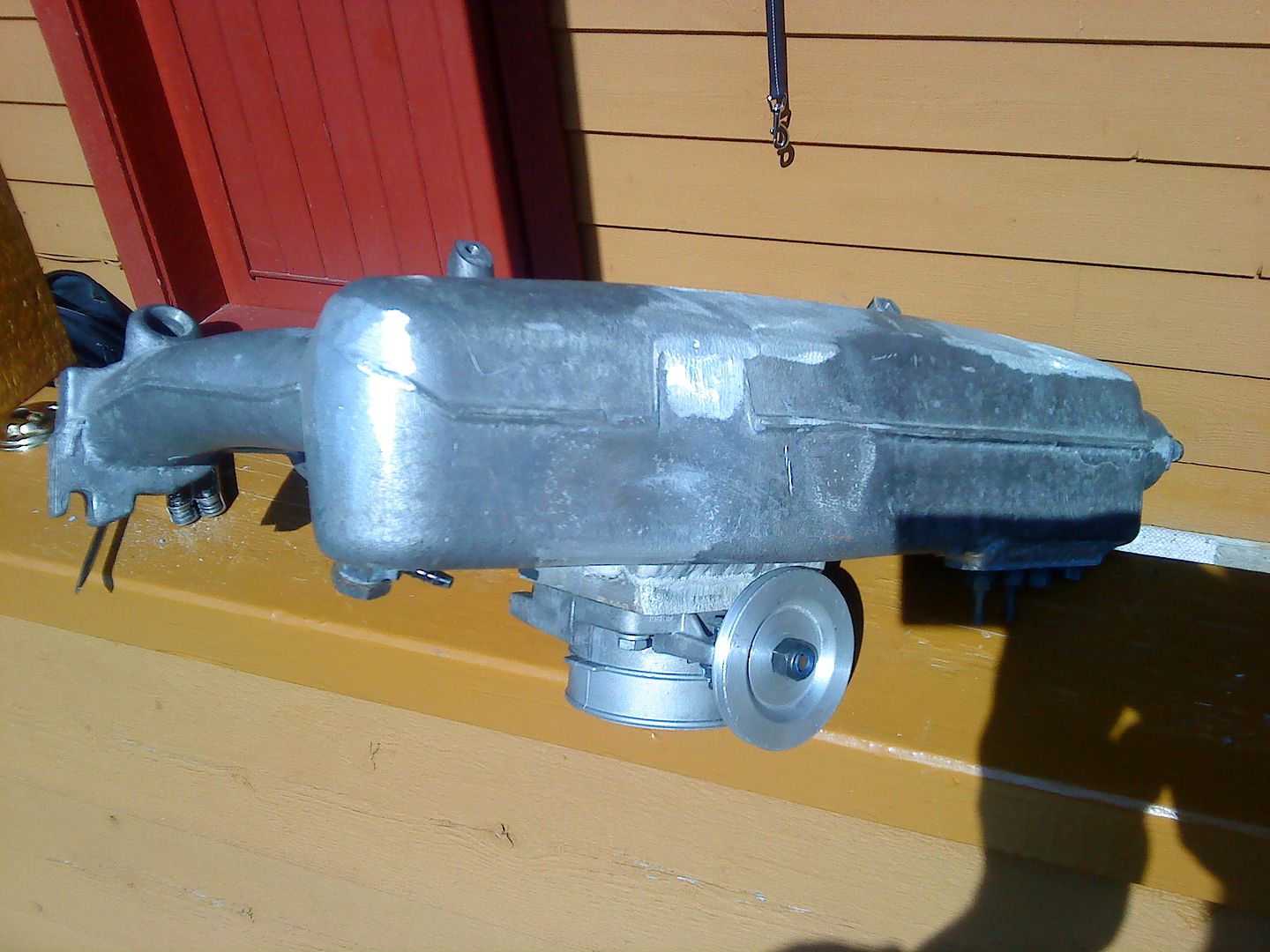

Var tenkt og sveise om innsuget men 3" spjeldet frå 960 hadde samme boltsirkel som det gamle:)Så slepper det!Skal sette inn helicoil i det holet som er gjenga opp til M8 så alle boltane blir M6. Litt porting så blir det bra!

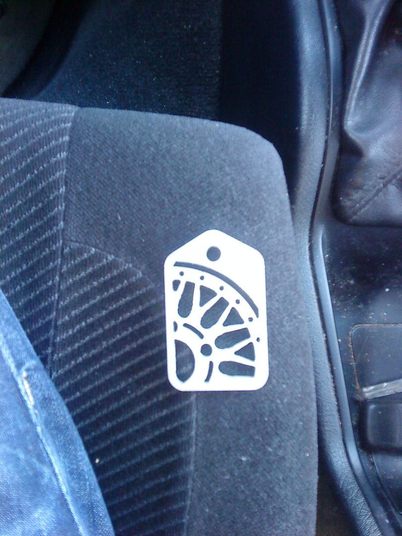

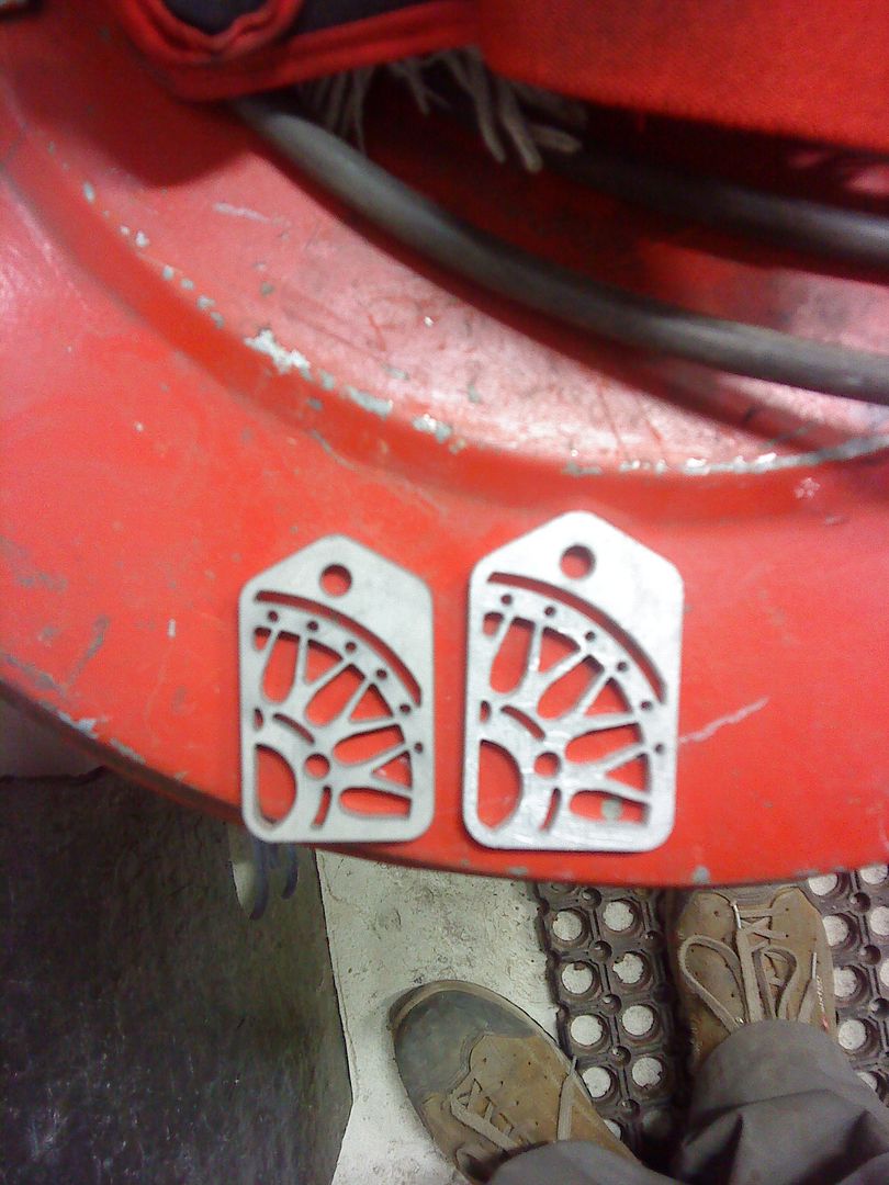

Mini update, skjer ikkje noke spennande før helga igjen:)Men har laga meg BBS LM nøkkelring i dag:p Skjært ut i 4mm aluminium, trenger ein liten omgang med fila før den kan elokserast:)
volvobrage
Inlägg: 554
Re: Volvobrage's 242 prosjekt - Bildetung tråd!
Inlägg av volvobrage »
30.04.2014
Lagde meg ein ny nøkkelring i rustfritt i går istadenfor. Denna og er 4mm tjukk:)Den blei mykje finare og rettare kantar på, og eg kunne skjære den mindre og alikavel meir nøyaktig!

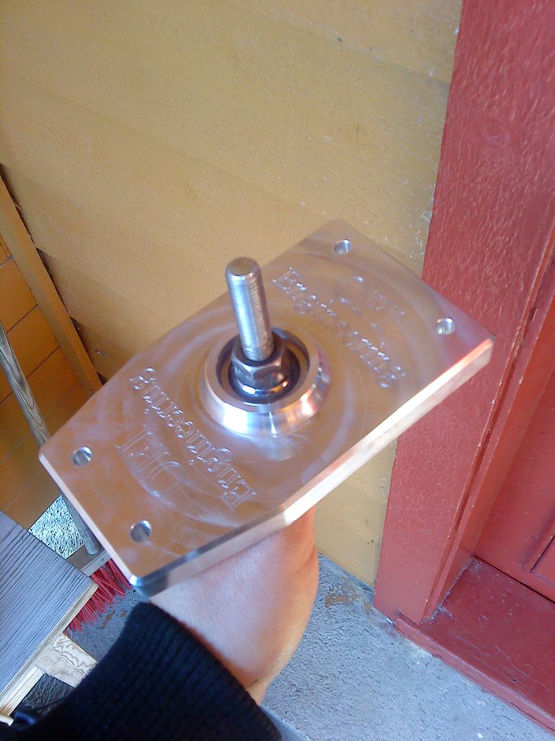

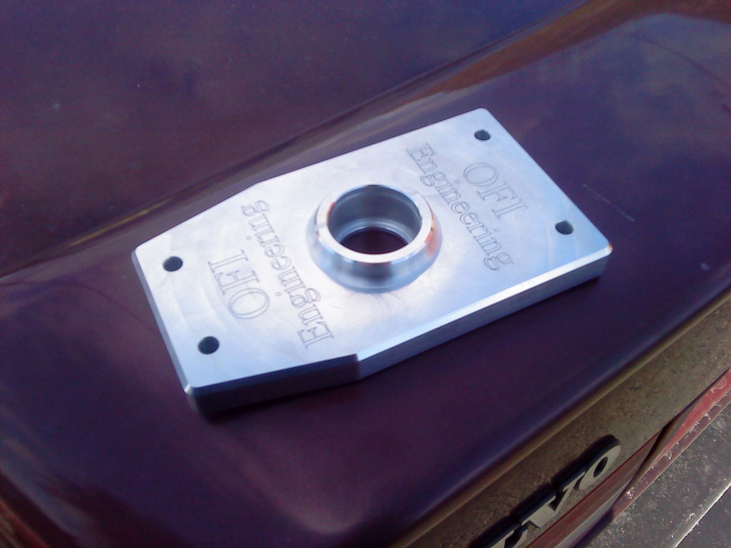

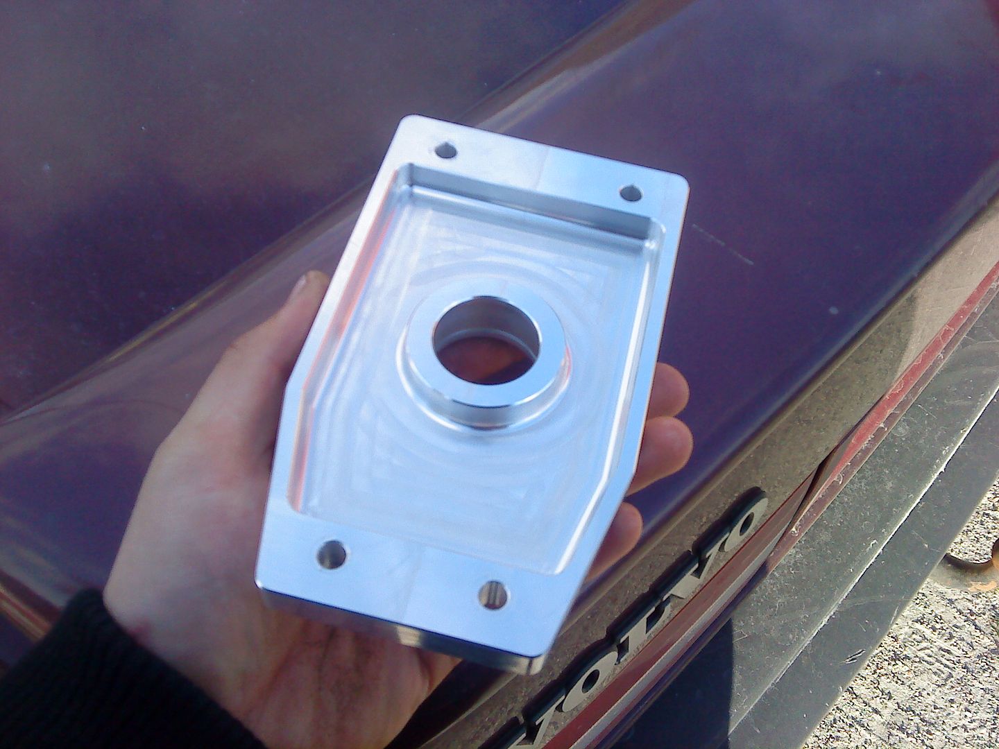

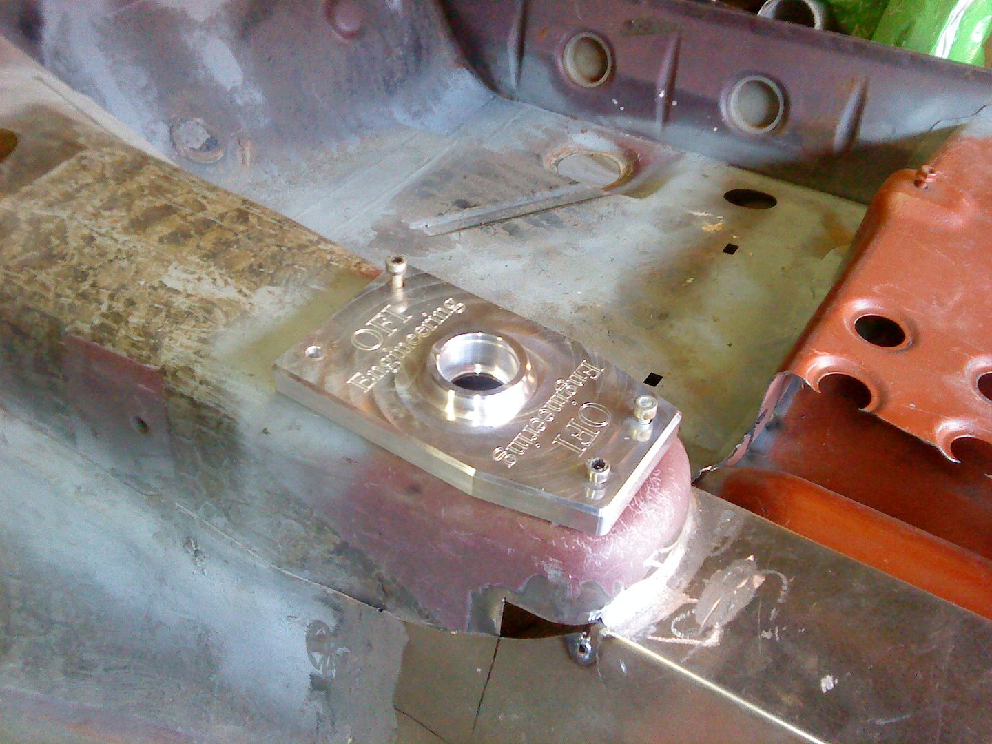

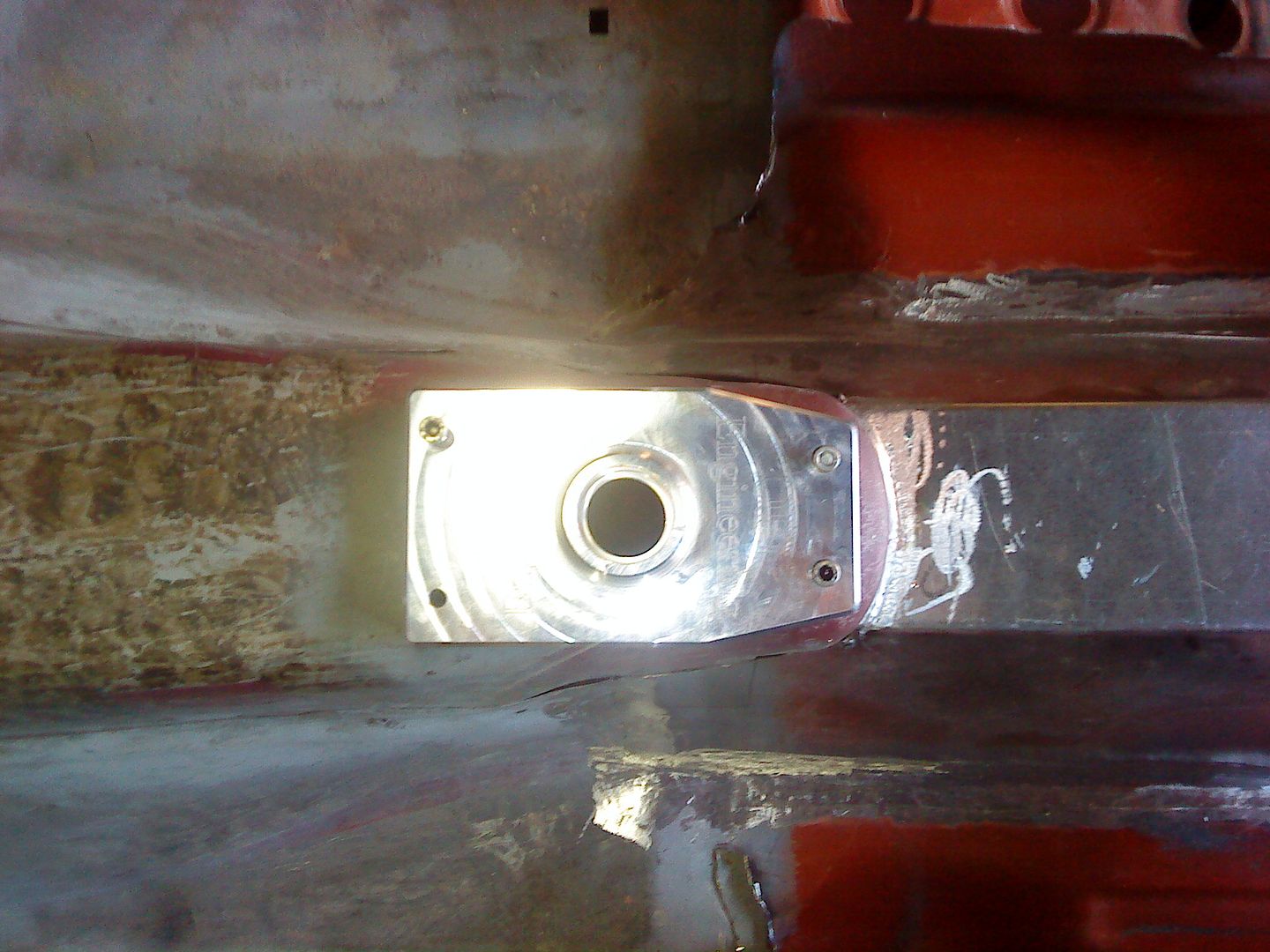

Fått girplata frå Ofi engineering no!Den såg fantastisk ut:D Vanvittig finish på den:)
Passa nesten perfekt, eg må borre opp hola litt så eg får i siste skruen. Og slipe av den kanten på girkasse tunellen, den er eit par millimeter for høg til at plata glir heilt nedpå.
Trur detta kan blir rått når interiøret er klar!:D Var tenkt og eloxere den svart med sølvfarga skrift, men er litt usikker sida eg skal ha svart teppe så lurer på og gjere det motsatt?
Ledlageret passa perfekt nedi, men må lage til noke finare girsystem no sida plata ser så grom ut:p

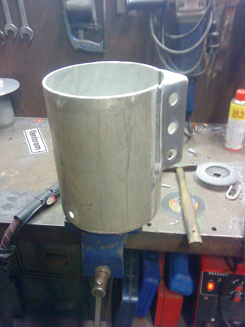

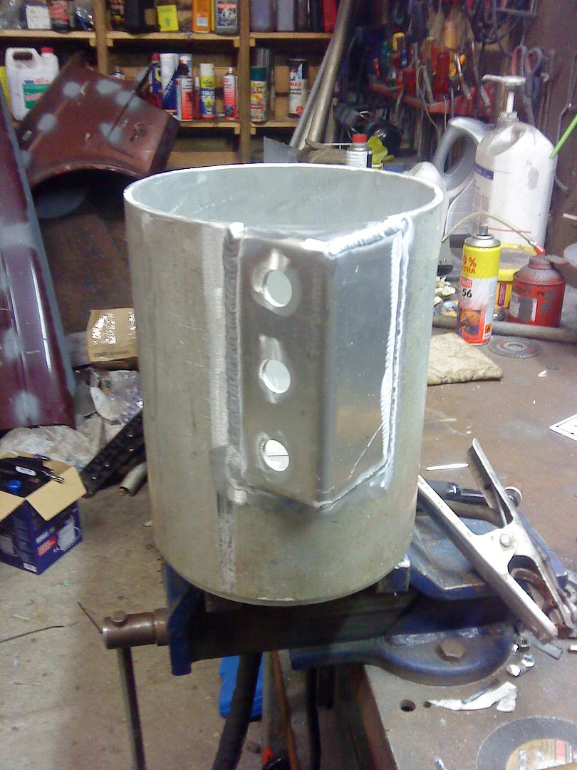

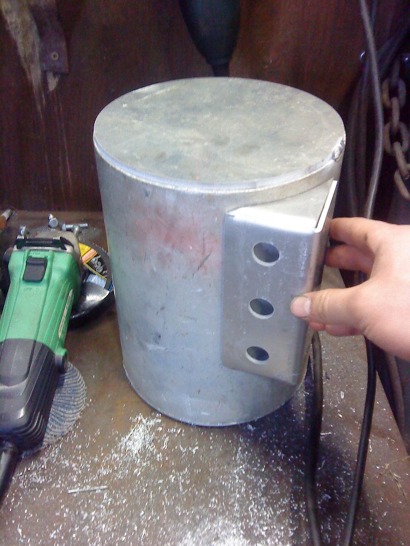

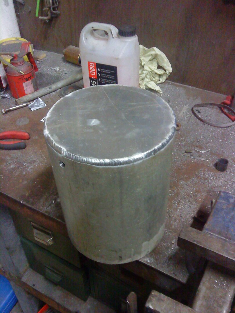

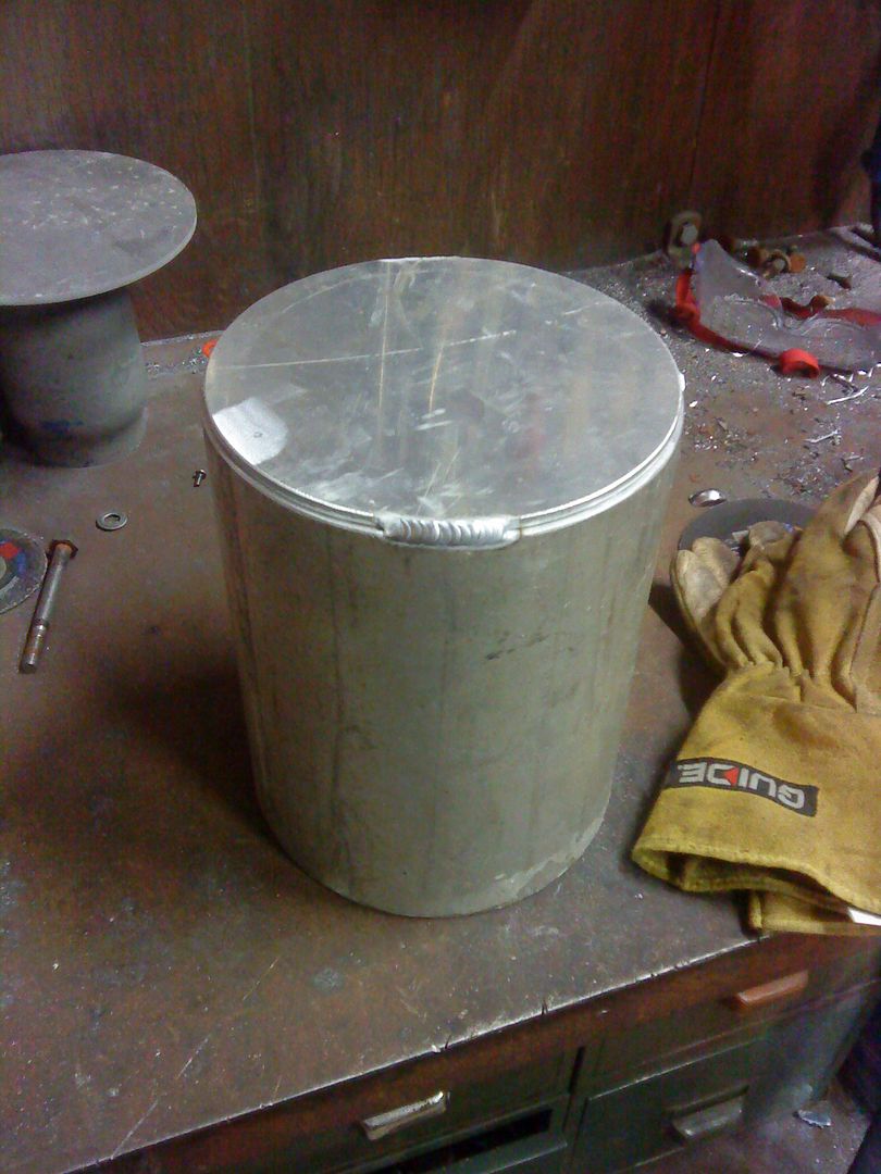

Fortsatte litt på bensincatchtanken for morro skyld på fredag sida det regna. Punkta på bunnen for godt.
Slipt den glatt og fin inni:)

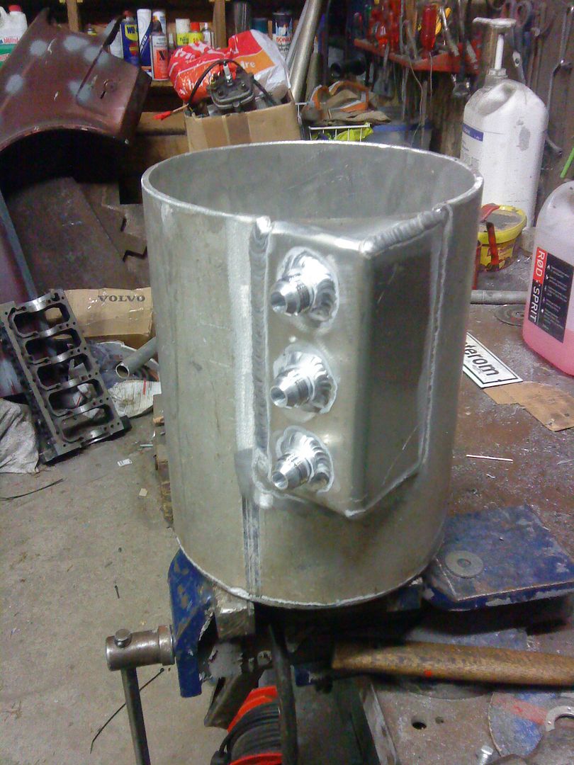

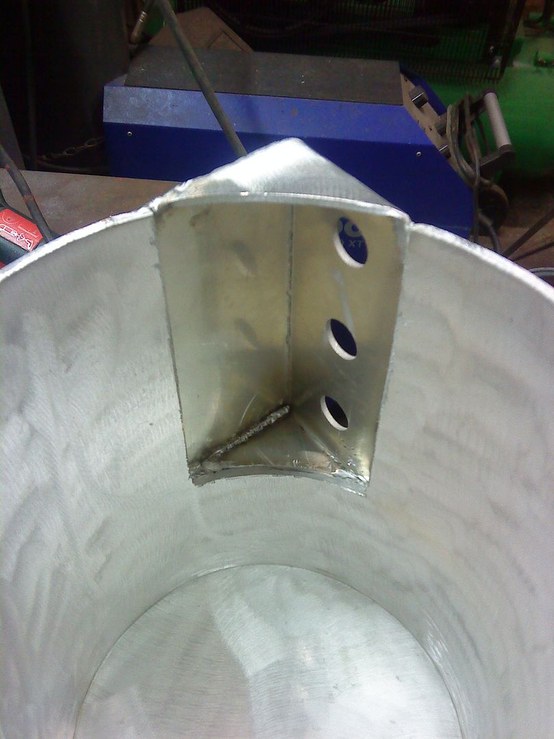

Borra hol til AN koblinga som er utgangen til aeromotive pumpa:)
Punkta på den plata for 3 AN kolbingar og heilsveist den.
Vinkel på dei i forhold til utgangen:)
Sånn blei det inni, skal slipe alt til så det ikkje er noken kantar eller lignande inni.

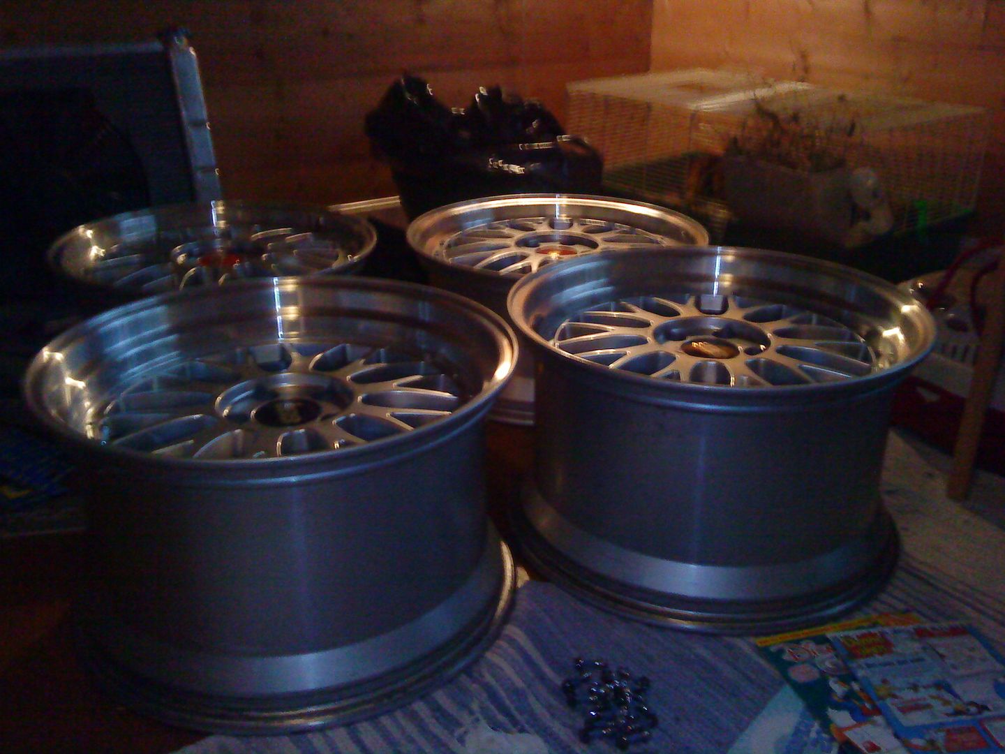

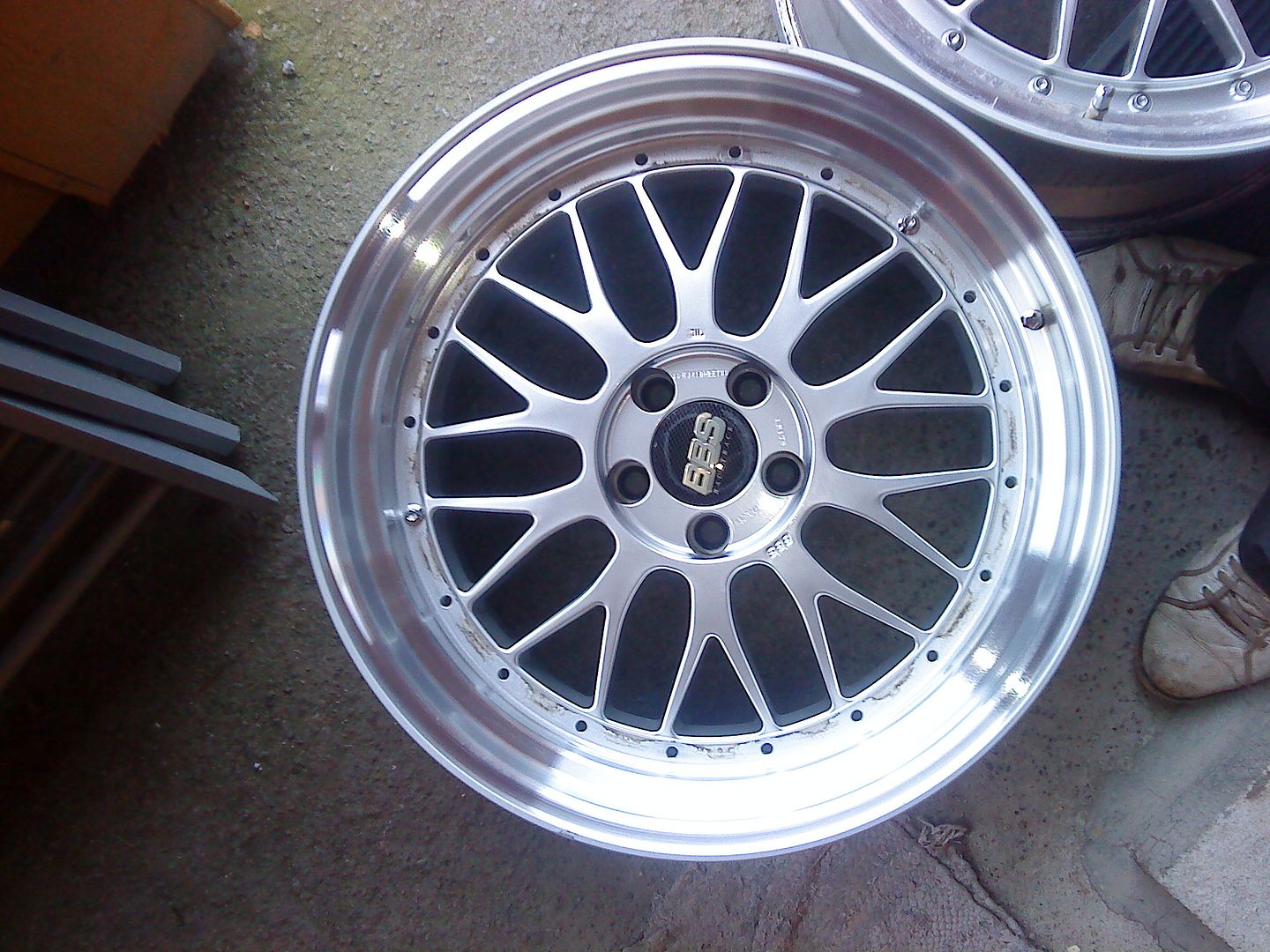

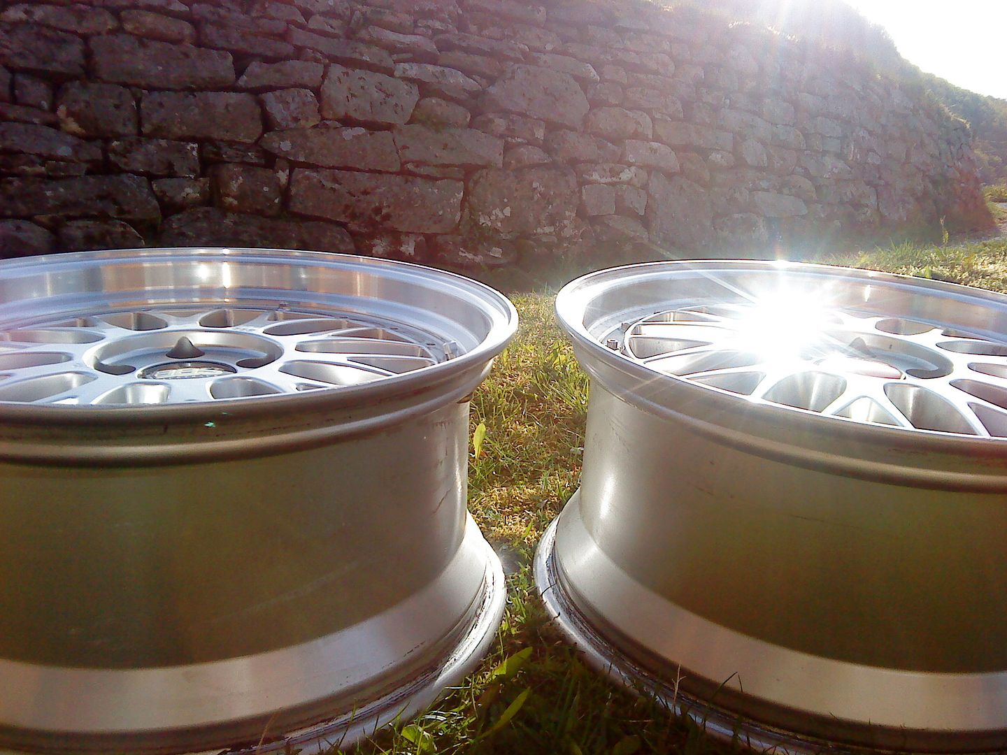

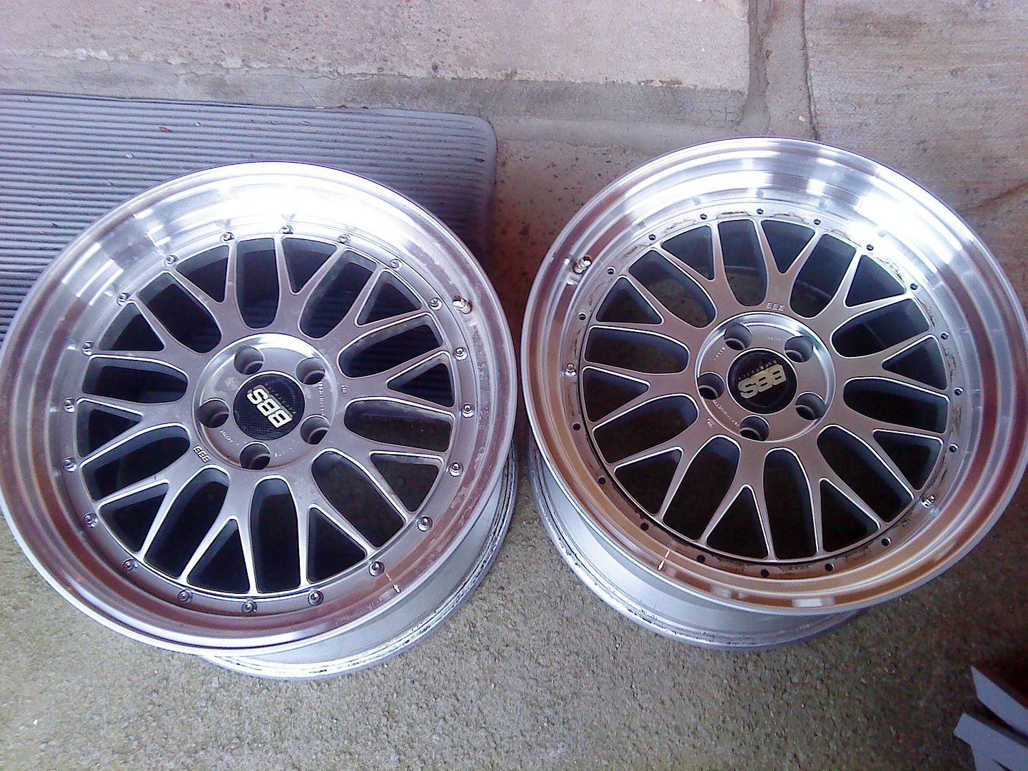

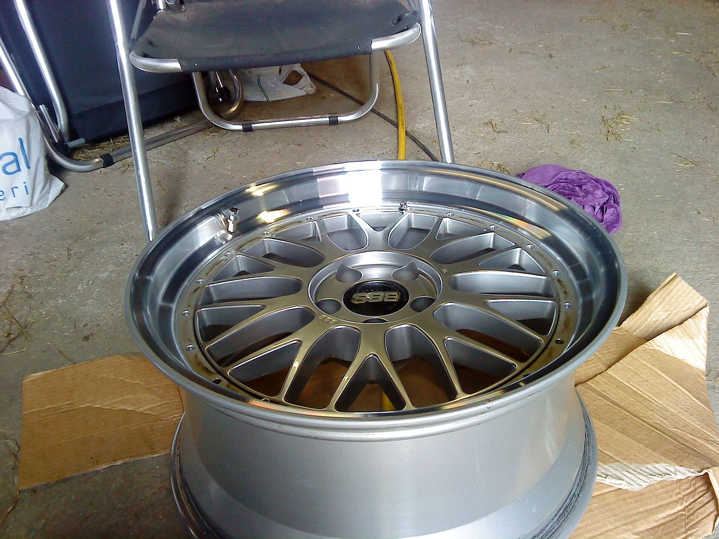

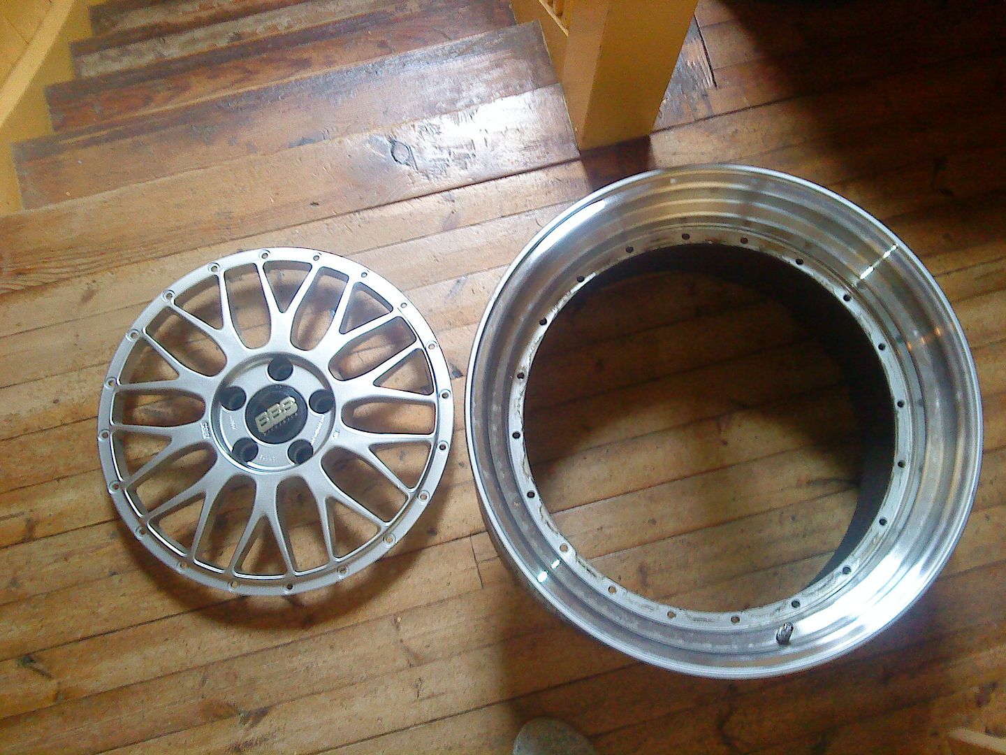

Demonterte ein LM framfelg og vaska den:)Brukte muttertrekkar denna gangen, gjekk "litt" fortare:p
Montert senteret på innsida, nyvaska og fin:)

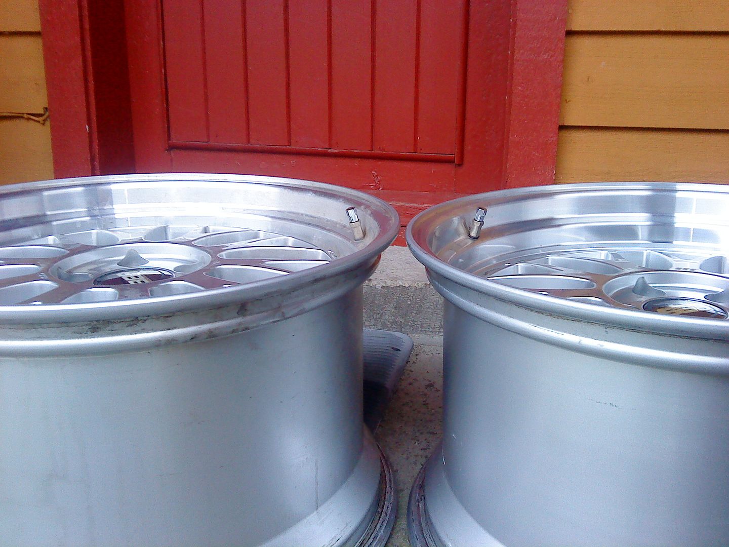

Veldig dårleg bilde i sola, men det blei ganske stor forskjell på framfelgane og:)
Kanten ser mykje grommare ut og!

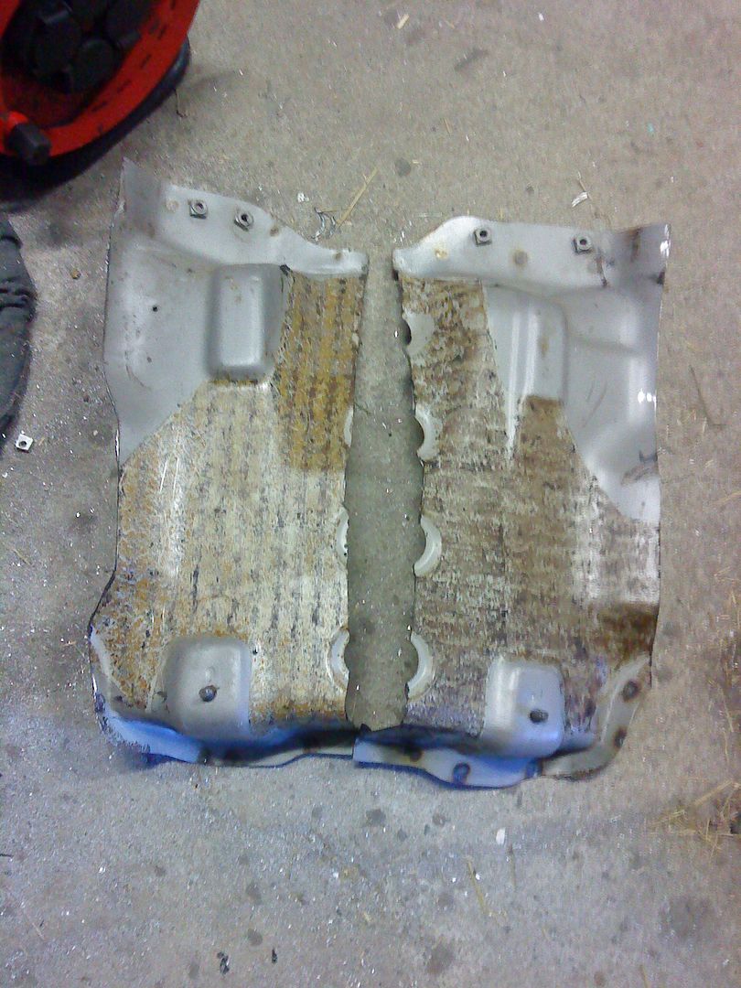

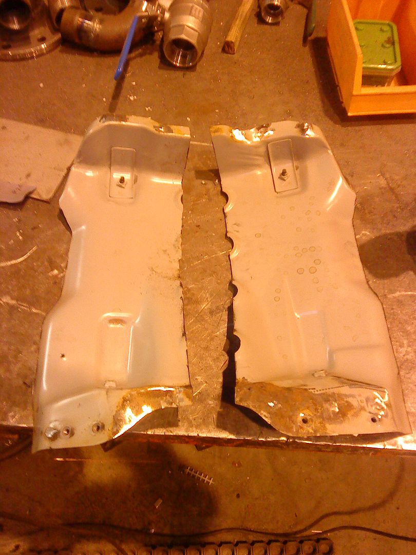

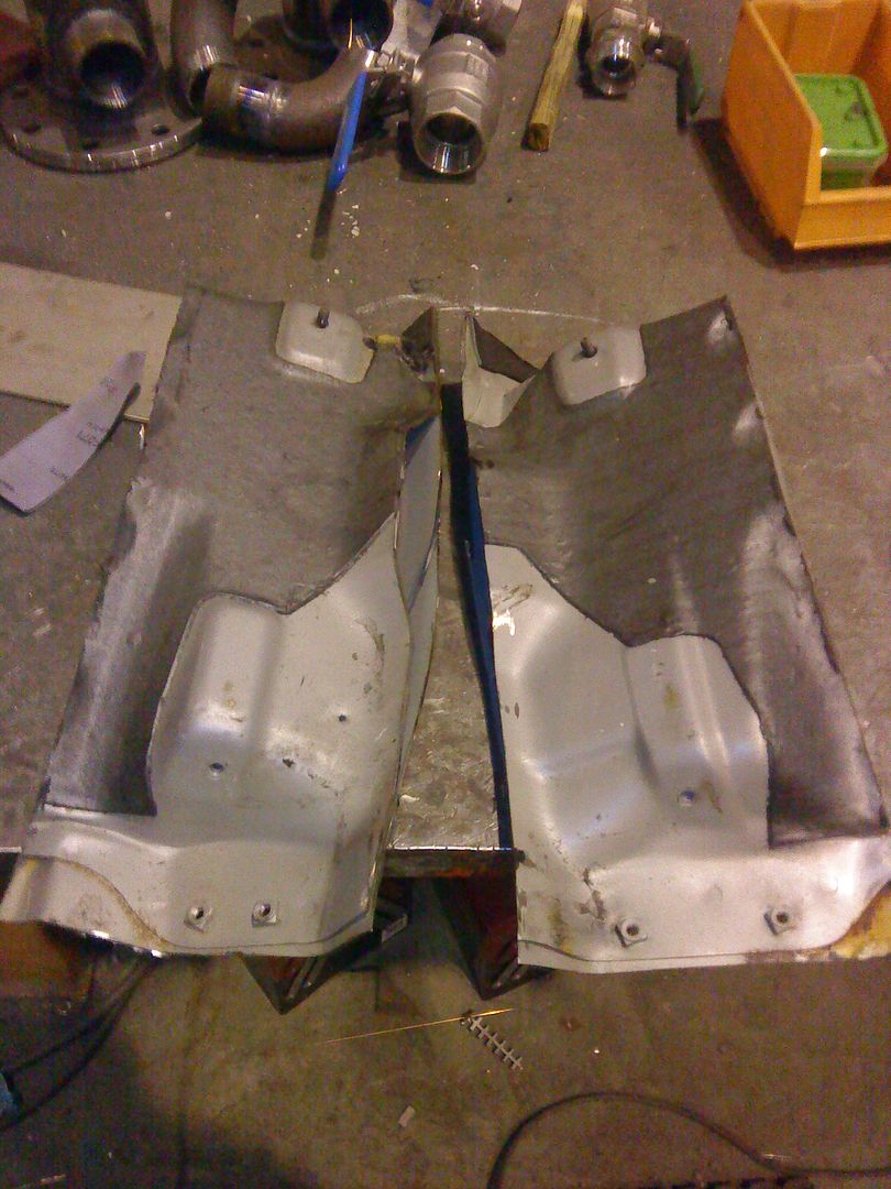

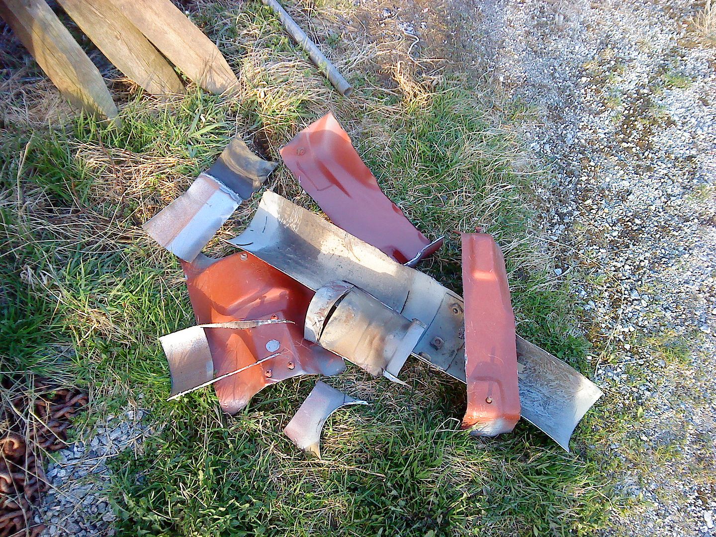

Fått skjært ut stolplatedelar frå delebilen til ein kompis!
Delt dei ifrå golvet, må sandblåsast litt før montering.
Skrapa dei reine for asfaltmatter.

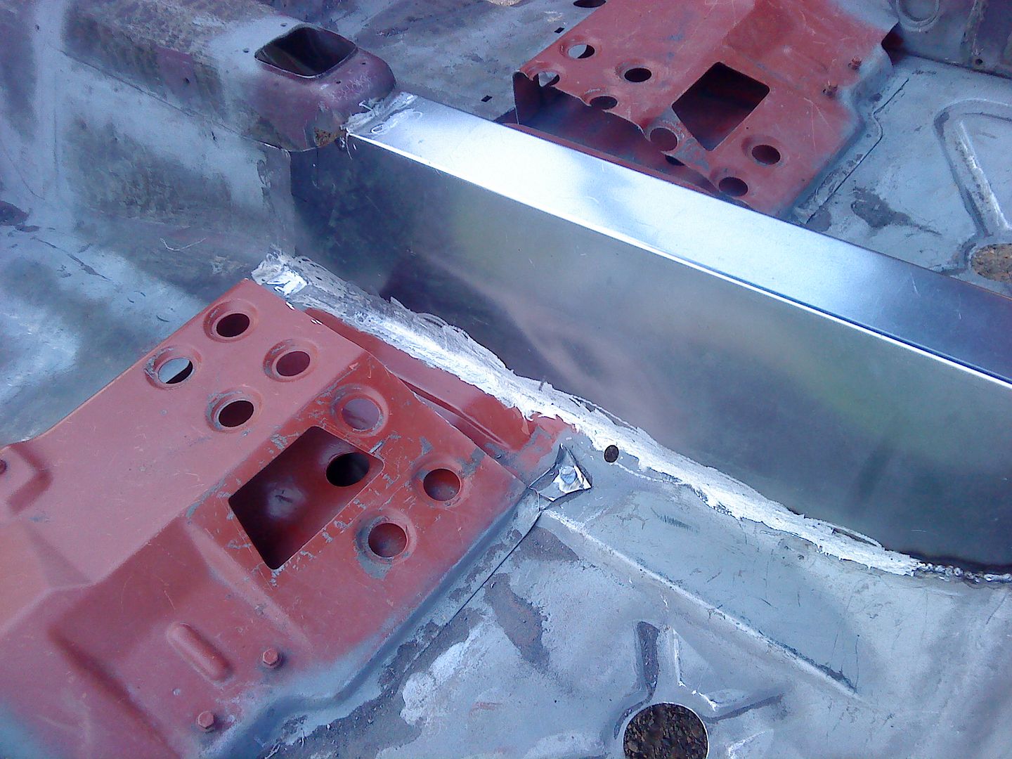

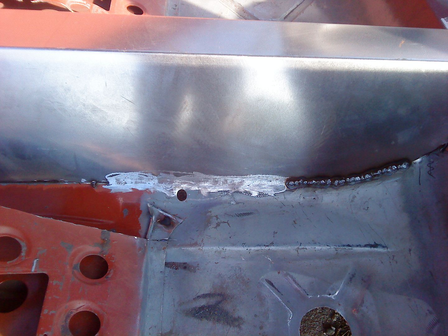

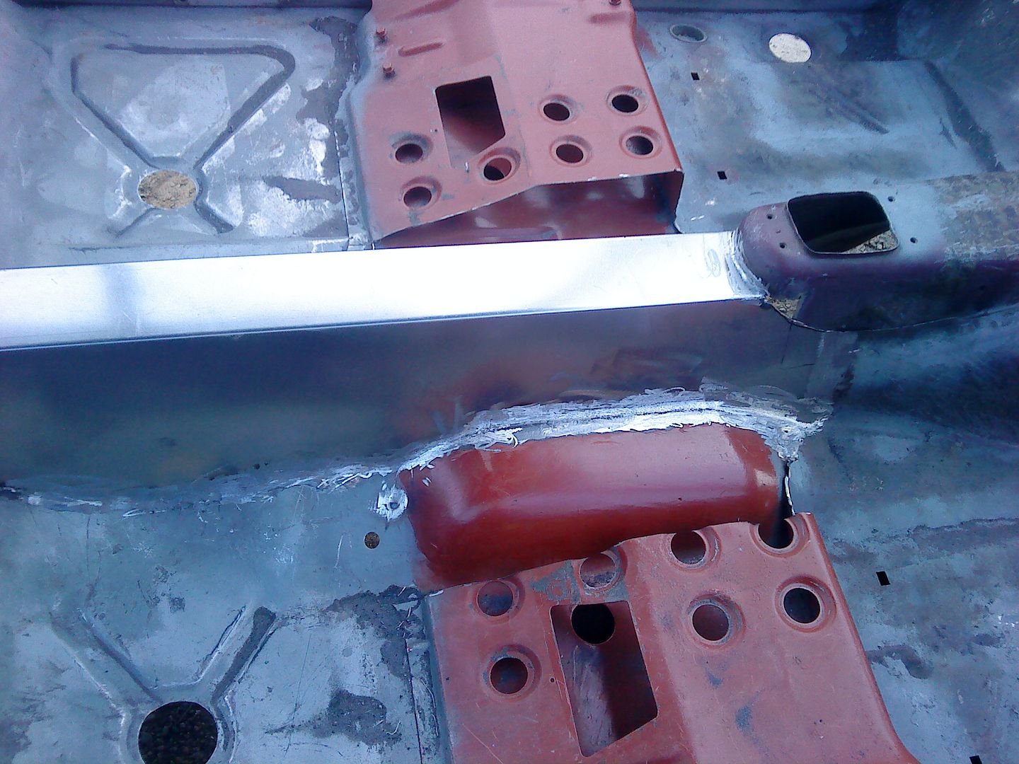

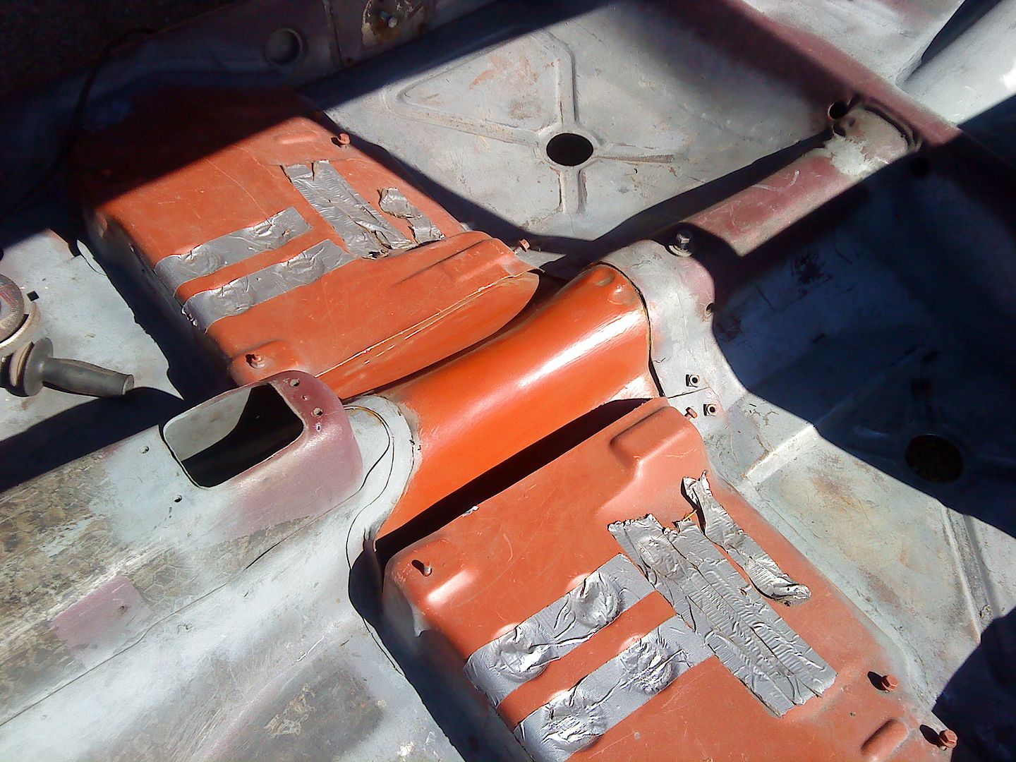

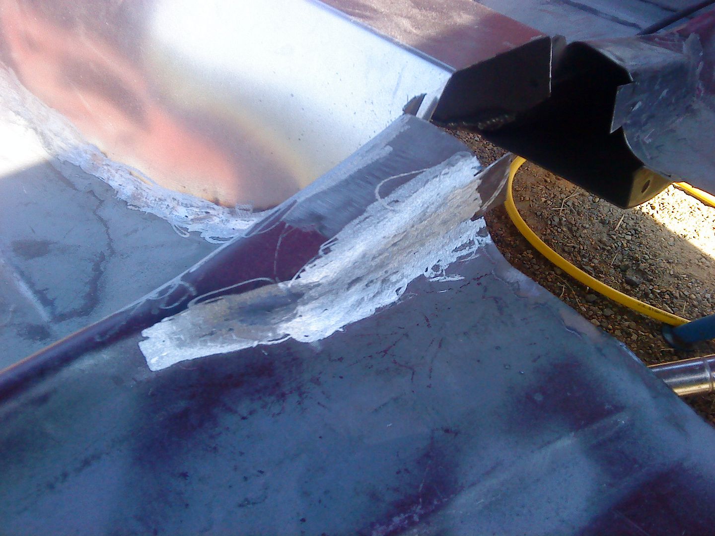

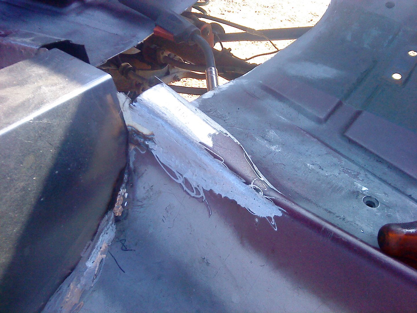

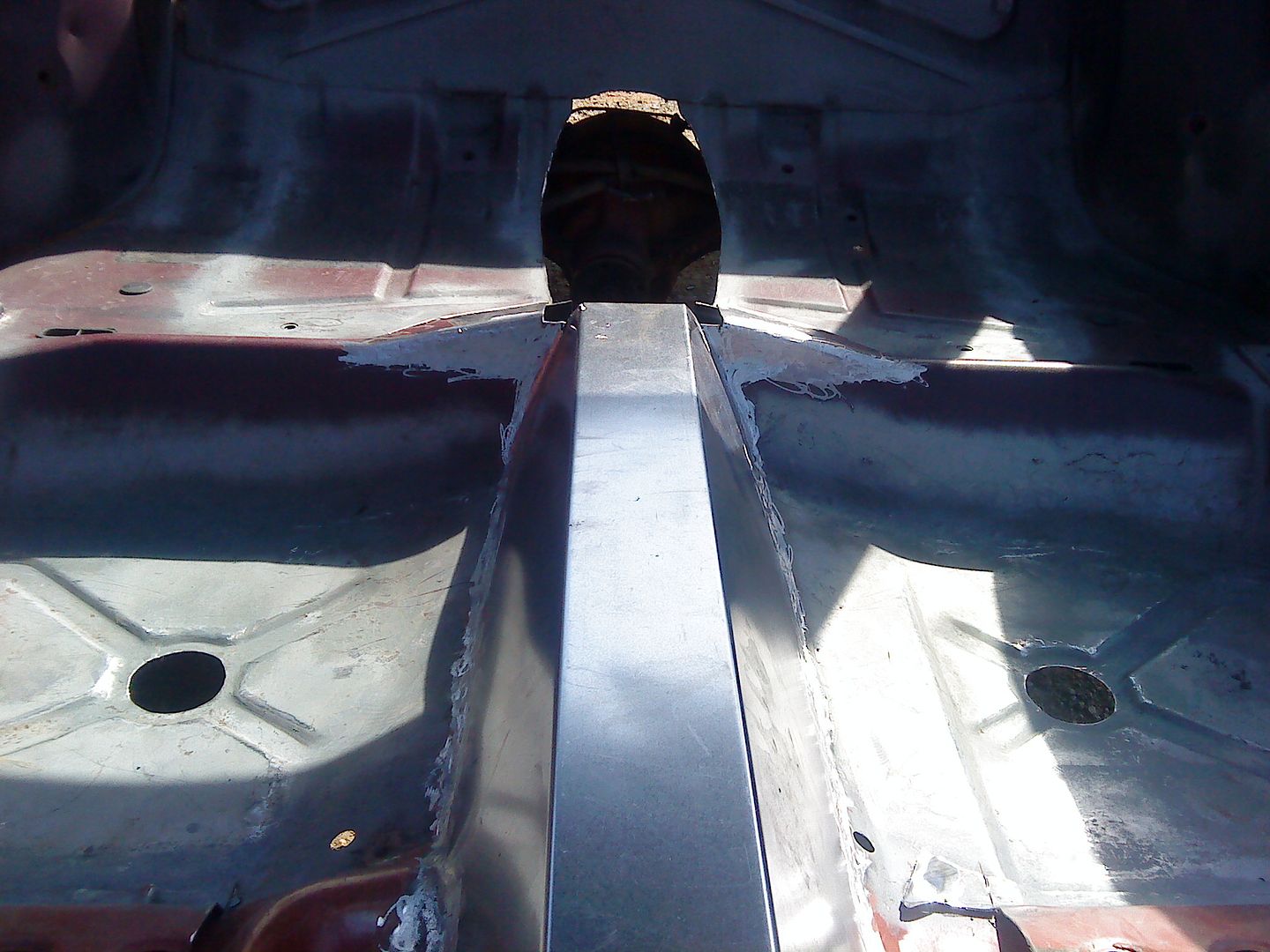

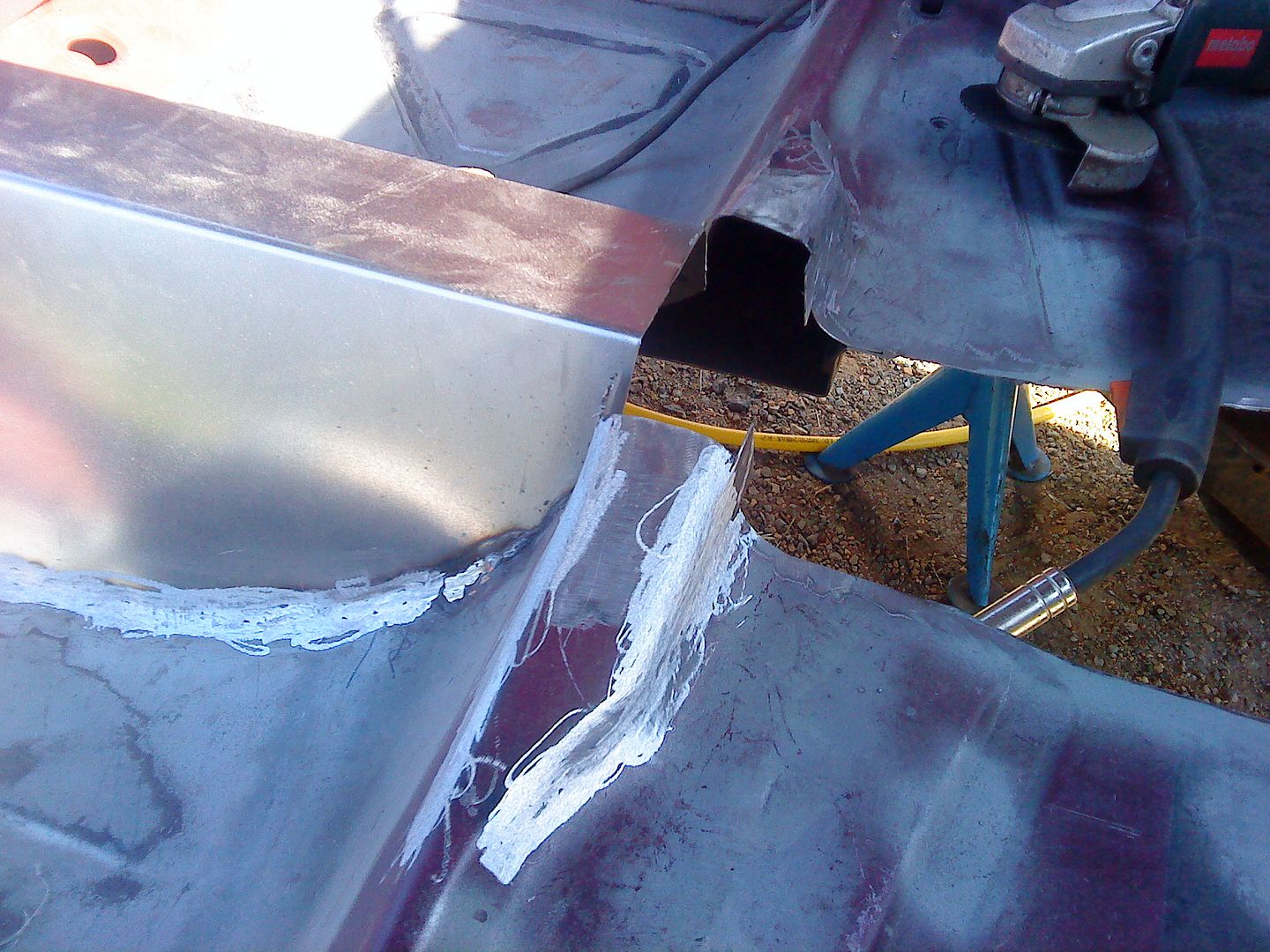

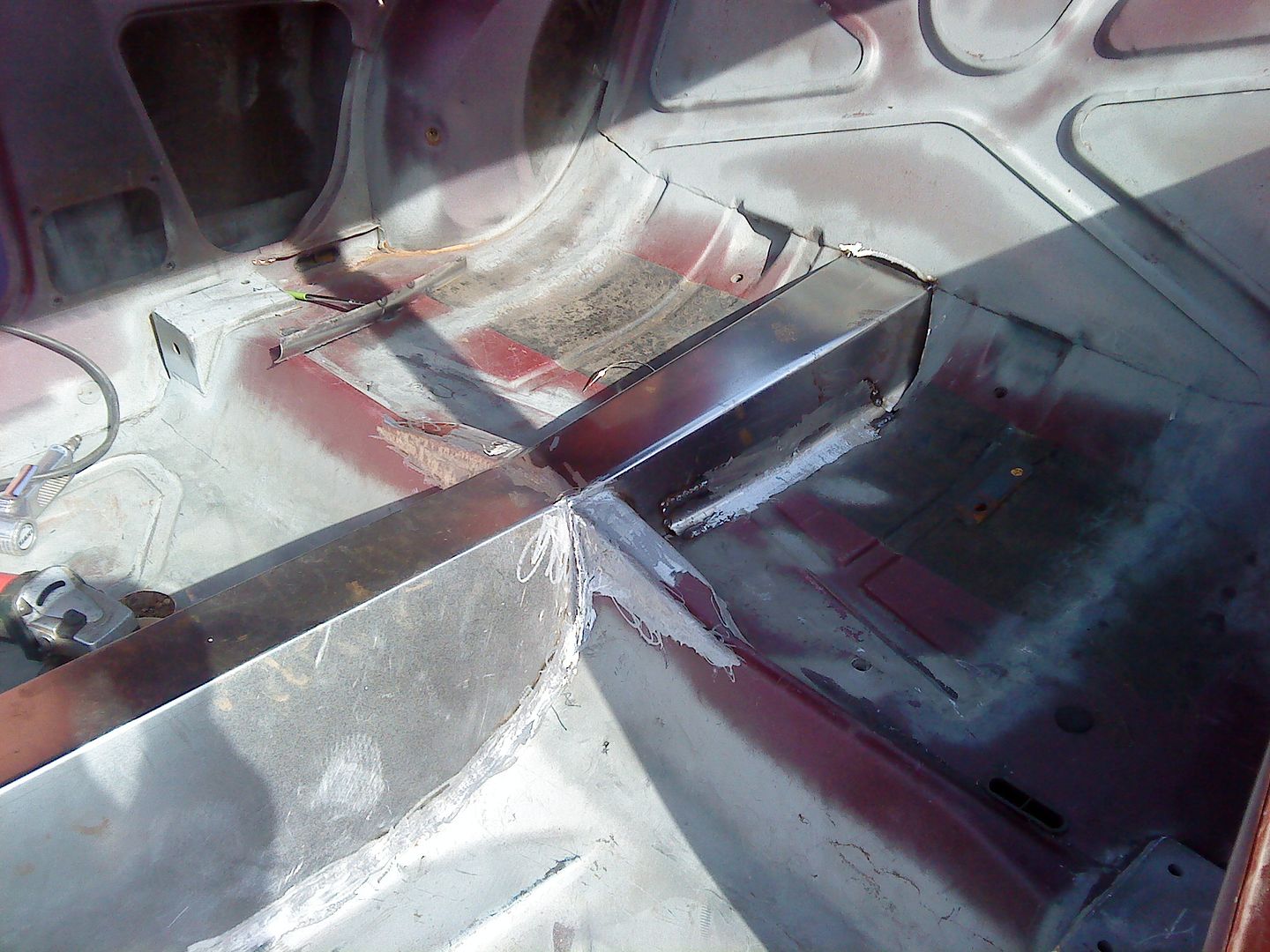

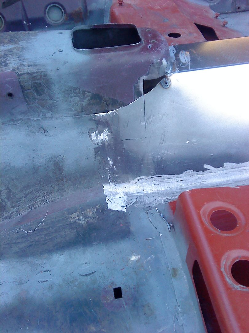

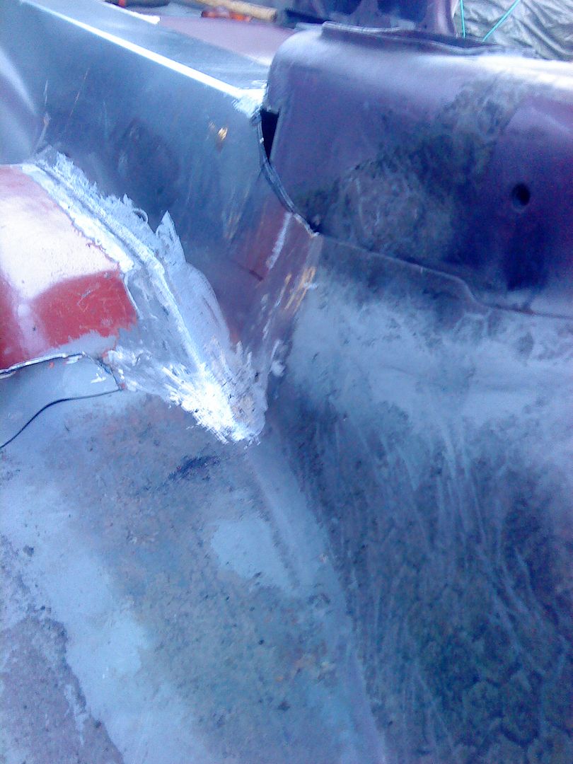

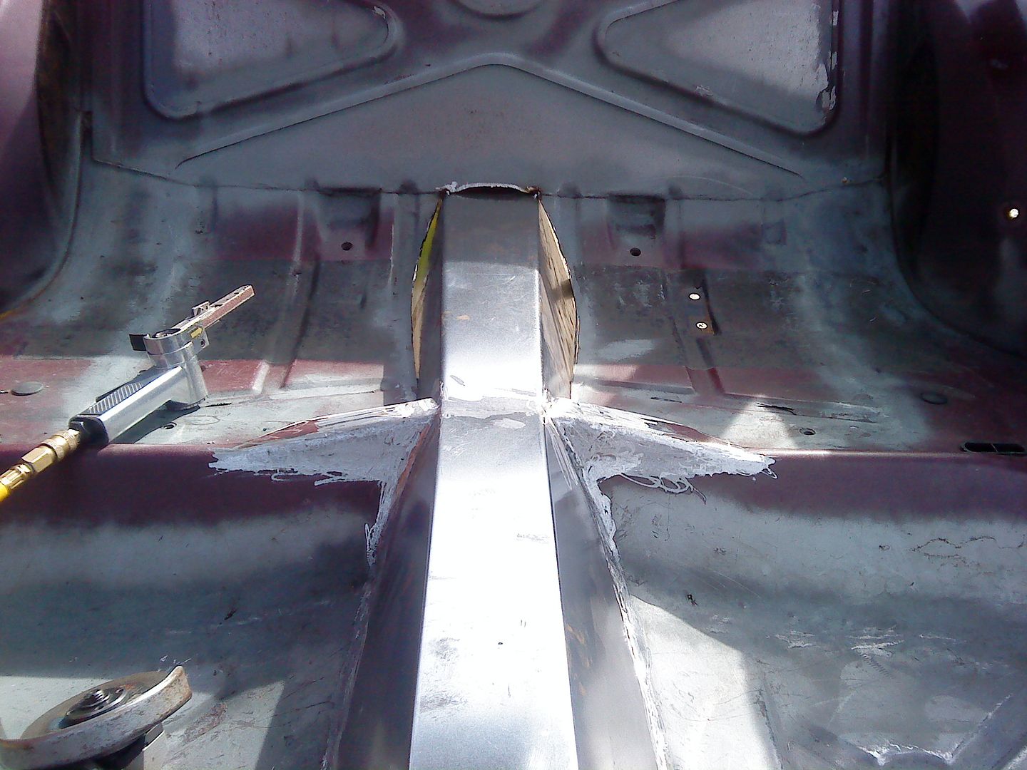

Punkta inn bakre del av tunellen!
Sveist forhøgninga i golvet i hop med tunellen:)
Og begynt og fylle i rundt tunellen. Runder er plate eg sveiser inn for ein fin overgang.
Sånn såg det ut når eg ga meg, har fått punkta inn ei plate på andre sida av tunellen og:)

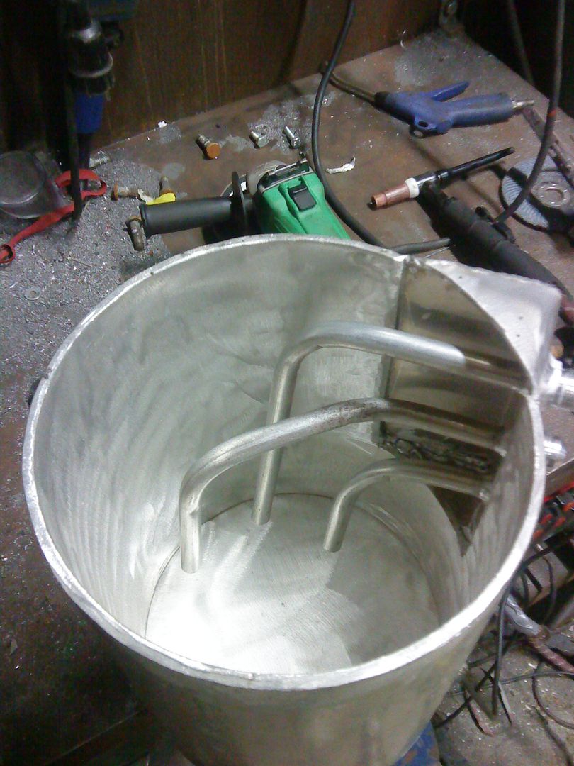

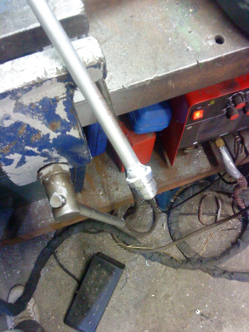

Liten update!Fekk noken alurør bitar av ein kompis eg sveiste på AN sveisekoblingane til bensincatchtanken:)
Også lånte eg med ein rørbøyar frå jobb, her er røra ferdig bøgd:)

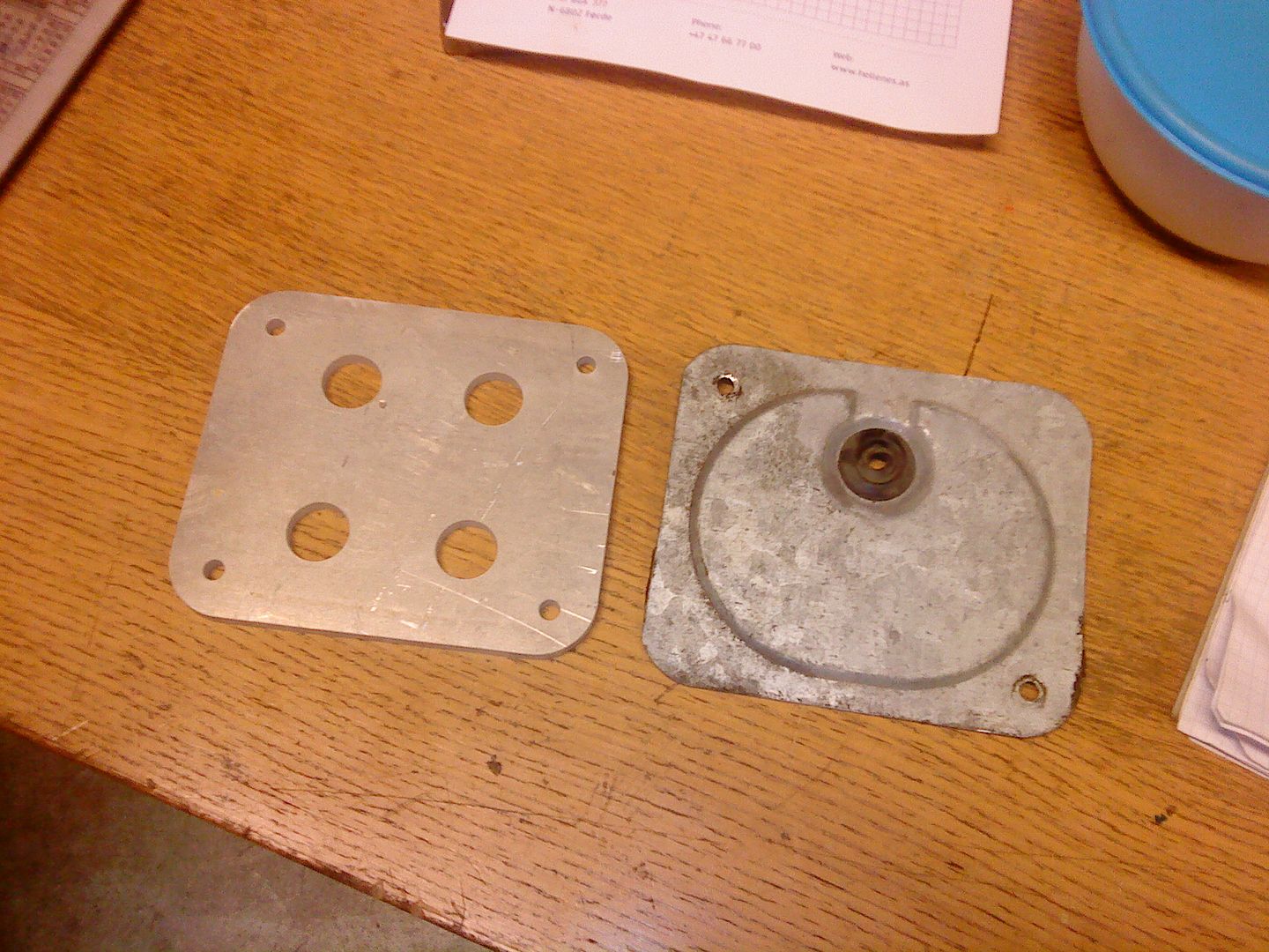

Har skjært ut ei ny plate til bagasjerommet, den som er skrudd over bensintanken:)Med hol til AN gjennomføringar. Retur frå catchtank til tank, tur frå tank til catchtank, lufting frå tank og ein ekstra:)Skjært i 6mm aluminium så den er solid og fin:p

31.05.2014
Sveist ferdig bunnen på catchtanken.
Og sveist på AN koblingane i fronten:)
Sånn blei den endelege plasseringa av røyra.

02.06.2014

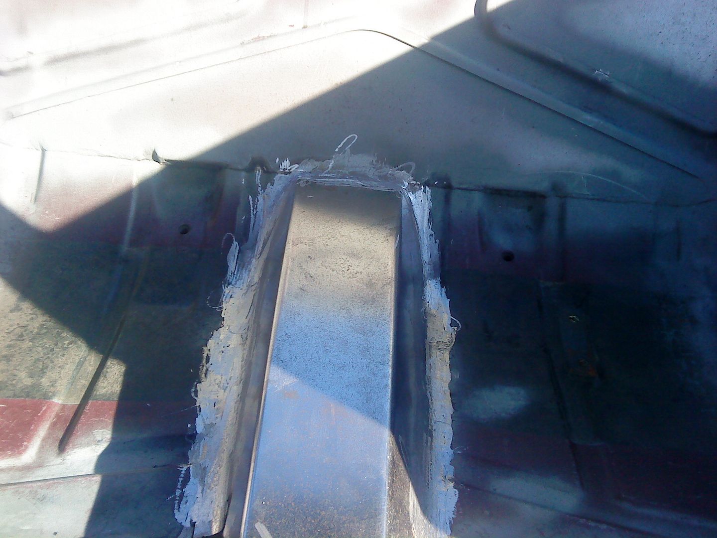

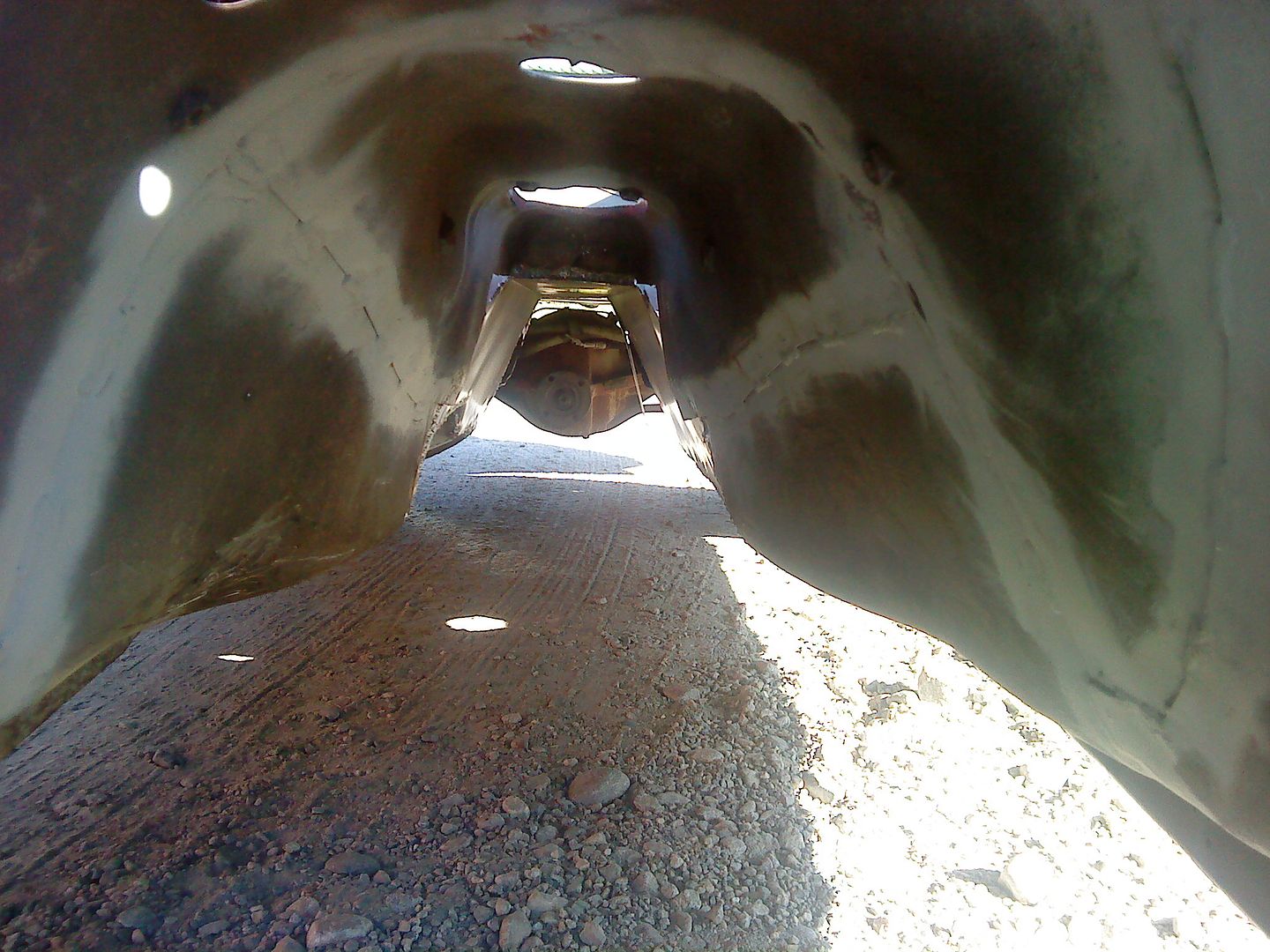

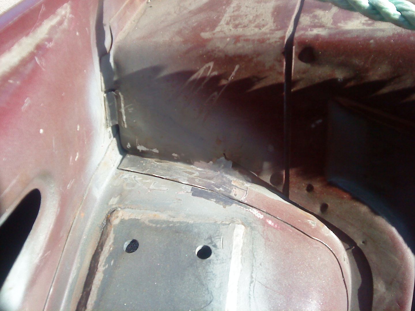

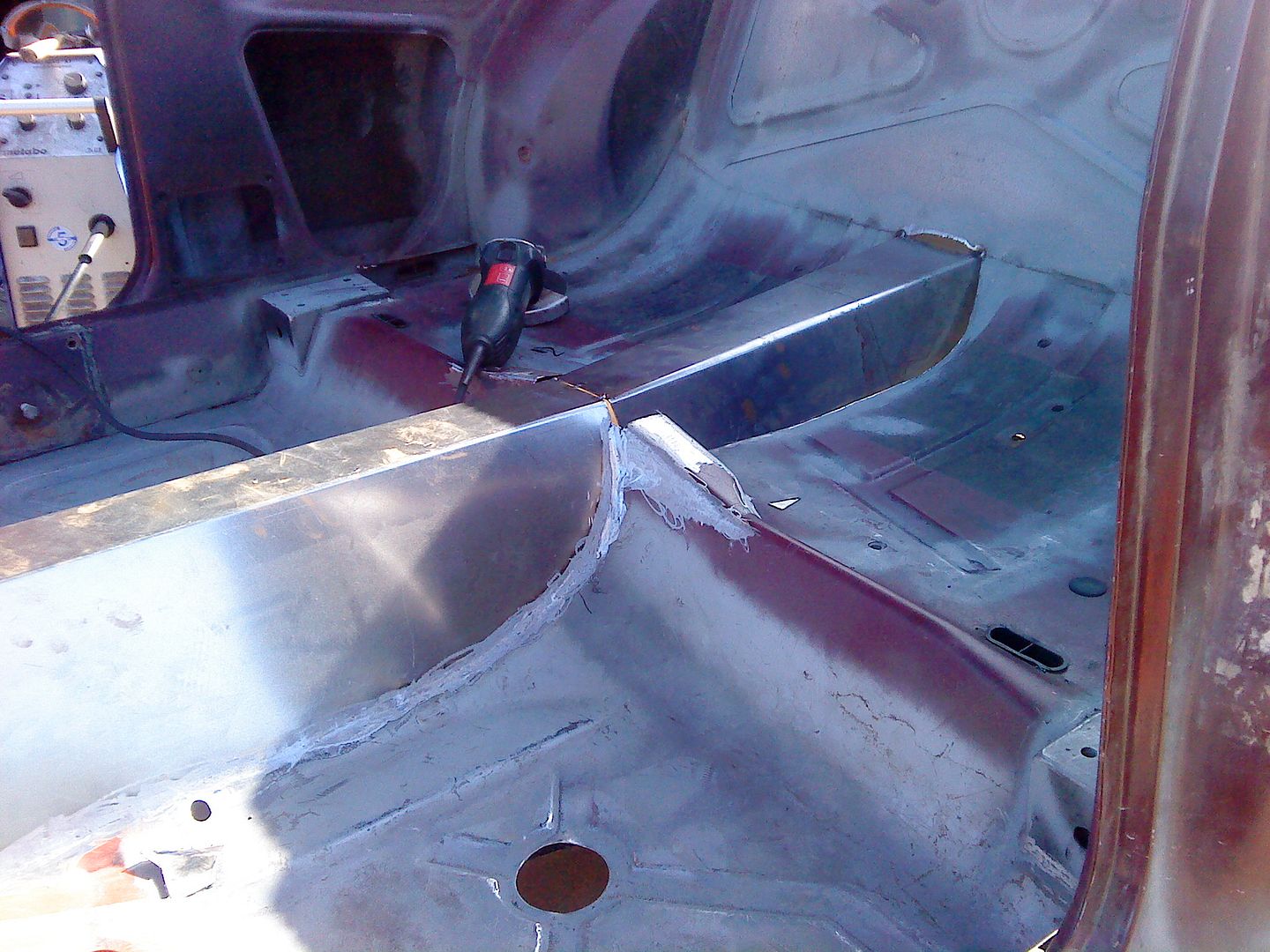

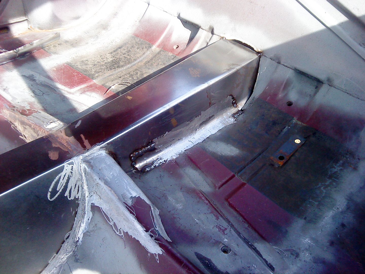

Gjort ferdig tunellene i bakkant mot brannveggen i helga!Er litt arbeid igjen på den men det begynner og nærme seg no:)(dei svarte prikkane er støv)
Fekk til fin overgang bak syns eg, var veldig skeptisk til korleis det skulle bli:)Fått med den orginale stripa nedover og.
Oversikt inni og under:)
Detta er det som står igjen inni før tunellen er klar innvendig, då er det under bilen og stolplatene inni bilen som står igjen:)
Gjort hjørna i brannveggen heilt ferdige og, var berre sliping av sveis og retting av kanten som sto igjen der.

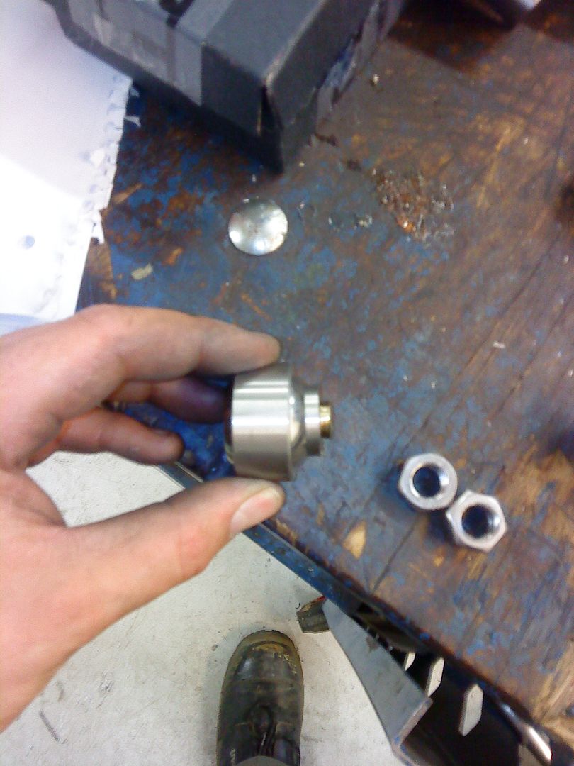

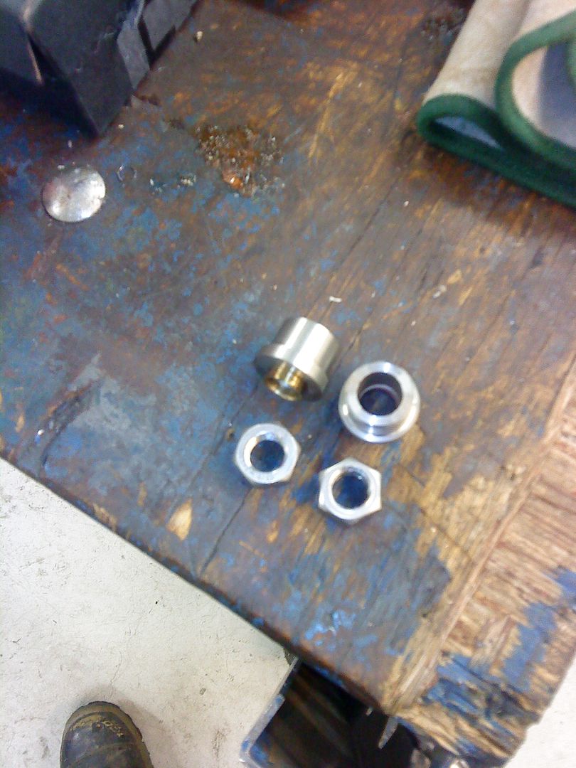

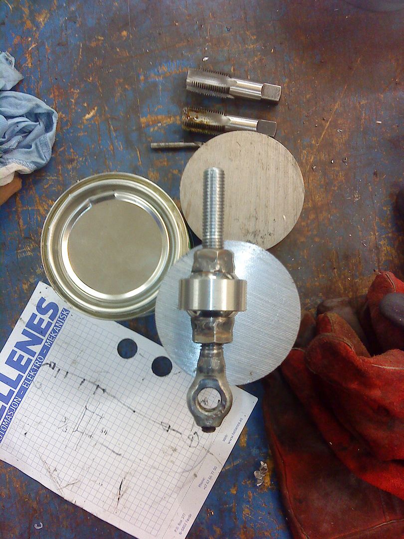

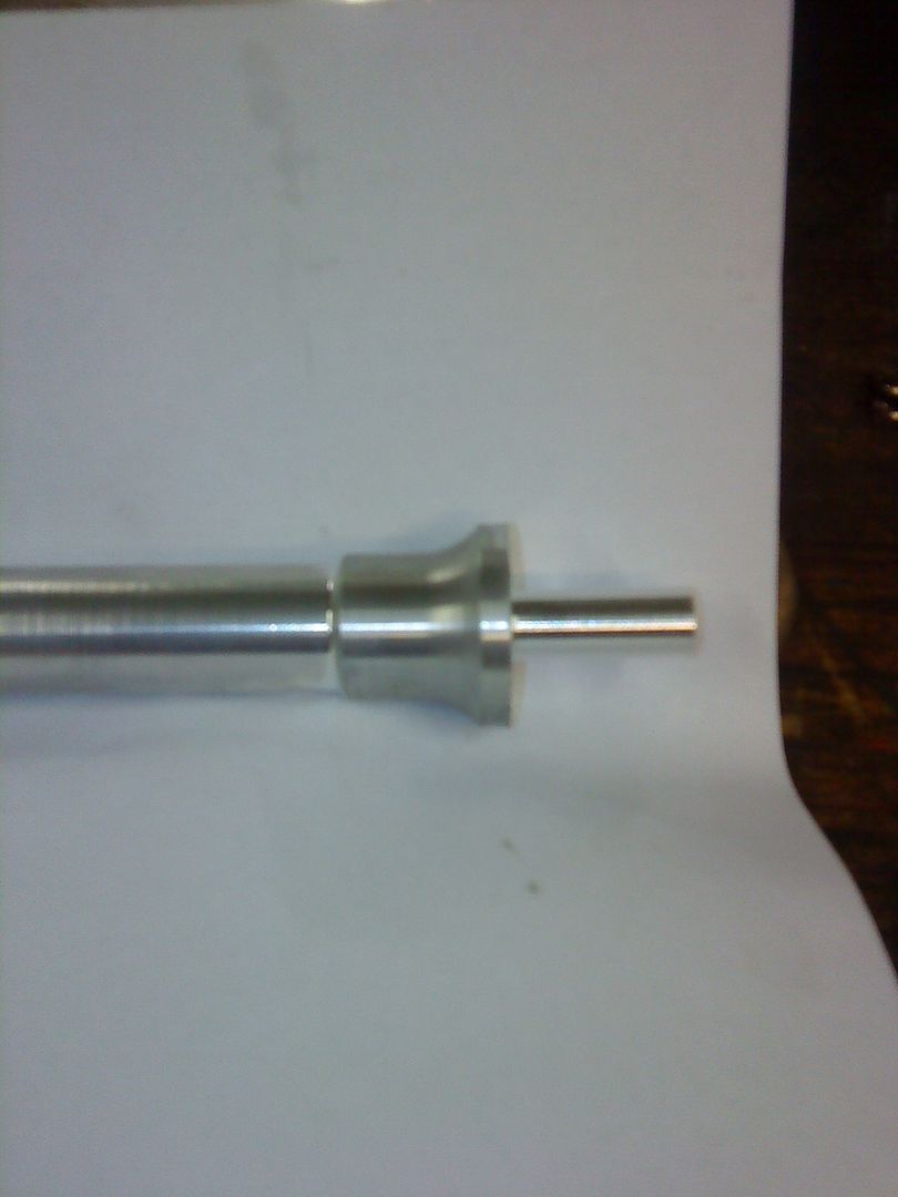

Har laga til nye skiver med litt tjukkare kant:)Og borra og gjenga opp to M10 mutterar til M12. Gradene på skivene skal såklart vekk:p
Grunne til at eg bruker M10 mutterar er at dei er mindre ein M12 og girstanga skal lagast til sånn at den blir skrudd over mutteren og dekker til den og blir jamn med den skiva:)

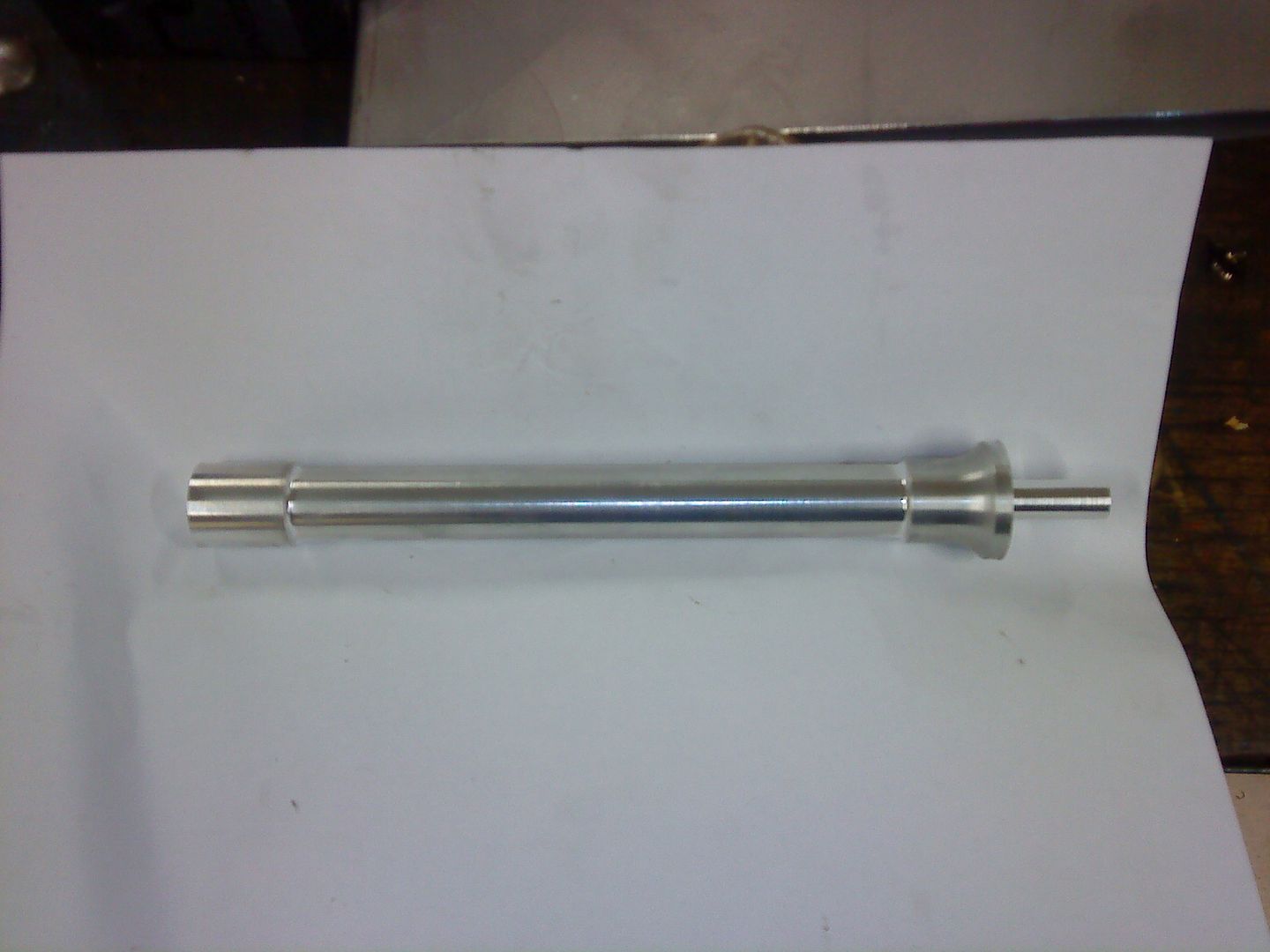

Har fått dreia girstanga og, blei vanvittig fornøgd med den!!Dei kantane som er i kver ende var egentleg ikkje planlangt, men etter eg sveiva feil vei og måkte dreiestålet ein god millimeter inn måtte eg lage det til sånn:p Bra det ikkje var andre på jobb for då skreik eg høgt:p Men syns det blei fint, glad det blei sånn:)
Kula ser enorm ut fordi den er holdt mykje nærmare ein spaken. Spaken med kula er no 230mm, får håpe det er passeleg:)Heile stanga blir inni bilen. Dreia frå ein 30mm aluminiums aksling:)
