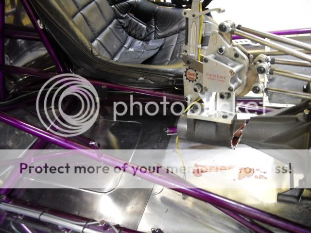

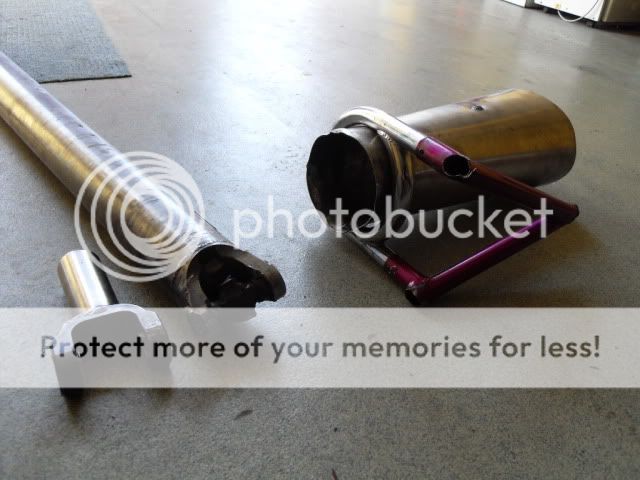

Har för mig att bakre knutkorset gick av så kardanaxel rev med sig diverse grejer inklusive växellådsstrut. Tur som fan att Martin klarade sig i alla fall!

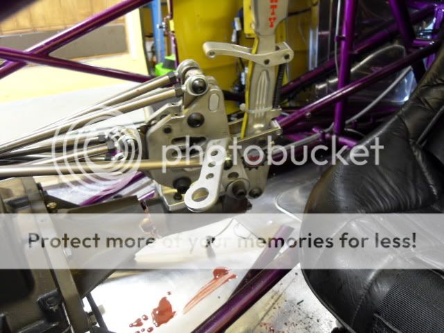

Främmre knutkors small av när jag peta i 2an. Glad att jag kom undan med en svullen vad och några blåmärken. Kan tänka sig vad som hade hänt om de hade brustit längre ut på banan.

oj jäklar
har de till och med slitit lös kardanringen
ja ibland bygger jag gärna i lite extra tjockt matrial för att de ska hålla och här hade de nog gjort nytta men de är svårt att se matrialtjockleken på bilden men de ser ut att vara tunna rör
"en för morsan också " brukar funka ;)
men jag förstår ju att vikten är stor betydelse också
nåja tur att ingen skada sig allvarligt eller ännu värre

oj.. :shock: blir stagigare kardanring i framtiden.. tur du klarade dig så pass bra!

Ujuj... Ja där sitter det säkert entums tunnväggiga cromo rör. Pratade med Lyckselegänget och deras kors i mitten hade lossnat av däckskakningar förut samt att wheeliebarsen gick av. Verkar som man bör dimensionera upp vissa grejer när man bygger med chrome-moly.
