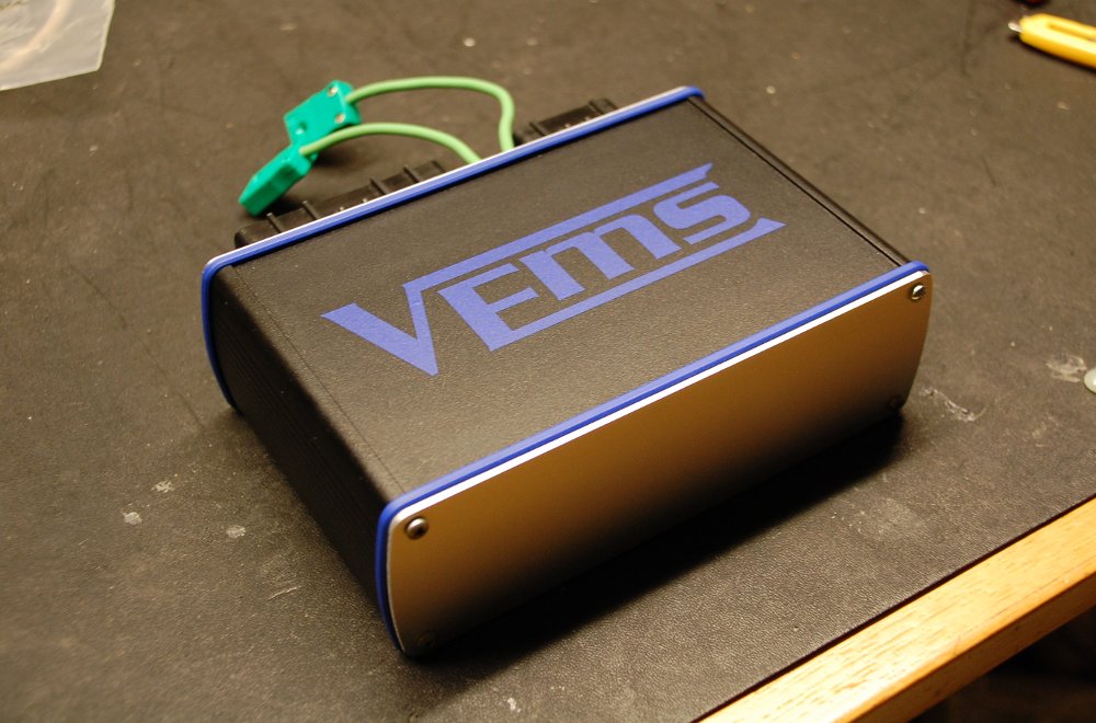

Ikväll har vi provsladdat lite med min 3.0 och VEMS-boxen som Micke ska ha vid uppstarten, synd att det var fel bil vi körde med men nu vet vi ju att boxen fungerar!
Den här boxen har inte alltid sett så här bra ut ..
Blått är det nya orangea!
