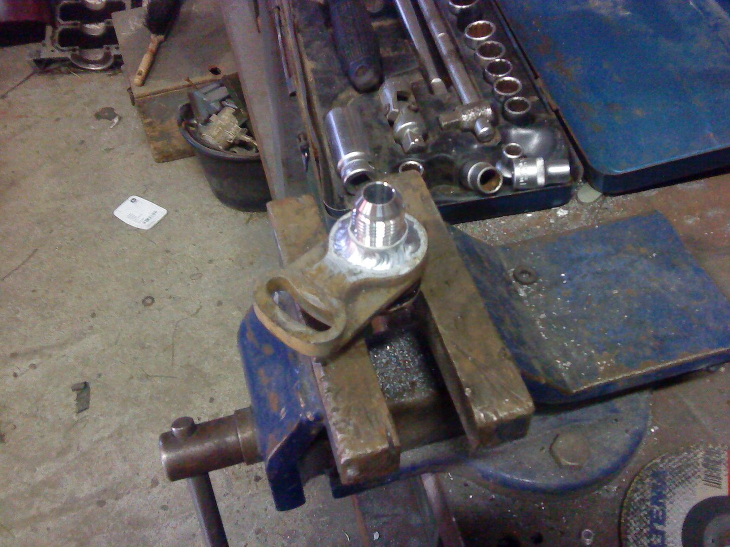

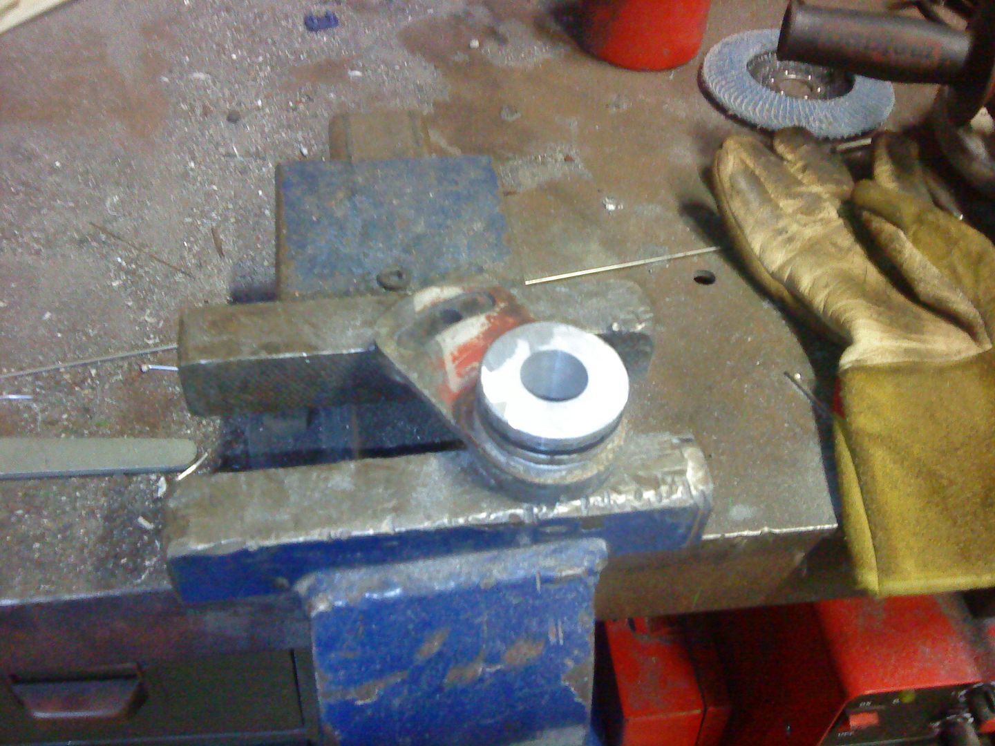

Så ordna eg ein veivhusventilasjons tapp til Marius her på vccn. Han kom på ideen om og sveise AN kobling på den orginale fordelaren, det funka bra!
Kappa av alt unødvendig. Overside.
Underside.
Ferdig sveist:)
