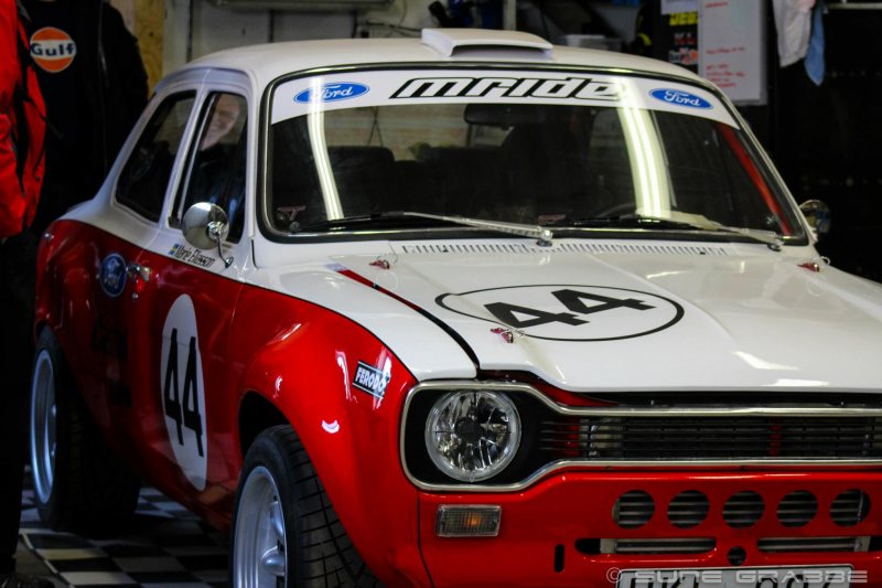

Jag tycker det är snyggt med stora stänkskydd, blå med fordlogga på denna redan "reklamfyllda" bil skulle nog passa in.
Re: Ford Escort MK1- 16v kompressor. STARTAD
Det ser ju lika mycket ut som en rallybil som en banbil så kommer att se helrätt ut med stänklappar

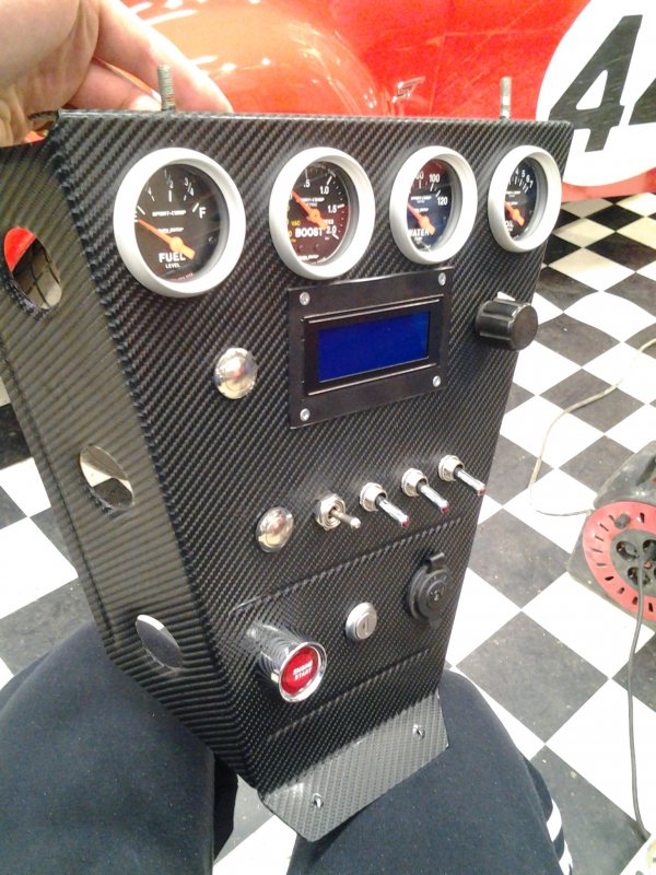

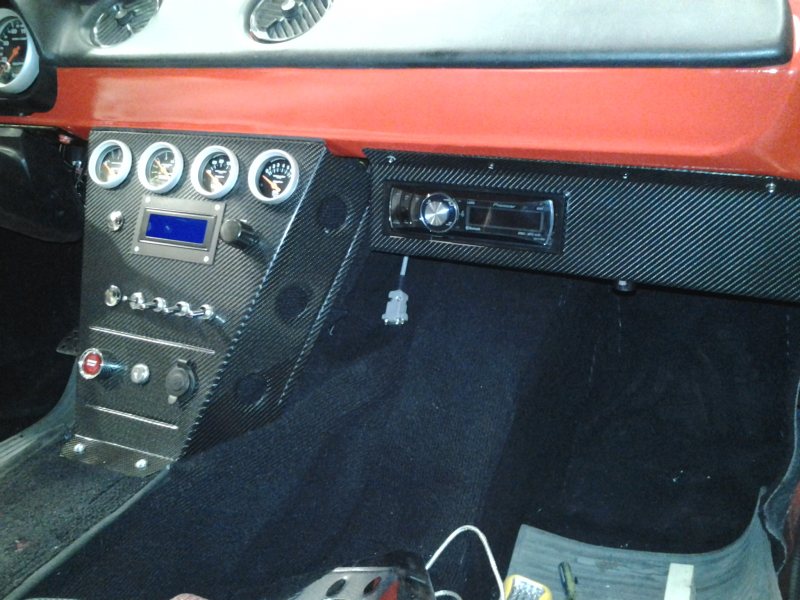

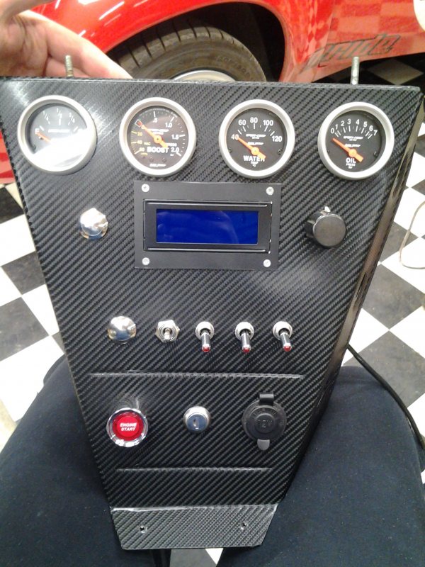

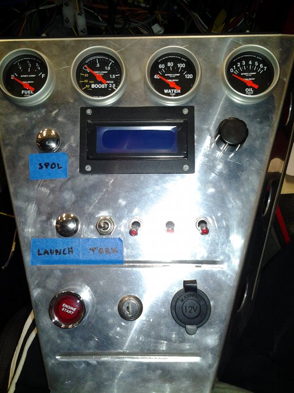

Nu är det bara lite detaljer som görs. Tyckte att mittkonsolen som var i alu inte passade in direkt då allt annat var svart/rött. Så jag tog och testade att tona ner den lite med folie. Det är en ny sorts folie som är lite blankare än den "vanliga" kolfiber imitationen som såg jätte billig ut. Denna är mycket blankare och ser faktiskt riktigt bra ut med riktig 3d effekt.

Såg riktigt bra ut den där folien. Snyggt!

Jisses vilken skillnad det blev med folien!
Mycket snyggt som vanligt.

Jag ringde den lokala foliemannen Per Winther som har lite olika sorter. Han importerar den själv och han tror sig vara ensam om den i sverige.

Tänkte när jag såg på bilderna att det såg "fel" ut med naken alu, blev mycket bra med folien!

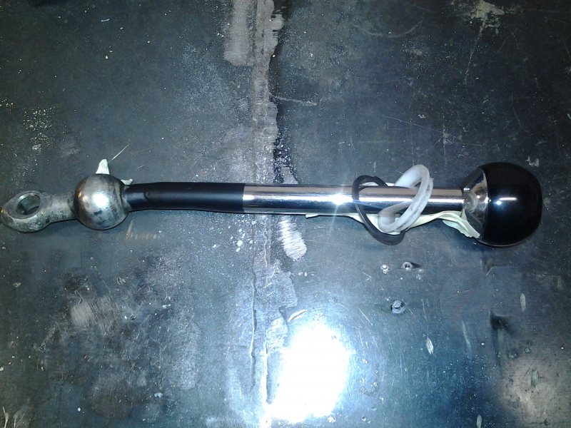

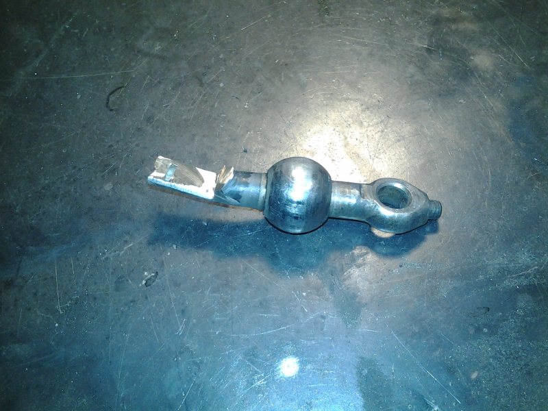

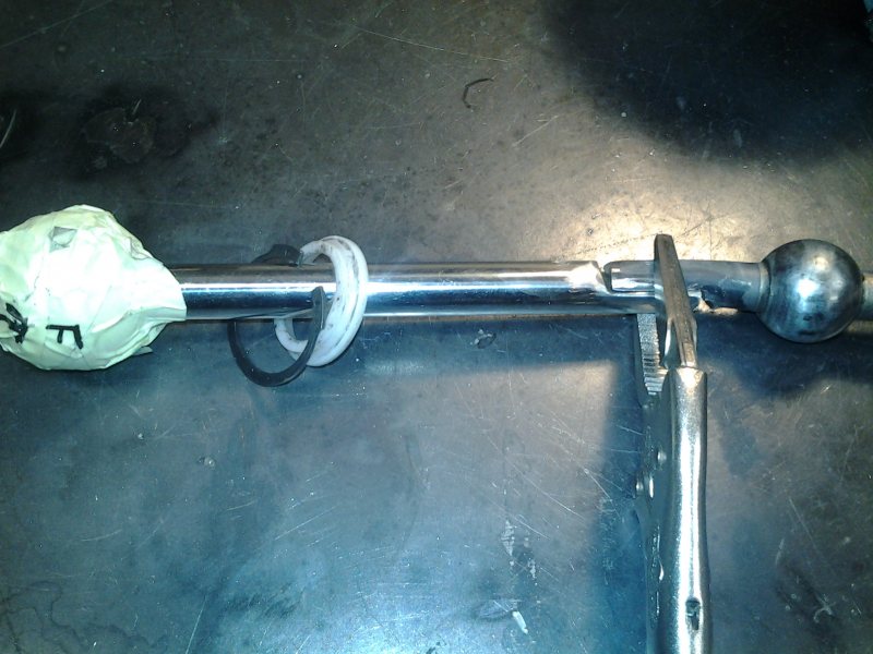

Växelspaken blev stilig i första utgåvan, men lite för lång för att det ska kännas naturligt så jag kapade av skiten 60mm och plockade bort bultförbandet. Endast efter torrkörning i garaget tror jag att detta blev klart bättre.

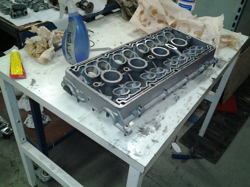

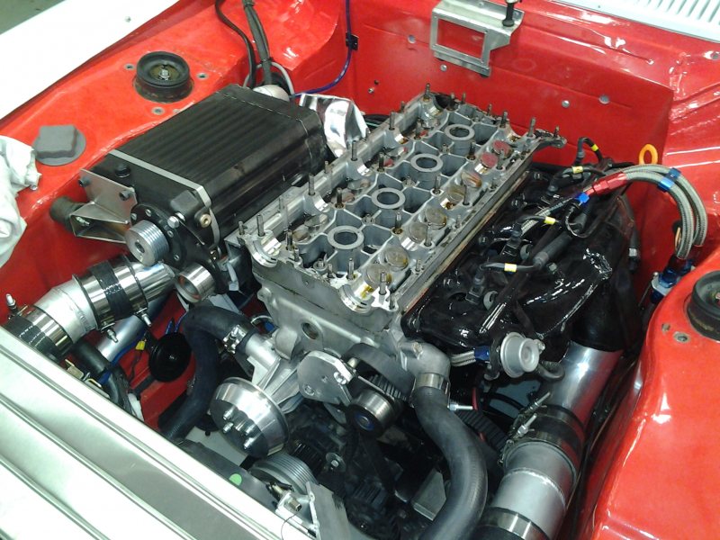

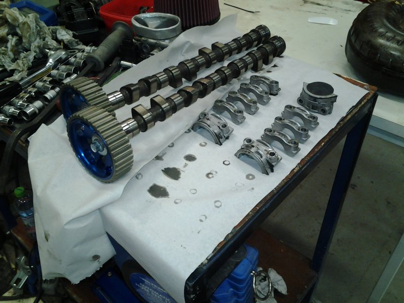

Jag nämnde tidigare att motorn börjat fukta olja mellan topp och camcarrier. Då det va barra att demontera halva motorrummet för att komma åt att dela toppen. Isär-ihop som i det millitära.
Än återstår det att montera tillbaks remmarna, spjällhuset, fjäderbensstaget o lite annat smått. Och sen hoppas det blev tätt.

Kan varmt rekommendera volvo´s rosa packningsklet mellan topphalvorna, till skillnad från många andra packningsklister så härdar det metall mot metall och avsaknad av luft.
Köpte och testade typ 10 olika tuber när jag rappla med en S38a som ville läcka och enda som funka fint var då volvo´s (de andra härdade bara i kontakt med luft.)
