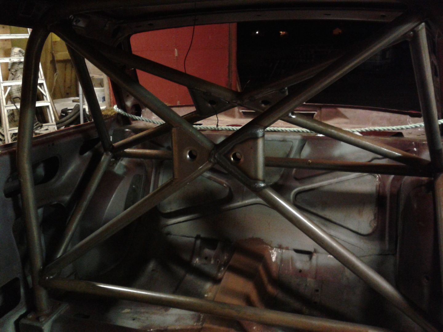

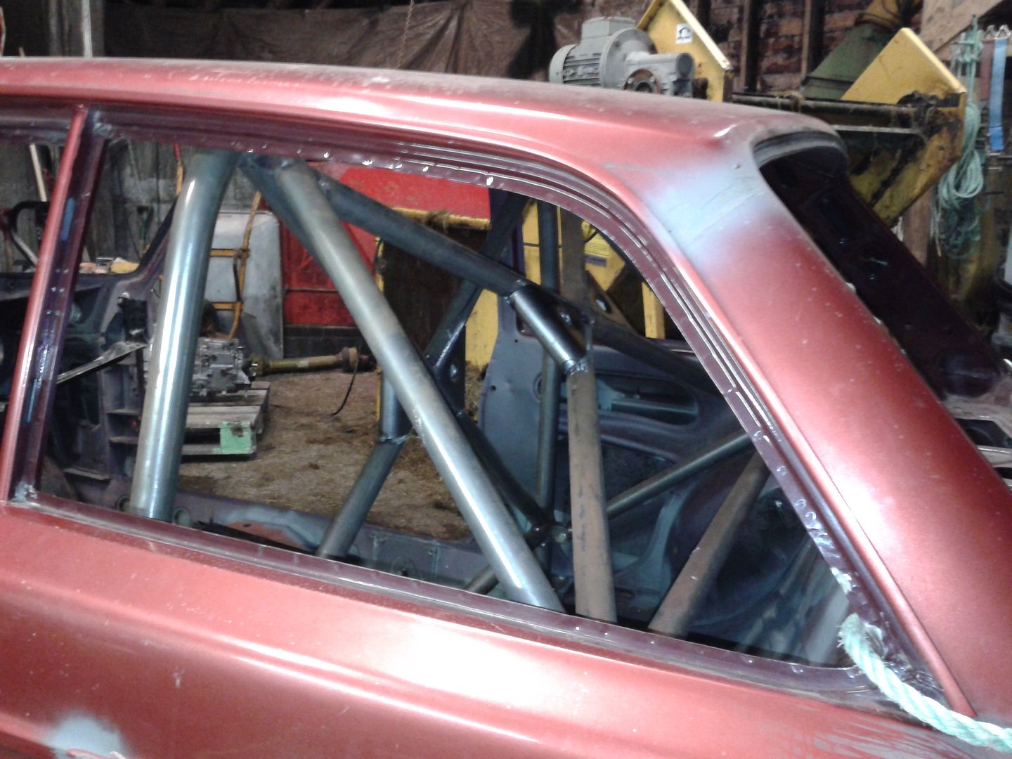

Monterte buret i bilen.
Og stol med belte:)
Skrur krokane i tunnellen og i den orginale plata i kanalen.
Må lage nye stolbrakketer på innersida som eg nevnte før, ser her at stolen står skeivt innover.

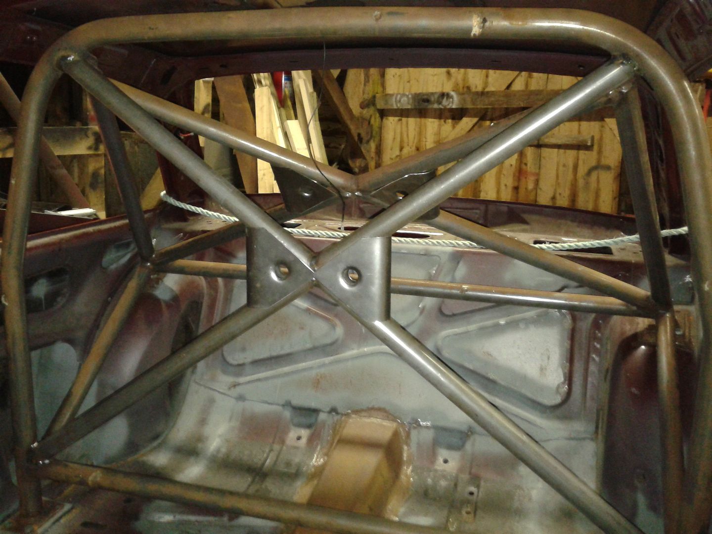

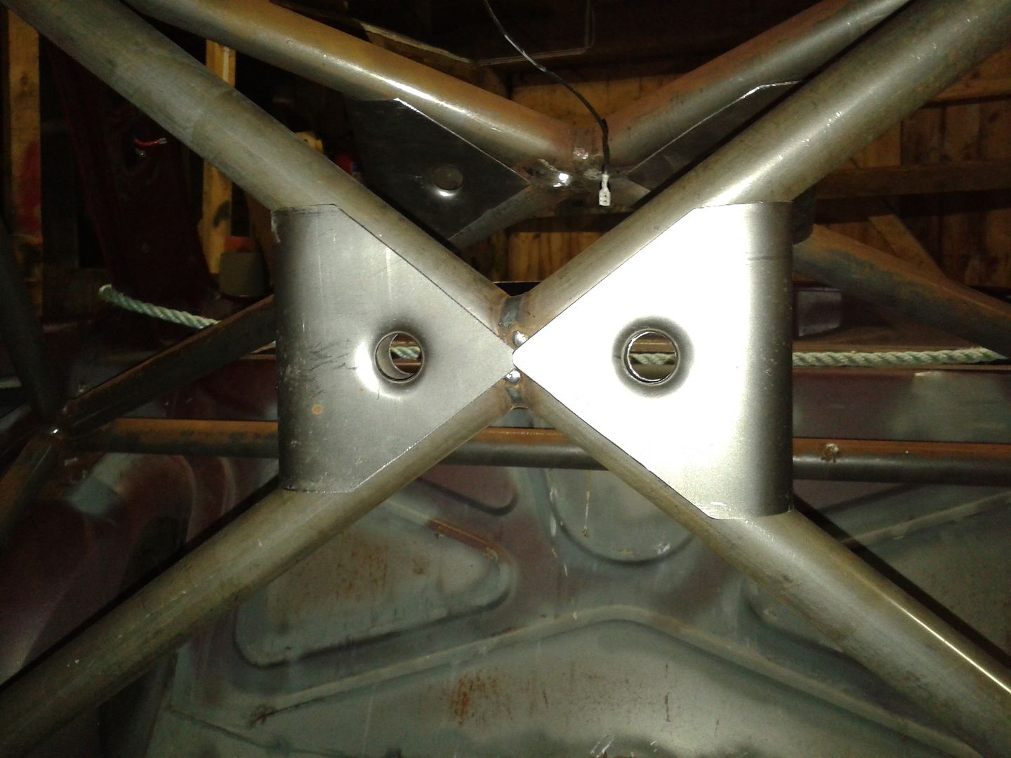

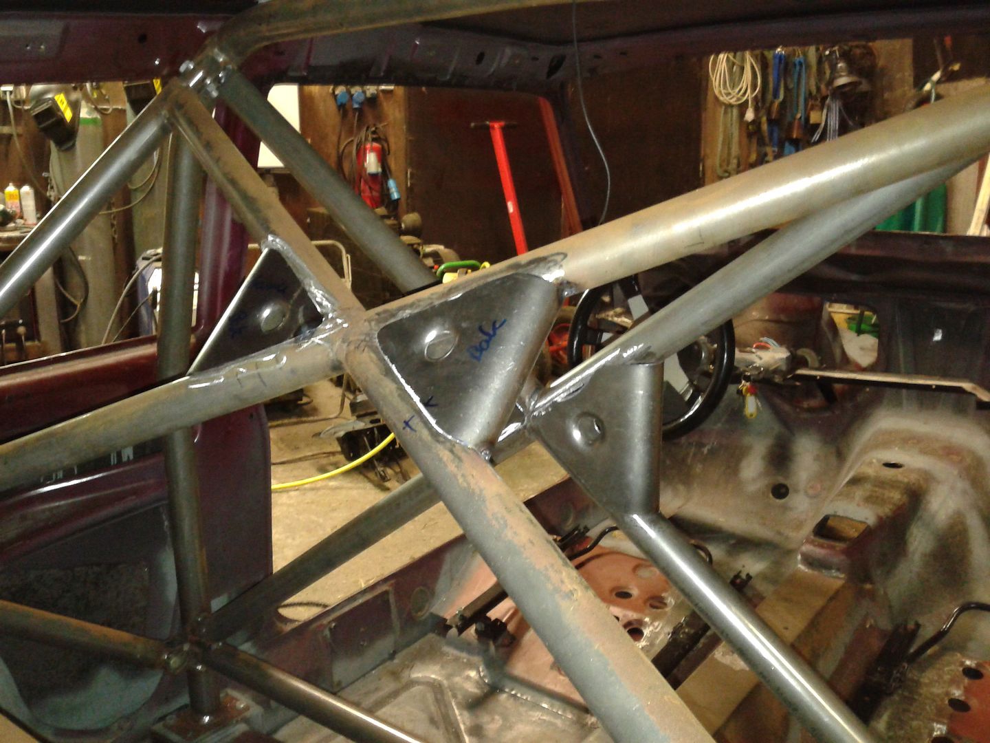

Begynte på krysset i hovedbøylen. Kem trenger rørnotcher når ein har vinkelslipar;)
Brodern holder og eg ser og tar bilder. Eg har trua på at det blir veldig kult!Noken som har innspel om det?Krysset vil gå klar beltene med god klaring og.

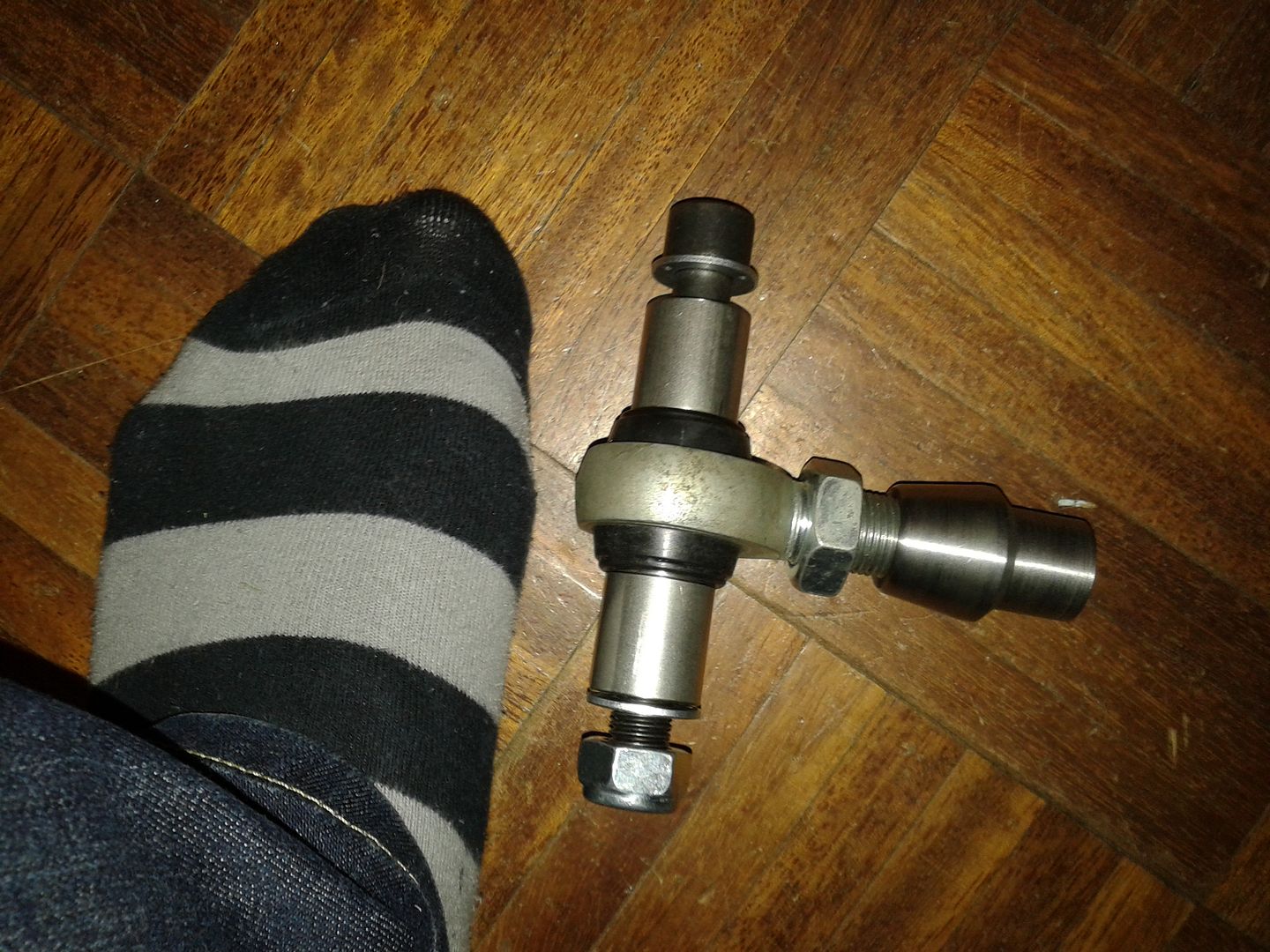

Fekk ein pakke i posten frå Torgeir i dag, deler til nye bærebruer bak:)
Rimeleg store uniballs:p Med tettningar og heile pakka:)

Punkta på plass krysset i hovedbøylen. Lar det stå punkta litt til, men liker det godt og trur nok det skal sveisast inn:)

Bilde av vraket på veg til lagringsplassen igjen, her viser krysset i hovedbøylen og:)

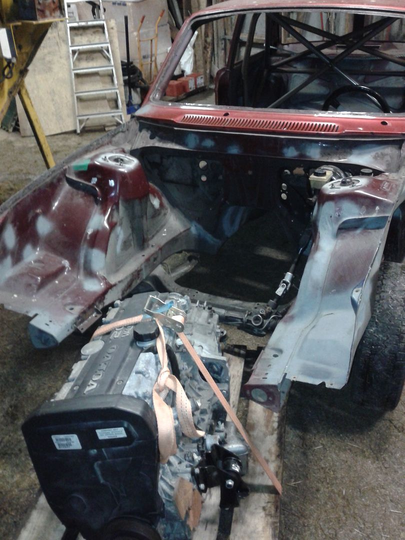

07.02.2015
Fekk med meg noken kompisar i dag også tok vi ut igjen motoren:)Var tenkt og gjere mykje med bilen i dag men var så vanvittig vind her og snøvær så ville ikkje la den stå ute mens pappa var i fjøsen. Håper det roar seg i morra så eg kan ta ut igjen bilen og få gjort klar innsida til sandblåsing.

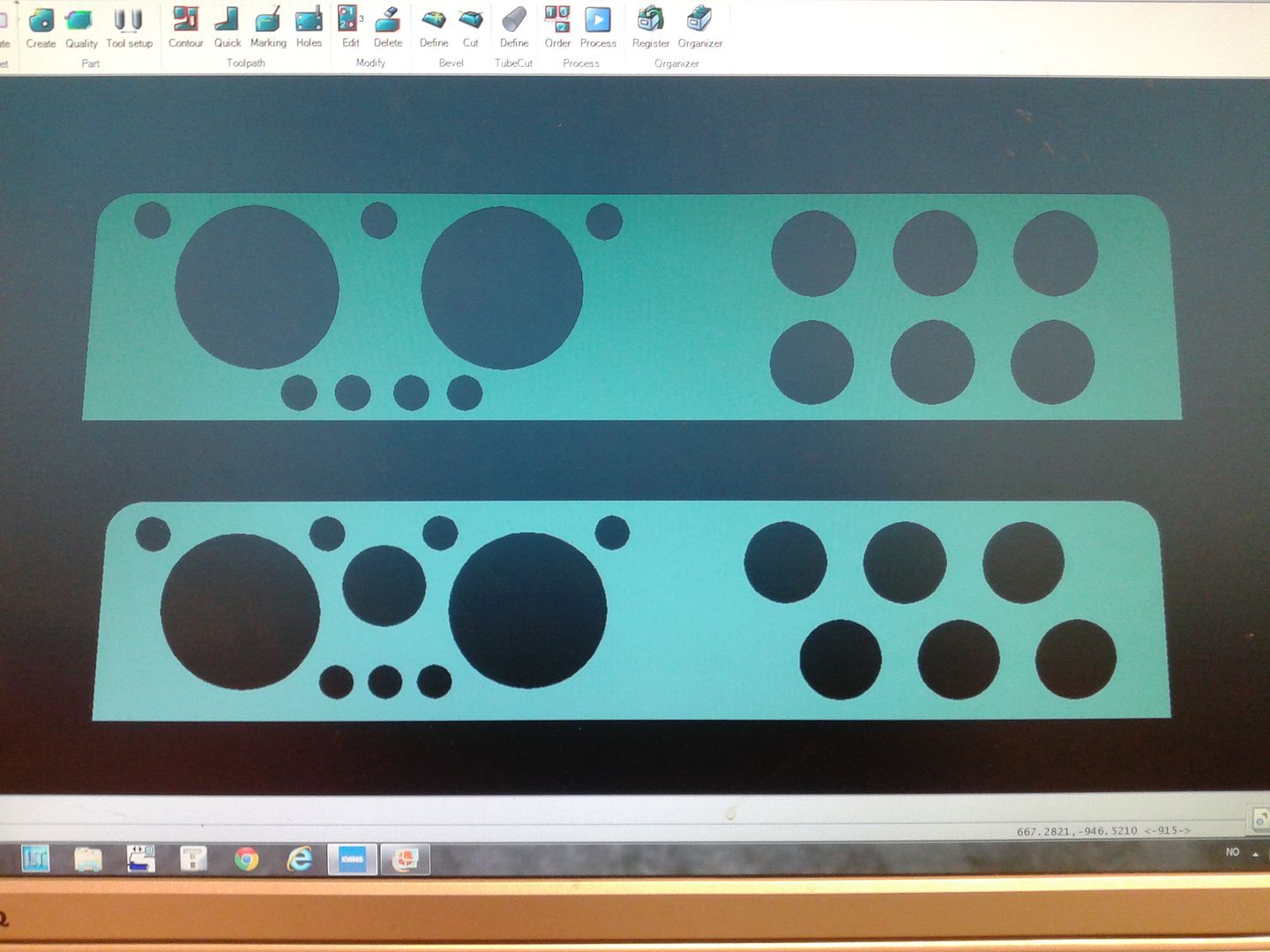

21.02.2015
Tegna ferdig instrumentplata. Spørte 5 kompisar kem dei ville valgt av dei to alternativa sida eg ikkje greide bestemme meg sjølv, 4 av 5 sa den nederste så kjem til og ta den:)Der blir det oljetrykksmålar i midten.

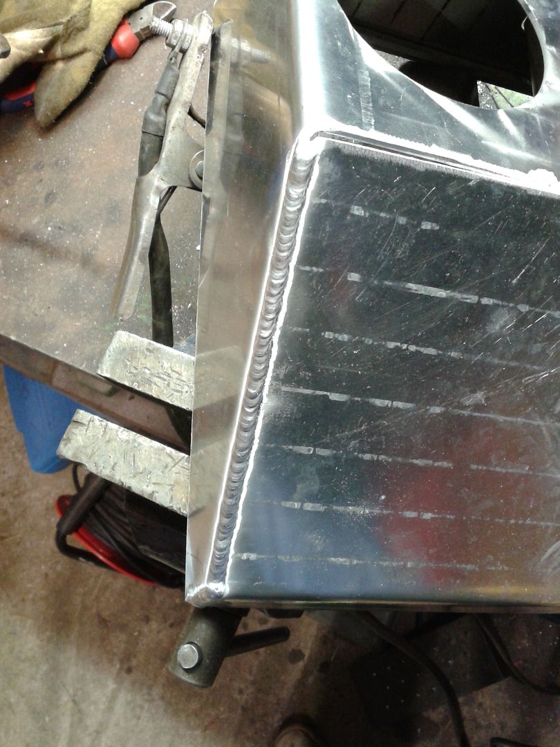

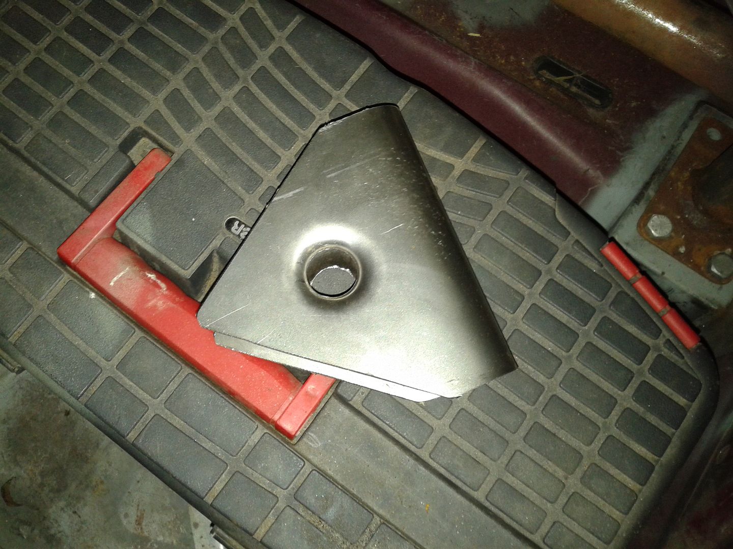

Fekk forsterkningsplater til buret i posten, dei i krysset bak må justerast litt for og passe.

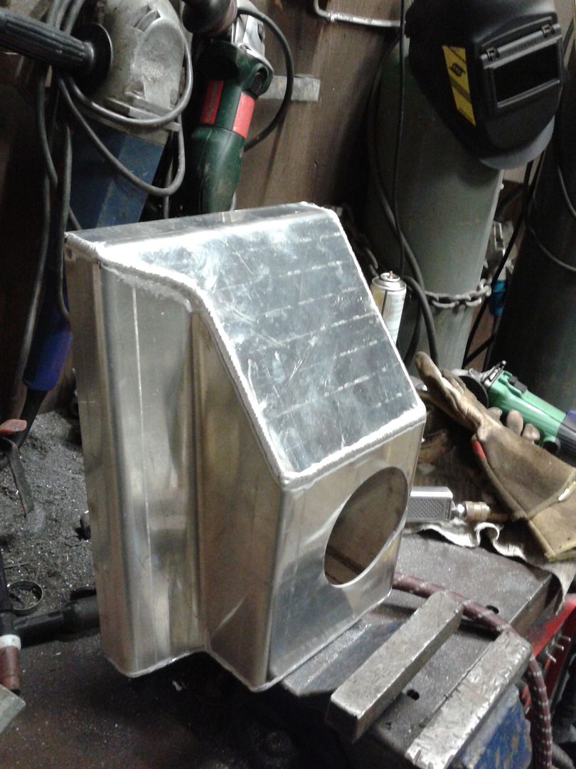

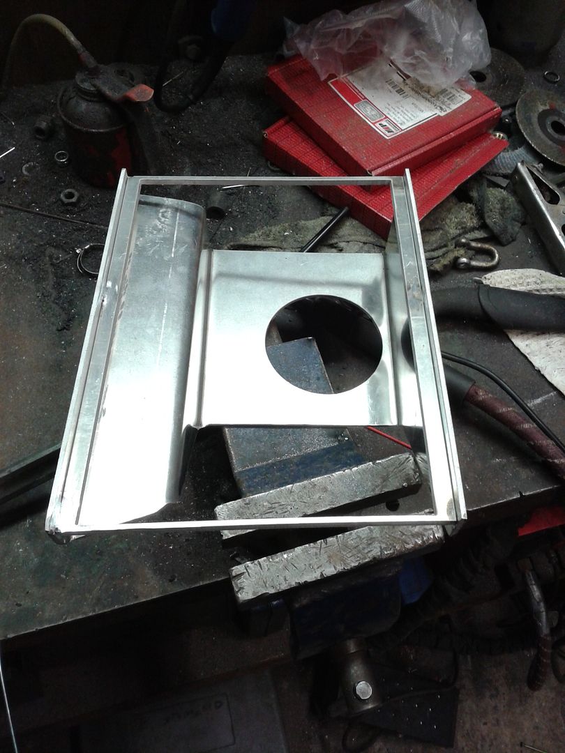

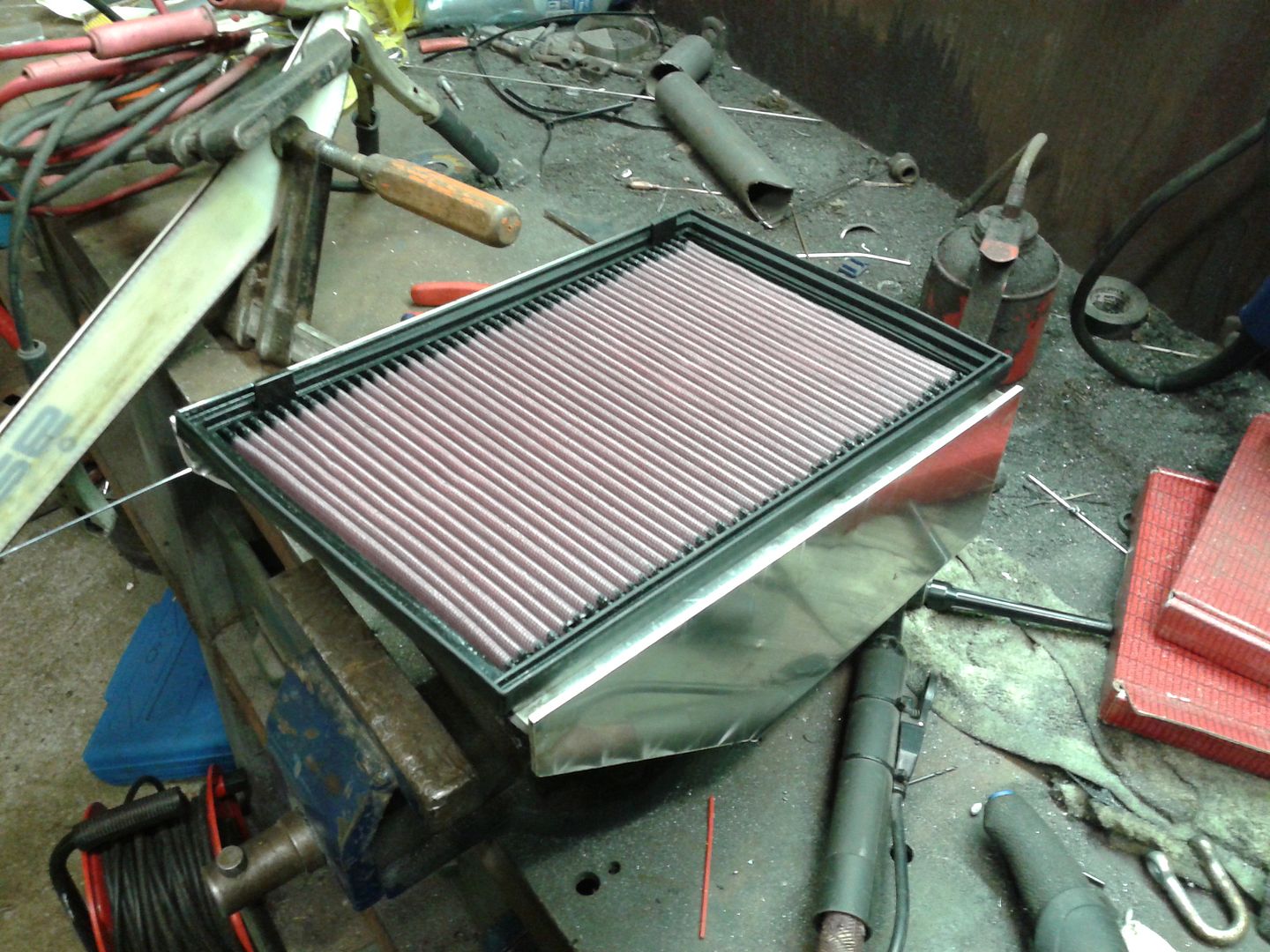

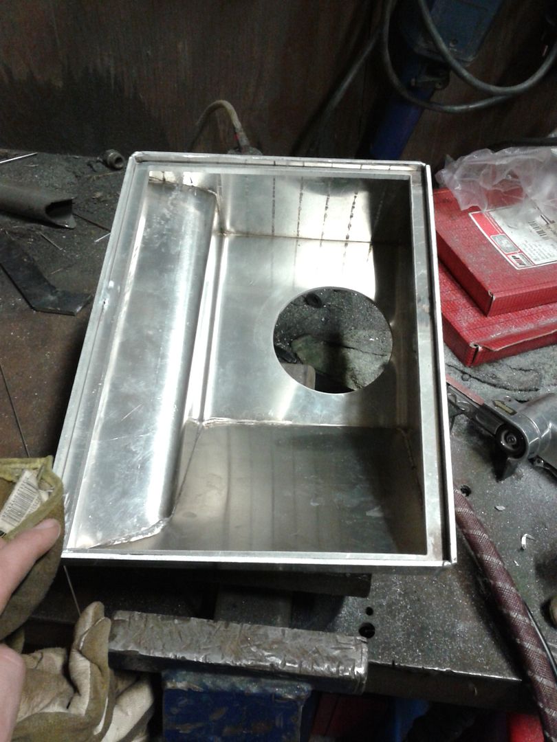

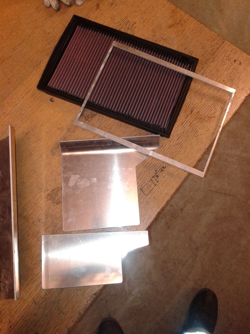

Skjært ut endeplater og ei ramme filteret skal ligge på til luftfilter boksen:)
Punkta fast ramma og testa filteret.
Sveist på endeplatene, rimeleg fornøgd med mykje av sveisinga!!:)

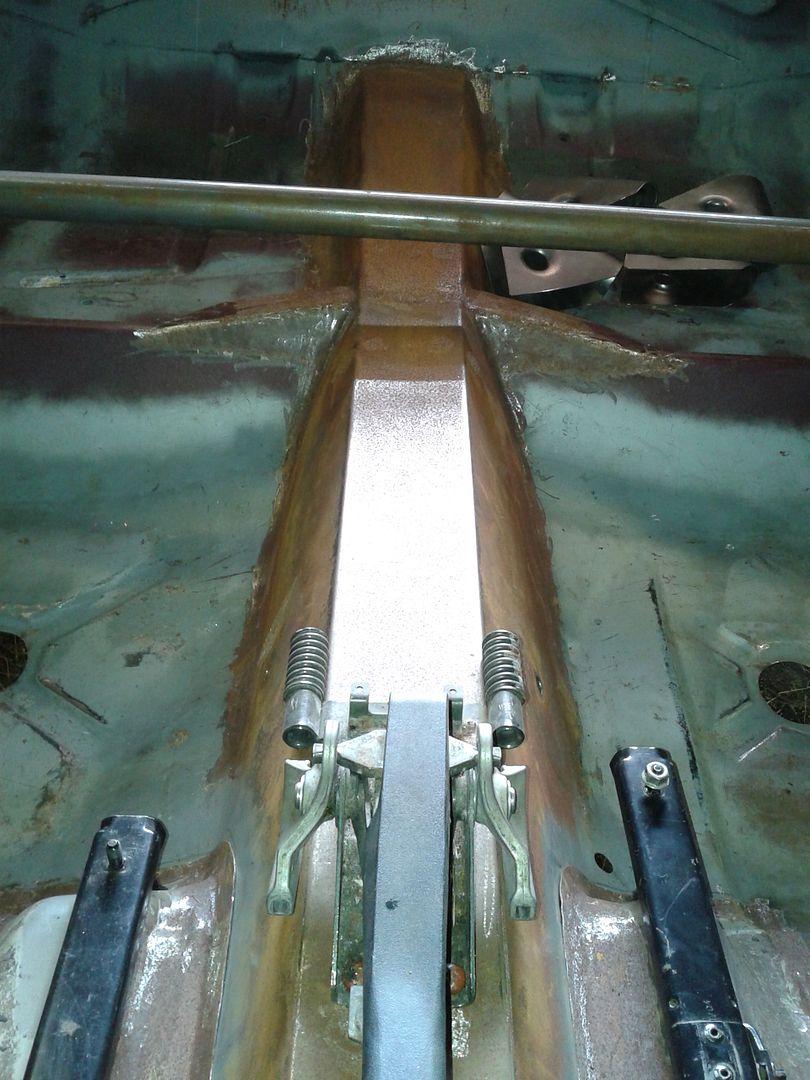

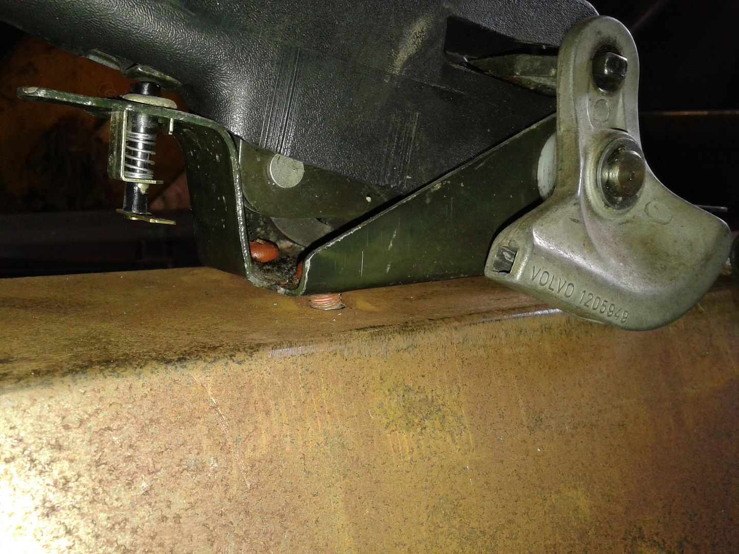

Litt bilder frå i dag. Oppdaga eit problem med håndbrekket, tunellen er for brei til at det går heilt nedpå:p Skjærer ut ein spacer i 10 eller 20mm aluminium trur eg.
Også ein vesentleg ting eg kom på. Manglar hol til håndbrekkvaierar etter tunellbytte:p Lurer på og sveise inn rør dei går igjennom istedenfor sånn det er orginalt. Litt usikker, skulle nesten hatt ein vaier for og lage det til. Ps: Alt av rør og tunellen ser veldig skeivt ut på bilde, er ikkje sånn i virkeligheten berre så det er sagt:p

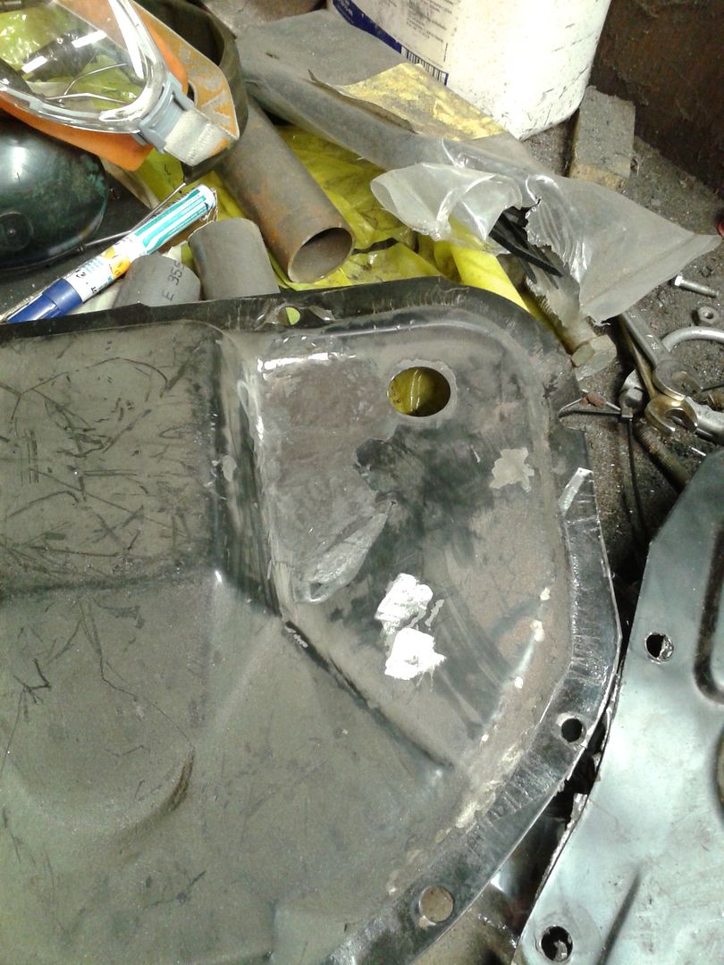

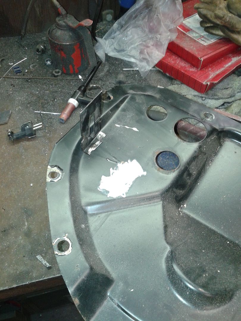

Begynt smått på torpedoplatene, er litt arbeid på dei. Fjerna ein invendig brakett på plata på passasjersida.
Og fått sveist igjen to av tre hol i samme plata. Må lage nye hol til varmeapparat i den, men trenger litt deler først:)
Tilpassa, punkta fast og begynt og heilsveise platene i buret:)Trangt og sitte inni bilen og sveise så trur eg tar ut buret og sveiser det ferdig. Var redd buret skulle trekke seg når eg sveiser platene, men sida alt anna er ferdig sveist trur eg det går bra.
