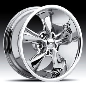

Chip foose fälgar ligger i en container på väh över pölen.
Och så ser dom ut
