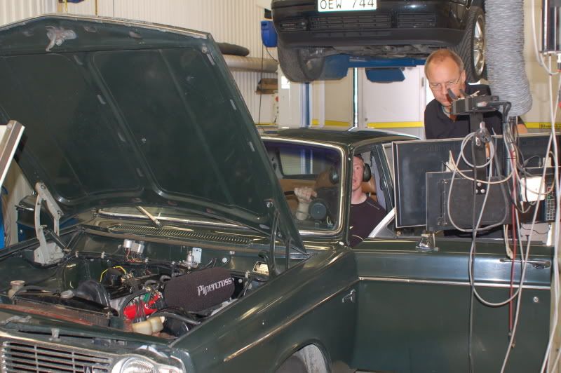

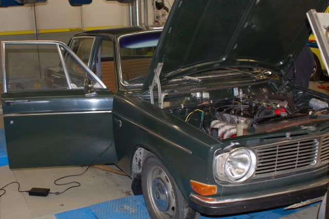

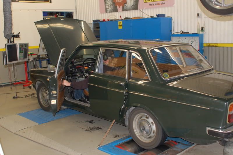

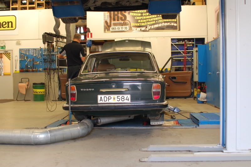

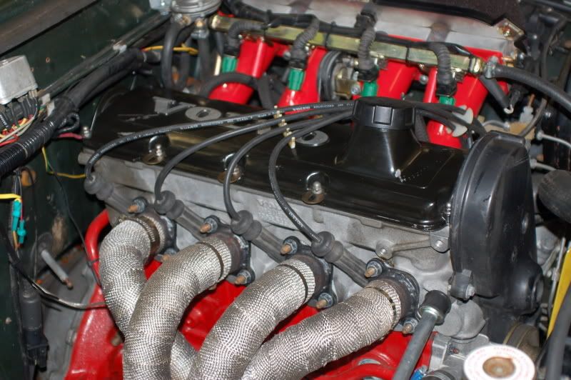

idag har jag varit och lånat bromsbänken på jrs motor i östersund. var där vid kl07:00 efter inte många minuters körning fick jag punka på ena bakhjulet (orsak?) fixade det och fortsatte. min mappning på gatan visade sig vara ganska bra, magrade på lite på bränsle 6-8000rpm. motorn var nu jävligt het olje-temp på nästan 140grader och vatten på närmare 100grader insugstemp på 45grader, efter lite kaffe o motor kylning körde jag igen o passerade nu 140kw på drivhjulen lite mer leaning på högvarv resulterade i 145kw på drivhjulen. höjde tändningen 2grader till 37 men tappade lite effekt då. nu var den jävligt varm igen + att m45an började spotta ur växeln så jag gav mig där, tyvärr så kunde han inte skriva ut en tidigare körd kurva då det blev så grötigt på papperet men har på den sist körda. resultatet med 35grader tändning o 12,6:bränsle blev 145kw på drivhjulen vid 7300rpm (nästan 250hk på motorn) vilket jag är väldigt nöjd med då jag har byggt och modefierat allt själv och detta är första setupen på denna motor och lite förbättringar går att göra på det mesta. men det får bli i vinter men jag ska montera en el-fläkt nu till att börja med.
