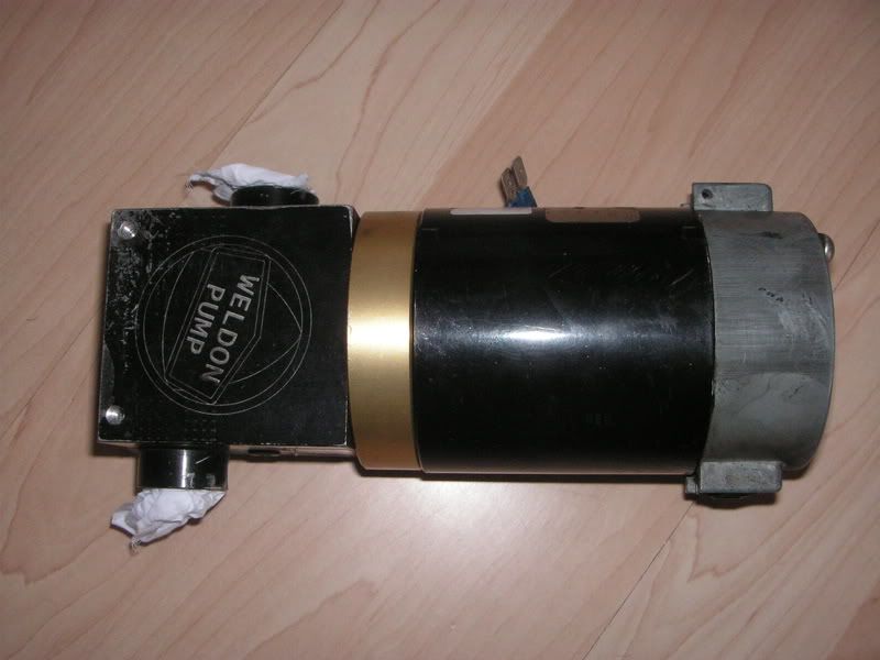

Har däremot handlat lite race-prylar till soppasystemet, en begad Weldon-pump så man kan bottna 1600cc-spridarna... :D

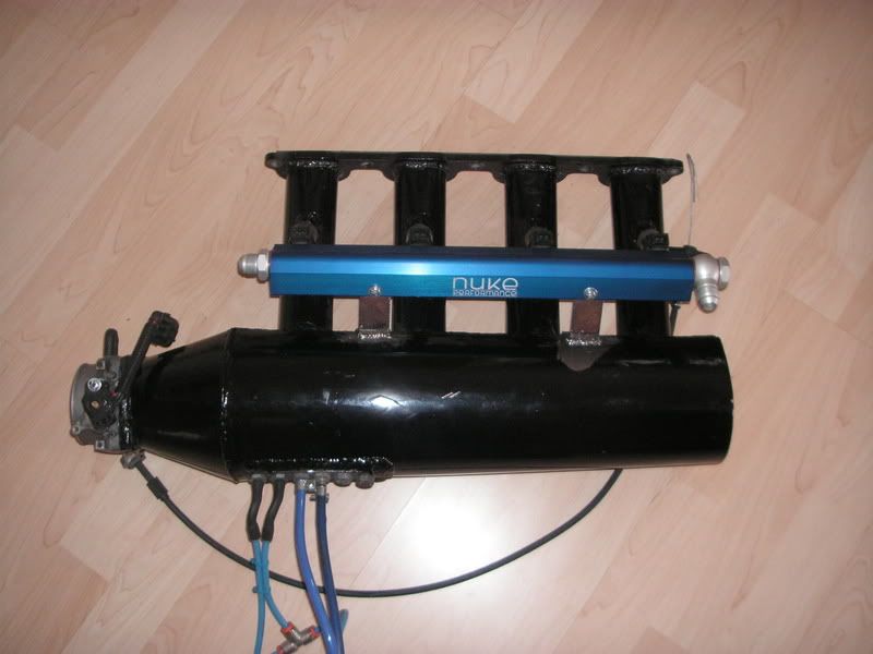

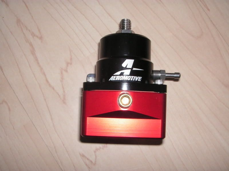

Aeromotive-regulator å så uppdaterat insuget med en NUKE-rail.

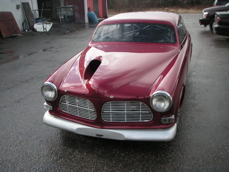

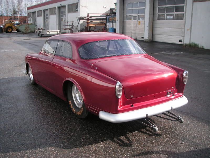

Japp, då har vi ändrat utseendet lite grand. Är lite svag för mörkrött på amazoner så det blev en sån! :)
Stort tack till Markus E på M & M Lackbutik för en snabb Race-lack!

Jäklar va frän den blev :thumbright:

MYCKET!!! vacker vill fasen ha en amazon igen :shock:

Mycket snyggt! :thumbright:

vart riktigt läcker.
Den stora tummen upp :thumbright:

Riktigt snygg!

Mycket snyggt!!

Nästan så den Passerar som en SLEEPER!?

fan va frän amazon. vill bygga nått liknande.

Blev bra! :thumbright:
