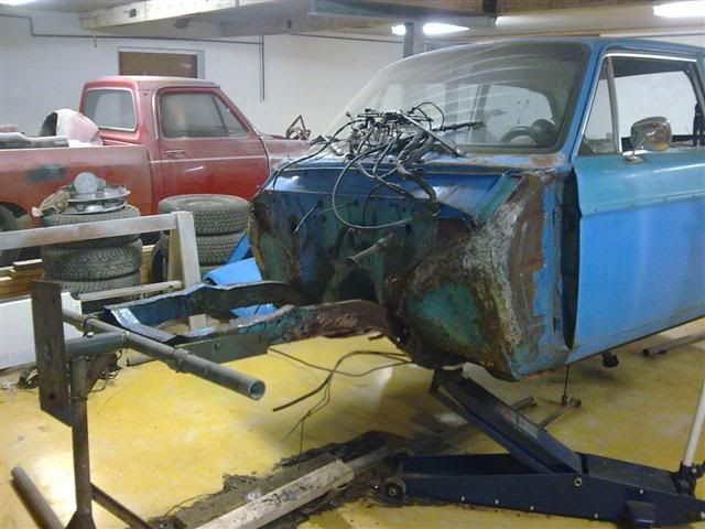

Var ut en kort sväng igår kväll.

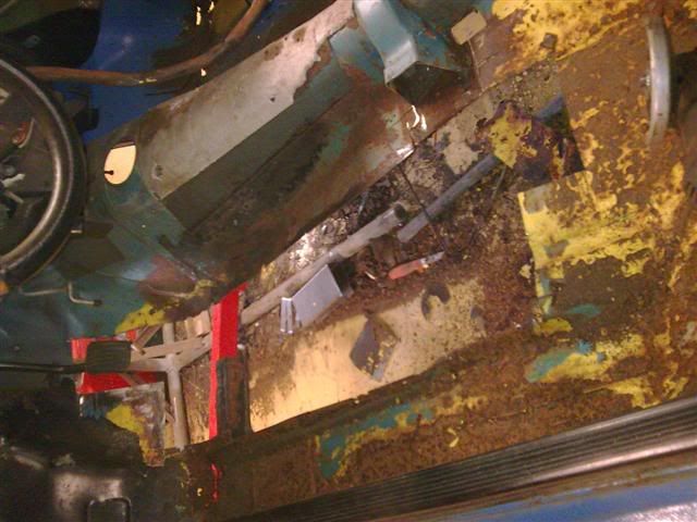

Kapade ur vänster innerskärm och hittade en massa rost i vä frambalk, så jag fick staga upp med domkraften så den inte viker sig nu när jag kapat upp balken.
Har även provat luft driven mejsel och börjat ta bort underredsmassa, funkar kanon, speciellt nu när det är gammal massa. Tanken är att allt ska bort och sen snyggas till och lackas.

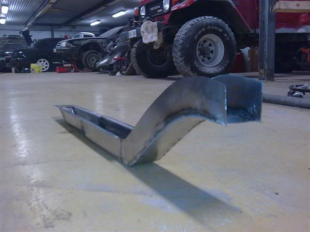

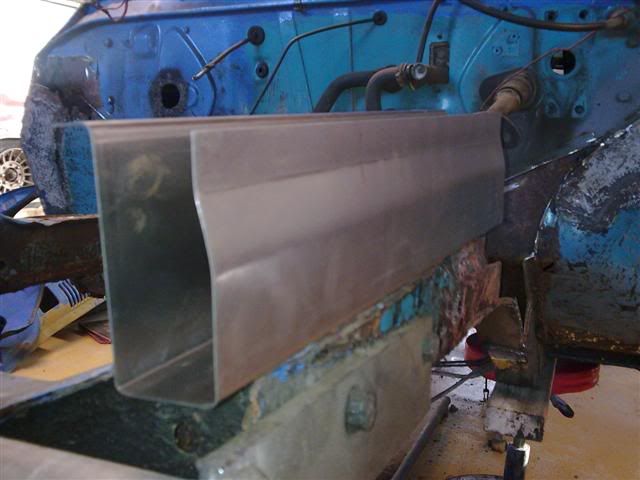

Det var längesedan det hände något här men det blev en ynka timme idag åt liket. :thumbright:
Bockade till balken till vä. sida.

Idag har jag kapat en massa j******vla rost :evil:

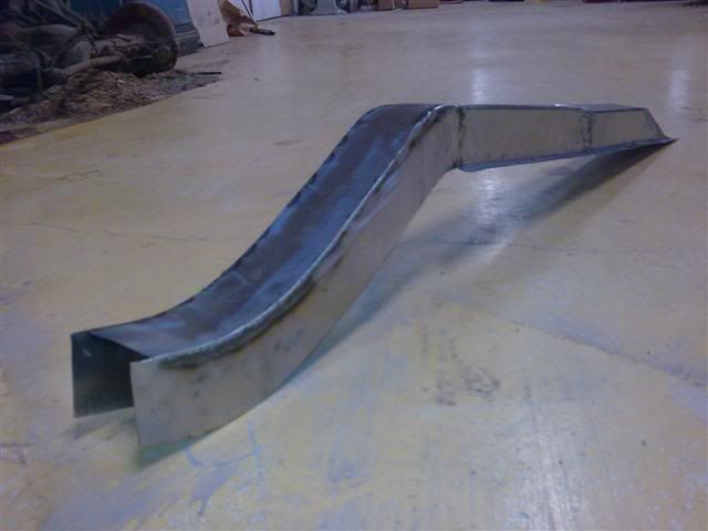

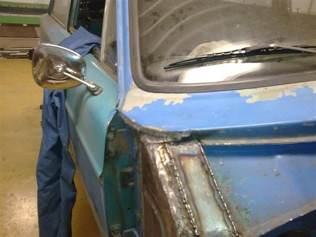

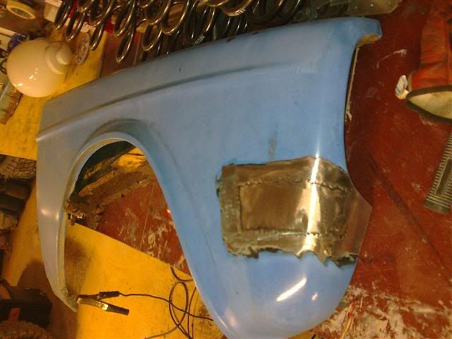

har varit ut och kapat mer rost, tillverkat en del av vä. balk och svetsat igen blinkersarna fram på båda skärmarna, måste ju göra nåt annat också så man inte tröttnar för fort

Snyggt jobbat med balken, kul att se när nån gör jobbet grundligt och seriöst :thumbright: Var lite röten i golvet dock, men jobba på bara! Ju mer man lagar desto bättre går det :wink:

Glufsen skrev:Snyggt jobbat med balken, kul att se när nån gör jobbet grundligt och seriöst :thumbright: Var lite röten i golvet dock, men jobba på bara! Ju mer man lagar desto bättre går det :wink:
Tack, ja det går bara bättre ochbättre de gångerna som man är där.
Sen är det ju skönt att veta att allting blir fräscht också med tanke på effekt och vridmoment. :P

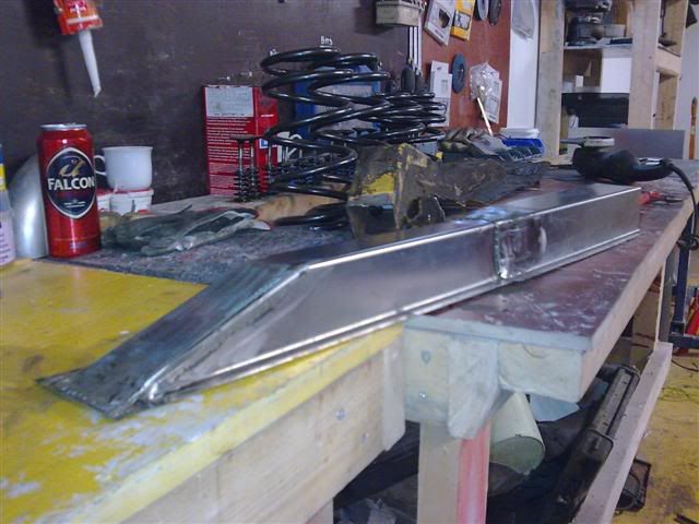

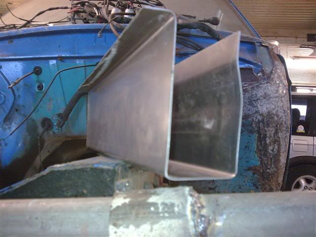

Efter att hela familjen varit sjuk i omgångar nu så börjar det ljusna.
Så idag kunde jag ägna ett par timmar åt kärran.
Har fortsatt lite på balken och provat svetsa plåten på torpedens hö.sida för rörramen.

var ut ett par timmar idag, blev inte så mycket gjort, svetsade lite till på balken, sen städade jag mest på bänken och inne i vårat mysrum som vi har

Stiligt stiligt :thumbright: Har du bestämt dig hur du bygger rörramen?

Glufsen skrev:Stiligt stiligt :thumbright: Har du bestämt dig hur du bygger rörramen?
Nej inte än, tyvärr.

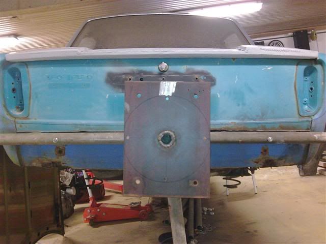

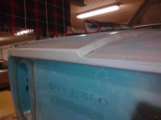

Har varit ute i dag också ett par timmar och ägnat lite tid åt bakluckan, bilder kommer när den är färdig.

Bakluckan börjar ta form, ett par timmar till så är den klar :P :P

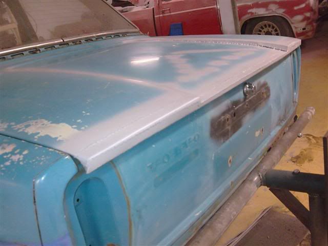

Sådär!! Då är det mesta av bakluckan klar, lite finjustering och spackel senare i framtiden.
Vinkeln ändrad lite och skärmarna ska ändras de också, så det livar.
Och ser det konstigt ut med svetsarna så är allt svetsat från insidan, för spacklets skull, har inte slarvat :wink: :wink:
Lite bilder på det, för de som vill titta:
