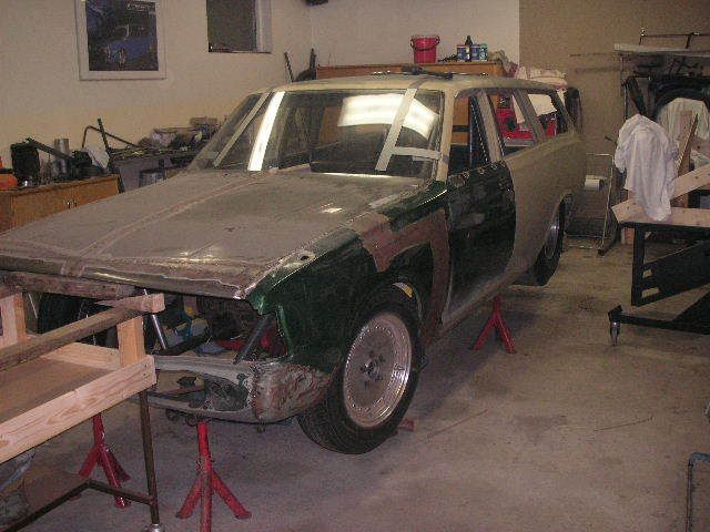

Nu har vi hängt dörrarna och börjat med fronten.
Vi fick nog världens bästa julklapp, 4st 97mm JE-Kolvar

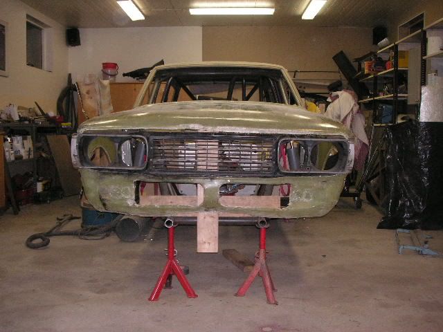

tim gustavsson
Inlägg: 297
Ort: nyköping
Inlägg av tim gustavsson »
imponerande bygge! kommer ni ha fronten i ett stycke lr kommer ni dela den när ni gjutit? blir glasfiber lr?
undrar bara för min front är skärmar å front gjutna ihop, så ja kan fan inte ta bort den sj :? nu är kanske eran mycket smalare än en camaro men,ja når knappt till vardera sida :doh: lite nyfiken på hur ni ska göra :D
mvh tim

Postat: sön jan 18, 2009 8:02 pm Rubrik:
Hej Tim. Vi skall ha hela fronten i ett stycke alltså ingen huv.Kommer ju ändå ta av hela fronten efter varje repa.När vi har gjutit färdigt fronten så skär vi sönder formen på mitten sen blir det lätt att plocka ut den färdiga fronten.

aa ok,så ni kommer att lyfta den rakt upp sen alltså..? ja tänkte ev kapa min front så ja får skärmar å front i seperata delar. huven är ju redan avtagbar.
ja kan inte alltid räkna med att ha nån som kan ställa upp vid tävlingar garage osv :doh: skit om ja inte kan få bort fronten då :D

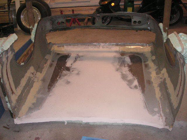

Nu börjar det närma sig gjutning av fronten. Har först fixerat den på bilen.
Sen var det till att börja spackla den på insidan. Vi plastar av fronten utan att göra en form. Har ökat på alla mått lika mycket som plasten blir tjock.

När vi ändå är igång så blir det en ny huv till en arg lastbil från Åhus.
Så nästa helg behöver vi nog inte dricka för att bli snurriga i huvudet.
MVH JK-Racing[/img]

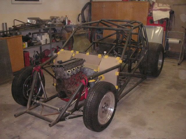

Gustav
Inlägg: 1478
Ort: Överboda, Umeå
Inlägg av Gustav »
Skitfränt bygge! helt klart..
chassiet ser jäkligt genomtänkt och fint ut måste jag säga!
Det blir helt klart intressant att se fortsättnignen på detta :)
Men en sak undrar jag ändå över.
Varför sitter styrväxeln så långt fram?
Som det ser ut på bilden så pekar styrastagen framåt, har man styrväxeln framför framaxeln så brukar man vilja att styrstagen pekar bakåt för att inte få en Ackerman som är helt åt käppen fel..
I många fall så kompromissar man ju lite.
Och rejsbilar brukar ha den långt fram för att den inte ska ta i remskivor och dylikt, sen struntar man i att framhjulen får frispel och studsar fram när man försöker köra bilen med stora styrutslag.
Men i ert fall så ser det ju ut att vara väldigt gott om plats mellan kuggstången och motorn..
Så.. finns det nån tanke med att man vill ha kuggstången långt fram kanske?
