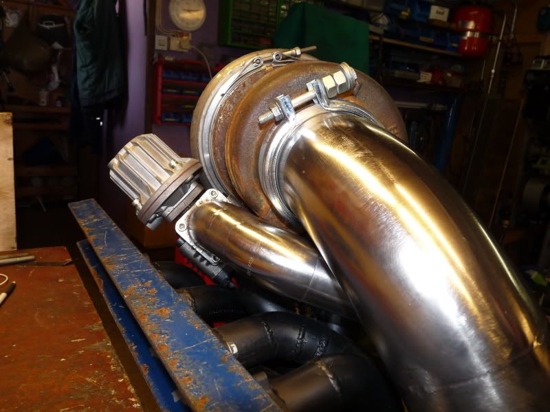

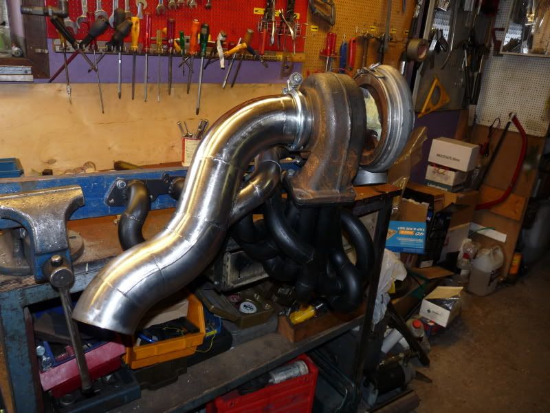

nu är första biten av avgasystemet klart.
50mm westgate
Inlägg: 21749
det ser helt kompromiss löst ut :thumbright:
snygga svetsar på rostfria också.

Det är riktigt skönt ljud på maskinen från utsidan, låter inte direkt som en turbo-bil utan mer som en bra sug-motor. Dubbla 3" i rost-fritt. :thumbright:
