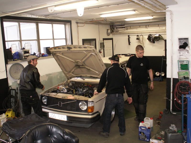

Nyss hemkommen från en 10 timmars garagedag /kväll.
I det stora hela så har det väl gått rätt så bra. Blev en timma eller två med lite felsökning och grubblande innan vi fick soppapumparna att starta som vi ville.
Men nu är den då provkörd!
Inga läckage eller andra konstigheter förutom att jag måste höja den bak samt spöa lite skärmkanter sen får vi åka ut och börja mappa på riktigt! :headbang:

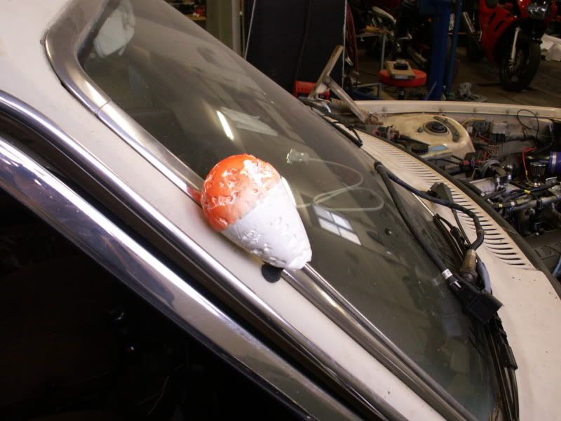

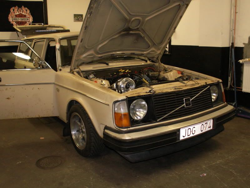

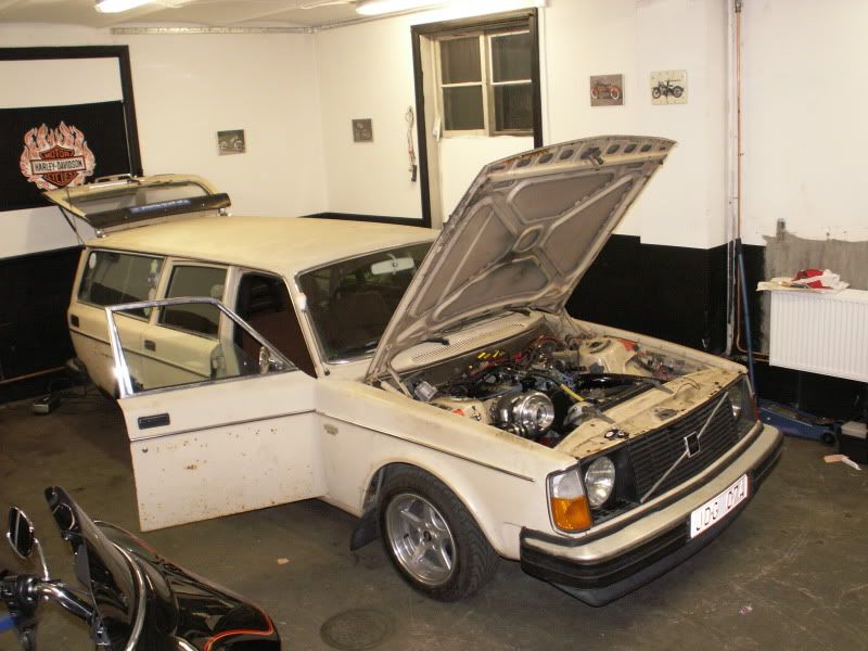

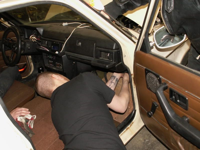

Skåpet får sig en rejäl sup inför kvällen :alcoholic:
Huven på plats efter att olja, glykol och en sista check att allt var som det skulle.
(notera figuren till vänster i bild, ingen vi såg under kvällen men på bild fastnade denna gestalt.
kan vara en ande eller en vålnad från en svunnen tid med tanke på klädseln :hihi: )
Sedan började huvudbryn :scratch:
Seedan var det som om något glimmade till i ögonvrån :roll:
en skinnpaj... nä, det var nog inget...

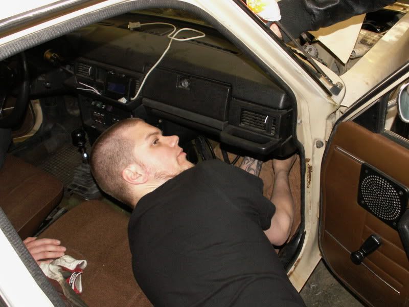

Nu till den mystiske skepnaden som ytterligare en gång visat sig bara på fotografierna från gårdagen
och denna gång drickandes Norrlands Guld med ett intresserat och glatt ansiktsutryck :shock:

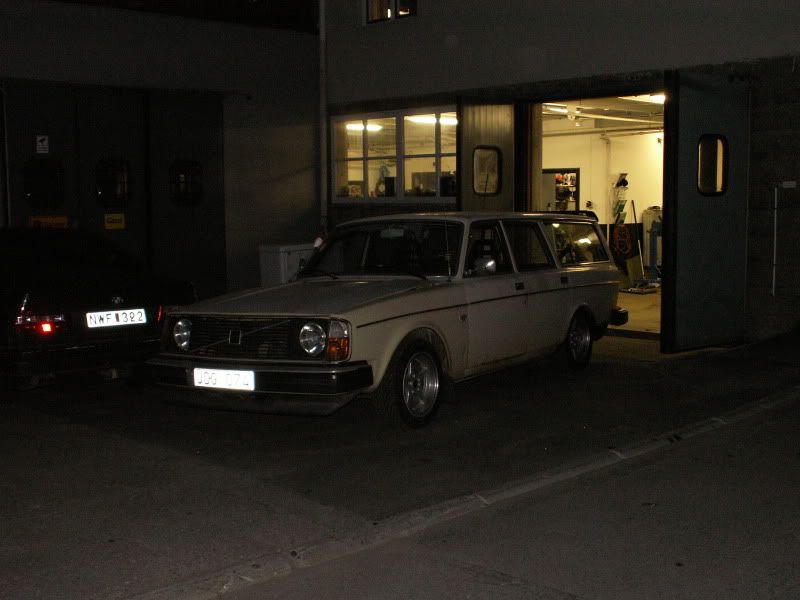

Sedan var det faktiskt uppstart och skåpet gled ut i nattmörkret och en polisbil samt en civilbil gled smög förbi under dessa 5min den stod utanför portarna :?
efter uppstarten ruppade vi några karter bort och fick den riktigt varmkörd och smög sedan tebax till garaget och första provturen gjord 8) :thumbright:

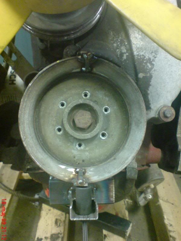

Hur vart din triggerlösning nu? Gärna nån bild! :wink:

Trigger lösningen ser fortfarande ut så här som på bilden, men skall förfinas en del
med en "styr hylsa" eller vad man ska kalla det som skall funka som ett stöd åt givaren.
Den skall träs på uppifrån och svetsas i underkant :thumbright:
Det var väl så det var tänkt Jonny ?

Precis som Evertsson säger så ska den förstärkas upp med en hylsa så den inte kan påverkas av utmattning.
Men allt verkar då funka toppen än så länge.
Ska bli intressant att se hur det håller sig när man börja stressa grejerna! :lakrits:

okej ! Det var ju en smart lösning!
En annan variant som både är enkel ock stadig är att ta ett rör som just går att trä öcer givaren, kapa till lämplig längd, snitta av den längsefter och bygg dit nån anordning som klämmer ihop röret! :thumbright:
Hänger ni med? :roll: Har nån bild nånstans annars!
