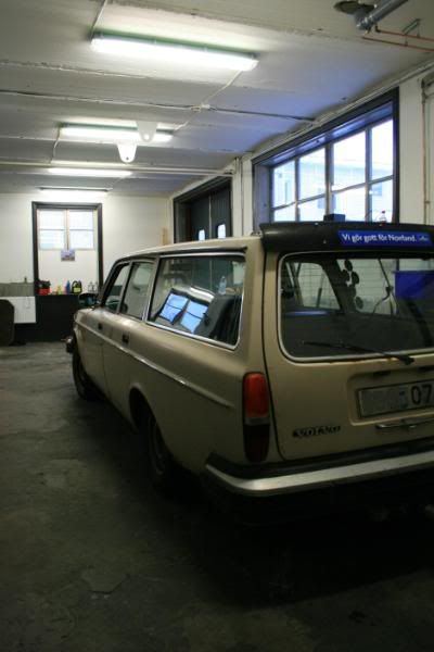

Nu är även Skåpet besiktad så nu börjar det roliga

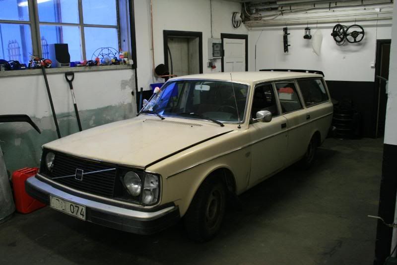

Här kommer nån bild på "Skåpet" Visst är den bara för vacker!! :hihi: :shock:
Har alltid tyckt att en kombi vore förjävligt fränt att bygga på.
Så nu när jag fick byta 140:n mot en sån så var ju lyckan total :alcoholic: :beerchug:

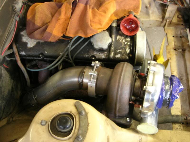

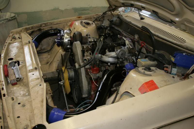

Blev en garage kväll igår så nu sitter ICn på plats.
Tryckrör låg redan på hyllan så dom var fort "Byggda" :hihi:
Grenrör och downpipe blev även klart sånär som på en wg anslutning. :wink:
Blev riktigt trångt med 3.5" nerpipa. Så det får bli avgasbandage så man inte bränner upp bilen.
Lite bildbevis då :wink:

Motorrummet börjar ta form

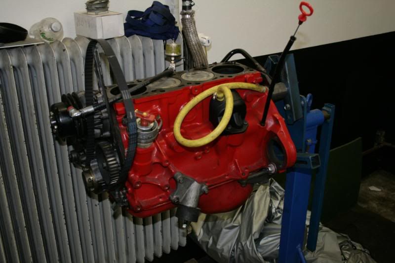

Blocket. Numera med orörda ET kolvar.

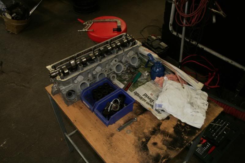

Toppen. Har mätat lite, så nu sitter man och väntar på att Lashcaps ska ramla in.
Underläggs brickor var slut på KG.
Nån som vet om det går köra med KL:s?
Är bugpack fjädrar jag kör med.

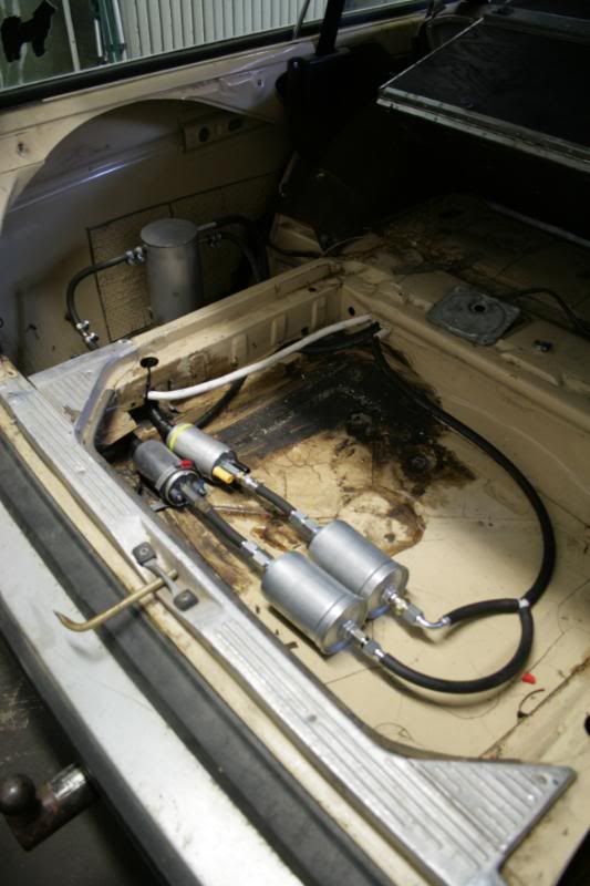

Soppasystemet.. Klart!
Blir kanoners när man lägger locket på och pappen på sidan kommer dit så allt döljs..
Slipper man trassla in pilsnerlådan i en massa soppa prylar :beerchug:

Grymt fint med Catchtanken nere i baljan och pumparna där under golvet! :thumbright:
Undrar varför jag monterade allt högst upp på alla grejer i min bil egentligen :scratch: :roll:
