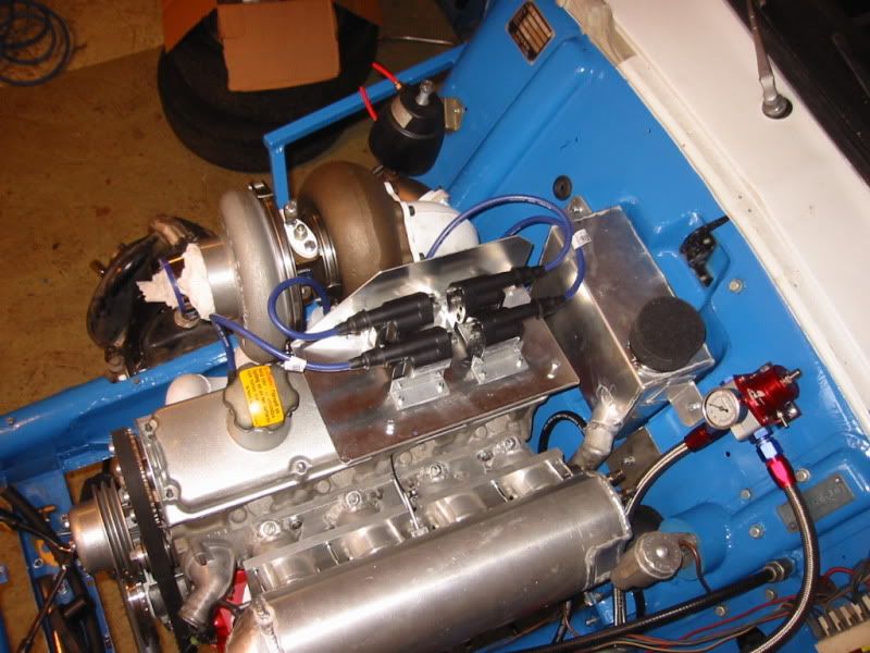

Jag och Fredde har "sommarlov" samtidigt så vi tog en tur ut till Mickes Motor och lånade spridar-flödes-bänken och kollade upp 9 st 1000 cc/min spridare som Fredde hade liggandes. 6 st använda och 3 st nya, men de flödade lika även om de använda hade sämre sprutbild. Fredde kanske lägger upp resultatet sen, men det är inte viktigt - de var hyfsat jämna både på fullt öppna och korta pulsvidder.

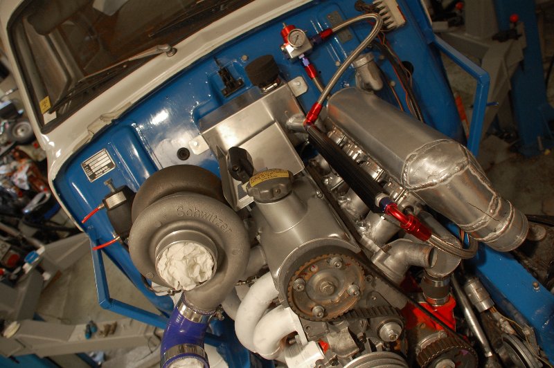

Fredde har kört på med bränslesystemet, jag tog nån kass bild bak till med blixt men det syns knappt nåt pga all fin svart färg som delarna är målade med, så jag får ta stativet med mig nästa gång och skippa blixten.
Här är en bild framifrån :
Sen ska det bli kul att se den här skapelsen rulla till vintern, missade den sist.

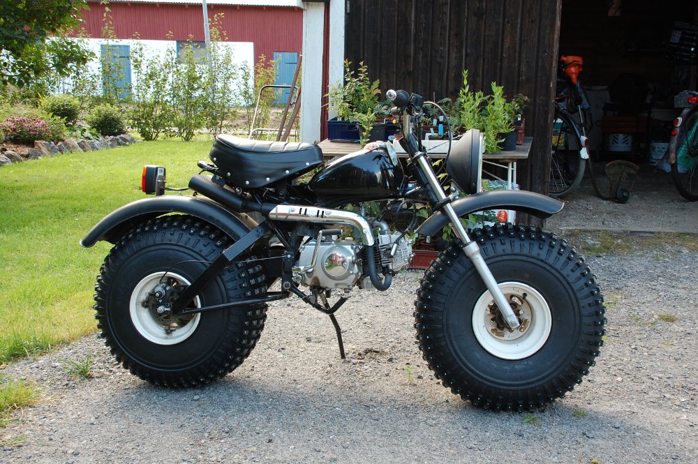

Lars, framlyktan kan se lite stor ut men det beror på att
det är en minibike!
/F
