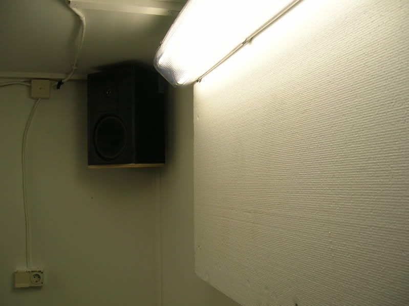

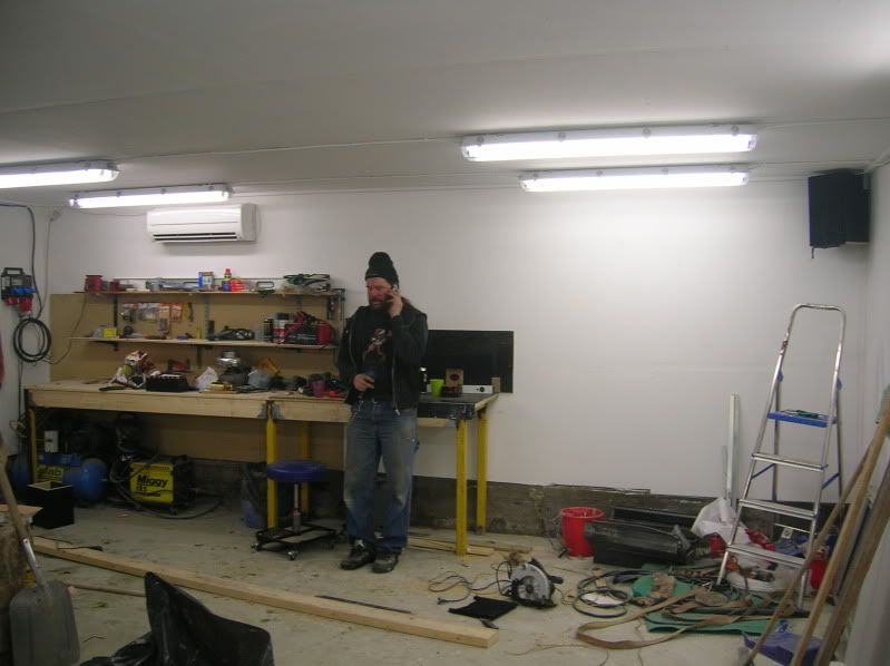

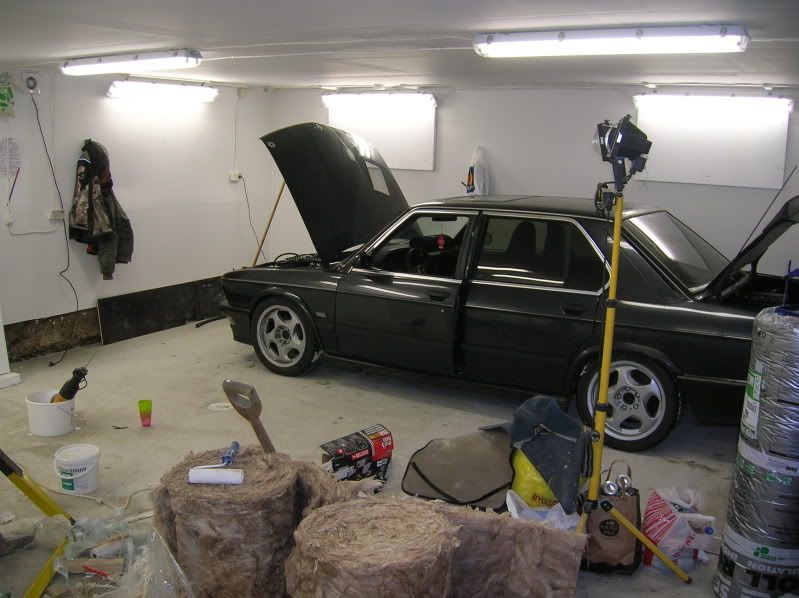

Nu börjar det dra ihop sig och garaget är påväg att bli klart, så nu är bilen inflyttad ett tag framöver :)
Wöhöw bogseras av vursting 343:an
Inne i garaget lite byggprylar kvar, man blir ju spyless på att se isolering :P

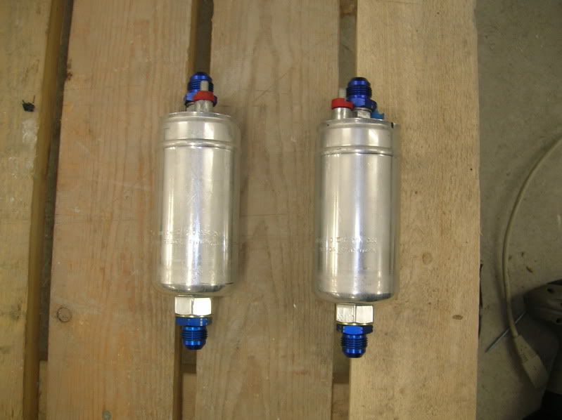

Fick med mig ett paket från posten .

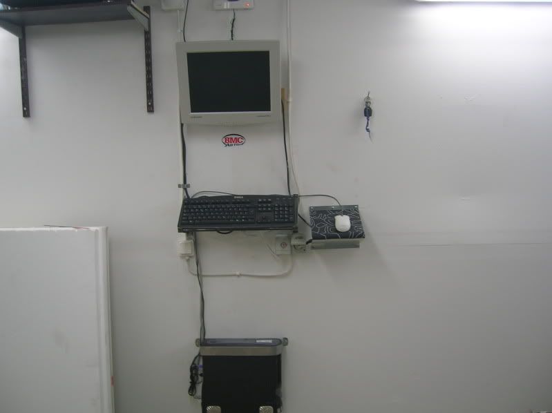

inte så dumt att jobbet bytte ut datorer och sålde dom gamla för 300pix, perfekt garagedator så man kan liveuppdatera på sävar :P

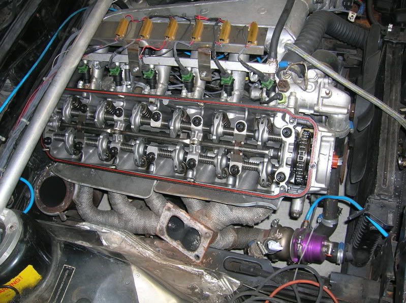

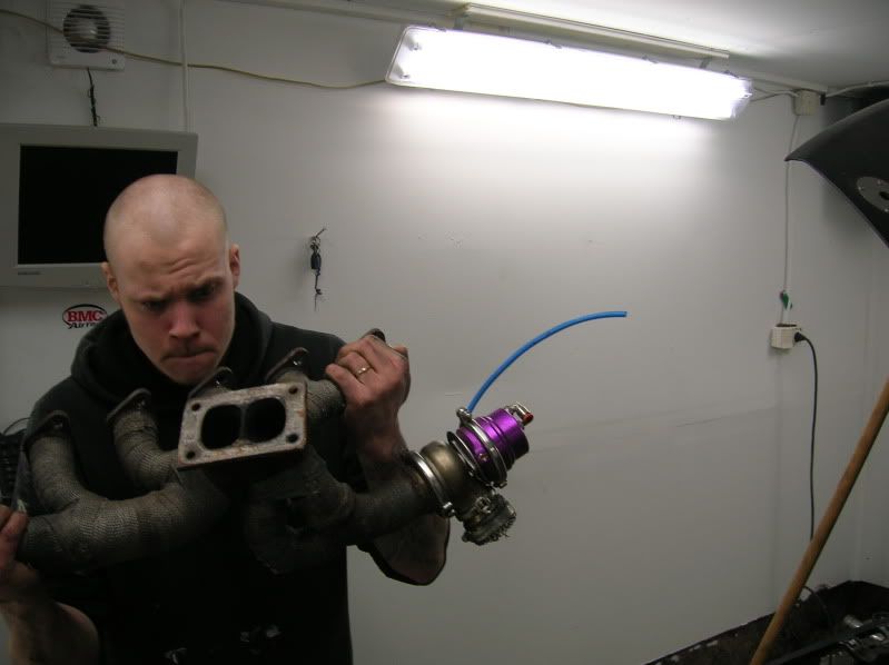

Riktigt pilligt att ta lös grenröret, tur det ska byggas nytt .
Ecke-grenrör 1-0
Effektförlust! :thumbdown:
För lite mer plats så kommer motorn hissas ca 10-15mm på grenrörssidan.

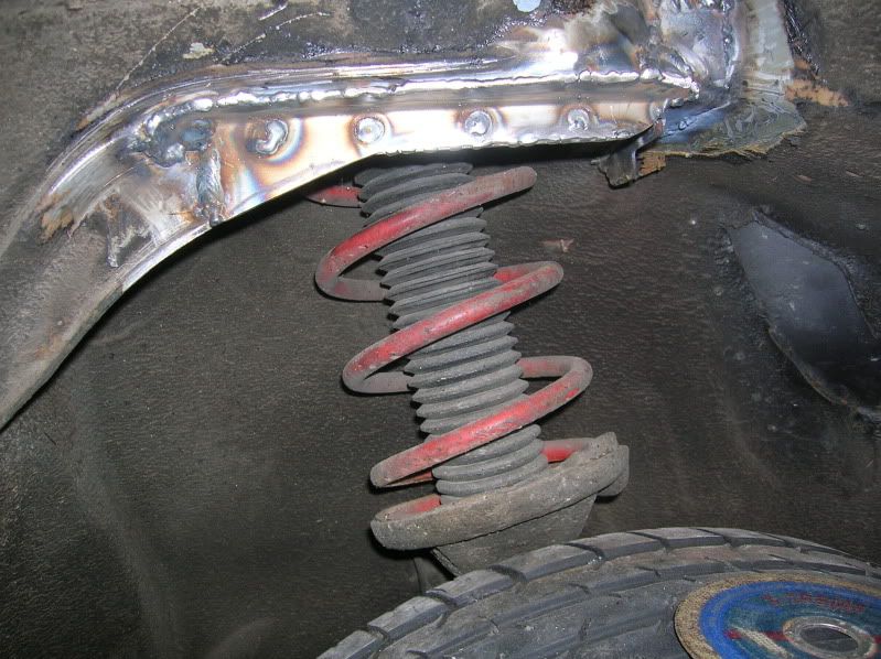

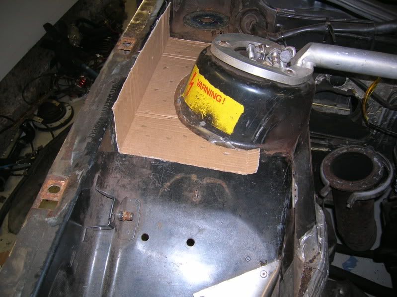

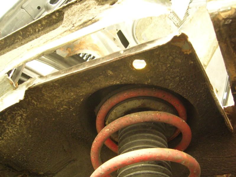

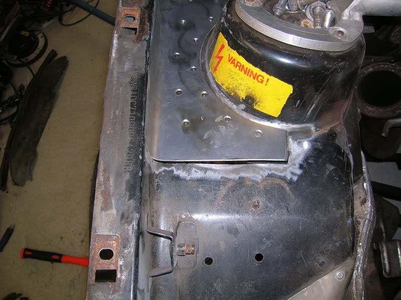

En liten update har börjat ta tag i rosten, verkar vara standard på e28:or att rosten äter sönder fjäderbenstornet.
börjat kapa ur kexet.

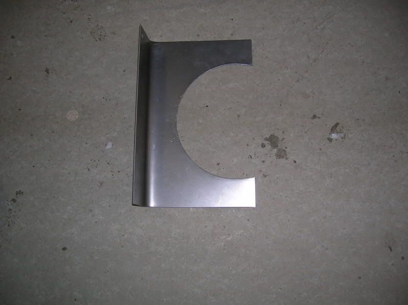

Mallar lite.
Slipat fram lite friskare plåt.
Plåtbit.
Kollar passningen vart hyffsat.

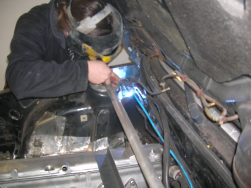

Tomas byter av en sväng och kör den jävulska esaben :)
ihopklätt från utsidan.
motorn hissad 10 mm på grenrörs sidan.

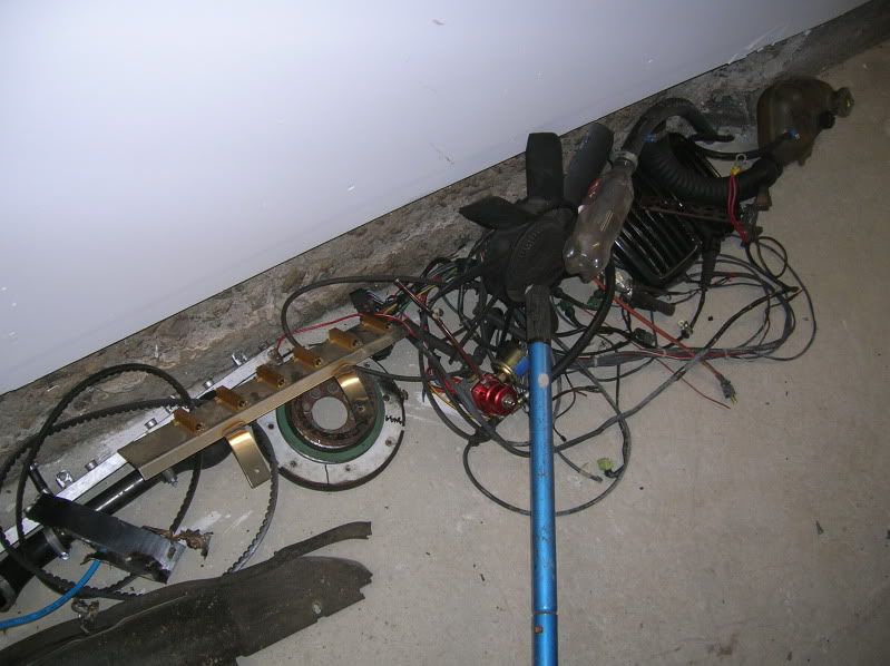

Sen roade jag mig att plocka bort vemshärvan fläkt å allt annat skit som ska göras om :D

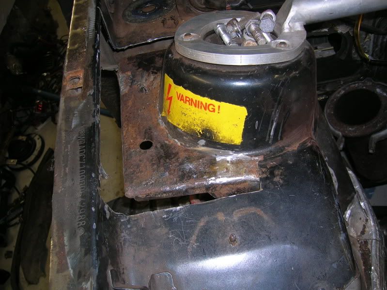

Även tyska "supersportbilar" rostar visst :roll: :P
Men efter lite pusslande så...
Ecke
Skärgårds-trimmare
Inlägg: 764
Ort: Umeå / Skärgården
Inlägg av Ecke »
Fan Tomas vart ju hur fint som helst :) (Anledningen att Tomas gör det är att jag var tvungen att åka till jobbet, så jag gav han fria händer. skulle absolut inte göra det bättre själv. Inte dumt att tjäna pengar medans nån annan stackare pysslar med bilen :p
