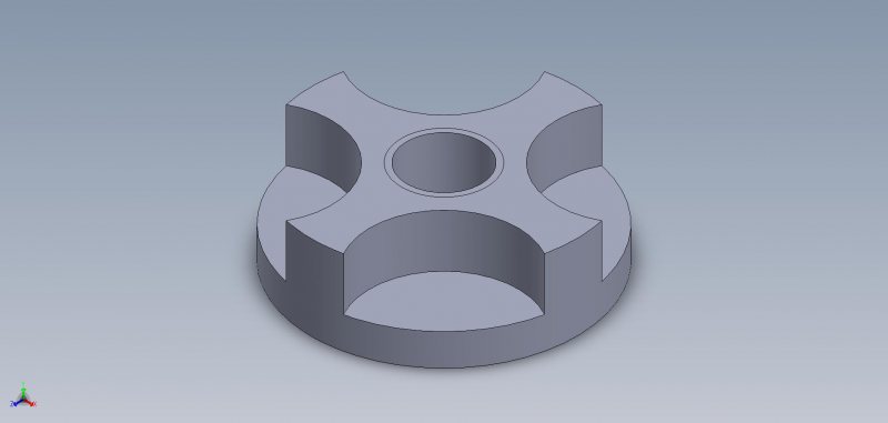

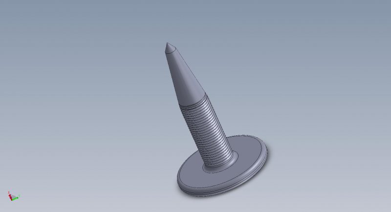

Har du nån bild/ritning, mått osv? Eller finns de på SBF.se? Och vad skiljer nya och gamla åt? Och hur många är det per hjul?Niklas Sandström skrev:Gamla nabben går på ca 6000/st och den nya 9500/st för 15"

Loop: Från början var det stålbrickor som var 3mm tjocka och 25mm i diameter, för något år sedan släpptes det så man får åka med aluminiumbrickor som är 8mm tjocka och med samma utstick på 23mm från brickan blir ju nabben 5mm längre då. Det senaste Professorn har nu är att han fräser i brickorna också.
Det är ca 150 till 170 nabb i varje däck.
