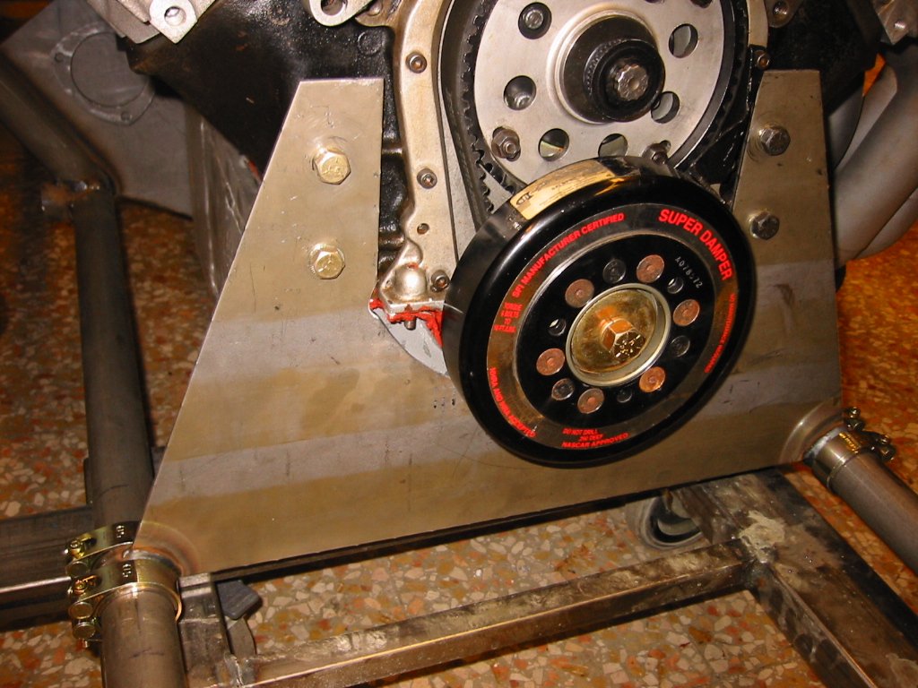

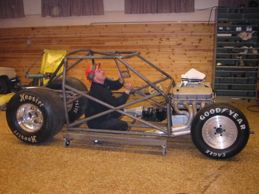

En liten uppdatering på lördagen (och nattens) jobb! :)
Vi lyfte av karossen för helsvetsning + div jobb
Skalet svetsas fast för alltid
Nu börjar man se hur förarmiljön ser ut
Främre motorplåten klar och monterad, "design" för smidig urtagning av motorn
Alla motorfästen helsvetsade och klara

Vi ska göra allt för att hinna! I slutet av April ska den vara körbar, då ska vi ner till Stockholm på första tävligen är planerna.
Framvagnen är på ytbehandling och vi har inte fått tag i rätt frontrunners än, så det sitter i lite grejjer för tillfället, axeln kommer i mitten av Jan.
