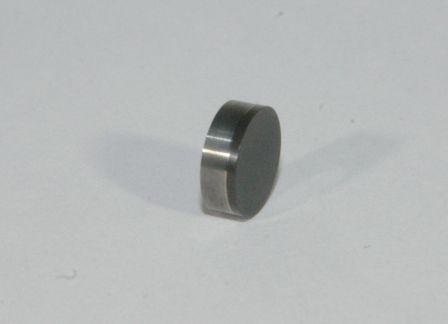

fugazi skrev:Ser ju otäckt bra ut...
Vad har ni för diameter på "fly-cuttern", hur många skär (radie på skäret?), varvtal/matning?
Vad blir det för ytjämnhet?
jag har en på 11" och en på 18" som jag brukar tils decking/planing, d står i helt runda skär, så d blir radie ja, CBN bits som dom heter, jag har forskjelliga typar for, stål, alu, alu/stål osv :)
mating varierar efter type finish, varvtal på 11" är 1000rpm, 18" cuttern anvendas med 750rpm
ytjämnhet blir som spegel om man vill, kan få den RA finish man vil efter hastighet osv :)
så ser skäret ut
