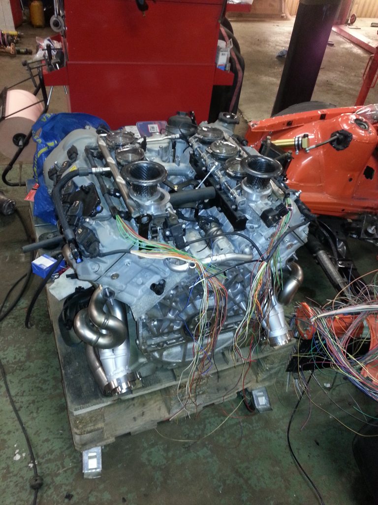

Lite grejer till V8:an.
Nytt lätt svänghjul
184mm Tilton treskivig koppling
Uniflow steg 3 portning av Unitek & ST (många delar blir det :) )
Vevstakar från PPM
Darton foder till blocket
Har inte fått hem kolvarna eller kammarna ännu men dom var på g.

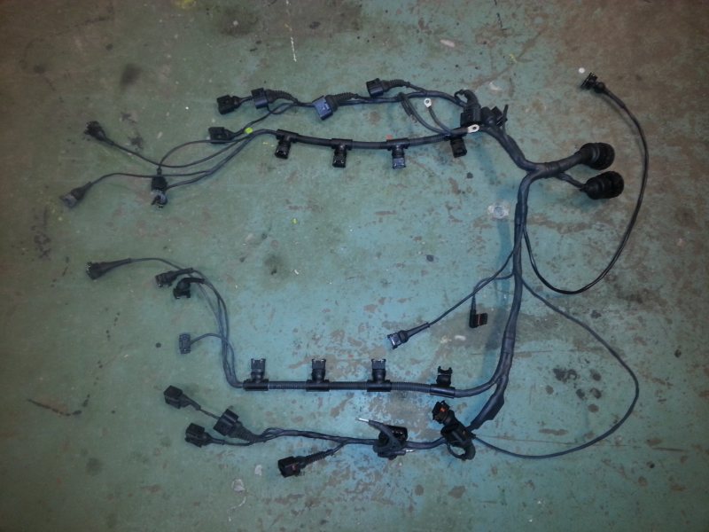

Sedan började jag tillverka en ny kabelhärva

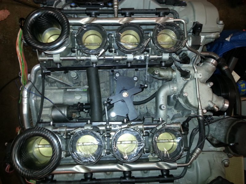

Gjorde ett gasreglage.
Elhärvan klar, det tog ett tag då jag ville ha den snygg och det är 50 kablar som ska igenom torpeden.
