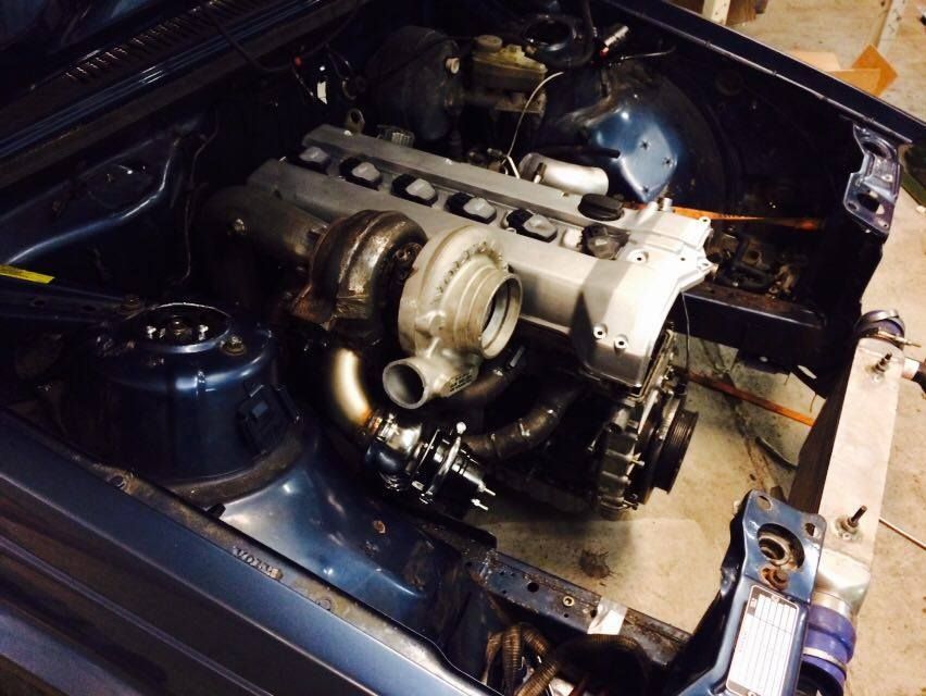

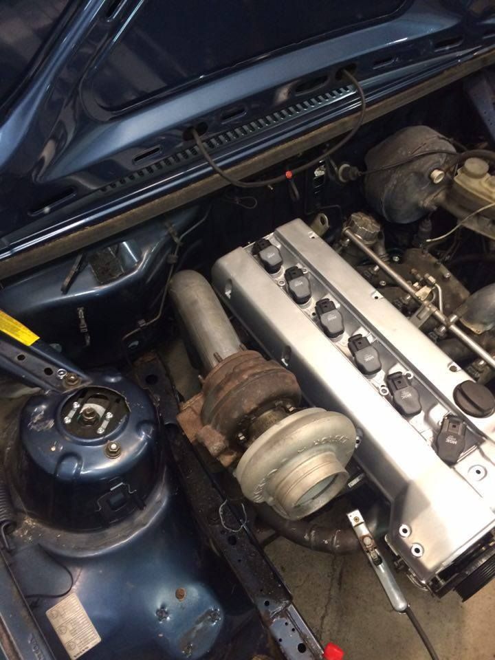

kymi skrev:Smutt grenrör,köpt ett kit,eller pusslat ihop delar från skrotlådan?Ser riktigt fint ut :-)
Kommer fungera, men varför inte puls-split och ett avgashus på turbon med twin-entry?
Tid, tid, och tid. Sitter twin-entry på turbon, det får jag nöja mig med iår.
Eftersom jag har fler motorer kan det ju alltid hända att man bygger en vassare bredvid med tiden.

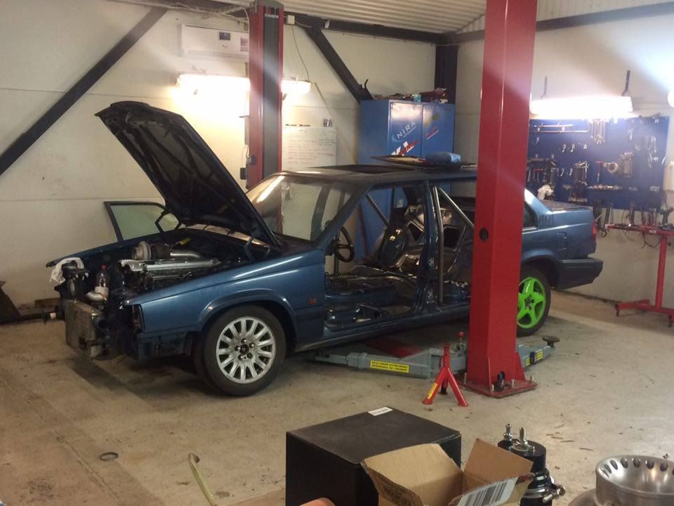

Tjena allesammans, nu är det jullov och hoppas på mycket garage :hihi:

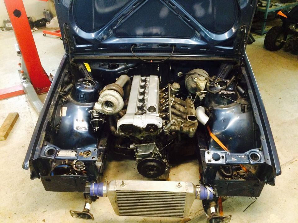

Fuel cellen är väll mer eller mindre på sin plats,ska helsvetsas och byggas lite stabilisteringsstag. :lol:

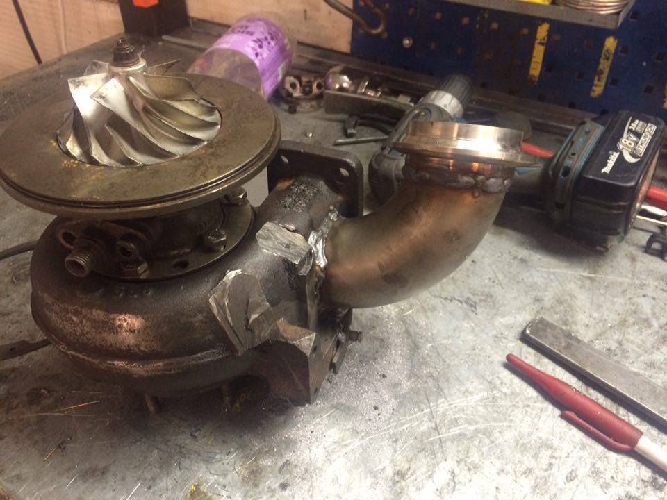

Drog fram svetsen och fixade ett hem till wastegaten,rätt nöjd med placeringen. Bara lite tajt :thumbright:
Resultat blev såhär. OBS det kommer inte sitta slang på kompressorhuset utan v-band med rör :lol:
Slängt på lite färg på buren,fyller i en gång till senare när jag tar resten av buren,DVS dörrsträvorna och detta.
Helheten.

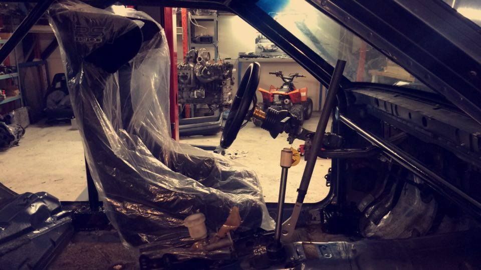

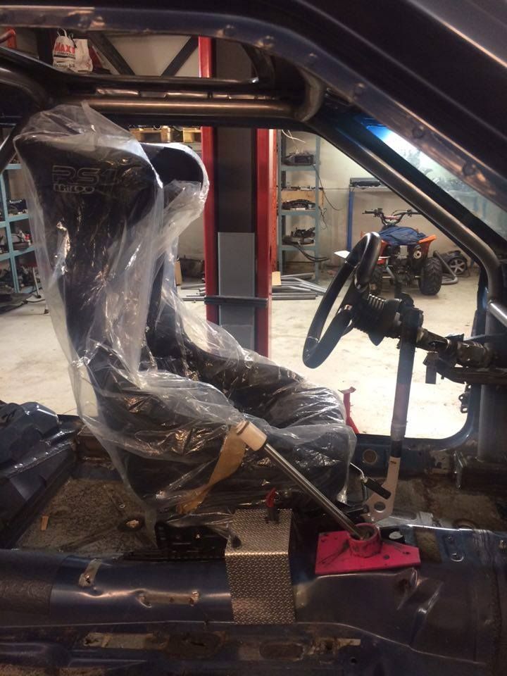

Byggt till mig en spak. :)

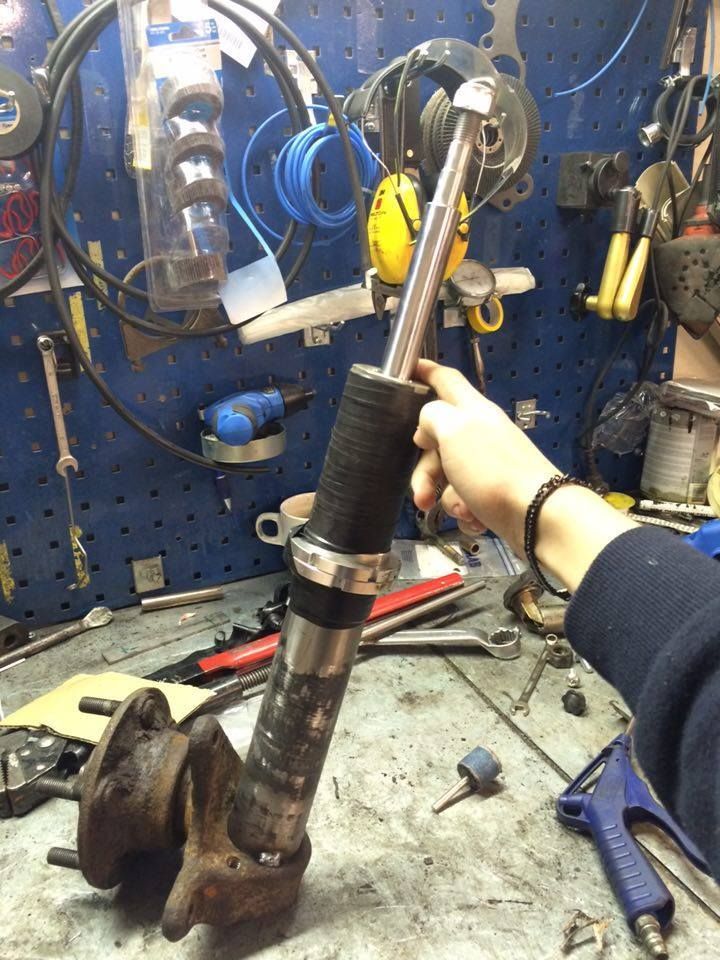

Kortare och hårdare dämpare som ska få ta ställning där fram :hihi:

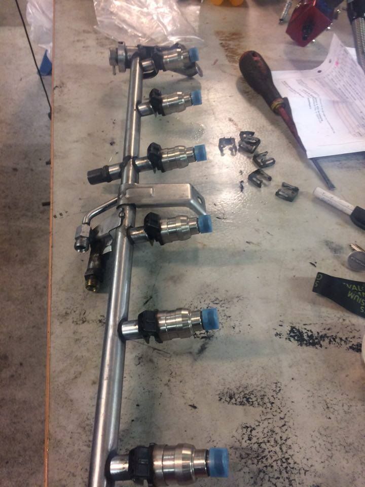

Trycket från pumparna draget och klambrat fram till fuelrailen.
Y-korset efter pumparna.
En nästan klar v-xlåds balk, ska dit med kuddar sen ska det helsvetsas.

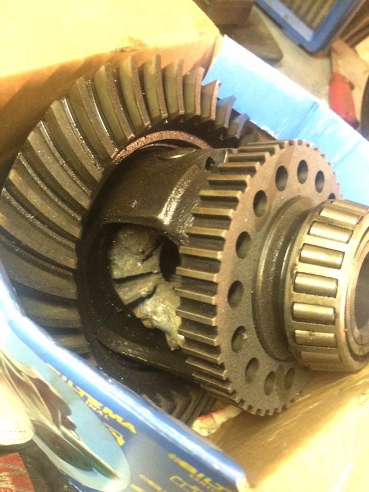

Bakaxeln ihopasatt. Blir nog att putsa till det senare, ingen vidare finish på den. :shock:

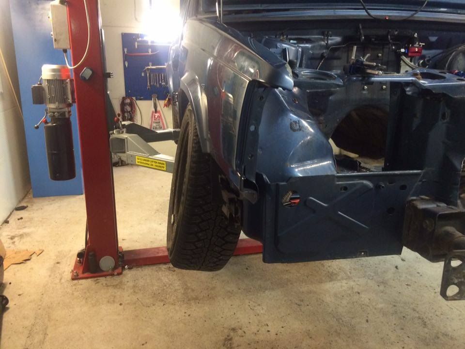

Du bör montera tankband, inget roligt om du krockar och tanken bara sitter i originalöronen.
Det är mycket stor risk att tanken då spricker vid fästena, med soppa läckage som följd, det är inget man vill ha vid en ev. krock.
Sen wastegaten, blir det inte risk för skenladd med så tvär vinkel och nära turbinen som du satt röret?
Men som sagt ett kul bygge.
Tankband ska inhandlas,det kommer självklart!
Har haft sådana vinklar på wastegatar förr, så det förväntar jag mig att funka. Men skenladd tycker jag inget illa om, det är gött :hihi: (skämt o sido)

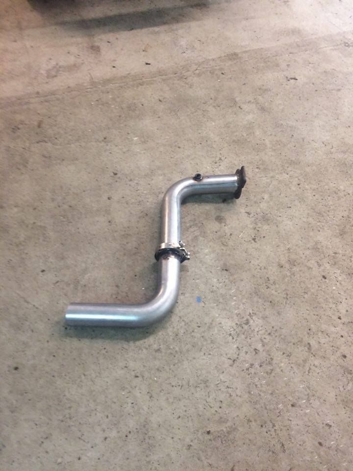

Ett styck kortat ben.
Och lågt, ja det blir det.

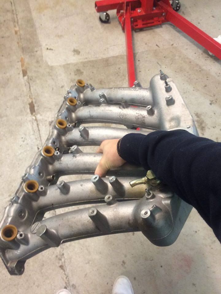

Ett rent insug.

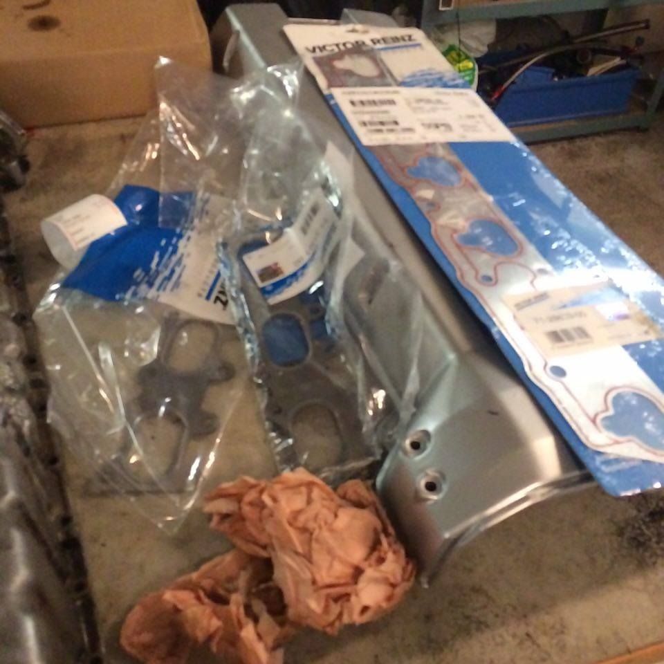

Lite packningar till motorn,så jag äntligen kan spänna fast skiten :lol: :lol:

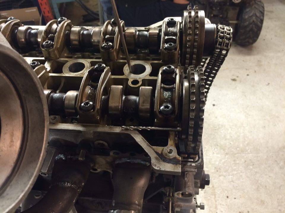

Efter många om och men fick jag motorn äntligen nollad.

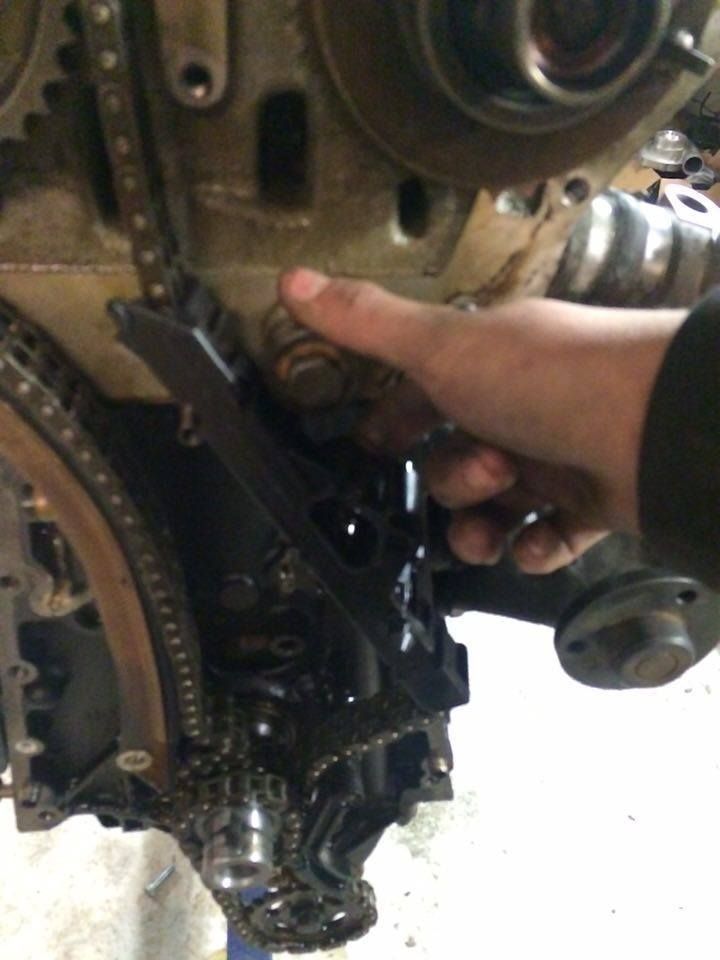

I lyckans ärende tar jag sönder ett ''löpband?'', tur jag har 2 till motorer,bara se glad ut och riva nästa :doh:

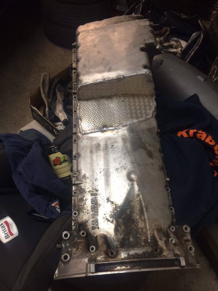

Sumpen svetsad och redo!
