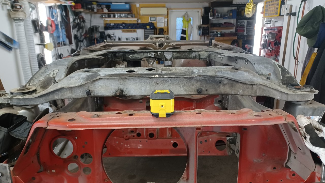

Stötte på patrull idag, tog bort krysset som jag haft för att hålla ramben och stötdämpartorn på plats. Provmonterade främre vaggan, ett hörn är lite off så jag får inte in den bulten. 3 av 4 bultar inga problem och vaggan ligger centrerad i karossen, kollat med laser, men vänster fram infästning ligger fel 10-15 mm snett bakåt. Så jag försöker komma på ett sätt att räta upp det hörnet så jag får in sista bulten, hela framvagnen är ju fäst i vaggan och den ligger centrerad så även om jag ändrar själva hörnet på karossen så gör det ingen skillnad på framvagnen eller dess inställning.
Måste bara komma på det smidigaste sättet att flytta hörnet 10-15 mm snett framåt så jag kan fästa sista bulten.

Jag löste det efter lite funderingar :-)
