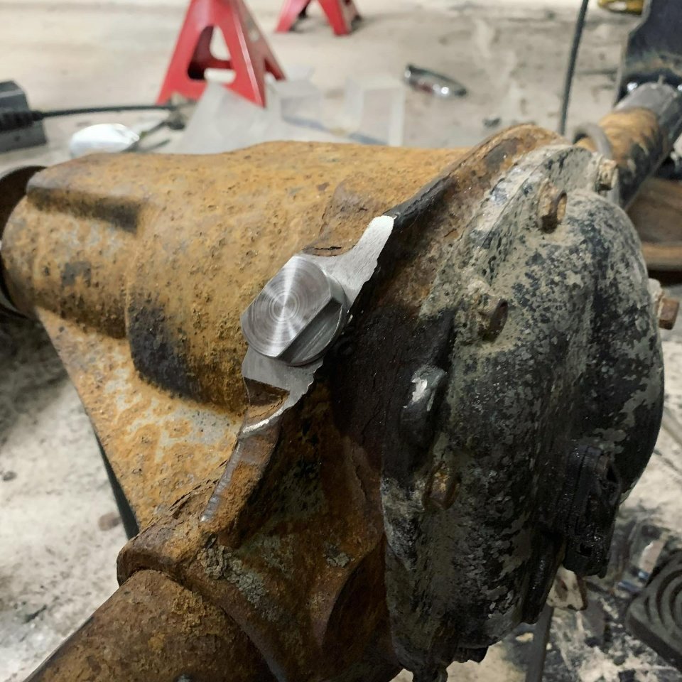

Försökte handborra men slutade med att jag stukade handleden, helt omöjligt att borra för hand när det tar ojämt.
Så upp i fräsen med skiten, säkert en timmes laborerande för att kunna komma åt, lite väl stort för min maskin.
Gängade hålet och svarvade till en plugg.
Efter lite inspiration från ett annat forum så kommer jag sätta en magnet i pluggen och se om det räcker med en planpackning för att hålla tätt.
Inte helt slöseri då eftersom den skulle både fånga upp skit och funka som dräneringsplugg.
Gängan är inte 100% så finns inte en chans att den håller tätt oavsett mängd gängtätning men den är tillräckligt stark för att hålla pluggen.
Hålet är då i botten av axeln, den är upp och ner på bilden.

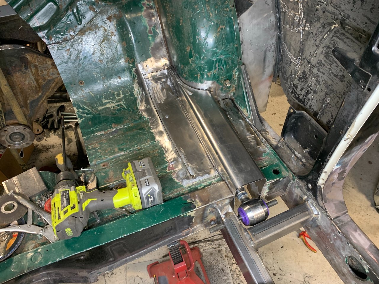

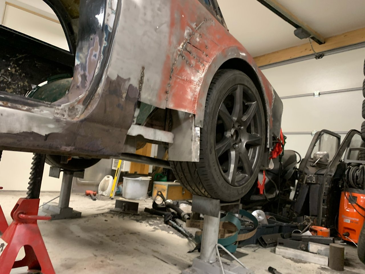

Känner mig relativt nöjd med ramen nu så passade på att helsvetsa allt som jag någorlunda bekvämt kunde komma åt, kommer förstärka ytterligare med plåtar vid senare tillfälle för att fördela krafterna mellan ram och kaross(inklusive den gröna balken som är rätt tunn).

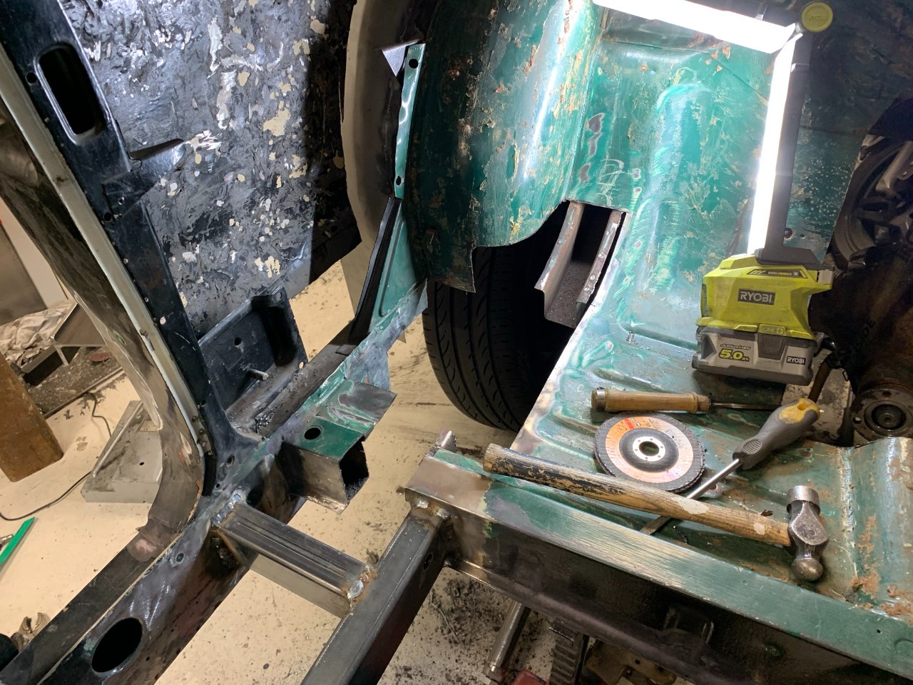

Sen var det dags att ge sig på det där med nedre länkarmarna, dom sitter just nu i översta hålet på axeln för "värsta tänkbara scenario" när jag måttar in allt.
För att få länkarna på plats fick jag kapa ur rätt så rejält i gröna balken och kommer behöva kapa upp ännu mer, den nya biten framför länkhuvudet tar en del av kraften från detta men kommer förstärka allt sen när jag "plåtar" igen allt.
Notera rostfläcken vid hjulhuset som jag gjort rent runt, denna och likadant på andra sidan har jag varit medveten om länge och har blivit dags att ta tag i.
Fick skala rätt långt bak som vanligt. Det har antagligen kommit in fukt via två genomgående muttrar vilket ätit upp yttredelen av balken.
Fick lite bråttom att runda av för dagen här men ska göra rent så mycket som möjligt och se vilka delar av balken jag behöver byta så jag kan plåta igen det sen.

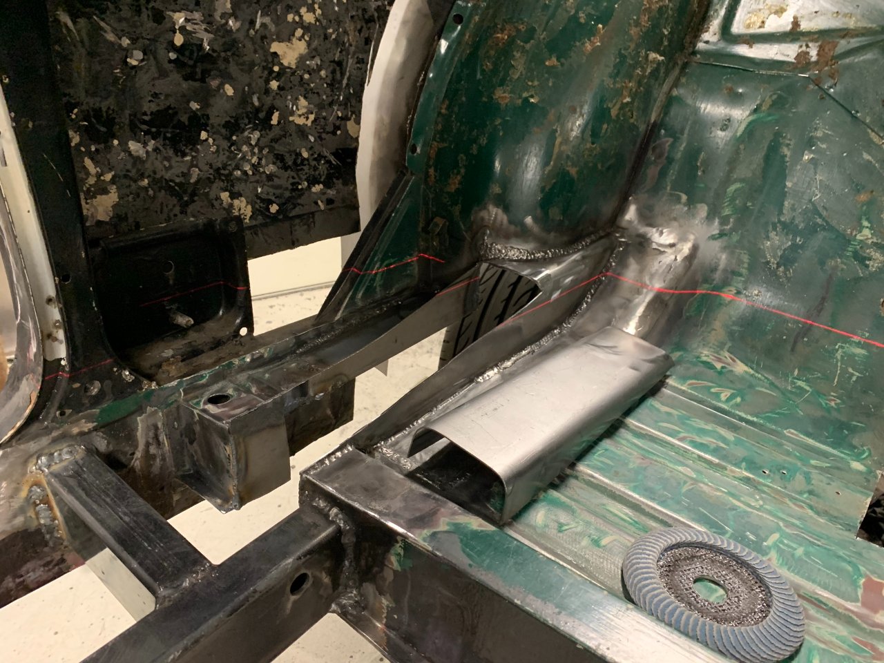

Nya rambiten insvetsad med en liten intern stötta för att hålla formen, kommer förstärka den utvändigt i efterhand.
Tog äntligen beslutet att kapa gröna balken helt så jag kan arbeta vidare på en ny bit där.
Rätt så utmanande att försöka tänka fram en form som täcker igen "hålet" på ett snyggt sätt men även anpassar sig efter nya upphängningen, hade såklart varit lättare att bara ersätta plåten som jag tog bort men då hade länken definitivt slagit i vid full infjädring.
Så det här är nuvarande prototypen.
Försökte göra mjuka böjar ovantill för att matcha övrig form bland all plåt, skar sig mindre än vassa knäck tyckte jag.
Fortfarande mycket jobb kvar på denna bit innan jag kan svetsa in den men känns väldigt lovande.
Är riktigt frestad att pressa in något veck/form i ovansidan men vettefan om jag vill riskera att deformera biten.

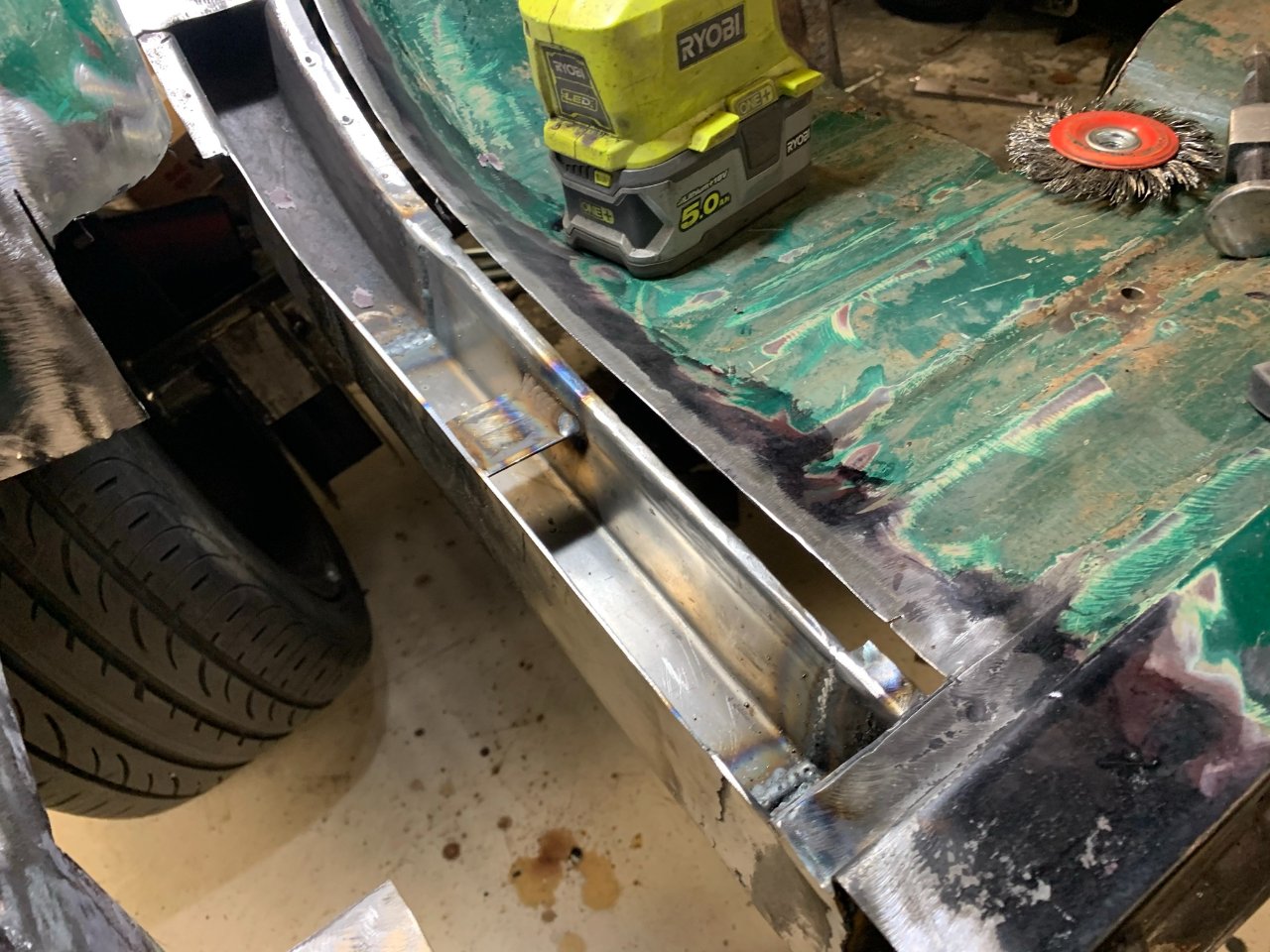

Fick dit nya rambiten någorlunda OK, ena sidan ska inte ha "vinge" för punktsvets men hade tänkt att ha på den andra sidan.
Råkade tyvärr kapa den lite kort när jag tänkte fel men det är inte hela världen eftersom jag ändå MIG-svetsar underifrån.
Det som gjorde mig redigt frustrerad är detta..
Efter vad som kändes som en evighet hade jag äntligen bockat alla små vinklar på golvplåten, passade rätt okej och svetsade in den rejält.
Inte förrän jag svetsat klart inser jag att den är 2cm högre i framkant än andra sidan. :evil:
Får se hur jag ska åtgärda detta, kapa ur känns inte som ett alternativ.. Men kan kanske kapa längs sidorna och böja ner tunneln så att säga.
Fortsättning följer..

Lyckades tvinga mig ut i garaget för att rätta till mitt misstag. Ingen idé att grubbla på det.
Kapade av hela toppen och började slipa ner och passa in den igen.
Nu är det nära nog för min del!
Äntligen klar med dessa tråkiga bitar och kan hoppa tillbaka till att passa in bakaxeln ordentligt.

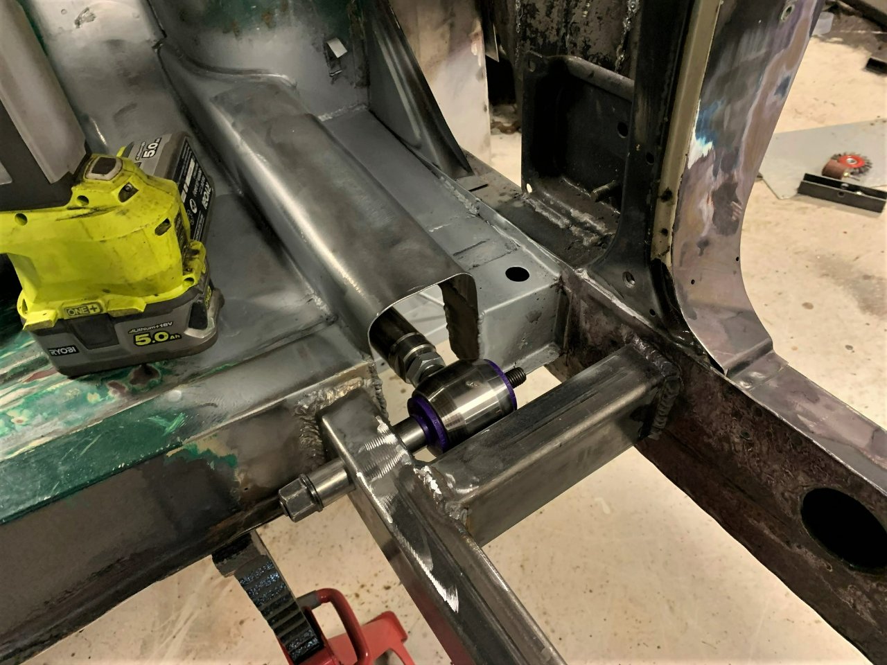

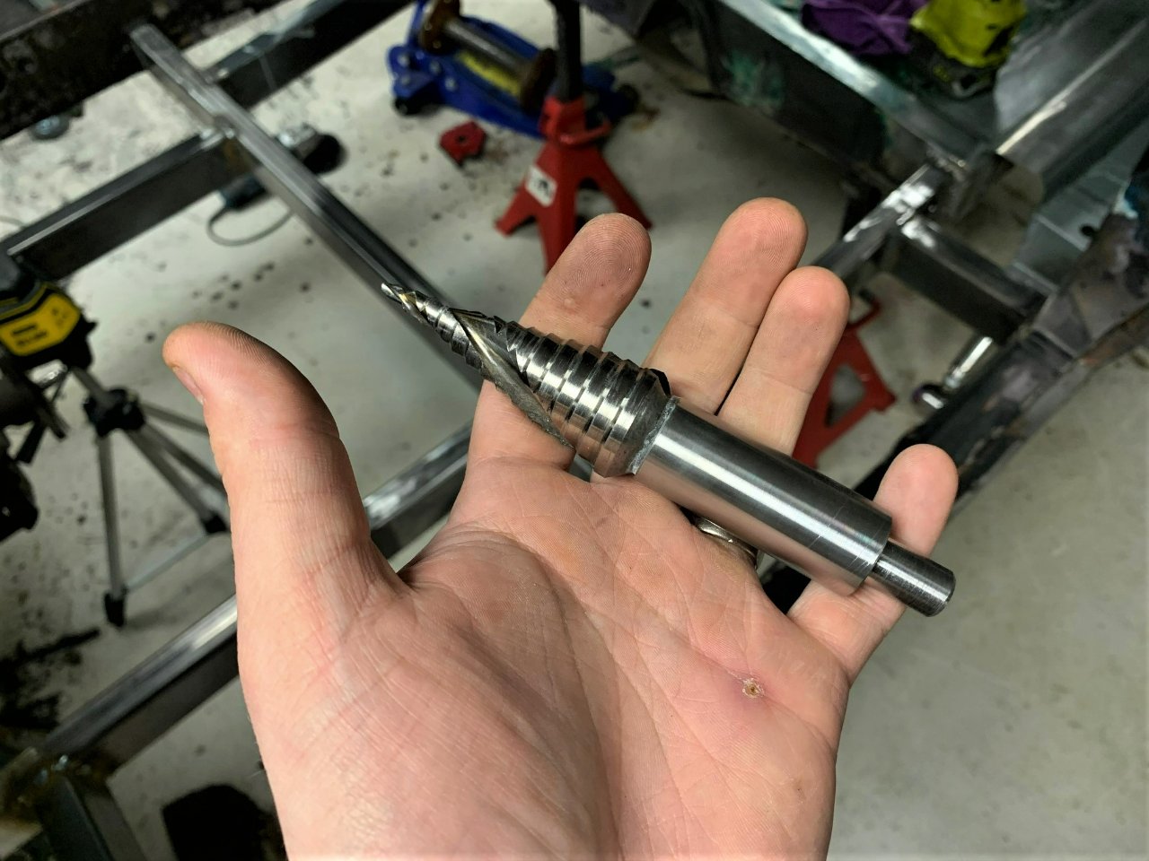

Behövde borra lite större hål genom ramen, fick bli en specialförlängare till stegborren.
Betydligt roligare att leka med svarven än att laga rost. :D
Första versionen/testet med 25mm hylsa(14mm invändigt).
Klarar säkert skjuvkrafterna men tycker inte det ser snyggt ut. :roll:
Oproportionellt mot det biffiga länkhuvudet.
Så gör om gör rätt, borra upp till 30mm och svarva till en ny hylsa.
Nu är den 39mm till höger mot länkhuvudet och sedan 30mm genom ramen.
Tyckte detta såg mycket bättre ut, och ja, det kommer enbart ses underifrån men detaljer är viktiga. :lol:
Vinkeljärnet till höger är lite work-in-progress, kommer snyggas till en hel del innan jag svetsar den på plats.

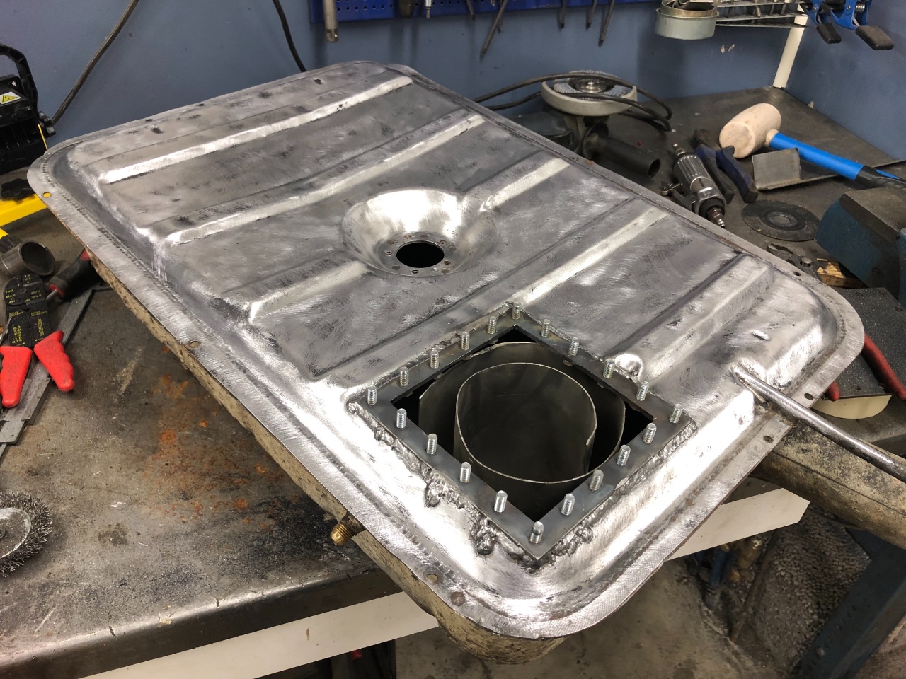

Kan man återanvända original tank utan att riskera soppabrist om man råkar köra lite väl aktivt och har lågt i tanken?
Markus
Inlägg: 900
Re: Totalombyggnad Volvo Amazon -65
Inlägg av Markus »
Nu vet ja inte riktigt hur tanken ser ut på en amazon men såhär gjorde ja på min PV, jag vet inte om de fungerar än men i teorin känns de bra i varje fall. Returen går ut mitt i spiralen och där sitter även pumpen.
