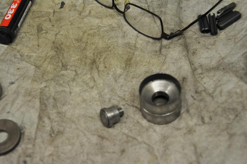

Vad kör du för setup på toppen, stummade tryckare eller hydralprofiler?

Kör med stummade original tryckare med arga kammar.
