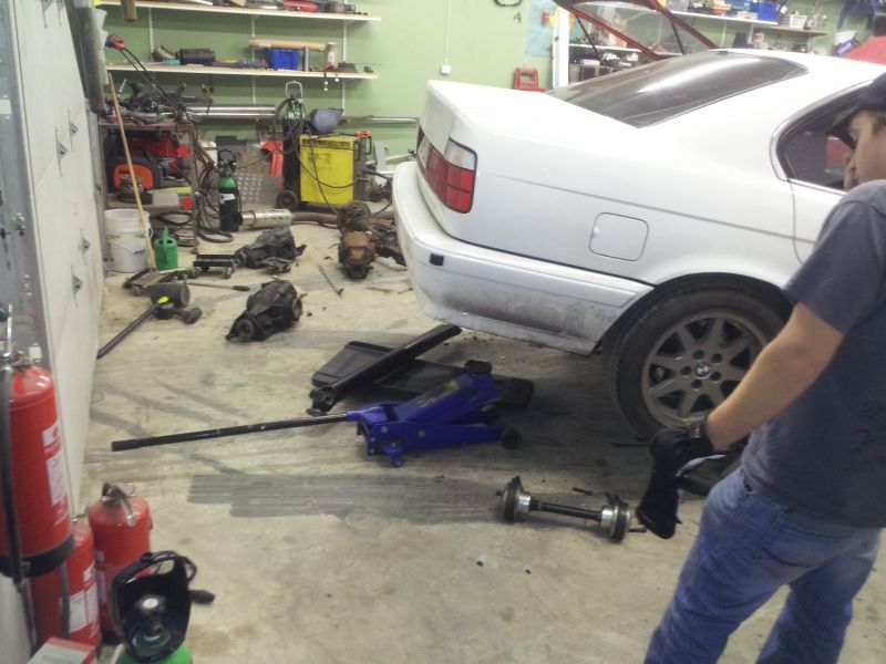

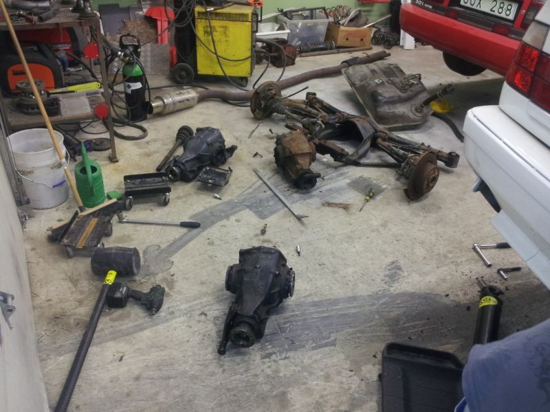

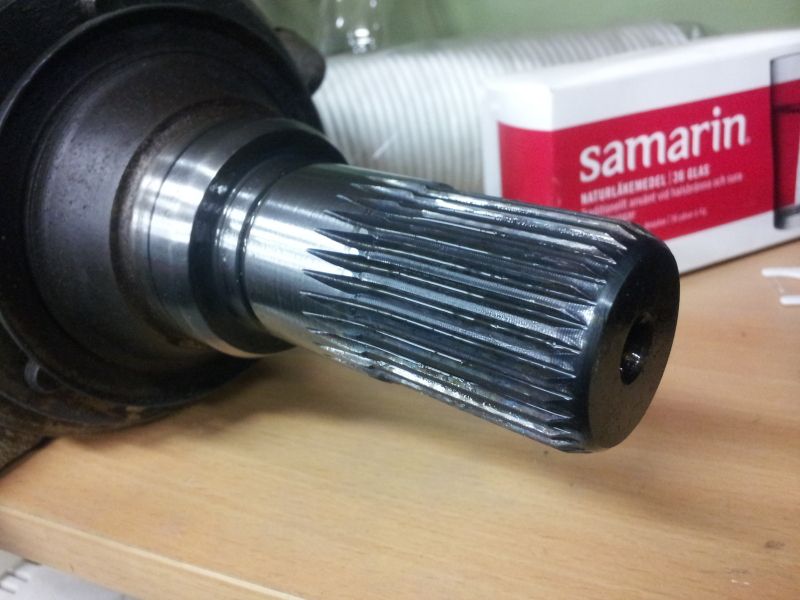

Har haft VM i bakaxelmek igen i fredags och har nu mer eller mindre konstaterat vad som är fel!
Upptäckte att jag vridit splinesen i utgående medbringarna litegrann som suttit i min gamla org. diff
Svårt att få på bild, men dom har vridit sig lite längst in

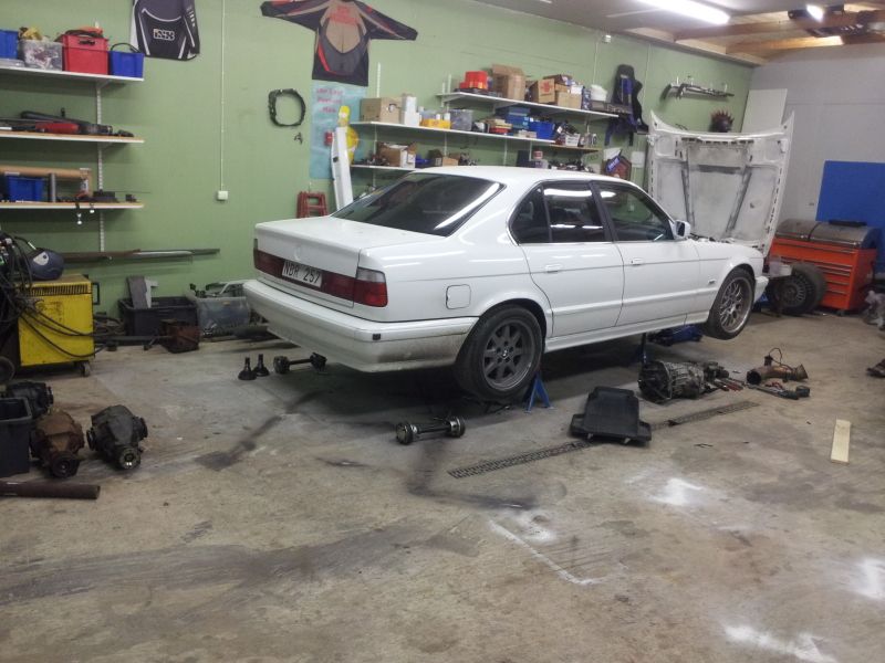

Så åkte och hämtade en obromsad diff av en polare som jag nallade medbringarna från och monterade dit dom för säkerhets skull!

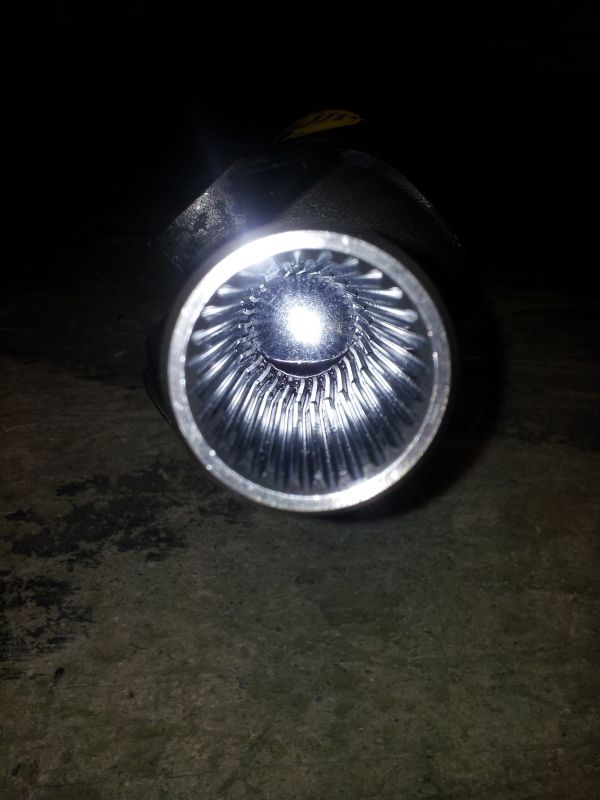

Var också lite fundersam om varför yoken ut från växellådan inte gick att skjuta in i botten mot p-boxen som det gått förut, Så undersökte det litegrann och konstaterade att det inte var nåt fel i lådan då det inte fanns nått som kunde ta i inuti lådan..
Kikade då in i splinesen på yoken... Jag behöver nog en Chromemoly yoke tror jag

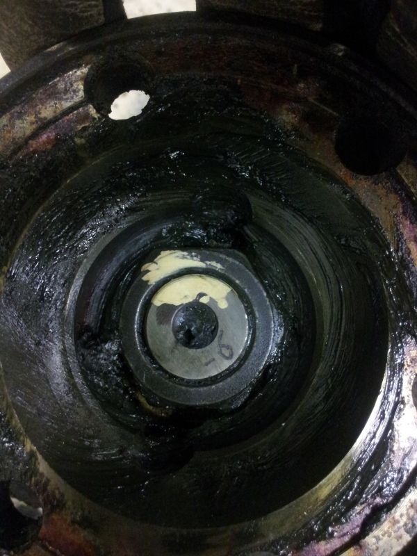

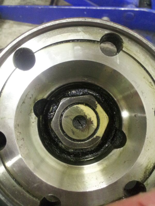

Här har vi nog felet på varför det lever om i bakvagnen, Muttern ser ut att vara dragen förbi var den suttit tidigare
Gämförde mot diffen jag hämtade av polaren som ser ut att vara helt orörd
Och den går runt hur lätt som helst, kan som dra lite fart på medbringaren så den snurrar en bit själv tillochmed, M5 diffen går bara att vrida runt för hand ..
All denna förvirring beror på att jag utan att tänka mig för var och mixtrade med min orginaldiff innan jag fick hem m5 diffen, Hade då lös medbringaren och drog sedan fast den med allt mutterdragaren kunde
.. Så inte konstigt att den också levde jävul när jag testade med den igen som jag "visste" funkade bra
Aja, har en annan diff på G till den nu iaf!

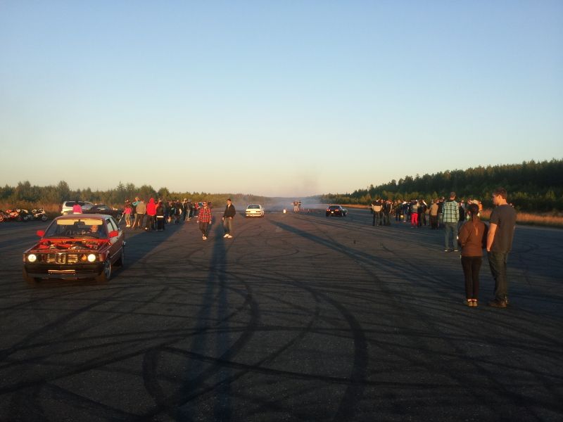

Var till Boden i Lördags och rejsade lite ! Mycket roligt, Träffade mycket nytt och trevligt folk dära
Alltid kul att lära känna lite fler galningar som en själv
En Gatbil kör man väl givetvis till rejsen?
Så vi lastade in oss i bilen och drog 23mil enkel väg till Boden!
Resan gick helt utan bekymmer
Väl framme så visade det sig att det var mycket fin uppslutning med bilar och folk samt Klockrent väder!
24 Startande bilar tror jag det blev i stegen

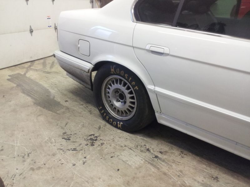

Såg När jag kom hem att slicksen jag körde med var heeelt slut dessutom, Korden var framme i mitten ..
Så jag provade att kränga på mina 10,5" Hoosier däck på samma fälgar, vilket gick utmärkt

Du har inte lite för mycket luft i däcken då den sliter ut däcken i mitten?
Såg även så ut på racet att du hade lite för mycke luft.

Hedningen: Nej det tror jag inte , åkte på ca. 0.8bar i däcken, Tror dock att däcken sväller rätt mycket över mitten på däcket när dom för lite snurr, så de slits mer där.. Känner rätt tydligt att bilen stiger i baken när man värmer däcken
Klämde på 10" slicksen, Satt som en smäck (dock på för smala fälgar nu egentligen) Har inte heller hunnit provköra med dom heller ännu då det inte är riktigt ordning på bilen
Betydligt hårdare/styvare däcksidor i dessa jämfört mot de gamla M/T däcken, Ska tydligen funka bättre på en tung bil som jag har!

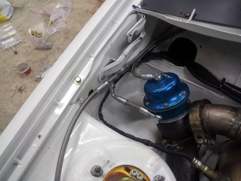

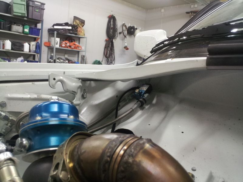

Har fixat lite nya slangar till laddtrycksregleringen, Då de gamla har behagat att smälta titt som tätt
Blev rätt nice!
Kopplade även in en Pwm-ventil för att styra laddtrycket! , Har haft problem att trycket skenar på högre växlar tidigare som jag tänkte försöka reglera ner med ventilen, Dock verkar fenomenet ha försvunnit när jag monterade i 3.91 utväxlingen i bakaxeln?! , Visst den går lättare än med 3.45 diffen.. men sån extreem skillnad känns det som att det inte borde vara.

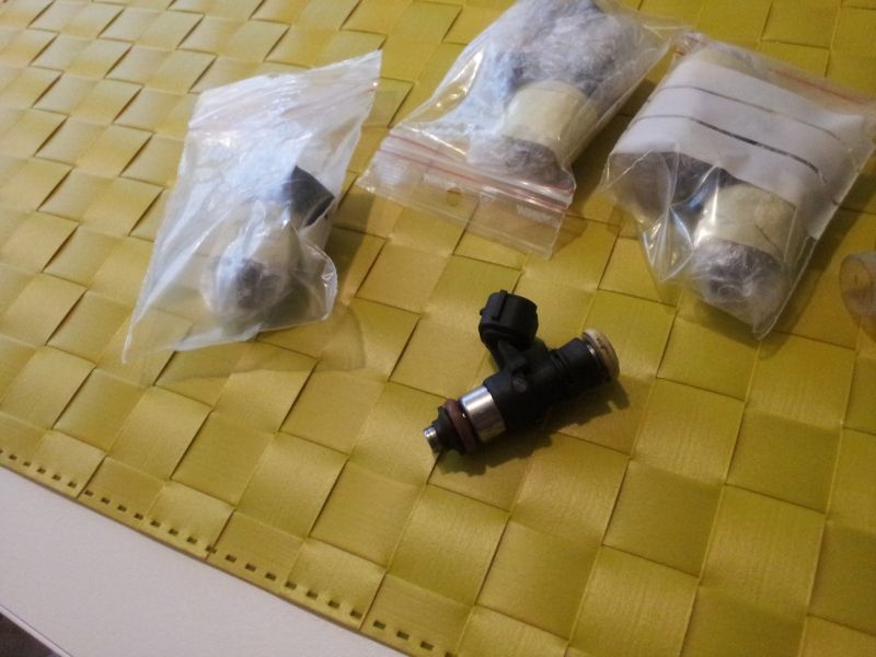

Fått hem ett par schyssta spridare också

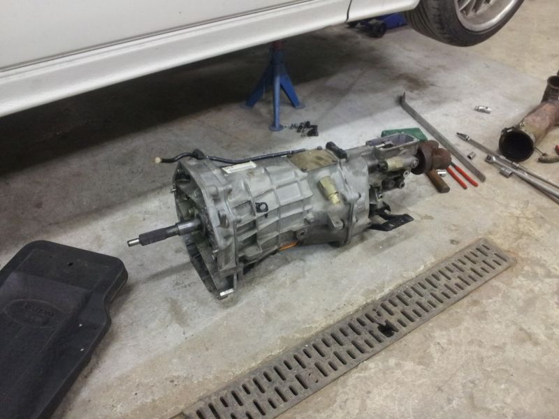

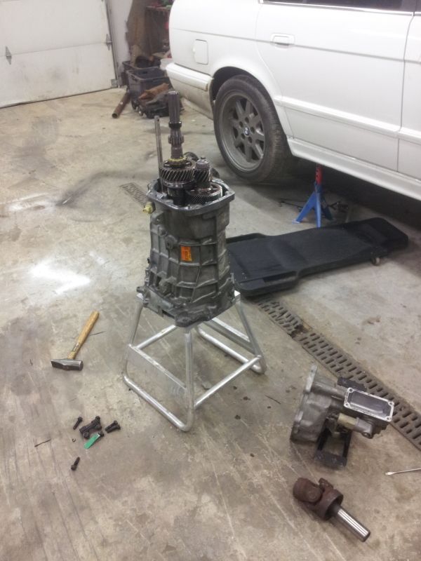

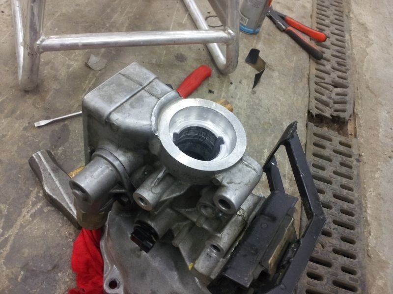

Har haft lite trevligt i garaget också, och återigen mekat i bland annat den där förbannade bakaxeln
Aset till växellåda har varit ner för lite service också!

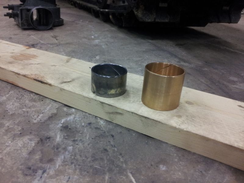

Bytte bussningen som utgående Yoken glider och styr i
Var förvånansvärt lätt att meka i lådan såhärlångt iaf
Rätt stor skillnad på gamla och nya uppdaterade bussningen!

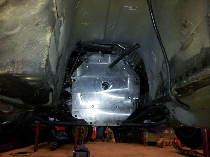

Mycket smidigt att meka lös lådan när man har adapterplatta
Hela kopplingsystemet blir kvar, så är bara å muttra lös lådan å dra ner den!

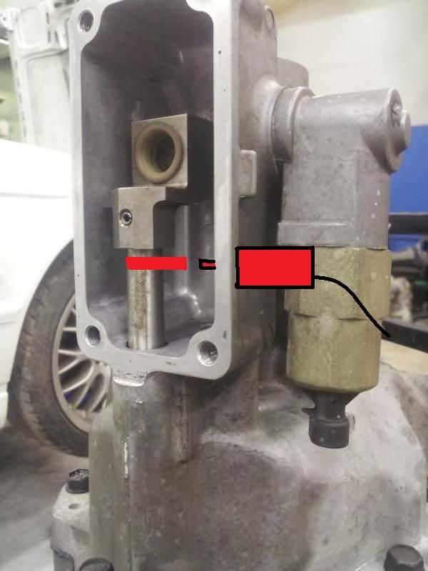

Paintade lite på hur jag tänkt
Alltså fästa nån slags stålbit på växelföraraxeln, Sen ha nån slags givare som ser metall..
Tanken är då att givaren ska se metallen i neutralläge och alltså "cutta" direkt jag drar spaken urväxelläget och givaren ser metallbiten, Vad tror ni?
Edit: hmm... Kanske inte alls funkar med en vanlig låda med sneskurna drev, är nog svårt att dra ur växeln på fullbelastning nog mycket för att givaren ska cutta.. kanske går om man har en väldigt känslig givare som reagerar direkt spaken rör sig minsta lilla, men då är ju frågan hur driftsäkert och bra det lär funka

- Kadett4wd
- Inlägg: 10199
Re: Moggah's Bmw 535 Turbo (M-Power) - Race i Boden
det kan fungera, bara gör den lite med radie så den ser alla växlar när stången är vriden.
Men,, kan bli bökigt om det är svårt att komma åt, du kanske behöver justera 'längden' på plåtbiten.
Jepp, tänkte göra det men var svårt att rita ut en radie på bilden
..Kommer åt rätt bra igenom växelspakshålet i tunneln, så det borde nog gå rätt okey!

varför sätter du inte en brytare på kopplingspedalen seriekopplat till en annan knapp till shiftcut? då har du shiftcut bara då du vill? för antar att du ändå måste använda kopplingen iåmed växeln är svår att få ur under full belastning? därför förstod jag inte riktigt varför du ska ha cut i neutralt läge?
Tänk på att när du bara har en givare måste du köra tidsbestämd brytning, ska du liks göra det montera 2st.
Viktorp: Iden med shiftcut är att kunna växla utan att koppla, så fort jag rör spaken så klipper den motorn snabbt så jag får ur och i växeln igen bara genom att slita i spaken
robban: Du tänkte så jag har en givare för växel framåt och en bakåt ?
Kan stämma att man måste köra på tid, men borde ju kunna trigga på att den klipper när signalen stiger och kopplar in igen direkt signalen faller? , blir ju som samma sak som med dubbla givare, fast det blir bara tvärtom med signalen. eller sprutet kanske inte kan ta in en sån signal ?
