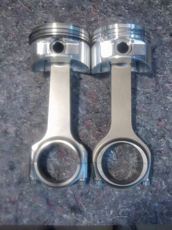

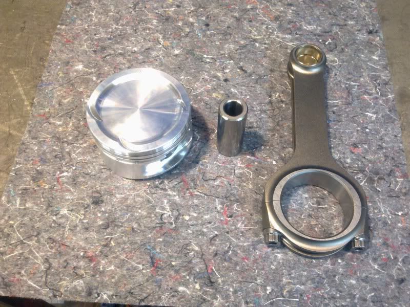

Slänger upp lite bilder på lite småprylar som ligger å väntar på racesäsongen
Äntligen har jag en komplett uppsättning klubbor att hänga i motorn
Nu väntar jag bara på att han på motorverkstan som brukar grejja borrningar m.m åt mig kommer hem från staterna så ska jag borra blocket
Gamla kombon till vänster, nya till höger
Färdigt förstärkt, toppdäckat och O-ringat block som står å väntar på borrning då. Stort tack till svarv å fräsgurun för jobbet som gjorts på det hittills!
Ny utväxling. Ligger å väntar på samme man som är i staterna.
Nytt urtrampningslager från McLeod! Det var dyrt, men det passar bolt on på lådan! Med stefa för ingående axeln och allt sånt. Annars brukar ju prylar från staterna behöva byggas om innan dom funkar.

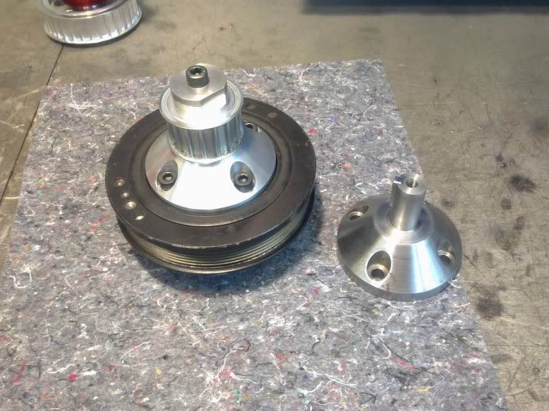

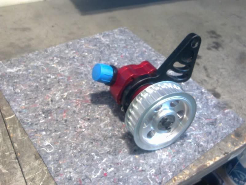

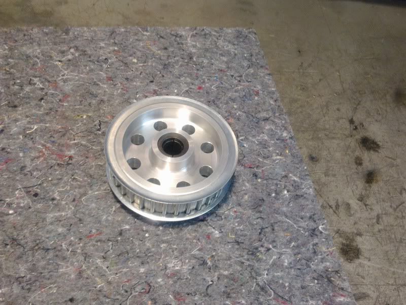

Tänkte slänga upp ett par bilder på mekanpumpen jag köpte av fredde
Fick ett nytt drev grejjat till den oxå med samma kuggdelning som dreven till torrsumpspumpen , tänkte försöka köra den på samma rem, och en riktig spännhubb istället för kil-racklet som sitter på dom från början
Nu återstår det att se om jag hinner montera den till denna säsong, elpumpen jag har ska ju räcka till oxå, så vi får se va de blir. Finns ju lite annat kvar att göra oxå
Fick drevet till torrsumppumpen lite lättat på samma gång
En ny hubb till veven har jag fått tillverkat åt mig oxå, i aluminium, den en gamla var i stål och lite onödigt tung tycker jag. Ett fäste för nyckel ligger på +sidan oxå, de kom jag på att jag missade förra året å de va lite lätt bökigt att dra runt motorn

- Fredde Holmgren
- Impellerhead
- Inlägg: 2512
- Ort: Skellefte
Re: Volvo 745 Dragrace T5+jerico/ Fan vad fort maj kommer!
Ja den där drevanordningen till pumpen är ju ljusår bättre än racklet som satt där!

- Kökarmicke
- Inlägg: 1368
- Ort: Åland
Jo, de va bara för att jag bytte drev på pumpen som de blev så, tänkte göra lika som på gamla drevet, men han som brukar svarva lite mer special grejjer åt mig tyckte man sku försöka få tag på en såndär hubb istället.. Å Det finns färdigt för 1/2" axel, så de passa ju perfa! Fick tag på via jobbet
