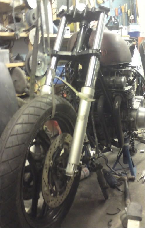

En bra dag i garaget :D
Har fått dit nya gaffeln/hjulet. Blev kanon, tycker jag. Ska bara fetta in styrlagrena och byta hjullager så är den delen klar. Eventuellt blir övre styrkronan åt andra hållet. Jag tycker det är lite väl långt mellan kronorna orginal. Men jag väntar tills hon kommer ut innan jag börjar modda kronan.

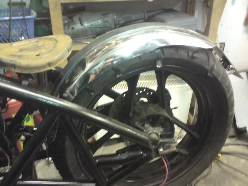

Har målat ombyggnationen på bakvagnen och börjat testa med en ny bakskärm. Blev inge bra med ankstjärten. Det blir att bygga vidare på denna eller en liknande tror jag. Ska dock inte bygga vidare med bakskärmen förräns gaffel/hjulbytet är klart så att jag kan rulla ut henne och titta hur det ser ut på distans. Det är svårt att se proportioner i ett trångt garage :wink:

Framgaffeln satt ju som en smäck :thumbright:
Har du löst infästningen av drevet bak? är det ryckutjämnare?

blackadder skrev:Framgaffeln satt ju som en smäck :thumbright:
Viss blev det bra. Ska smacka på ett 130/80-18 där fram bara.
Det kommer bli med ryckutjämnare. Har ingen men en på G. Hoppas den kommer om några dagar.

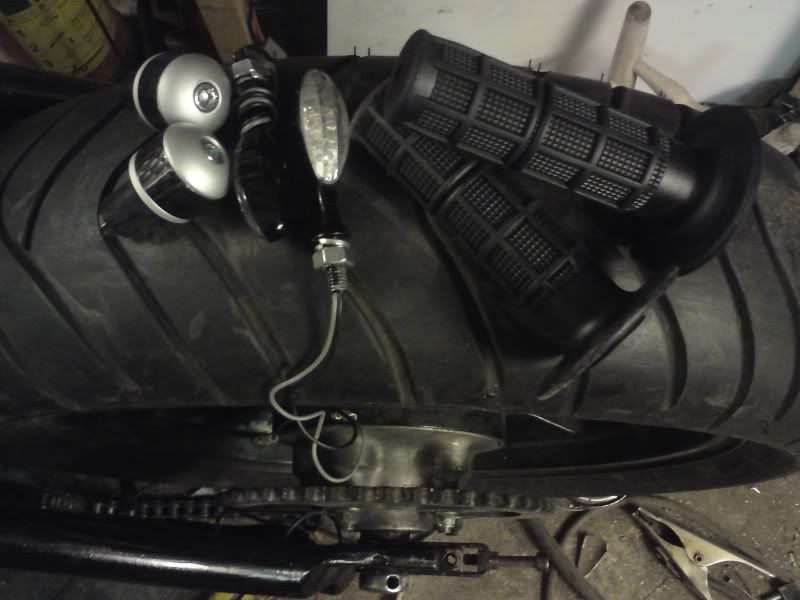

Har köpt på mig lite speed parts :wink:
Bar ends, 4st miniblinkers å handtag...
Har oxå äntligen fått tag på ryckutjämnare. Ser bra ut men bakdrevet måste flyttas ca 10mm närmare centrum för att lira med framdrevet. Hade varit lättare om det gått att flytta ut framdrevet men då tar kedjan i ramen :(
Shoppade oxå bakcalipper från GSX1100R. Hade först tänkt köra med original 1977års ok men nu med alla speed parts så måste det nog vara bättre hejdare bak... :wink:

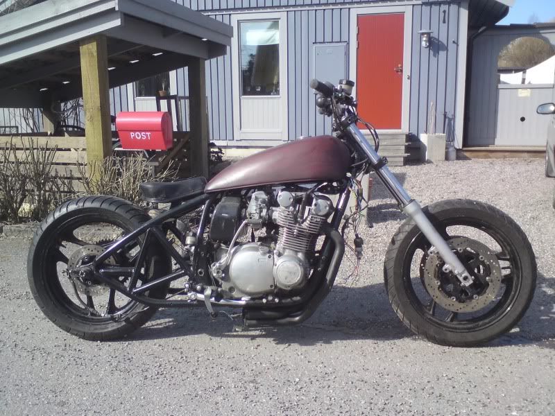

En vacker vårdag 8)
Var tvungen att släppa ut henne på lite luftning men oxå för att se hur det blir med ny gaffel å hjul :shock:
Jag är riktigt nöjd med utseendet :D . Blir att åka helt skärmlöst eller möjligen en litenliten bak. Ska ha 130/90 däck fram. På bilden är det ett 110/80 så det blir lite större och bredare alltså.
Har börjat bygga blinkers och lampfäste nu.
Vad tycker NI om utseendet :?:
