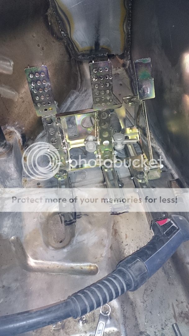

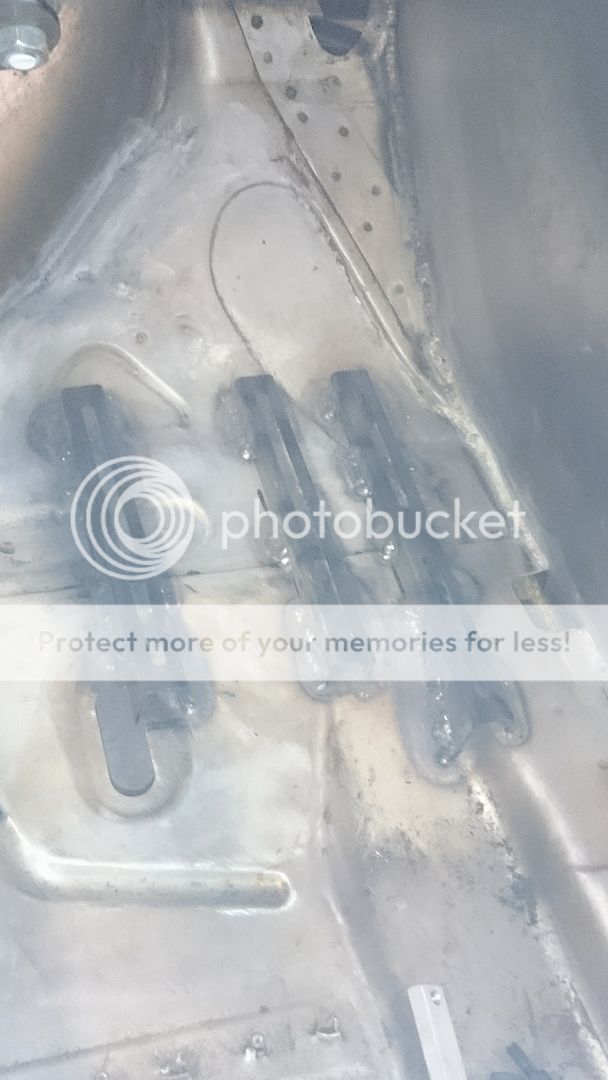

Friserade till skenorna som pedalfästet ska sitta i. Det var lite pyssel, för golvet lutade åt alla håll, men det blev skapligt. Passade på att punkta fast skenorna också. Nu återstår att skruva loss pedalstället och svetsa så det sitter, även då jag sitter där och sprattlar med småfötterna...

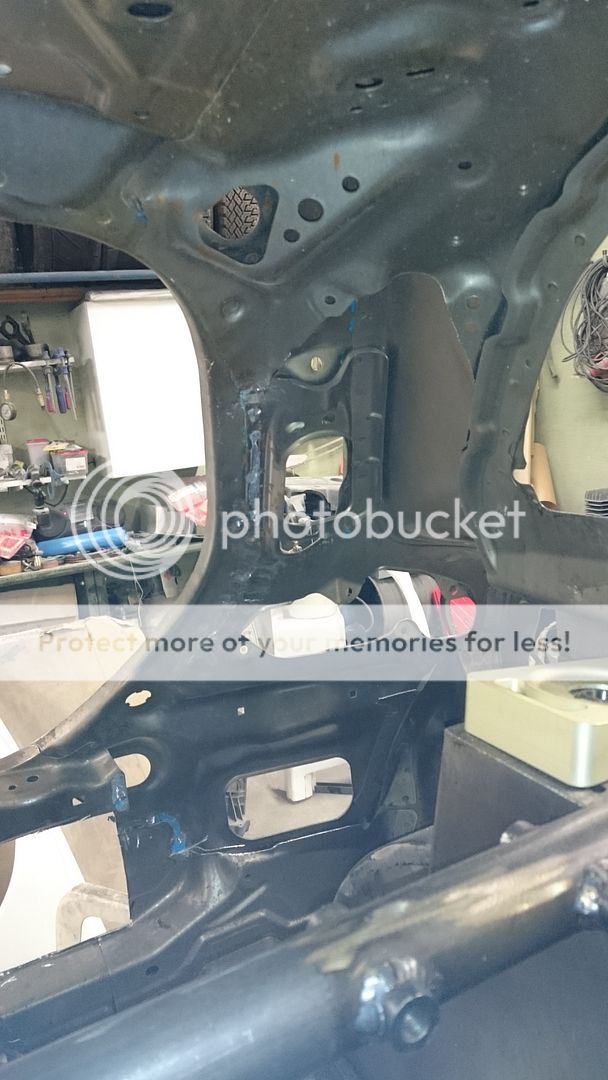

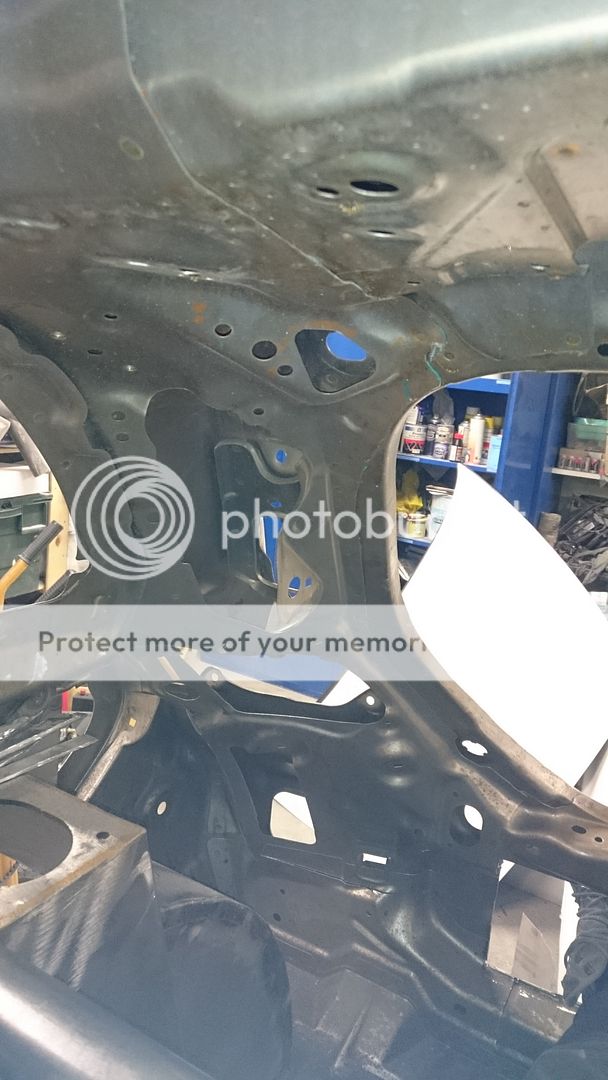

Så här ser det ut innanför baklysena på en C30, men jag tror att det blir svårt att komma åt att måla där....eller nåt, så jag gjorde så här:
Nu borde det gå lättare att komma åt med färgsprutan !!

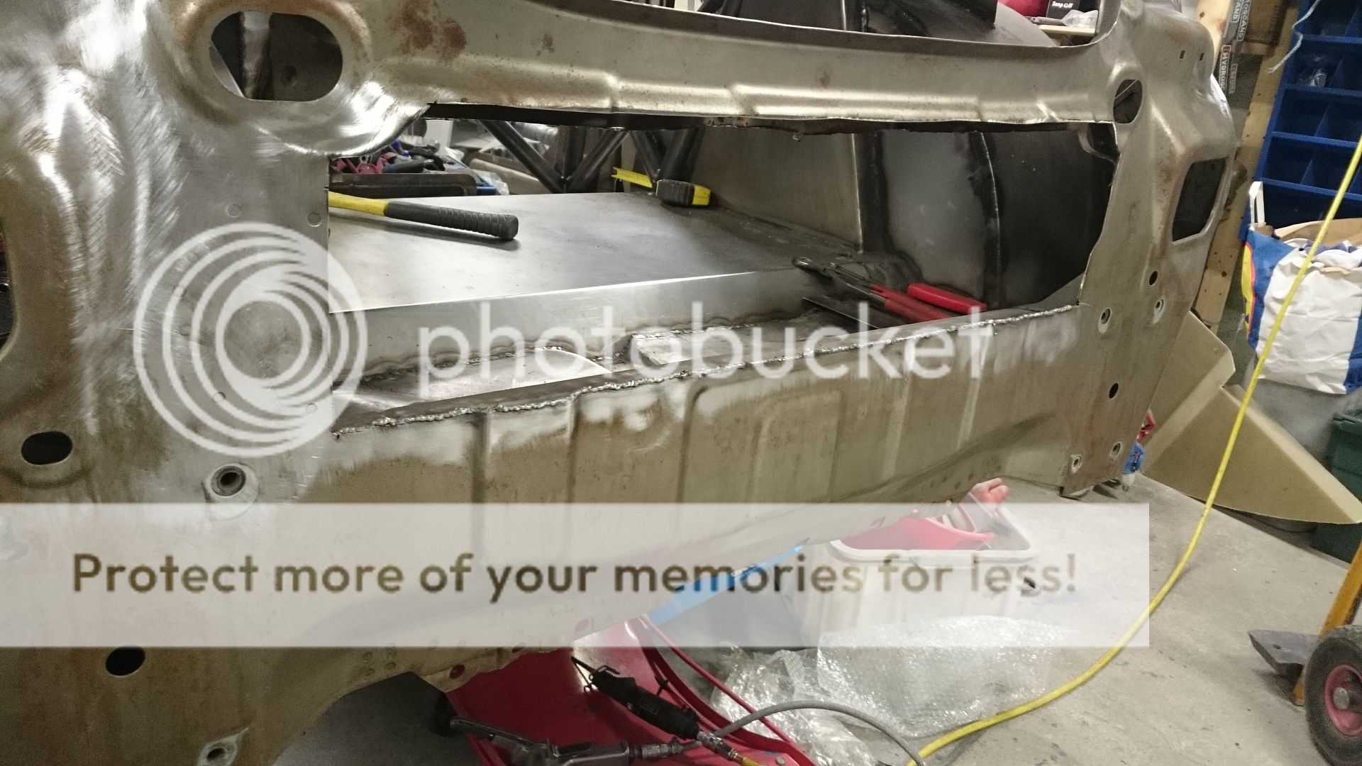

Svetsade ihop plåtarna för att få lite styvelse, om nu någon skulle banka där bak ;)
Demonterade pedalstället och svetsade fästena.

Det tar sig! Blir det inte för vekt där bak utan förstyvningar?

Det ska ju dit en sån här balk där bak också:

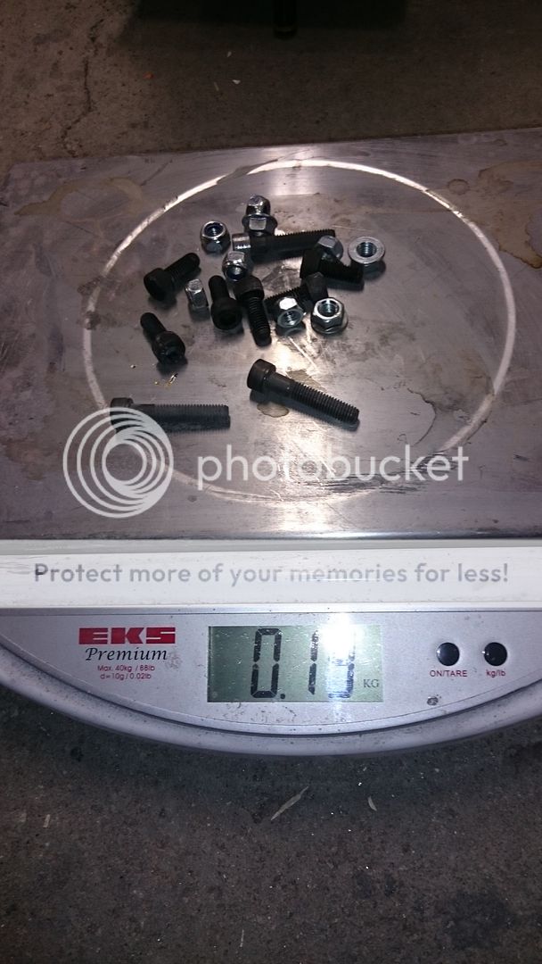

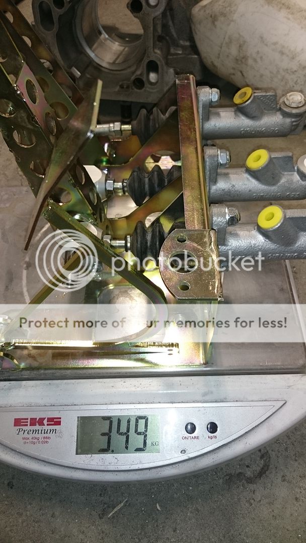

Muttrade ihop pedalstället idag. Till min stora förtret väger skiten 3,5 kg...
Bultarna till cylindrarna och pedalerna väger 2 hg... Således skulle titanbultar väga ungefär 1 hg och aluminium ca 0,7 hg.
Det hade varit bra om det gick att komma under 3 kg!

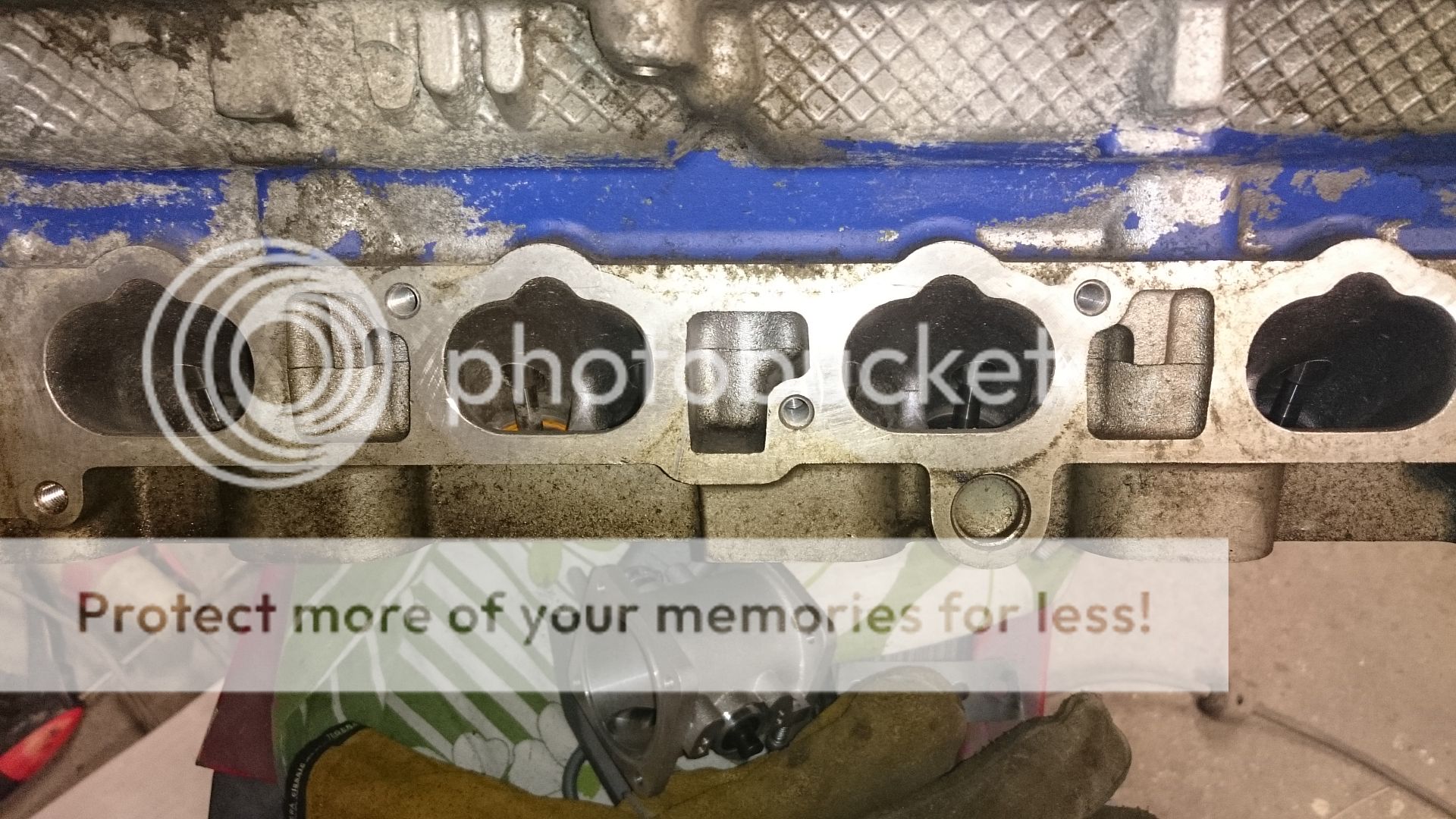

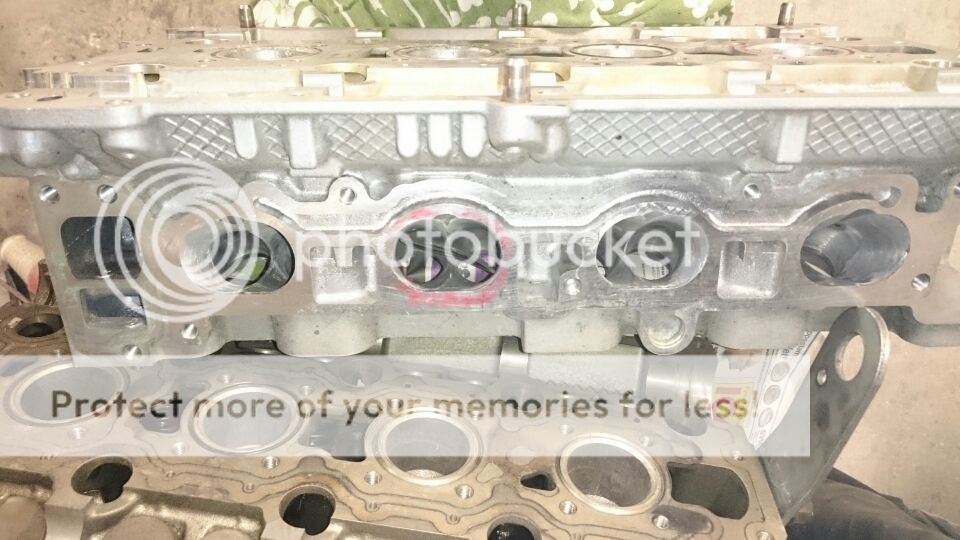

Så här ser en originaltopp ut!
Den vi ska använda i Argentina har större hål för att kunna klara den tunnare luften och ändå leverera effekt! :hey:
Den toppen ska ner till Fräsarn här på forumet och få ett insug.
