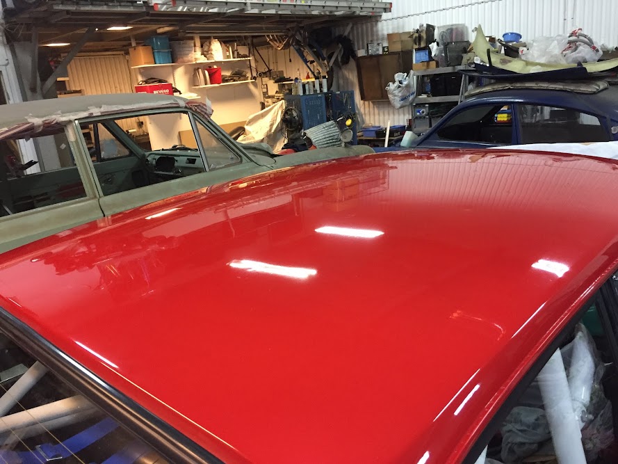

När bilen ändå står still så kan man passa på att putsa upp den lite.
då jag har varit lite bristfällig i att maskera vid lackering hade jag fått en väldans massa lackdamm på bilen, bland annat såg taket inte särskilt roligt ut.
Så lite lackrengöring och polish blev taket och hela bilen för den delen väldigt fin igen.

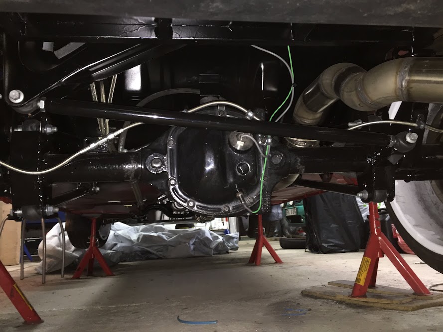

Bakvagnen har ju varit klar ett tag nu och här kommer lite bilder på den, dock svårt att ta bra bilder.
Panhardsfästet är utflyttat och något uppflyttat för att få staget både längre och mer parallellt med bakaxeln när den står på backen. Här ser man även stötdämparfästet.
