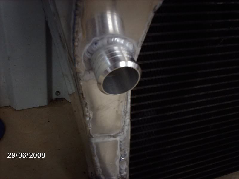

En sak har jag faktiskt fått gjort, jag har svarvat och svetsat dit en anslutnig på intercoolern till dumpen :roll:

BTW. dumpanslutningen jag svarvade och svetsade dit igår.
