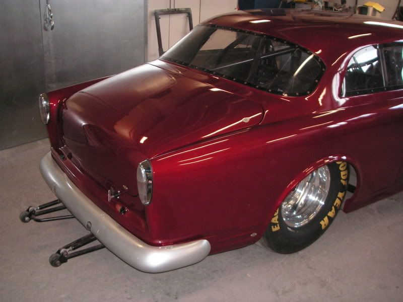

Sjuukt frän bil. :)

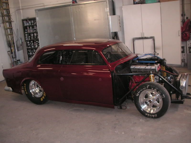

Lägger in några nostalgibilder på när Robert höll på med bilen:

Hur mycket pukver var det i den då och vilka tider gick den?

RoGGaH skrev:Hur mycket pukver var det i den då och vilka tider gick den?
Den gick som fortast 10.20 har jag för mig, var bromsad 1 gång hos mc-xpress. Kring 620 hk blev det då, för veka ventilfjädrar stoppade mer effekt vid det tillfället. Då var det en 2 liters 16v maskin med holset h2d turbo. Vid ett tillfälle när Robert körde i Pite så hade wastegaten rallat isär och turbon laddade det den orkade, 2.8 bar tror jag loggen visade innan turbinaxeln gick av och turbodelar spreds runt jorden... Den repan var det nog lite mer effekt.. ;) tror turbon rasade en bra bit före 400m och Robert bromsade in och rullade i mål.. kan till o med ha varit då det gick 10.20.. ja, man minns ju inte riktigt.. Robert får komma med sanningen sen :)

fruktansvärt frän bil alltså. den är så jävla snygg å ser grymt brutal ut. :twisted:

Måste bara säga tummen upp för färgvalet, blev riktigt fin :thumbright:

Ja kan bara hålla med , mycket lyckat färgval !!! . lär fastna på en del bilder till sommaren :wink:

Har för mig att Roberts bästa tid var 10,14 s.

Bara att gratulera till en mycket frän bil,, den röda färgen gör av sig himla bra. Den ser grymt elak ut där den står, en riktig eye catcher :thumbright:

Kul att bilen får lite utvändig puts, var ju några år sen sist... angående Fredriks historia om turboraset så blev högerskärmen lite ful på ett ställe där impellern mest troligt träffade på sin väg bort. Den hittades för övrigt aldrig och ligger nånstans längsefter Piteå dragway!
Bilen gick låga 10 men jag minns faktist inte vad bästa tiden vart, fick aldrig till nån perfekt vända med doug nash växelådan då jag varvade friskt (kortslagig vev och stor turbo) och det gärna var upptaget när man ville byta växel, försökte mig aldrig på fullgasväxla heller. Automaten som jag hade från början funkade bäst med T04E turbon jag hade först innan det vart större holset snurror.
Hade man vetat och kunnat det man gör idag så skulle man säkert kört snabbare. Med en beprövad "försiktig" motor så kommer det säkert bli mycket kul körning i sommar och bilen kan säkert orka med 9:or? (om inte motorn lönntrimmats!!?)
Förövrigt kul se gamla bilder på bilen (huvva vad jobb man lagt ner på skrotet och man var ju inte rädd för att bygga om heller) och även att ordningen i garaget tycks förbättras alltefter åren gick.....
