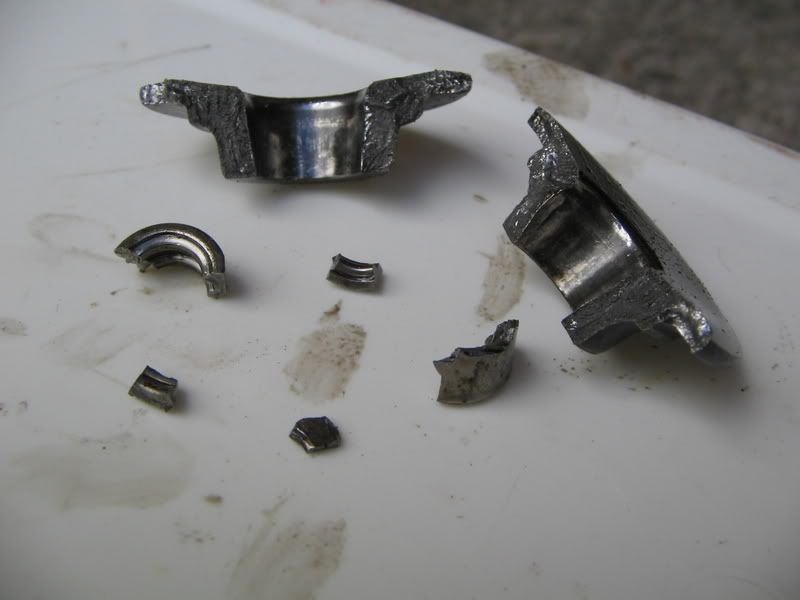

jag lyckades sno till mig en timme mellan jordgubbs plockning och middag . och lyffte av toppen.
och kunde konstatera att 3ans insugsventil står 1,5 mm öppen hela tiden
inte så bra :thumbdown:
Patrik H
Inlägg: 1283
Ort: Götene
Inlägg av Patrik H »
jag skrev tidigare att ventilspelet var normalt men jag kollade bara lite snabbt att inte 0,5 gick att trycka igenom
Tja vad ska man säga :hihi: kan man ha mera tur ,antagligen hängde ventilen ändå kvar i brickan pga fjäder trycket. det som hänt var att det hängde ett spår längre upp och ventilen stod då öppen 1,5mm men när jag tog bort kammen så ramlade det isär. jag fick inte ur ventilen pga att spåren var lite dåliga och en del grader på ,så jag får putsa lite på ventilskaftet.
Men inte ens en repa i kolven eller på ventilen :D
PÅ en av dom sista loggarna hade jag varit över 7200 kanske lite väl högt med orginal grejer :doh:

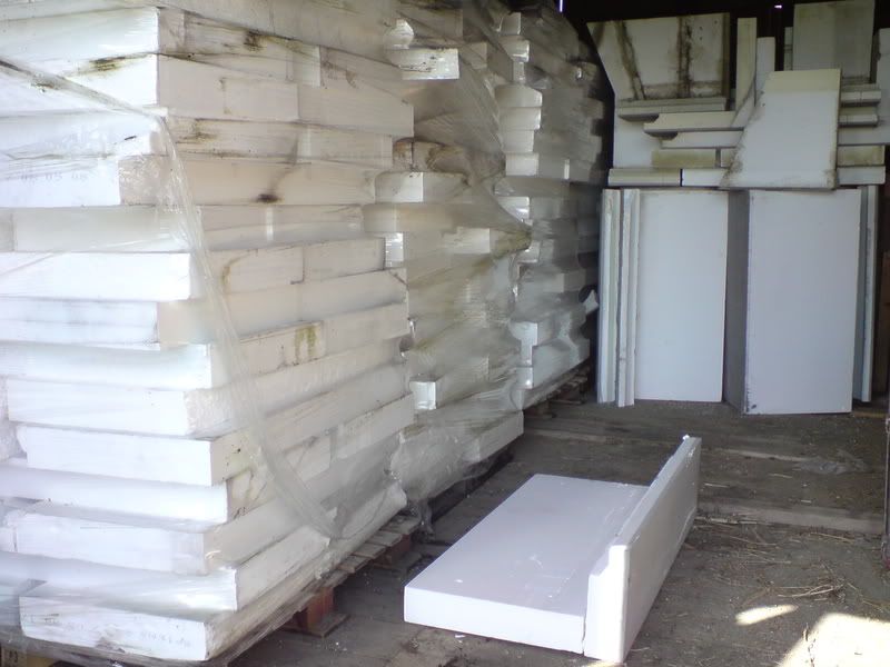

jag var härom dagen och hämtade matrial till plattan jag skall gjuta till mitt nya garage :D

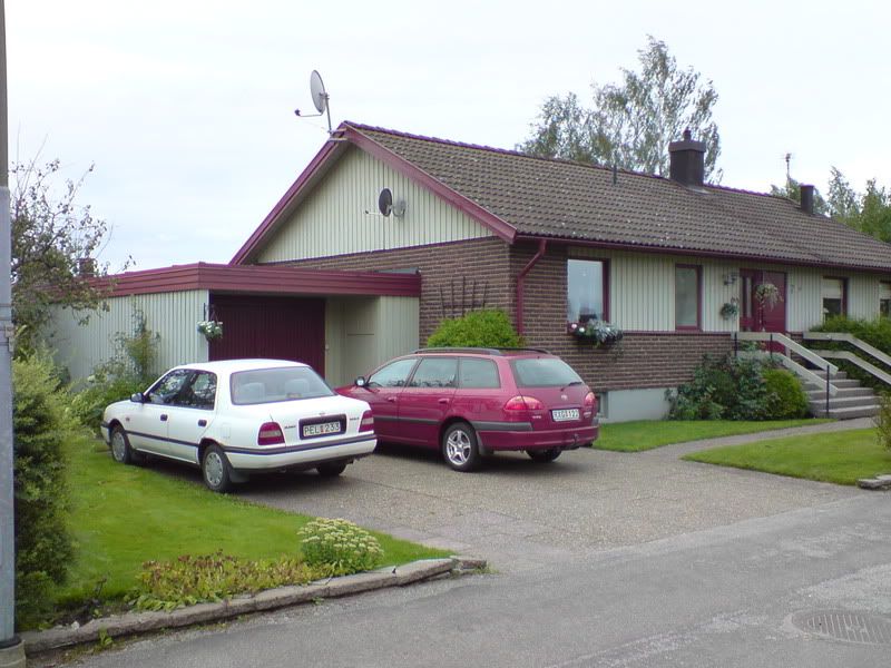

garaget som står här skall jämnas med marken för att ge plats åt ett nytt garage på 8x8,2 meter = ca 65m2 :lol: :thumbright:
jag skall kunna få in de 2 bilarna på bilden rakt fram i garaget och sedan en hobby bil på tvären längst fram till vänster för vinter förvaring. och vill man meka lite större projekt ett tag så får väl en bil stå ute under tiden. sedan blir det förråd och hyllor på övervåningen . och jag dimensionerade den ny jordvärme pumpen för att räcka till garaget också.
byggstart till våren så jag har börjat samla på mig grejer nu.
